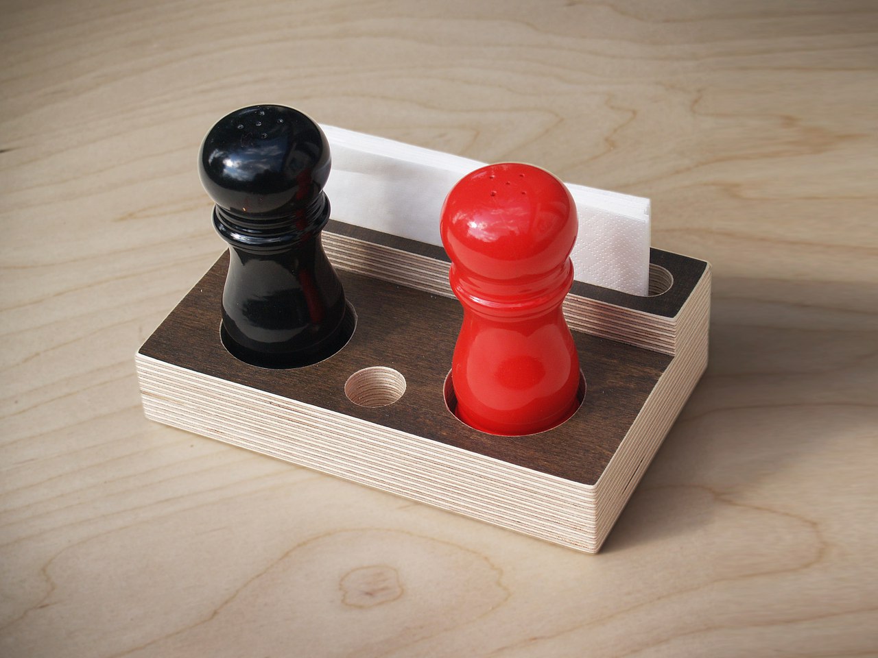

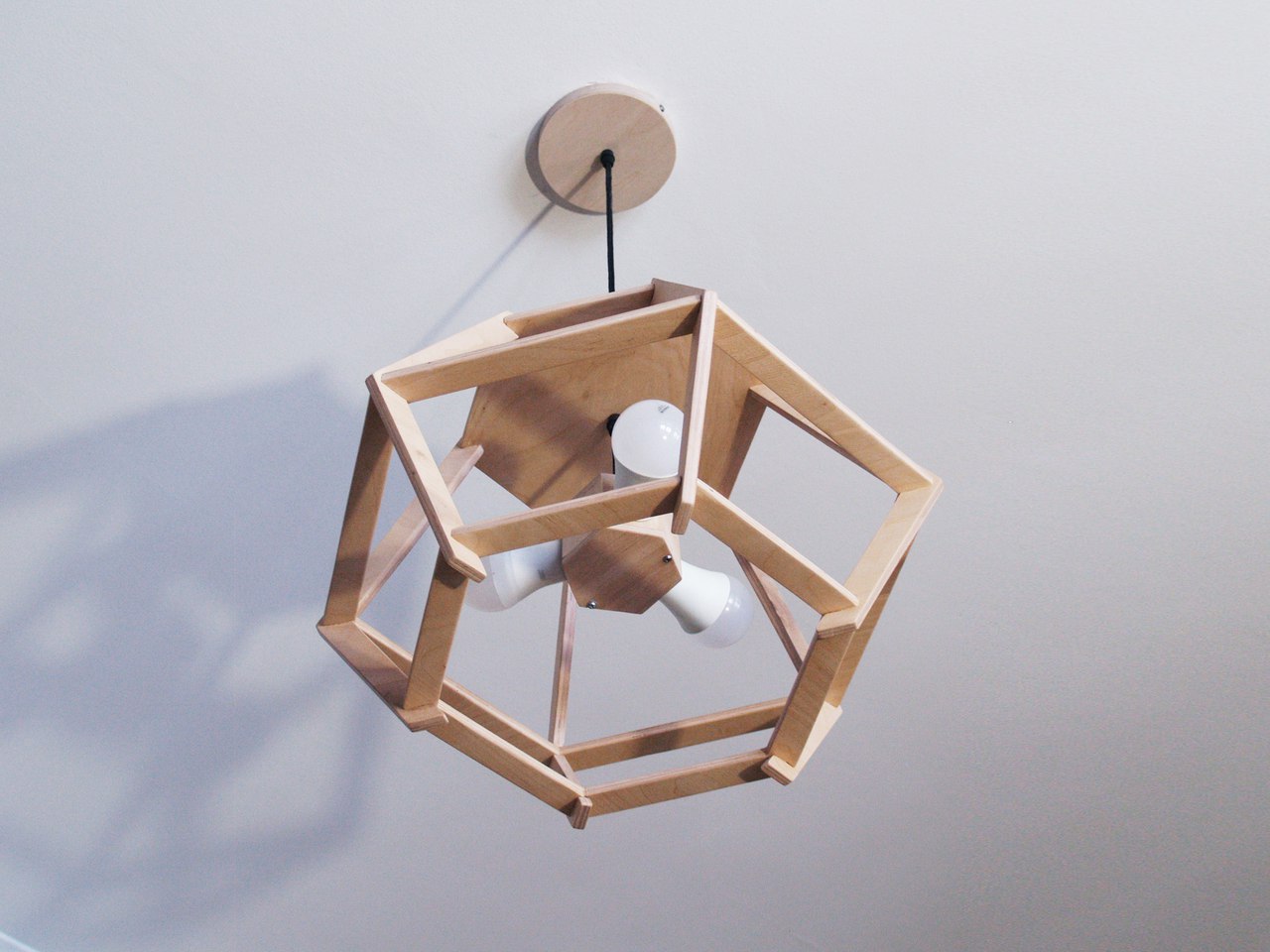

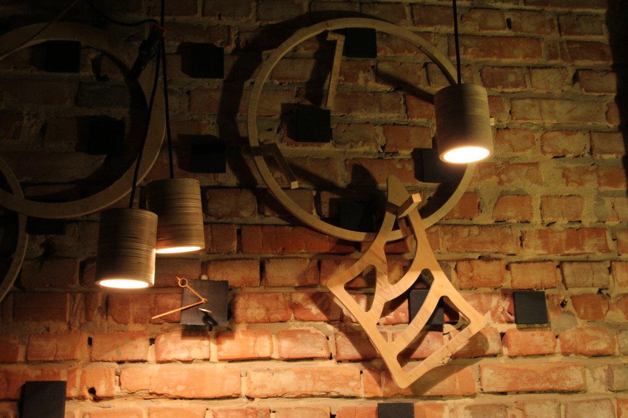

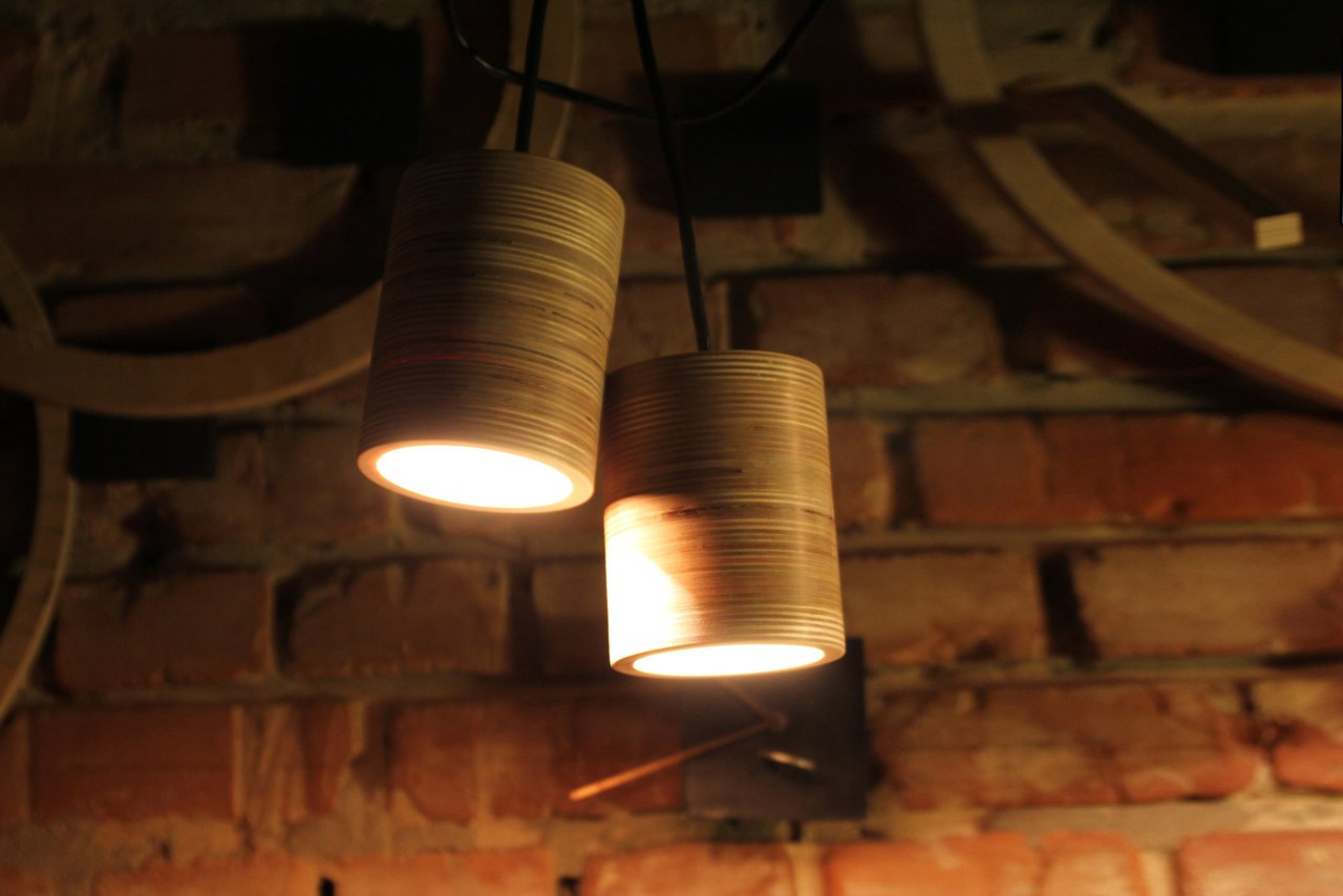

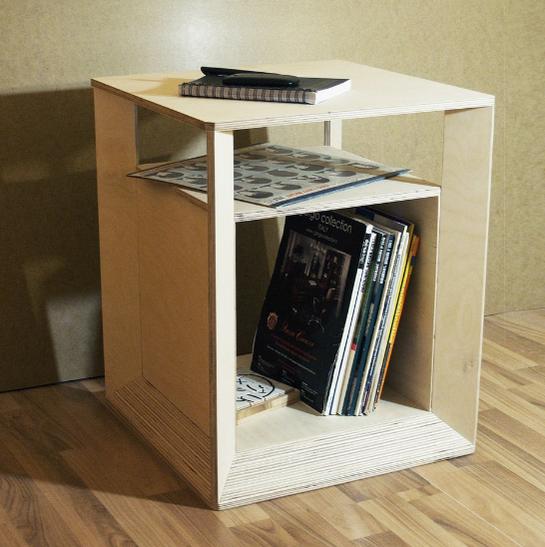

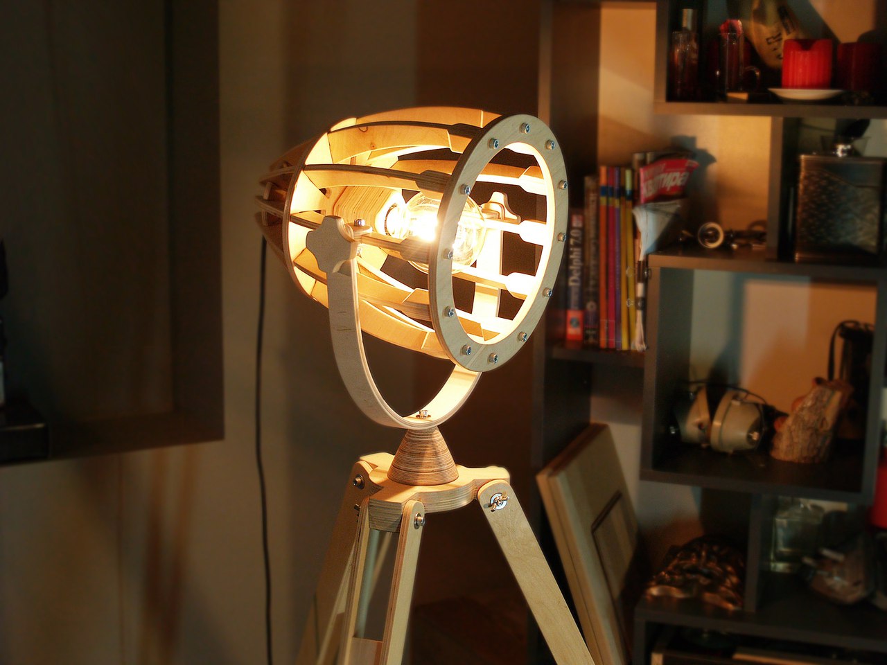

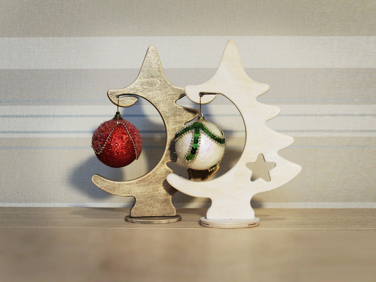

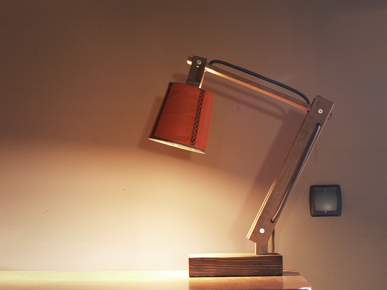

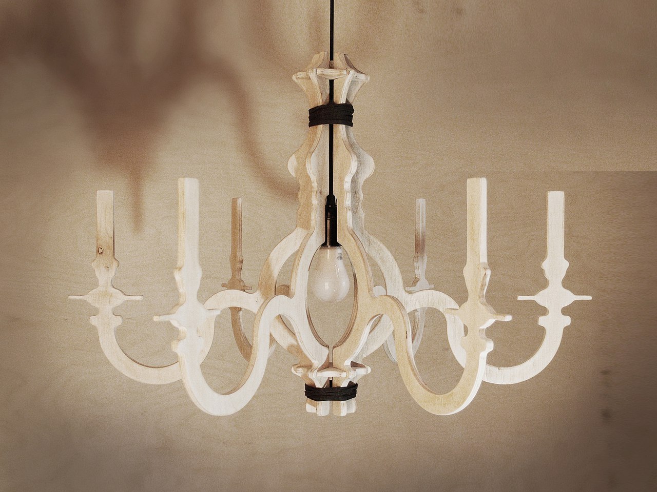

Всяческий декор из фанеры. В принципе, ничего сложного. Каждый может сделать сам. Солонка и перечница - покупные.
Относительно раскроя: все что мы делаем - рисуем сами. Очень часто спрашивают раскрой, раньше мы давали, теперь решили не давать. Возможно это стоит монетизировать, в этом ничего такого нет - обычная работа, которая должна оплачиваться, но пока не придумали как.

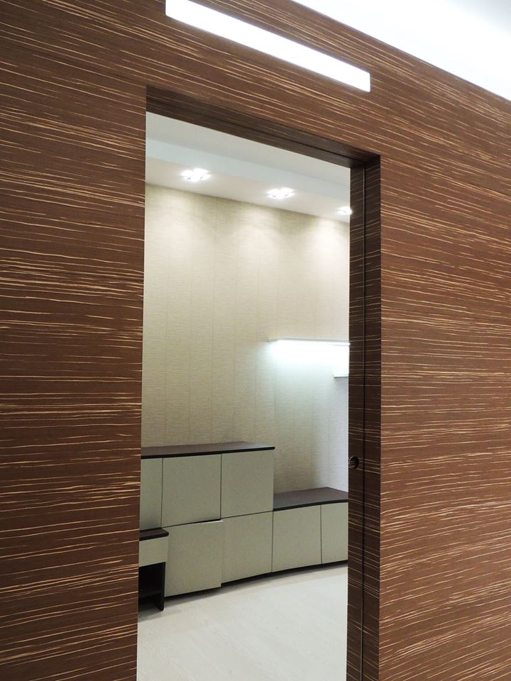

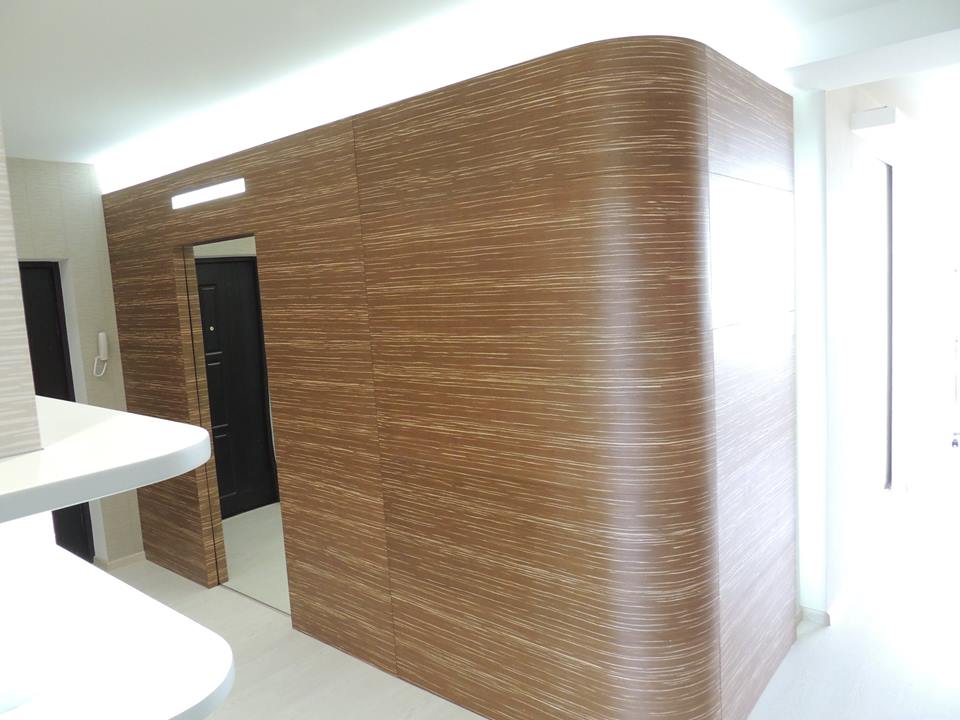

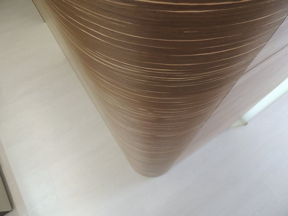

Входная группа нового объекта завораживает лаконичностью форм и изысканностью содержания.
Архитектура, дизайн: Алексей Пономарчук.
Шпонированные гнутые панели из натурального дерева - Производство, монтаж, мебель: Zoom-design :flag1:

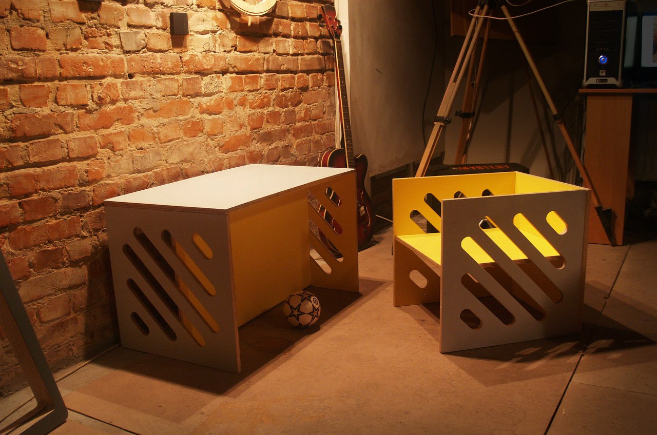

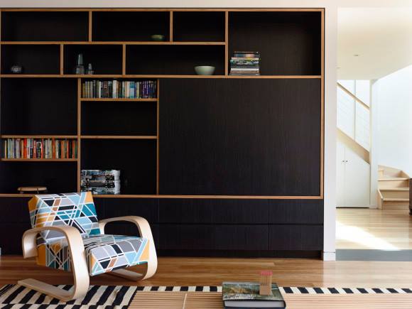

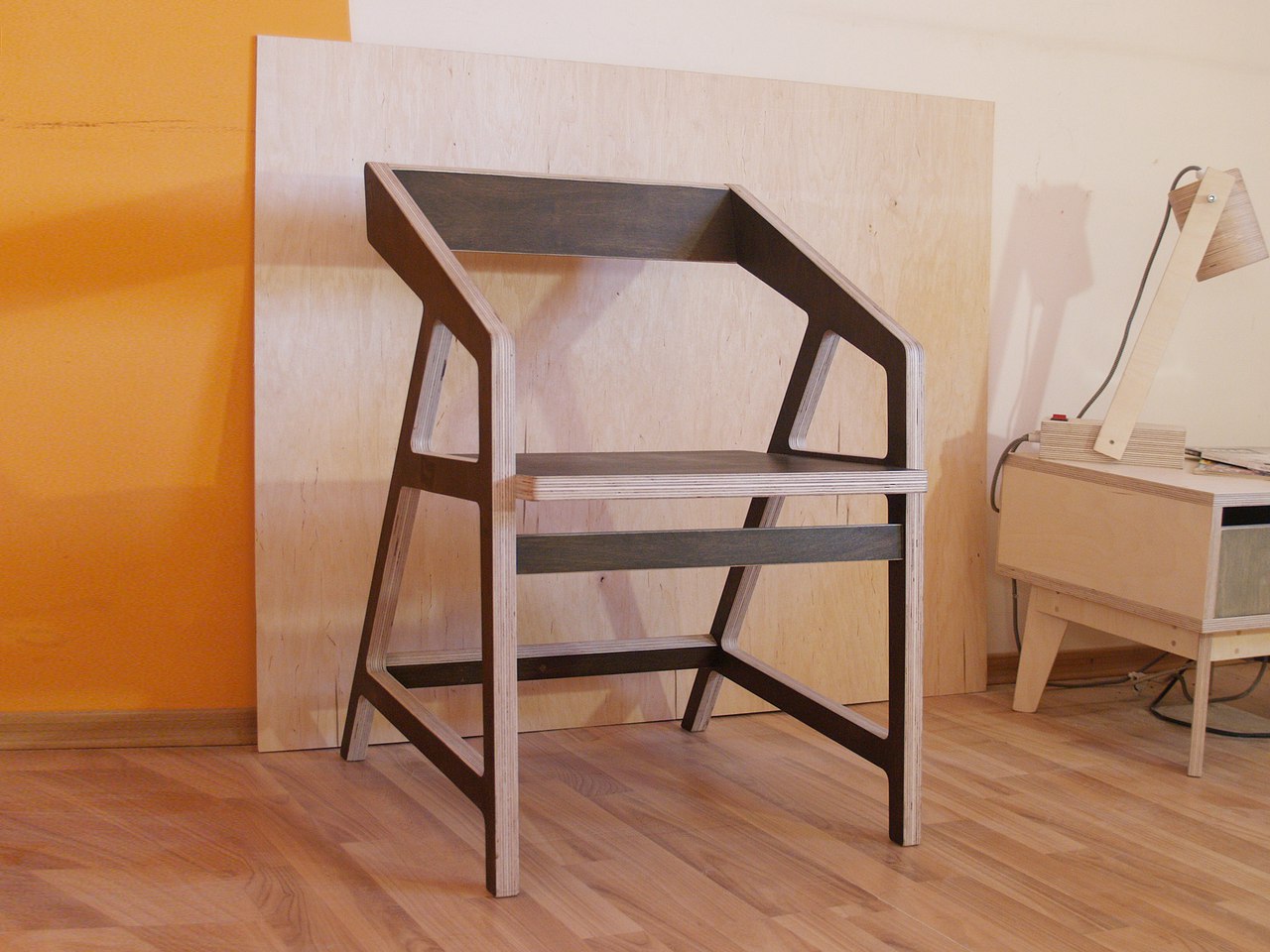

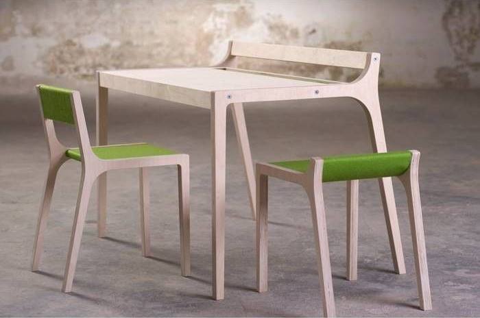

Так вроде стульчики такие архитектор Мартин придумал. У них целая линейка мебели.
Может быть, я отметил что не мы их придумали.

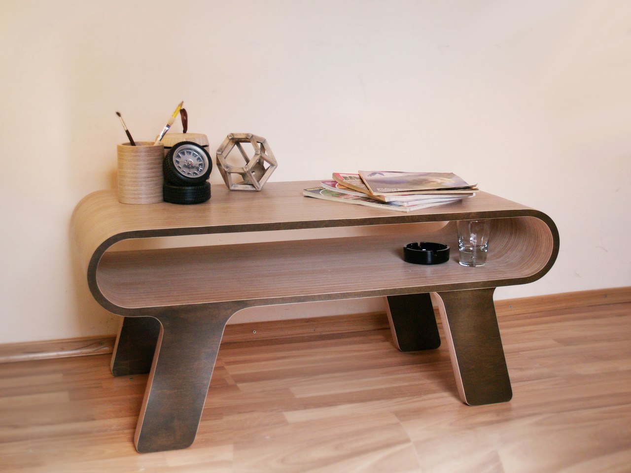

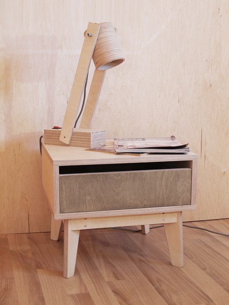

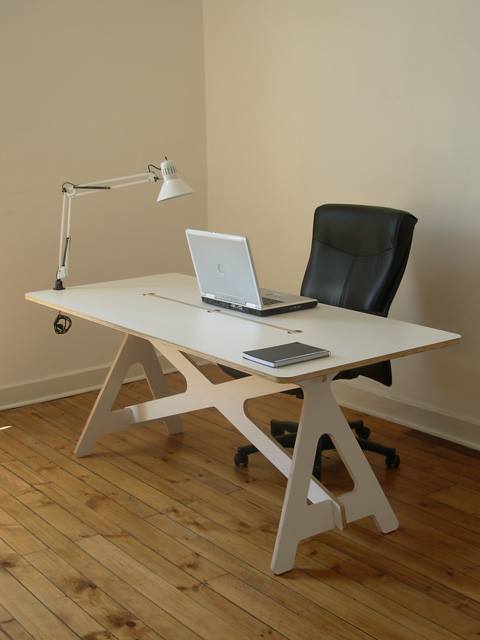

Еще один стульчик и пару странных столиков. Я бы не сказал что они мне нравятся прям уж сильно, но они нравятся заказчикам.

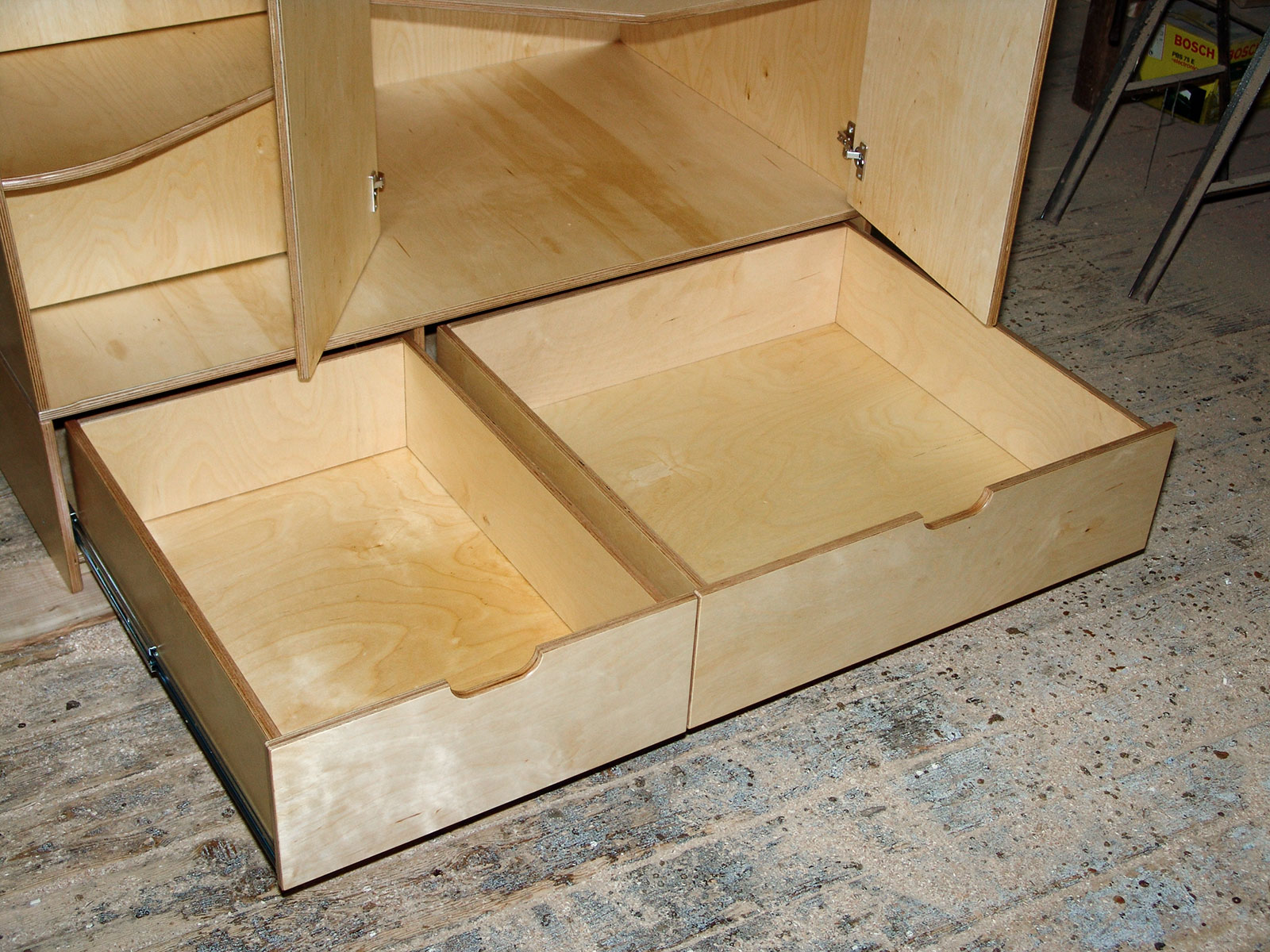

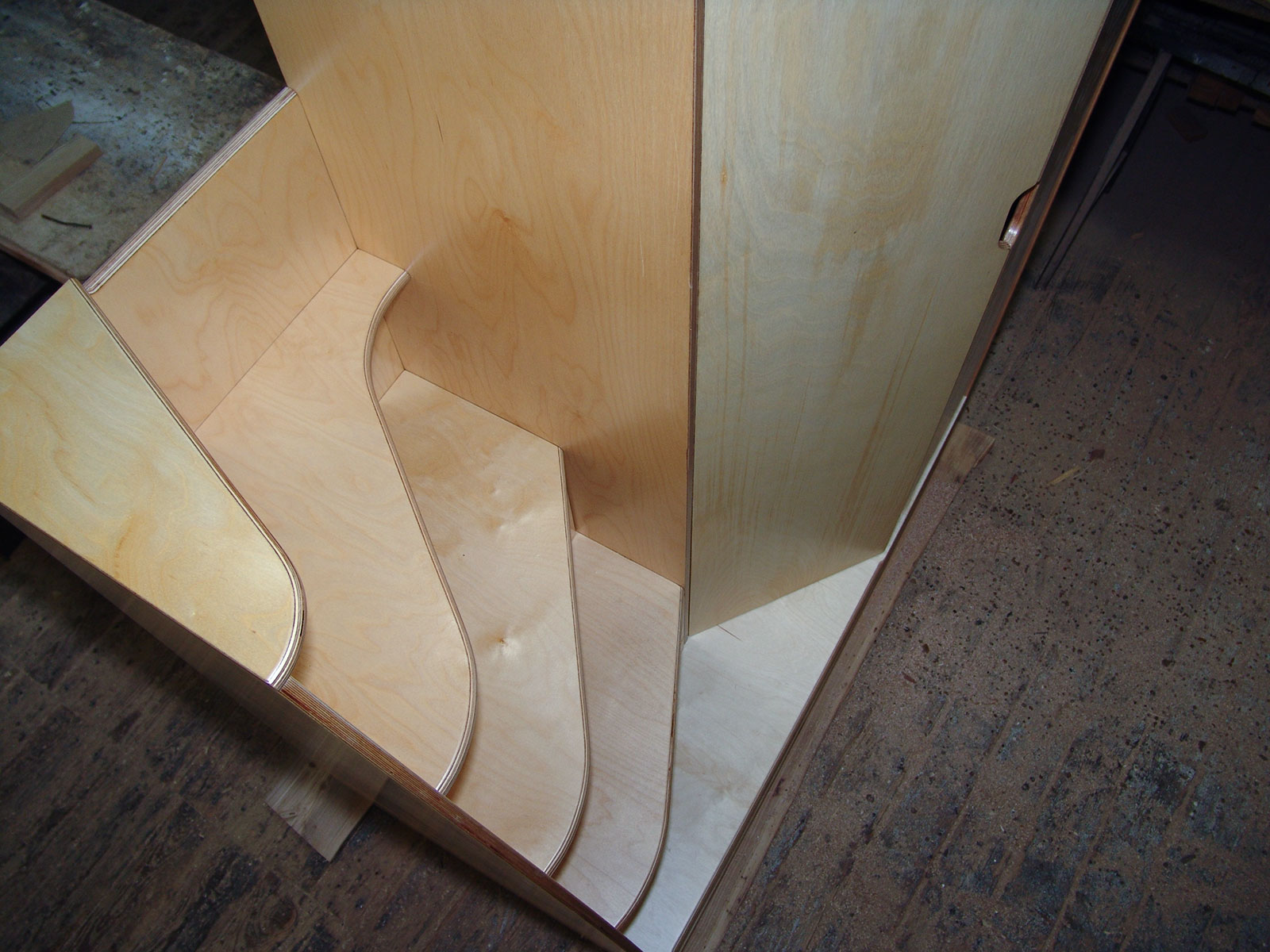

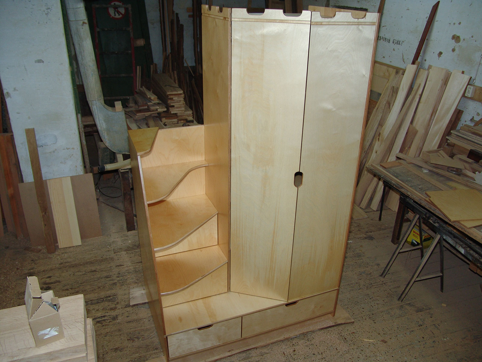

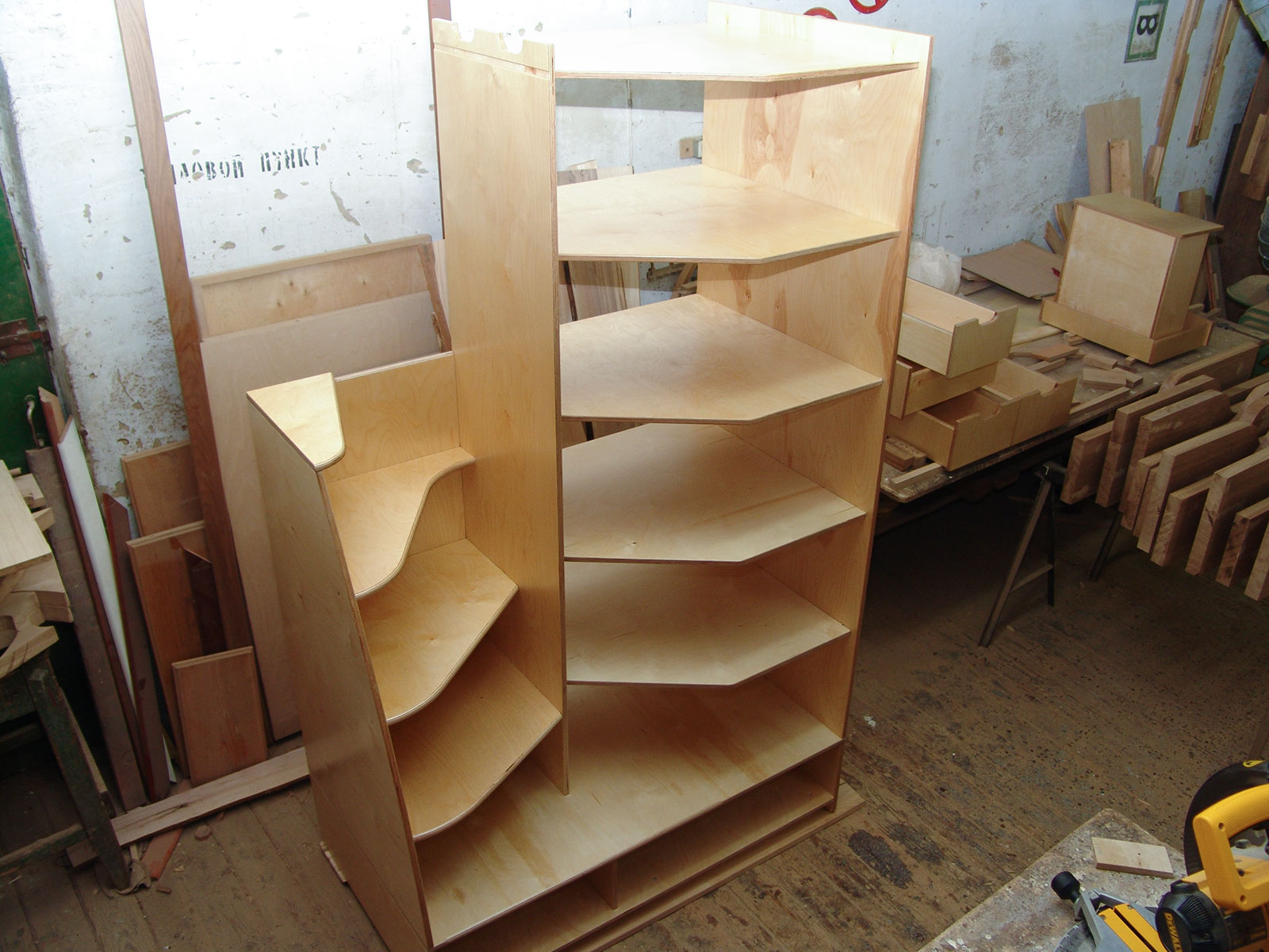

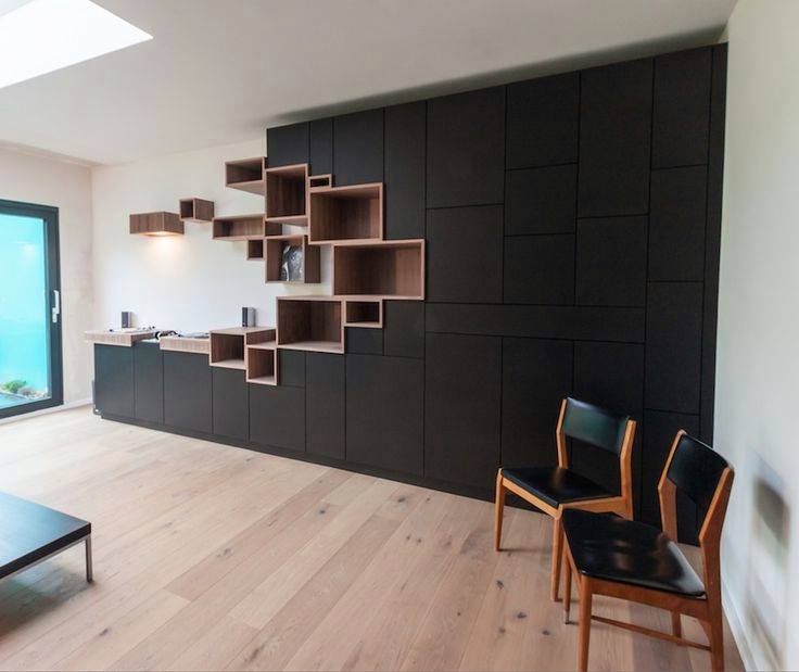

Корпусная мебель из фанеры тоже получается очень оригинальной.
До сих пор мы делали небольшие вещи, типа тех что на фото, но сейчас уже в работе "взрослая" мебель. Полностью весь комплект мебели в квартиру. Это первый раз - посмотрим что получится.

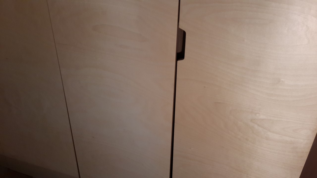

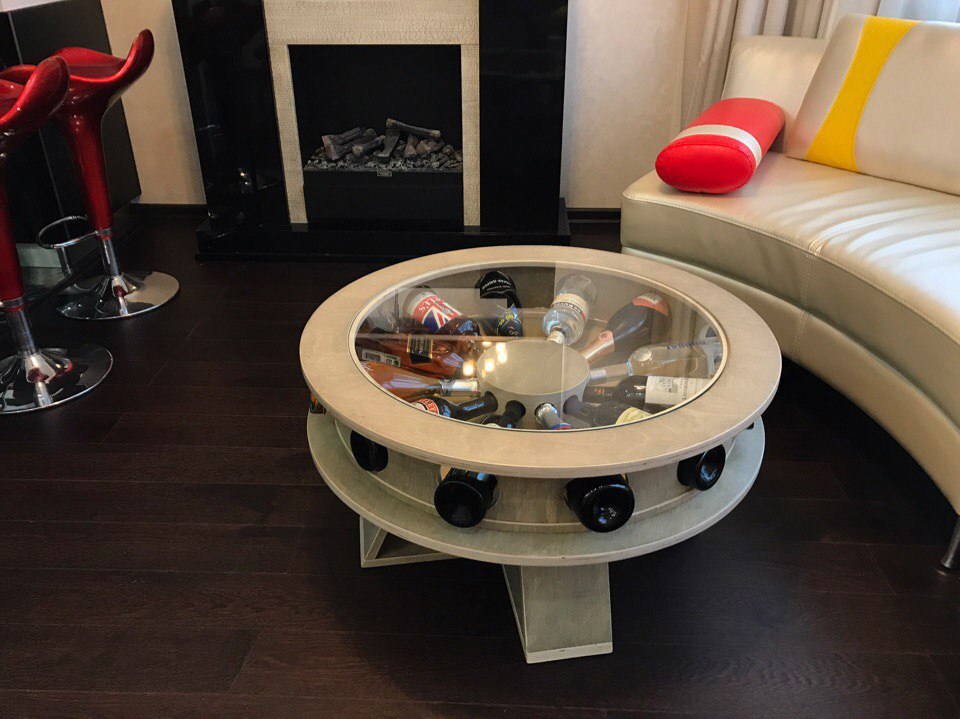

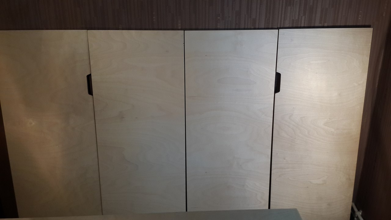

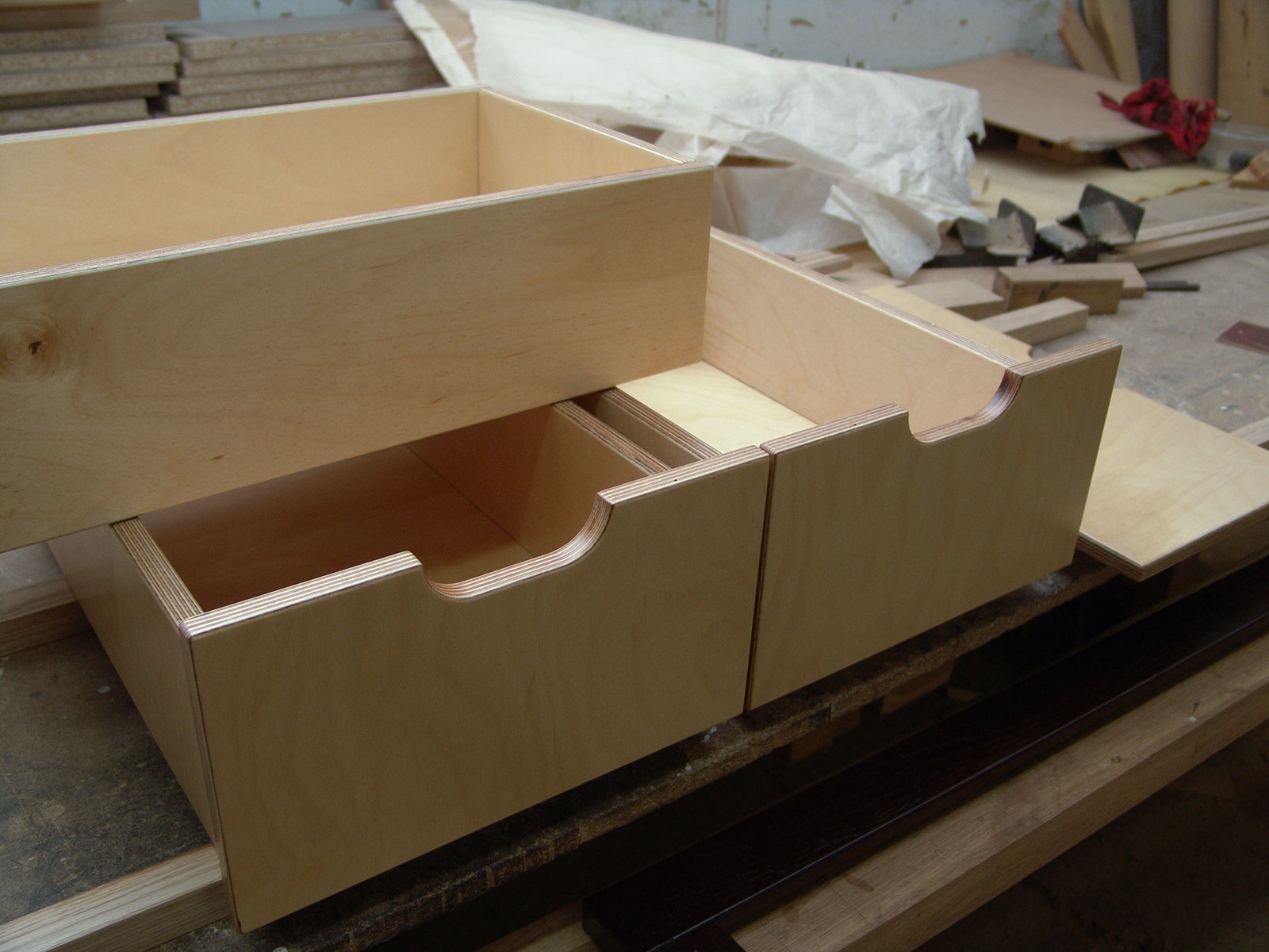

Вот выполнил впервые. Никаких проблем не наблюдается. Высота 125.
Параметры компонентов описывал ранее. Ничего не изменилось.
По форме ручки, вспомнил одно из изделий 2005 года.
Браво МАСТЕРУ!!!!!:flag1:
Если Вы обо мне, то я подмастерье, мастер пока тут не показывался. Роман его зовут.

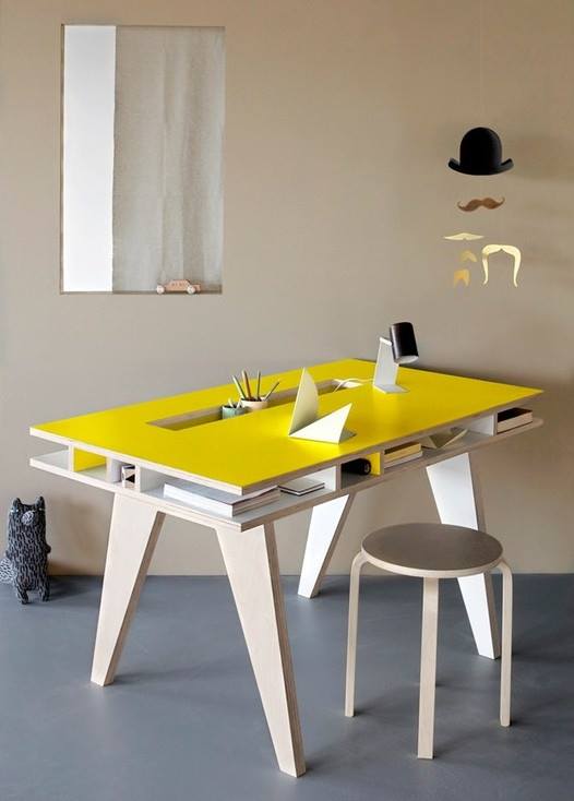

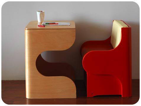

Давно не делал интересных подборок, а тема именно для них и создавалась. Продолжим:)

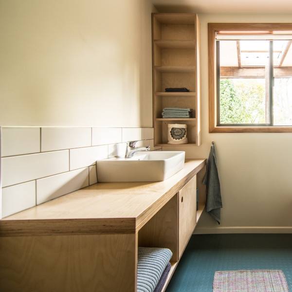

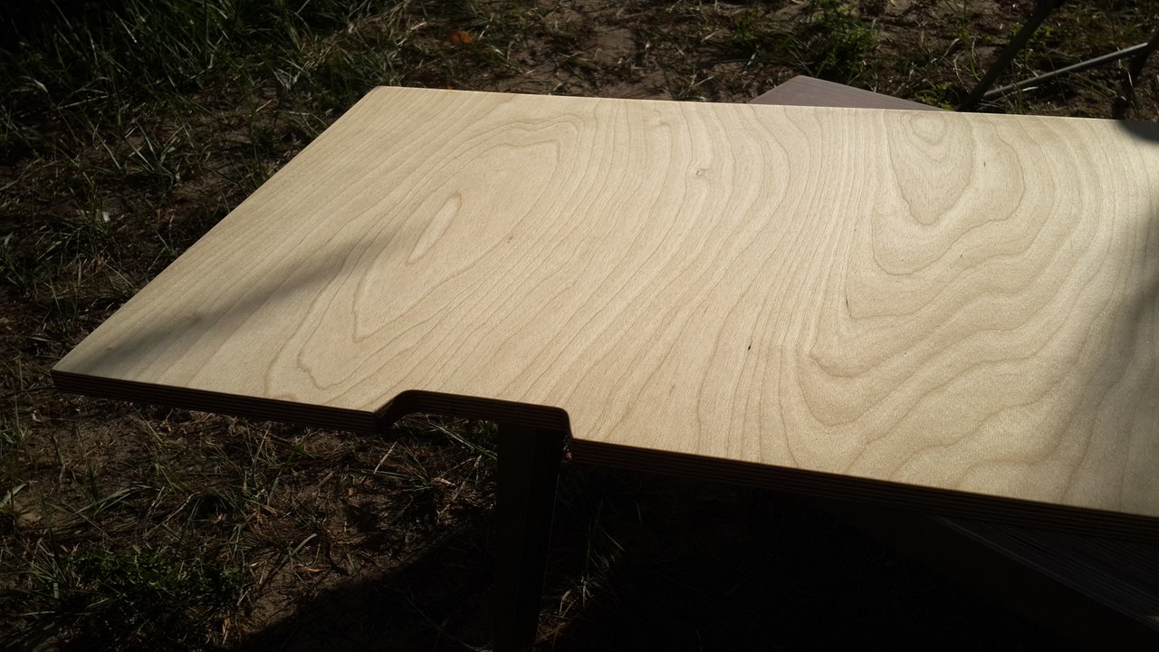

Вода не навредит такому столу под раковиной?
Нет. Правильно подобранная фанера и покрытие решают этот вопрос.
Сейчас делаем, к примеру, кухню с фанерной столешницей.
я про ванну, дети лужи наливают.
Можете подробнее тех характеристики и тип фанеры + покрытие для ванной описать?

Это вопросы нашего производства, я не уверен что хотел бы на них отвечать публично. Предмет экспериментов, но не на заказчиках. Не является секретом, что фанера бывает водостойкая, к примеру. Покрытие тоже может быть различным. На прямой вопрос чем покрыть такие вещи даже ведущие мировые производители ЛКМ не дают прямого ответа, т.к. работает в совокупности и материал и ЛКМ. За материал они овечать не хотят, поэтому не рекомендуют вскрывать такие вещи лаком, к примеру.
Но мы считаем что можно - проводим эксперименты.

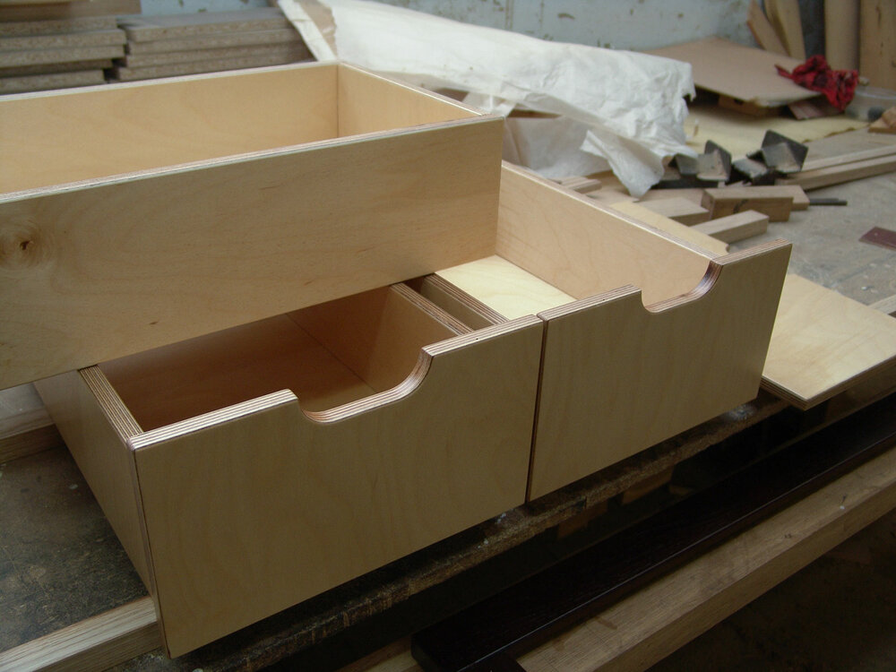

А чем посоветуете покрывать фанеру в шкафу на застеклённом неотапливаемом балконе?
Не очень конкретный вопрос. Что за фанера, как Вы ее собираетесь обработать, внутри шкафа или снаружи, так же не ясно какой нужен конечный результат.
К примеру, тот шкафчик что я вчера закончил покрыт одним слоем лака внутри, обычным акриловым на водной основе. Одним слоем - это полировка-лак - полировка. И двумя слоями полиуретанового лака снаружи. Думаю, что в Ваших условиях ему ничего не будет. Фанера водостойкая ФСФ.
Вы можете взять, к примеру, ламинированную фанеру и вообще ничем ее не обрабатывать и ей тоже ничего не будет. Просто она будет стоить в два раза дороже, чем ФСФ. Да и ФСФ можно просто отполировать, но могут оставаться пятна при эксплуатации.
