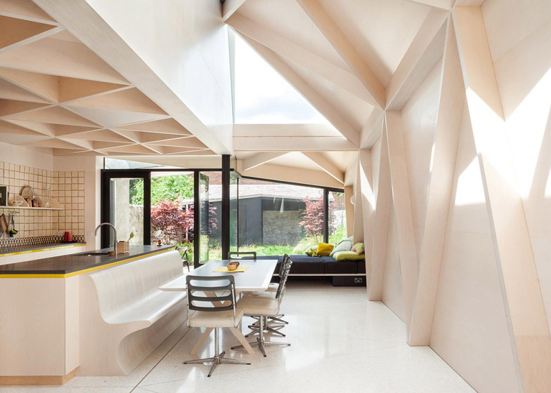

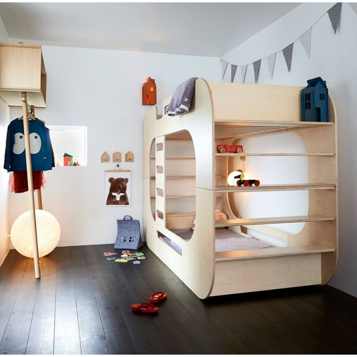

интересности из фанеры, обожаю ее! хочу сделать пол из треугольных частей... отговорите))

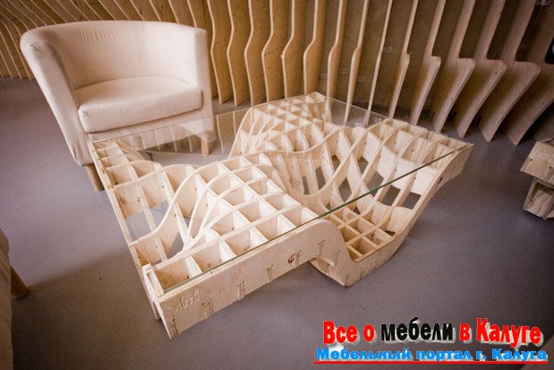

1381516072_zhurnalnyy-stolik-ot-mateus-zwojcicki2.jpg.c6c116ddeabfb1a8ee571daa9d6e3288.jpg
В основе стола фанера. Хоть и разборной, но еле дотащили.
После одного такого стола на пенсию уходить уже не стыдно.

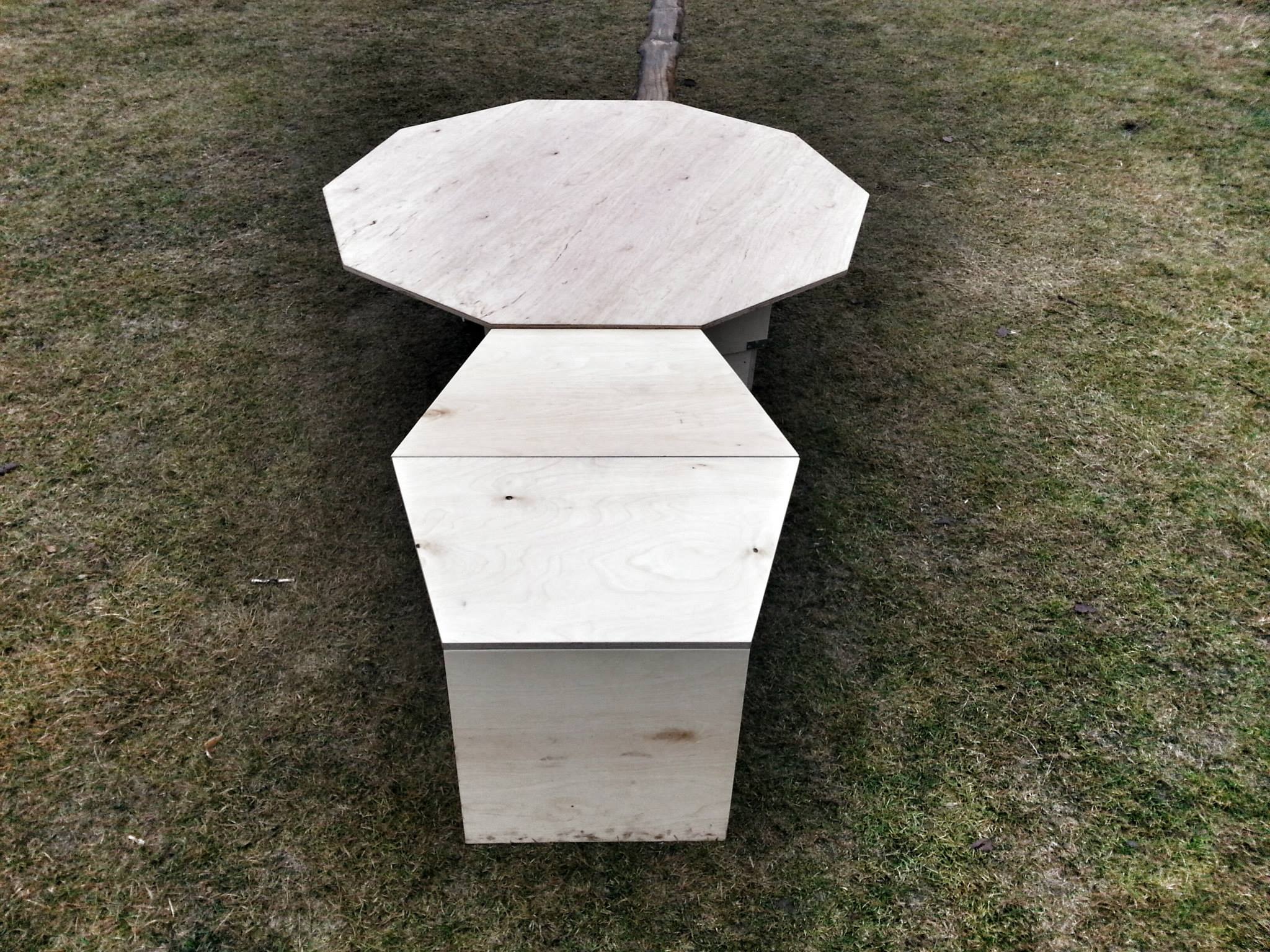

Тогда еще один стол. Основа - фанера, поверхность фанерована шпоном дуба 2мм.

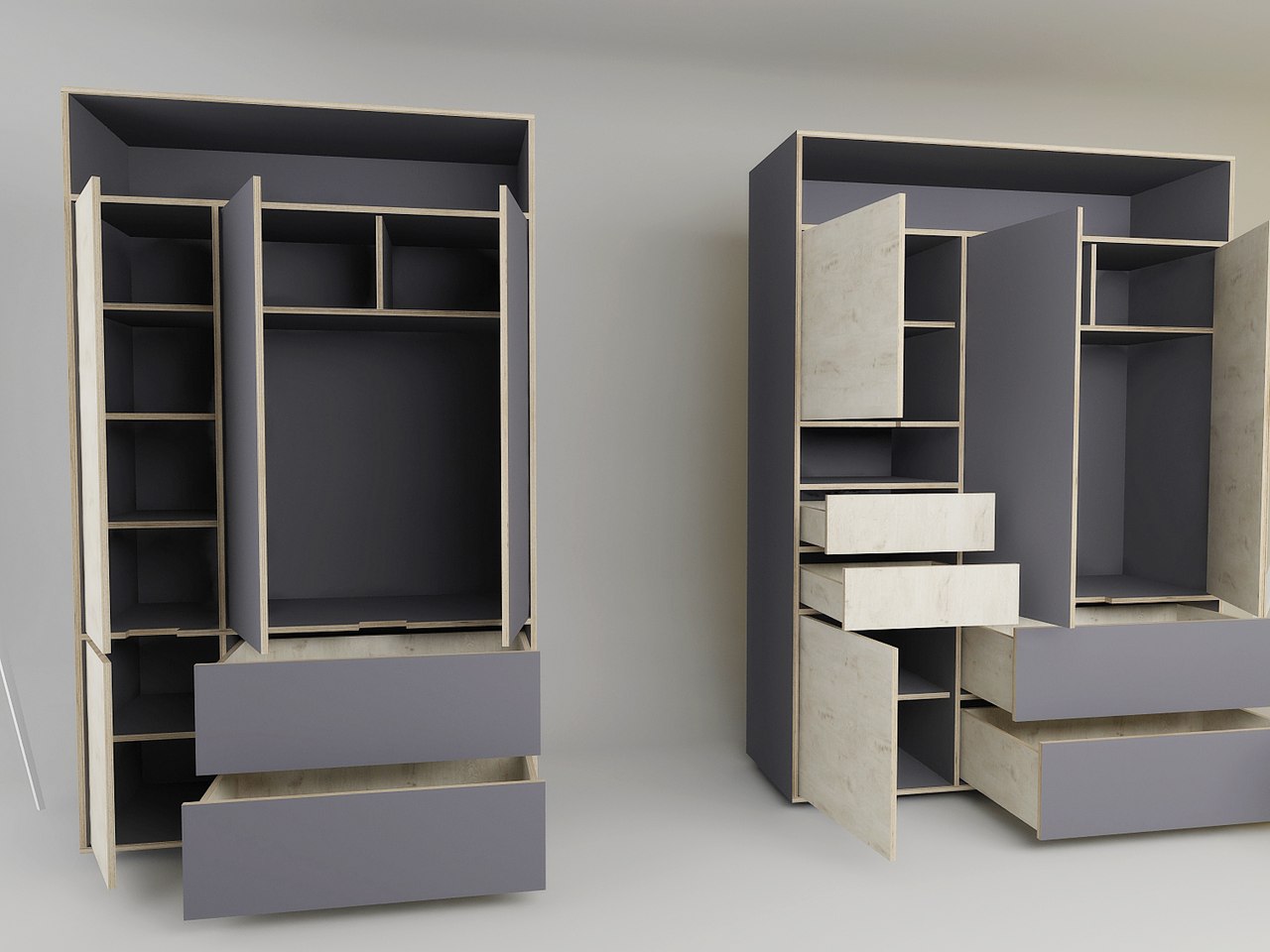

Ребят, нужно мнение знающих - есть мысль сделать фасад кухни из высококачественной фанеры. Вопрос - из какой и имеет ли мысль право на жизнь? Как такой фасад будет себя вести? можно ли взять МДФ шпонированный деревом? будет ли вести себя хорошо?
Привет, Таня!

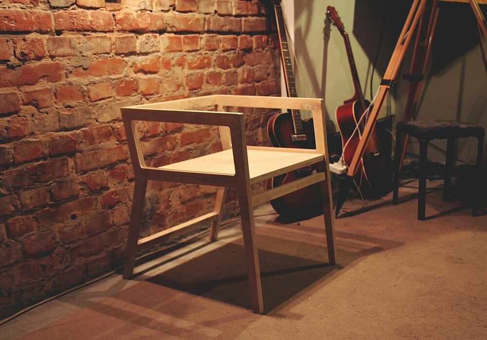

Возможно поздно заметил. Сейчас делаем то что на картинках, следующая кухня в таком же стиле. Фото выложу.
Фанера: Свеза, 18мм, сорт BB. Тон: лессирующая краска Адлер, финиш: двухкомпонентный полиуретановый лак этой же фирмы (глянцевость по вкусу).
Никаких проблем не будет:)

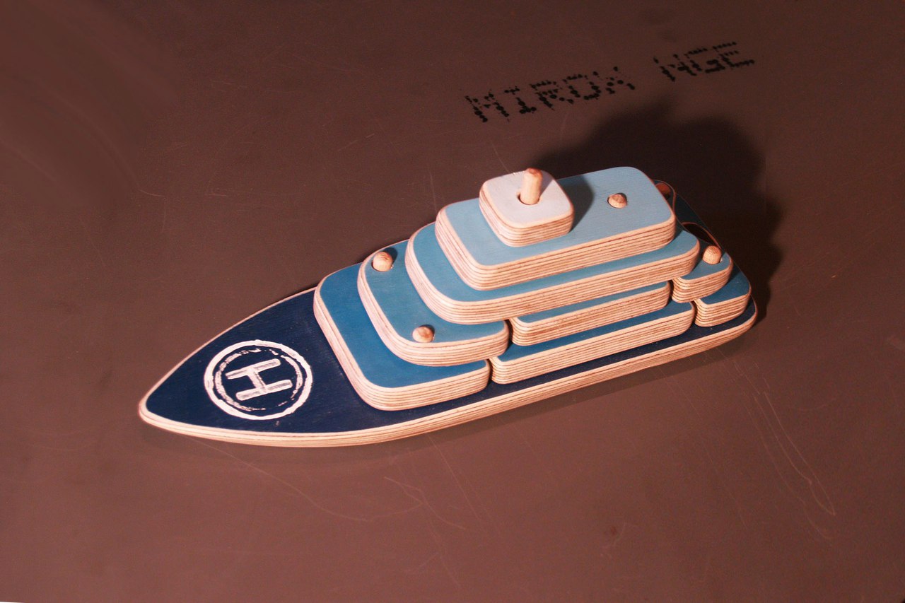

Немного сложно, на первый взгляд, но утверждать что фанера или что-то там еще небезопасно попросту некорректно. Целый ряд вопросов на который нужно ответить при выборе материала - тогда проблем никаких не будет. Мы, например, делаем игрушки для своих же детей и не паримся по этому поводу. И сами играем, никто не умер:)

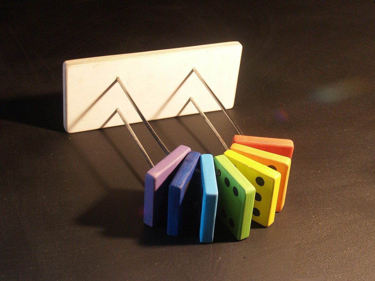

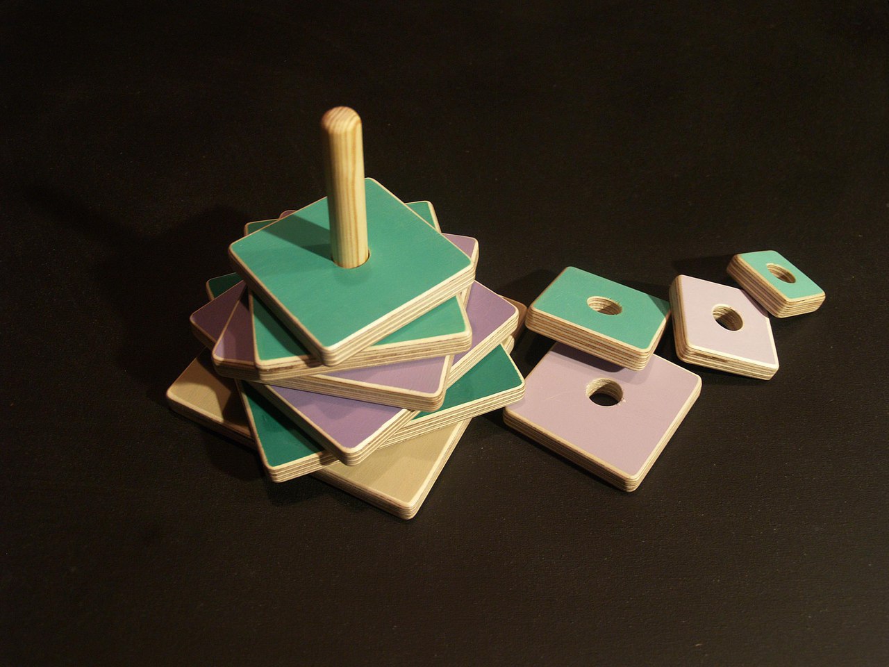

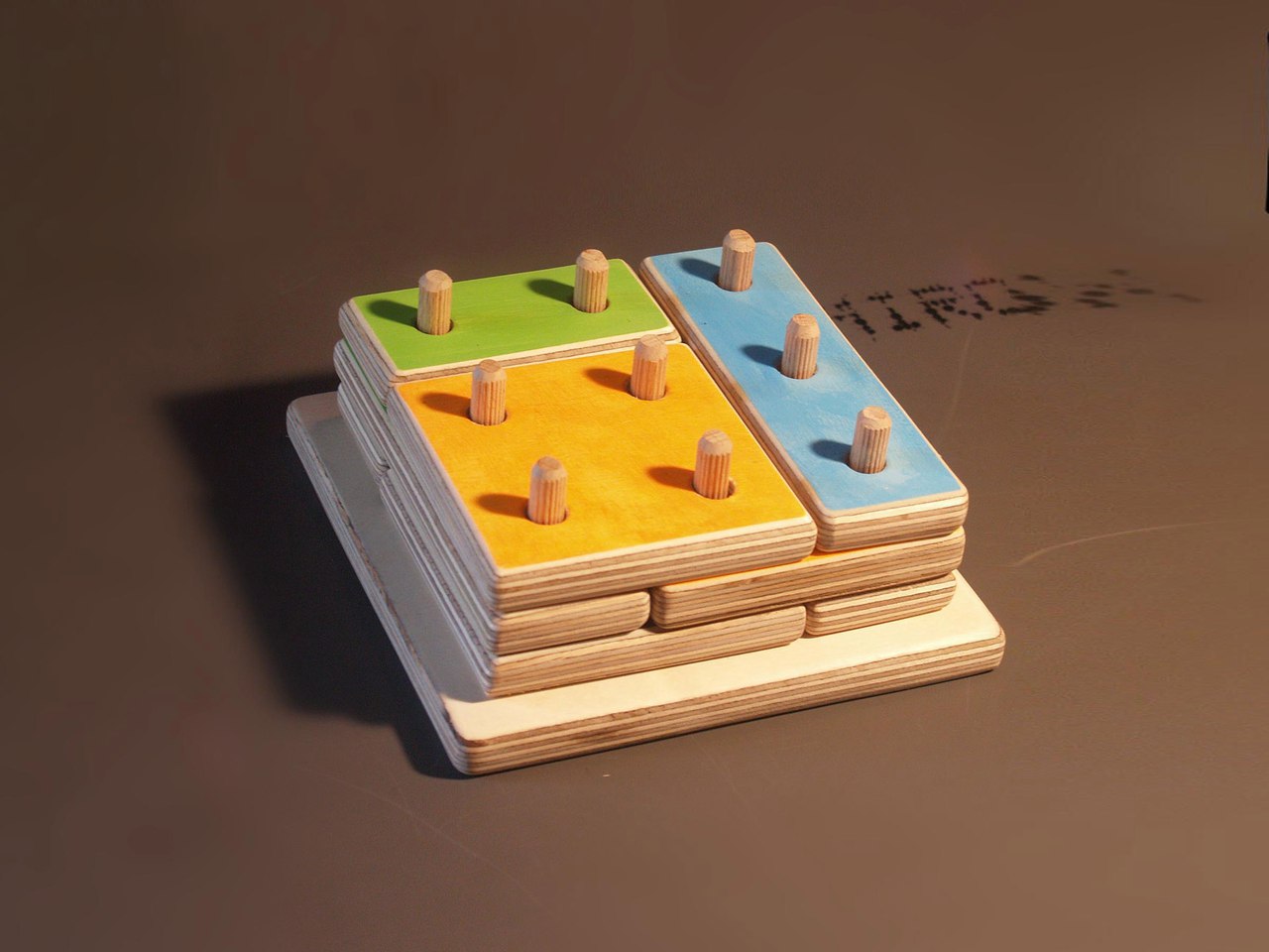

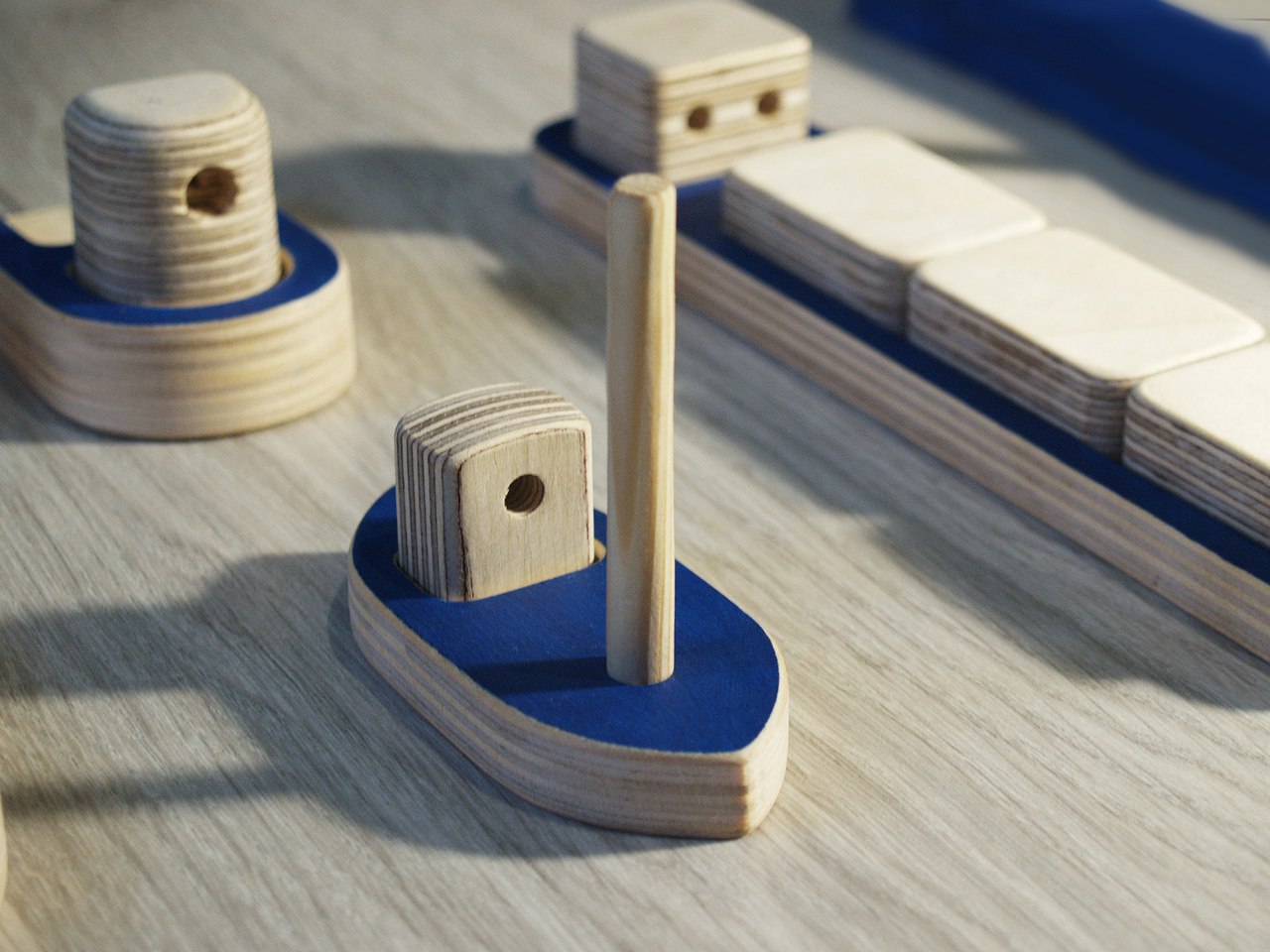

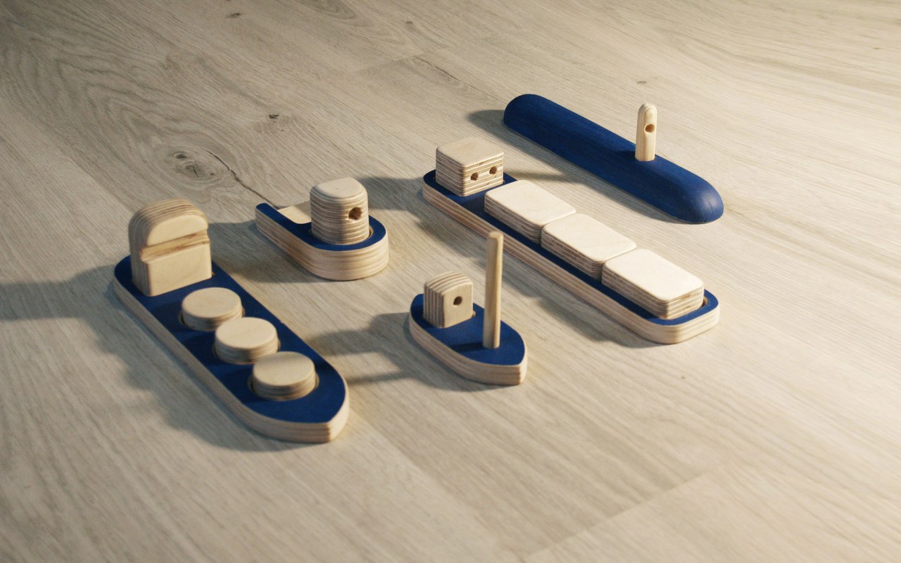

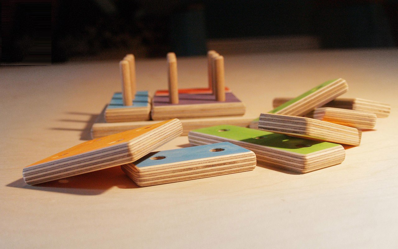

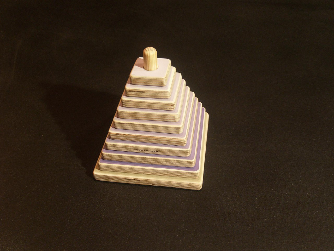

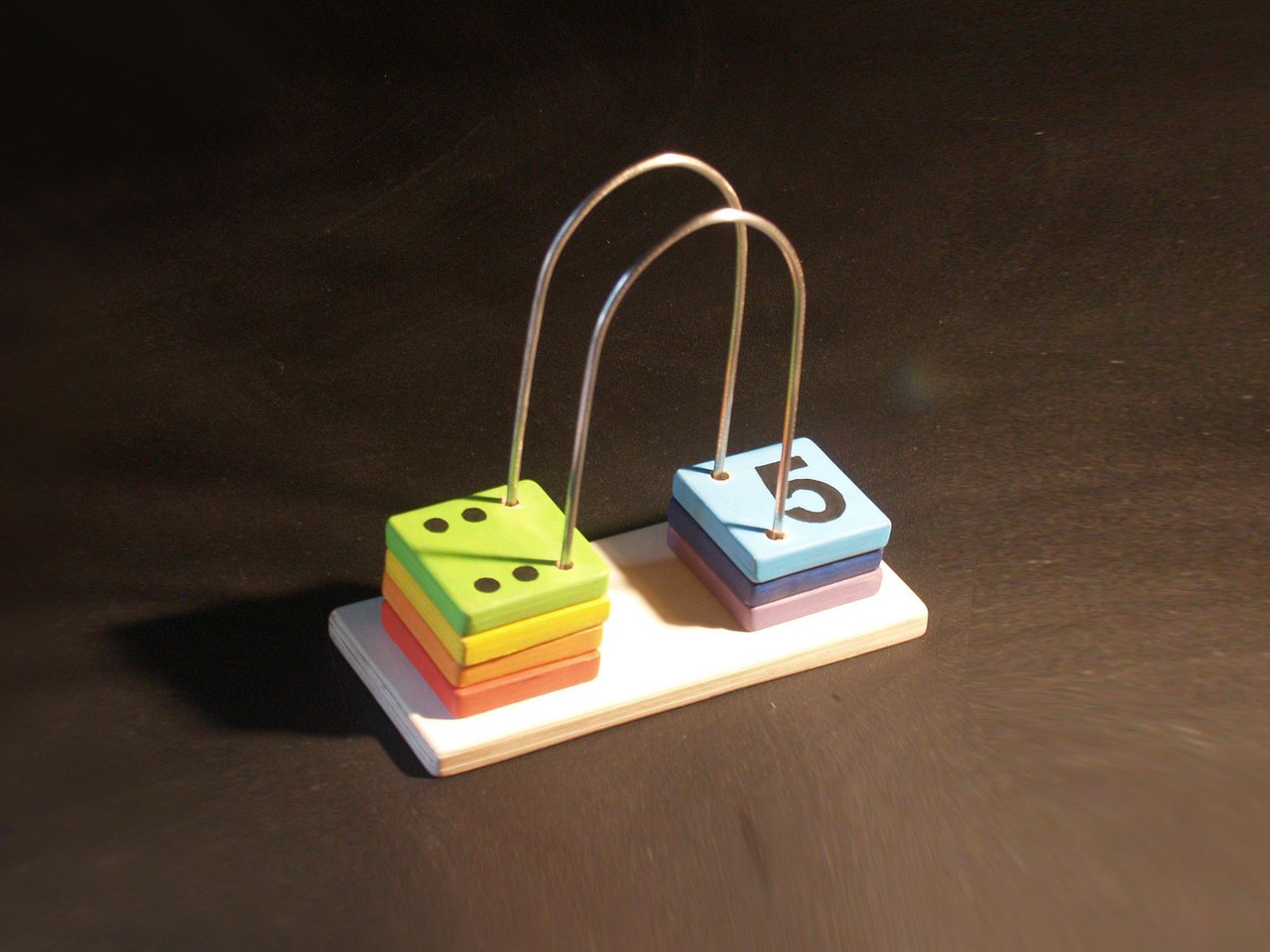

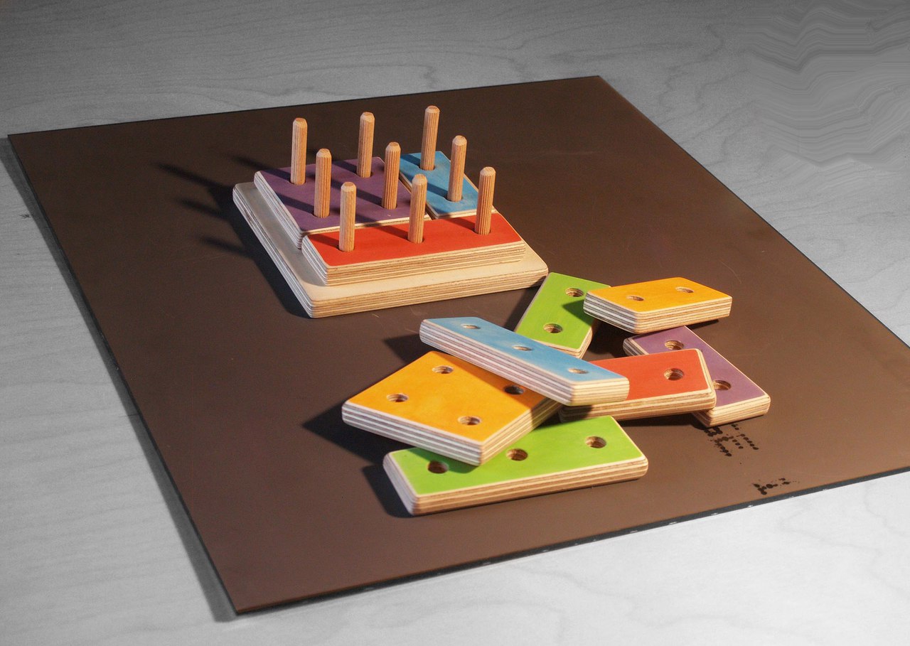

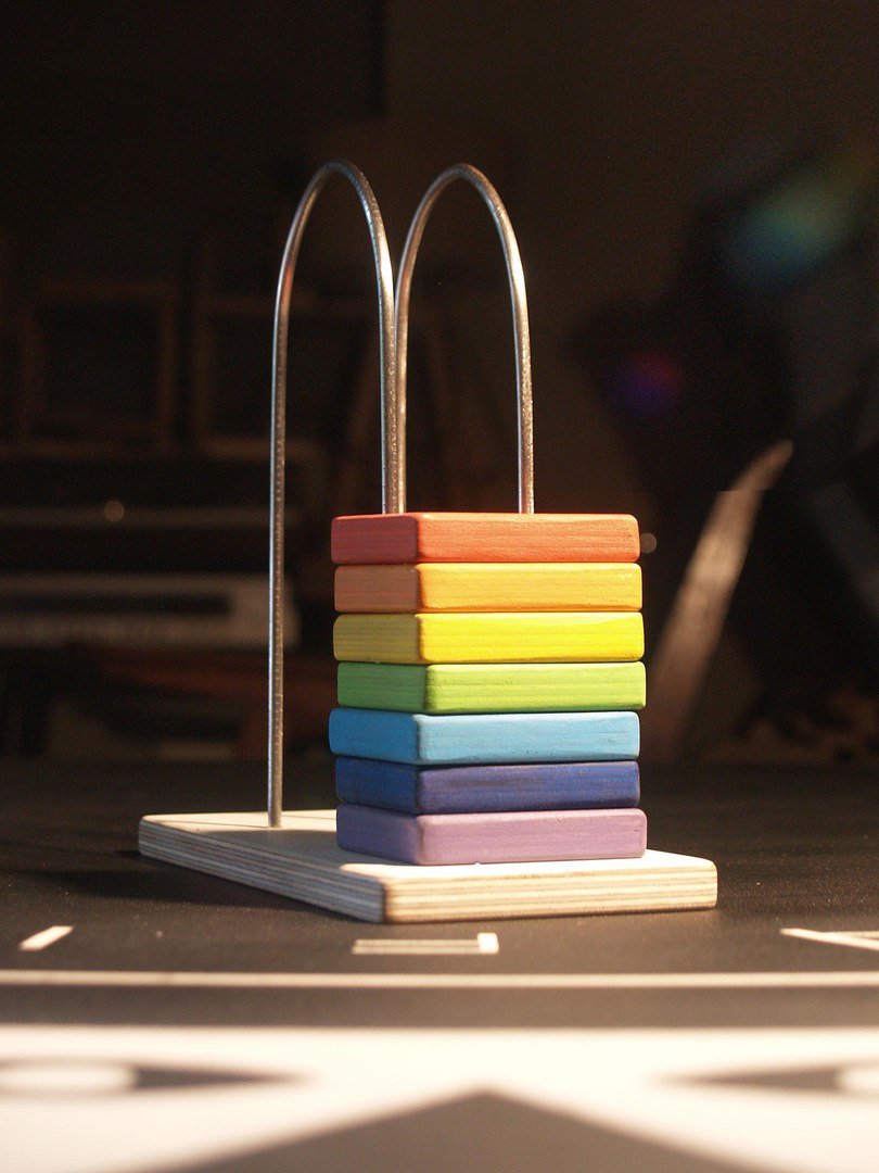

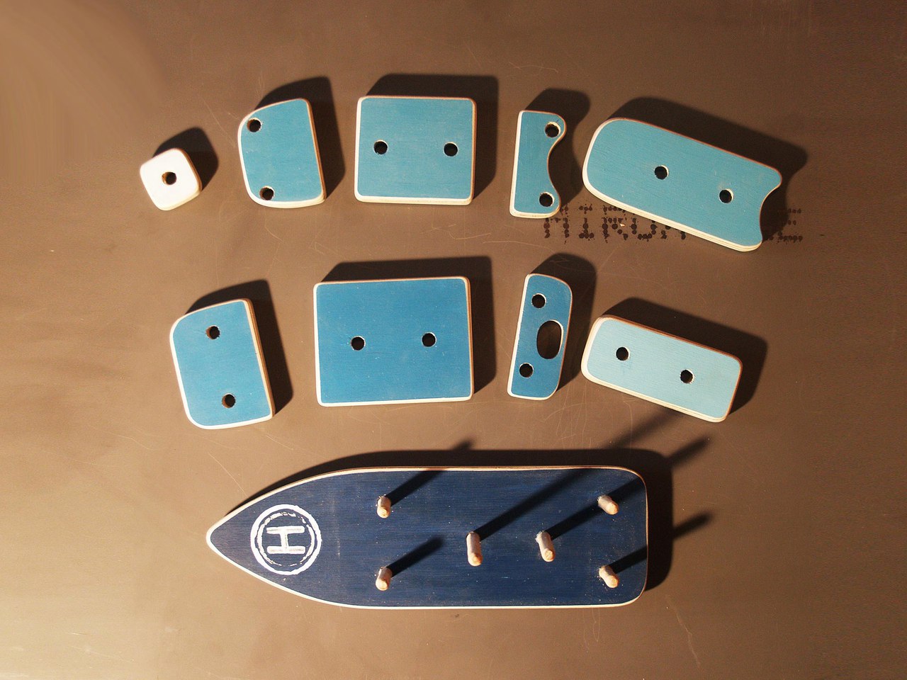

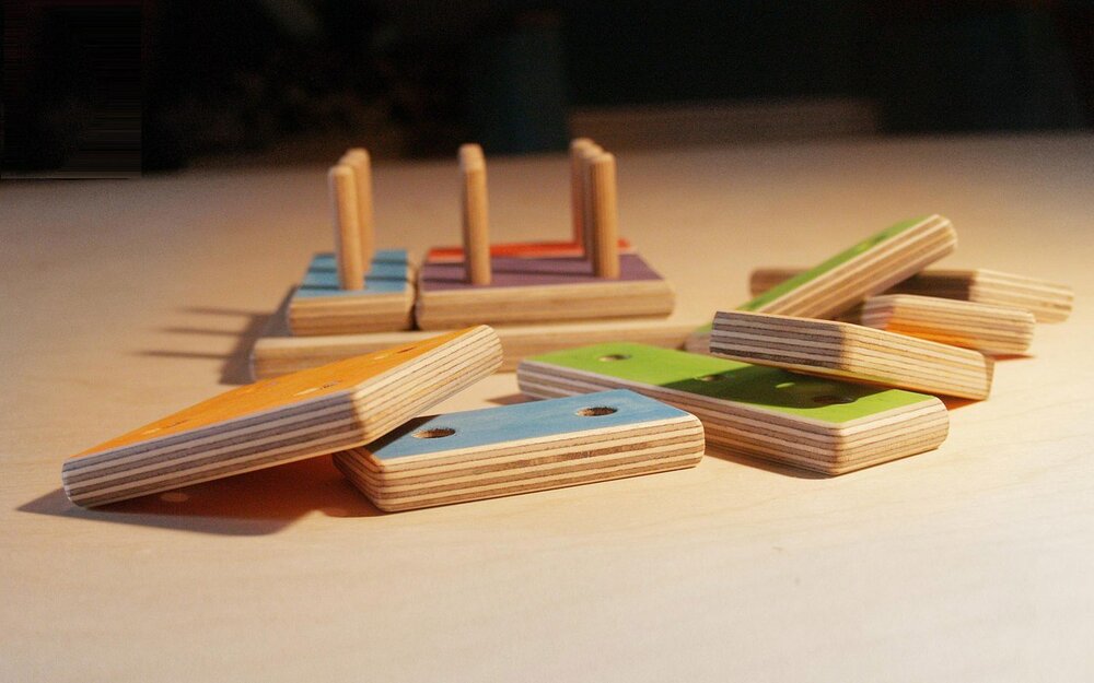

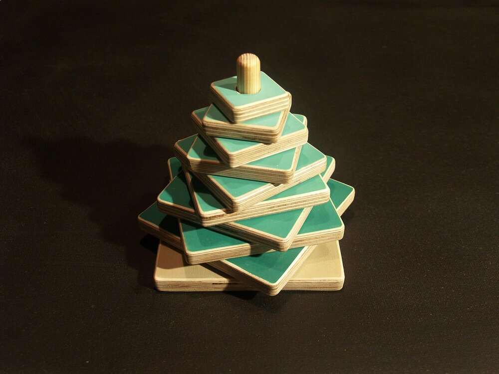

Вы игрушки лаком вскрываете? Если да- то каким?. А то вижу торцы фанеры не крашенные.
Конкретно эти, на фото, не лакированные. Просто "голая" фанера.
Возможно будет полезно.
В параллельной ветке давал ссылка на отделку изделий маслом. Процесс не сложный. Масла натуральные, стойкие к слюне и поту, имеют допуск для детских игрушек.
Спасибо. Я в курсе этой темы, глубоко знаком, можно сказать. Так и нужно делать в массовых случаях. В этом случае просто попробовали сделать игрушки, коммерческого применения тема пока не нашла. Визуализация, можно сказать.

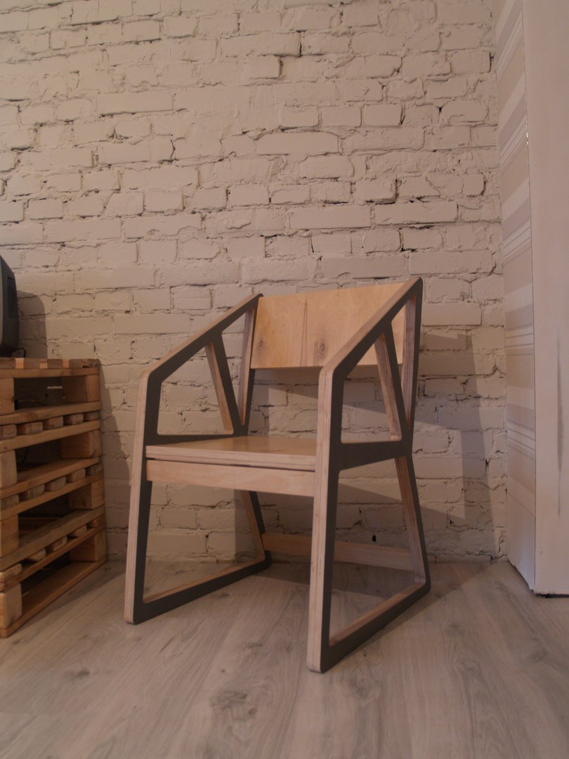

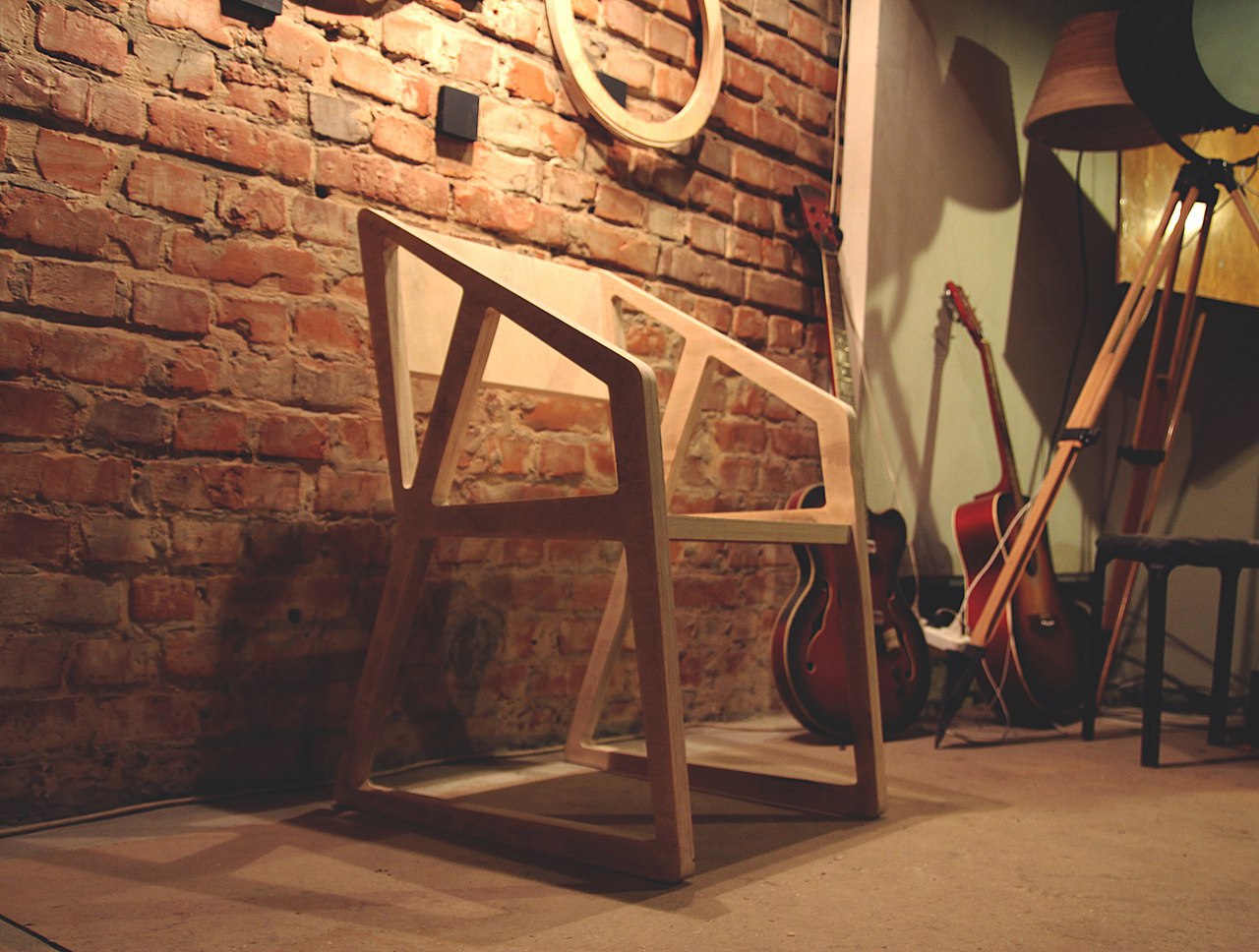

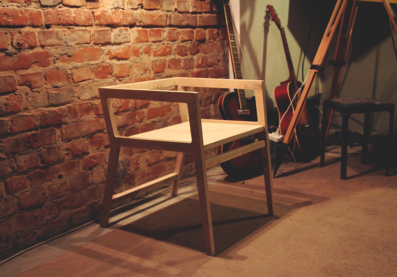

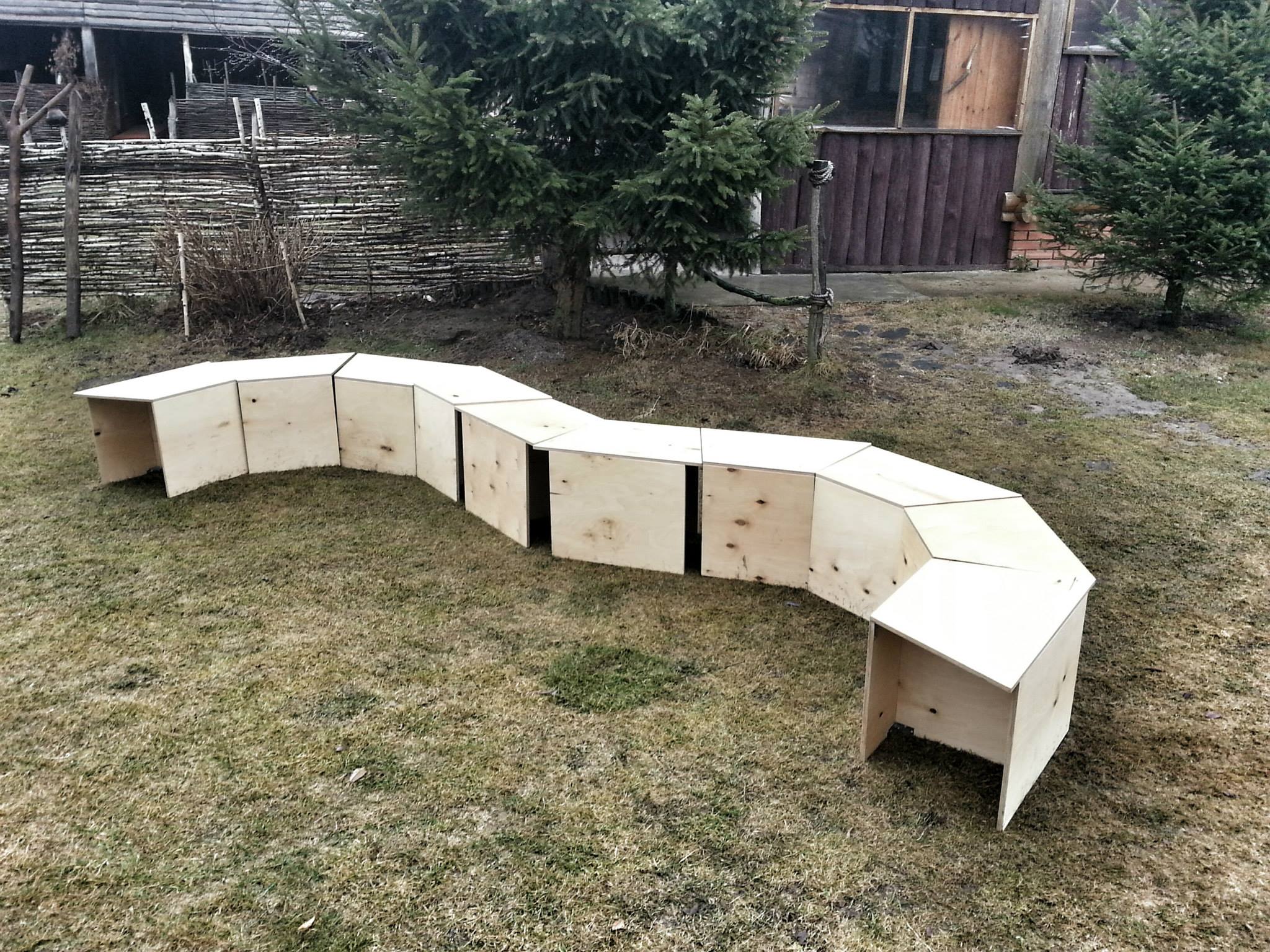

Эти стульчики придумали не мы, мы их просто повторили
Ещё бы раскрой глянуть.
