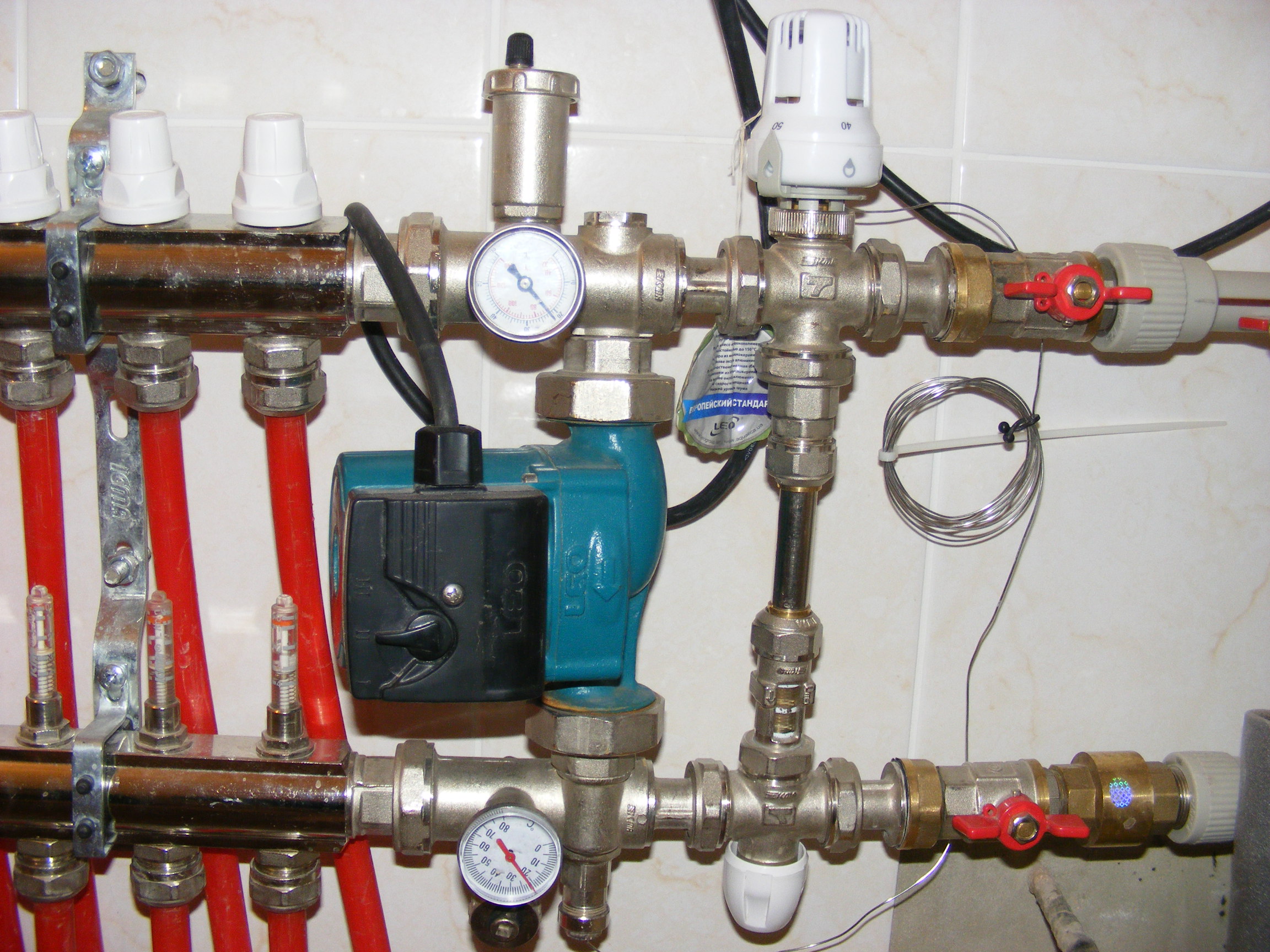

Прошу помощи советом. ICMA на 12 контуров.

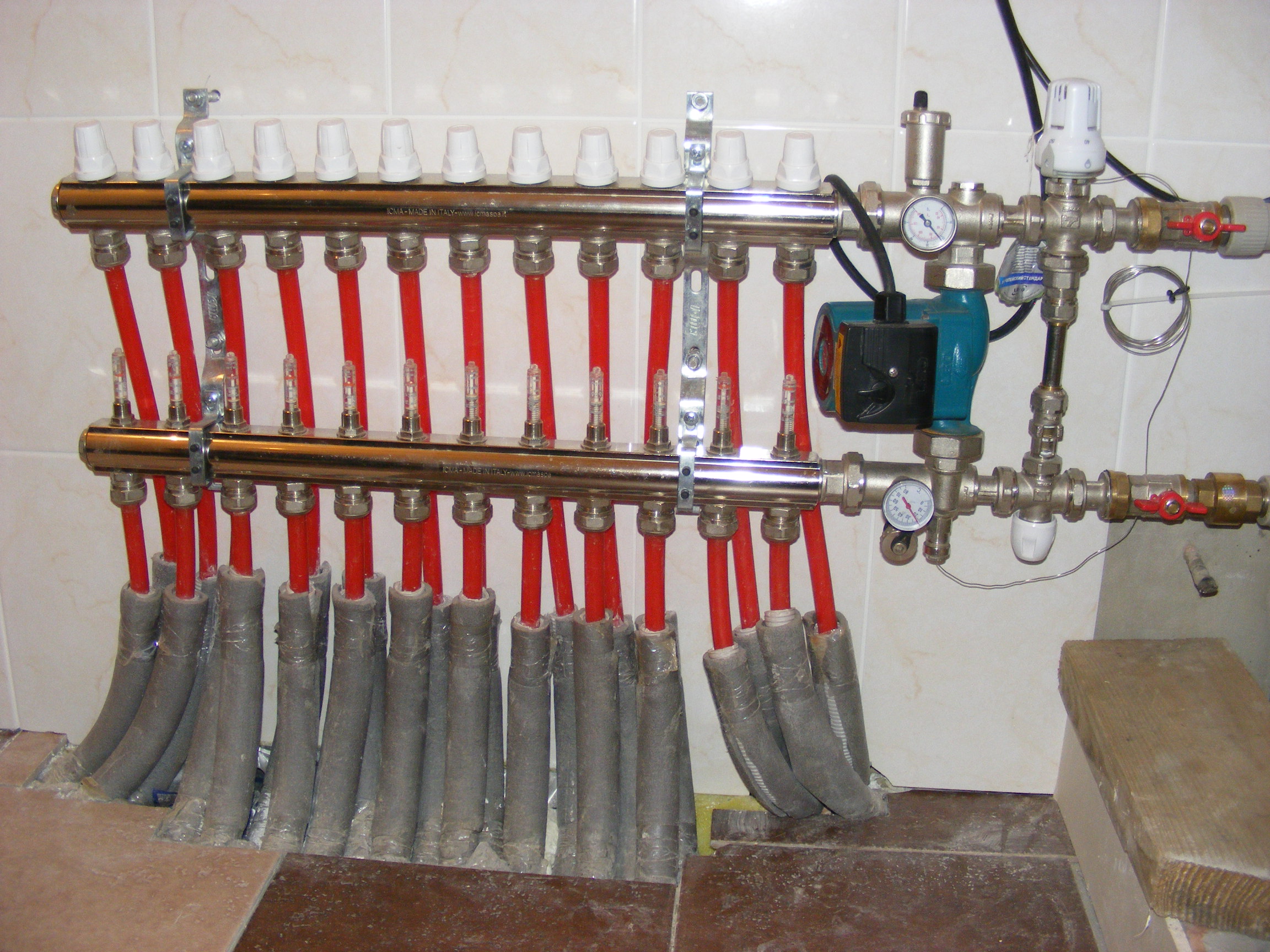

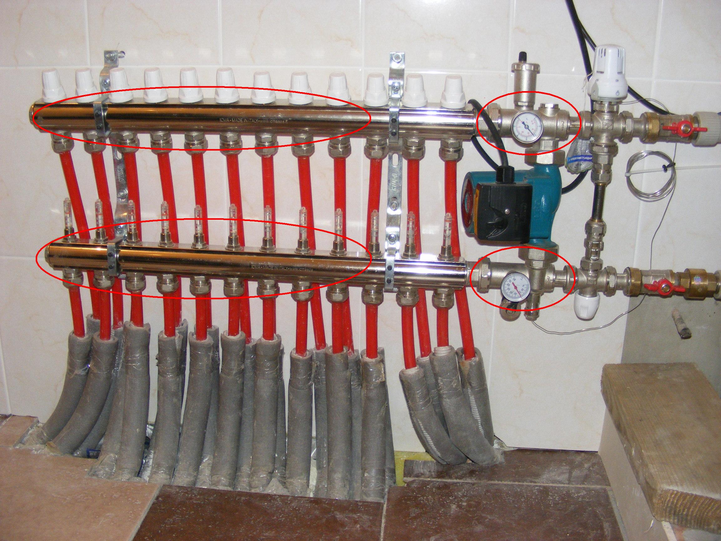

А какой диаметер той трубы, что насос подсоеденён к колектору, и зачем такой длинный горбатый крюк? При пайке этого хомута, не возникли ли там внутри "жиклёры" на стыках.
От Вас можно добиться в одном посте трех фотографий?
Не вразброс, без "как было",а четко - на сейчас
Три долбаных фото, Карл:lol:
Если нет - шо Вы тут хотите?
вам бы только позадалбывать... :( а дочитаться внимательно ни кто не хочет
про фото. специально выложил фотки чтобы видно было все стрелки и общий вид...
завтра сфотаю ещё, постараюсь лучше..

Эту систему вполне должен прокачивать насос вило 25/6. Если расход маленький, значит,
- расходомеры могут неправильно показывать
- повышенное сопротивление в разделительном клапане и клапане на подаче.
Надо их выкидовать из схемы по одному и причина сразу найдется.

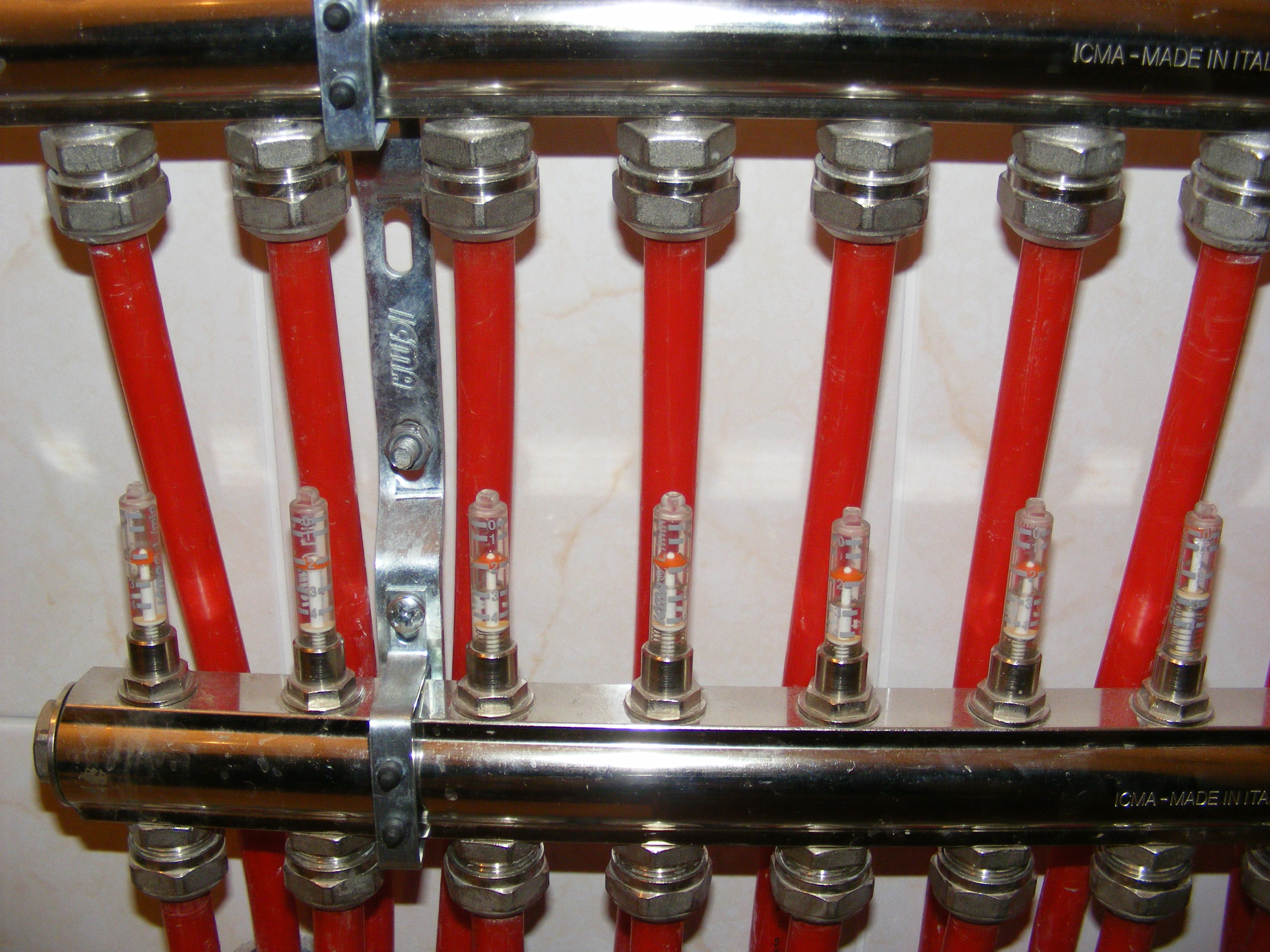

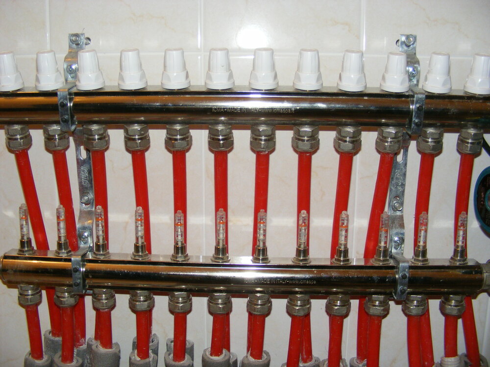

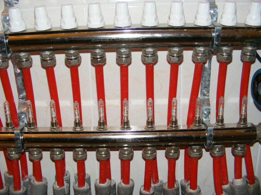

1. Общий вид
2. Узел подмеса со стрелками

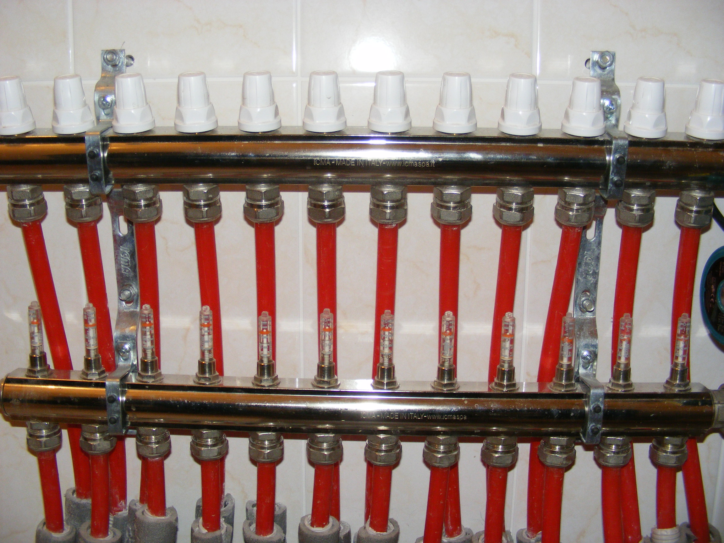

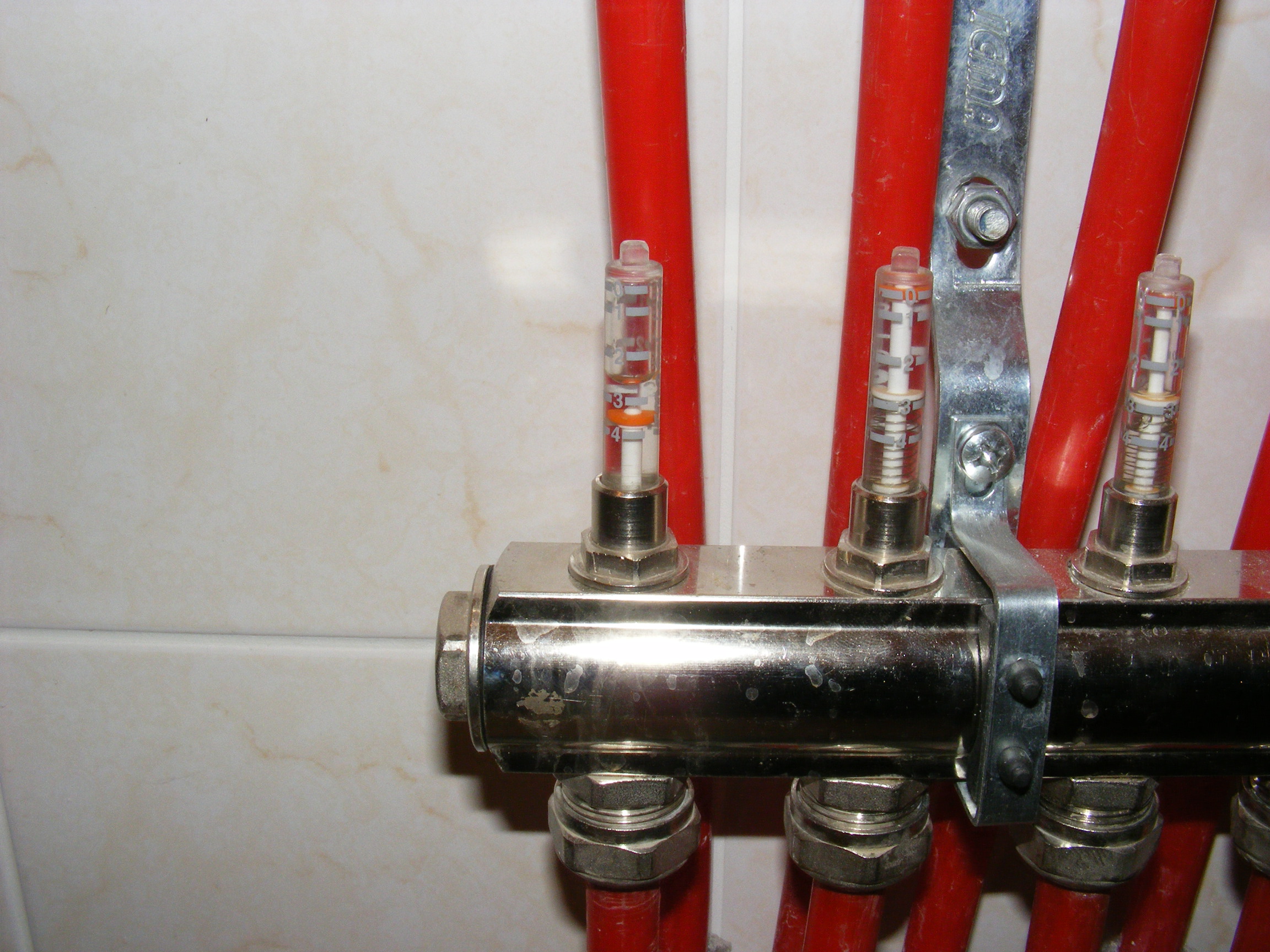

3. Открыт один контур - поплавок завален вниз, это крайнеее положение, не взиоая на разметку.
4. Виден расход при открытых 6ти контурах
5. ВИден расход при открытых 10 контурах
6. Виден расход при открытых 12 контурах на 2й скорости насоса
7. расход при 12 к на 3й скорости.
но на 3й скорости насос греется очень сильно, руку не удержать, сгорит.

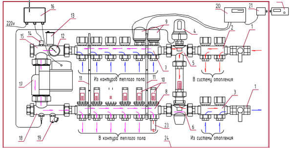

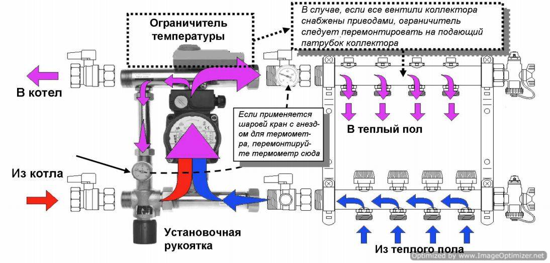

Инструкция по монтажу на икму есть?
Схема из интернета собрана не так так у вас.
Короче в схеме у вас 2 ошибки.
Насос не там, где надо. Должен стоять с другой стороны
Бойпас нужно полностью закрыть.
Клапан на подаче должен работать как одноходовой.
Подача теплого пола в нижнем распределителе коллектора
Обратка в верхнем.
конечно есть. байпас оч давно закрыт, я вкурсе.

у меня такая уже была. при такой сборке расходомеры почти ничего не показывают.. а при той, что собрана что-то таки есть. я выше видео от представителя выкладывал.
их схема в инструкции оч хорошо защищает пол от перегрева, но на ней не видно какая темп подаётся и тд.

Эта схема от другого узла с другой арматурой.
Удачи в экспериментах :-)
Делать надо по инструкции.
Что Вы от форума хотите, делаете как сами придумали, и хотите, чтобы оно заработало?!!!
И не пишите сюда больше пока по инструкции не сделаете :-)!

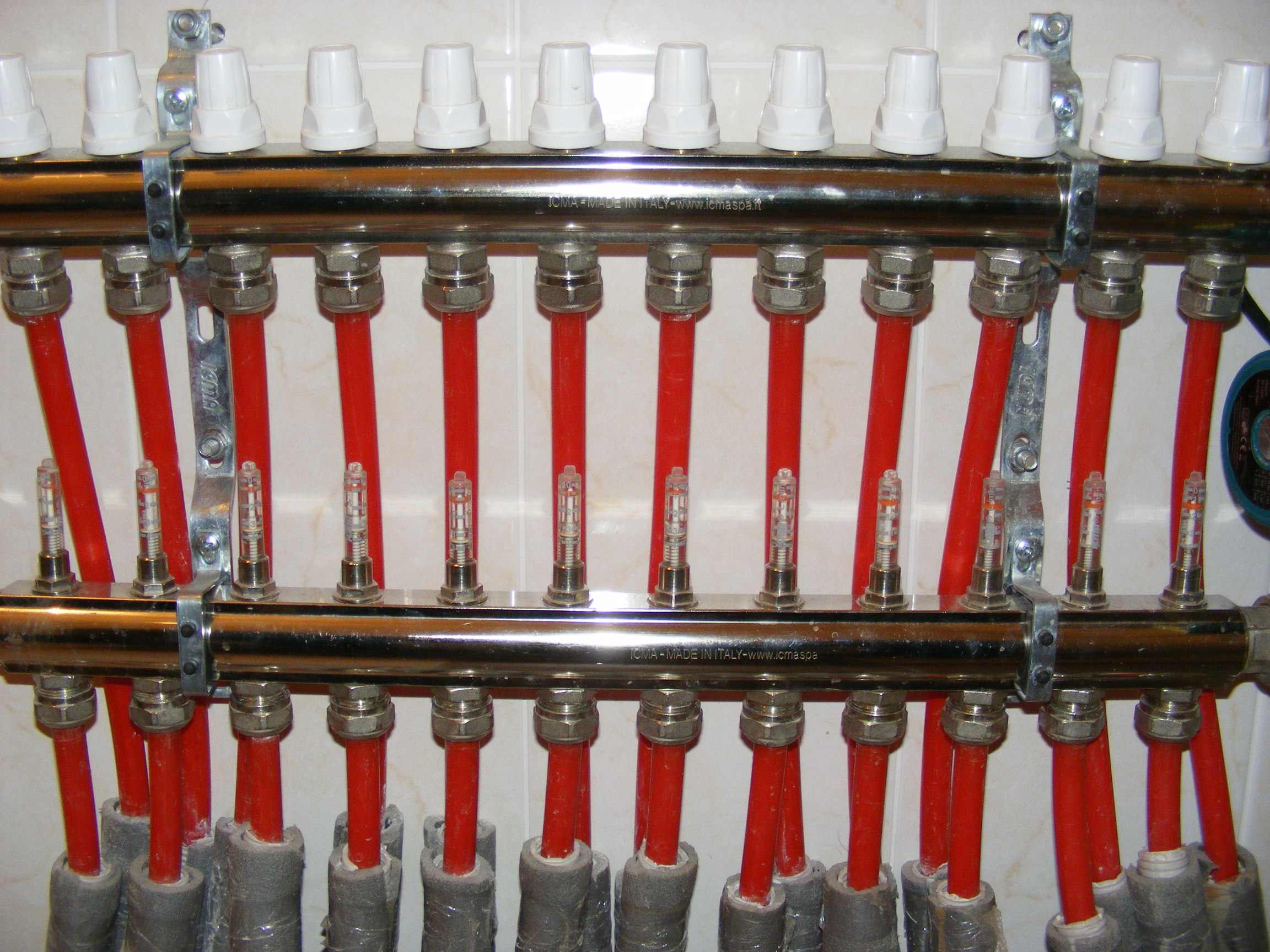

смотрим второе фото- я так понимаю справа сверху подача от котла, снизу с права -обратка к котлу? насос качает сверху в низ? если так, то что мешает насосу прокачивать котловую воду вместо воды с полов?
Чуйка, шо надо подмес развернуть стрелками навстречу подачи из котла.
Для полной уверенности нужно снять и дуть в него, моделируя прижимание головкй штока

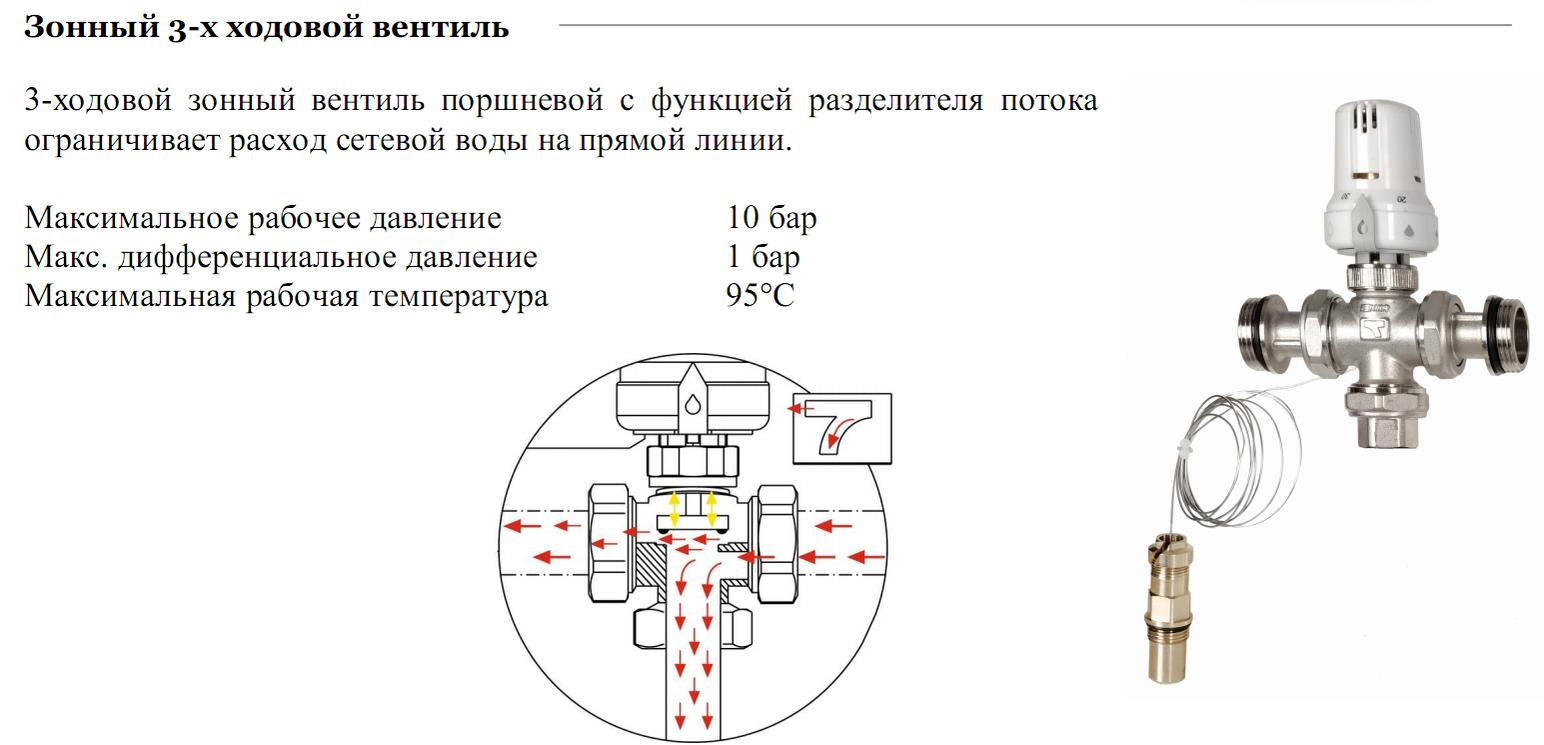

Руслан, я дул.... конечно сначала я тупо смотрел в видео и те, которые на сайте icma, и те, которые от представителя Санди пол
, собирал по "чертежам"
а потом задумался, может там ошибки, и дул, разбирался и понял при этом, что не нужен байпас, что там стоит просто клапан, а не кран и тд )).вот на картинке показаны стрелочки, точно так он и работает, прижимайшь клапан закрывается горизонтальный проход, а остаётся вниз.
А что поможет помешать? я там, писал выше, что когда закрываю кран подачи или обратки, тоесть разрываю цепь с котлом, то на расходомерах бодро прибавляется проток?
Я бы оставил схему Икмы, как правильную для купленной арматуры и поставил насос вило или грунфос не менее 25-6, лучше 25-7 и все должно работать.
Расход должен быть даже при закрытом трехходовом.
Если расхода нет - значит повышенное сопротивление в коллекторе.
Проверить все расходомеры и клапана на обратке.
Расходомеры должны стоять по схеме на подаче
