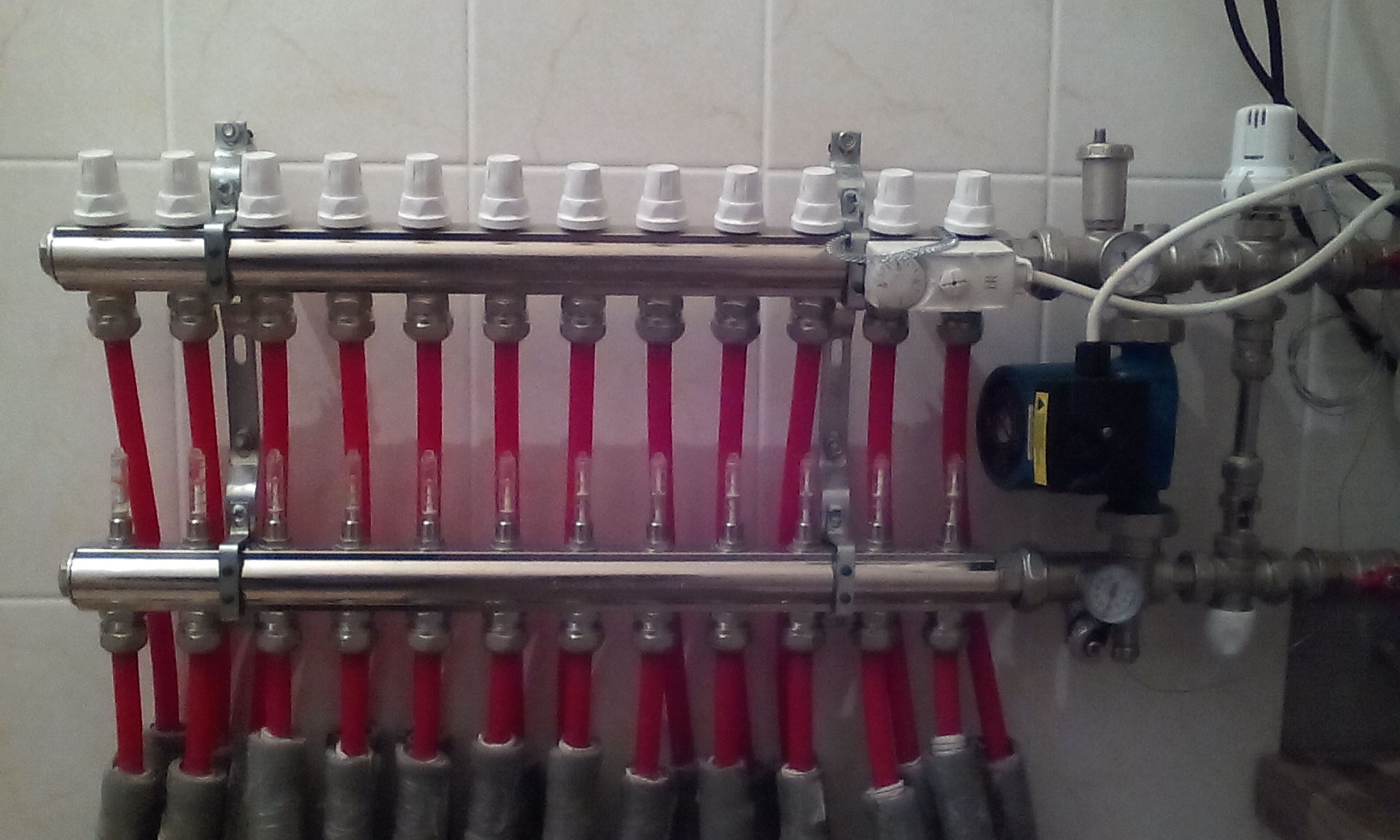

Прошу помощи советом. ICMA на 12 контуров.
Shwily
История:
Сейчас ещё ведутся внутренние работы. Пришли холода и нужно было устанавливать котёл и запускать тёплый пол. 20 ноября установили, запустили...(прошёл месяц и я уже сделал определённые выводы, о которых в конце(может они и не правильные, поэтому я в отчаянии прошу совет).
- имеем 130 квадратов площадь, котёл IMMERGAS Eolo Mythos 24 2E, гребёнка Icma на 12 контуров, контура по 65 метров.
У нас был нанят парень, который в округе сделал несколько домов полностью под ключ и мы его себе тоже взяли. Прошлой зимой мы всё закупили(курс скакал нужно было деньги спасать), что он сказал, то и закупили. Что касается ТП - это была гребёнка Icma на 12 контуров, труба 16мм, насос Grundfos 25\40. И он собрал всю инжинерку уже к апрелю. Потом он получил серьёзную бытовую травму и дальше продолжить работы не смог(и до сих пор). У нас уже работаю другие люди, но на монтирование котла и системы отопления я его позвал подсказать-направить.
Включили, он покрутил, поумничал, ждём сутки - полотенчик тёплый, а пол нет. позже я досмотрел, что поплавки вроде не "плавают" и не там находятся. Нагрешили на насос, поехали купили 25/70 LEO. поставили - о, поплавки стали немножко показывать - между 0 и 1. и пошло тепло. Но газа-то валило 50 кубов в сутки. Ладно, первые дни, говорят бывает. но потом тоже и 40, и 30, и остановились на 25. Я стал быть тревогу, как писалось уже "на дворе +6, а расход 20 кубов".

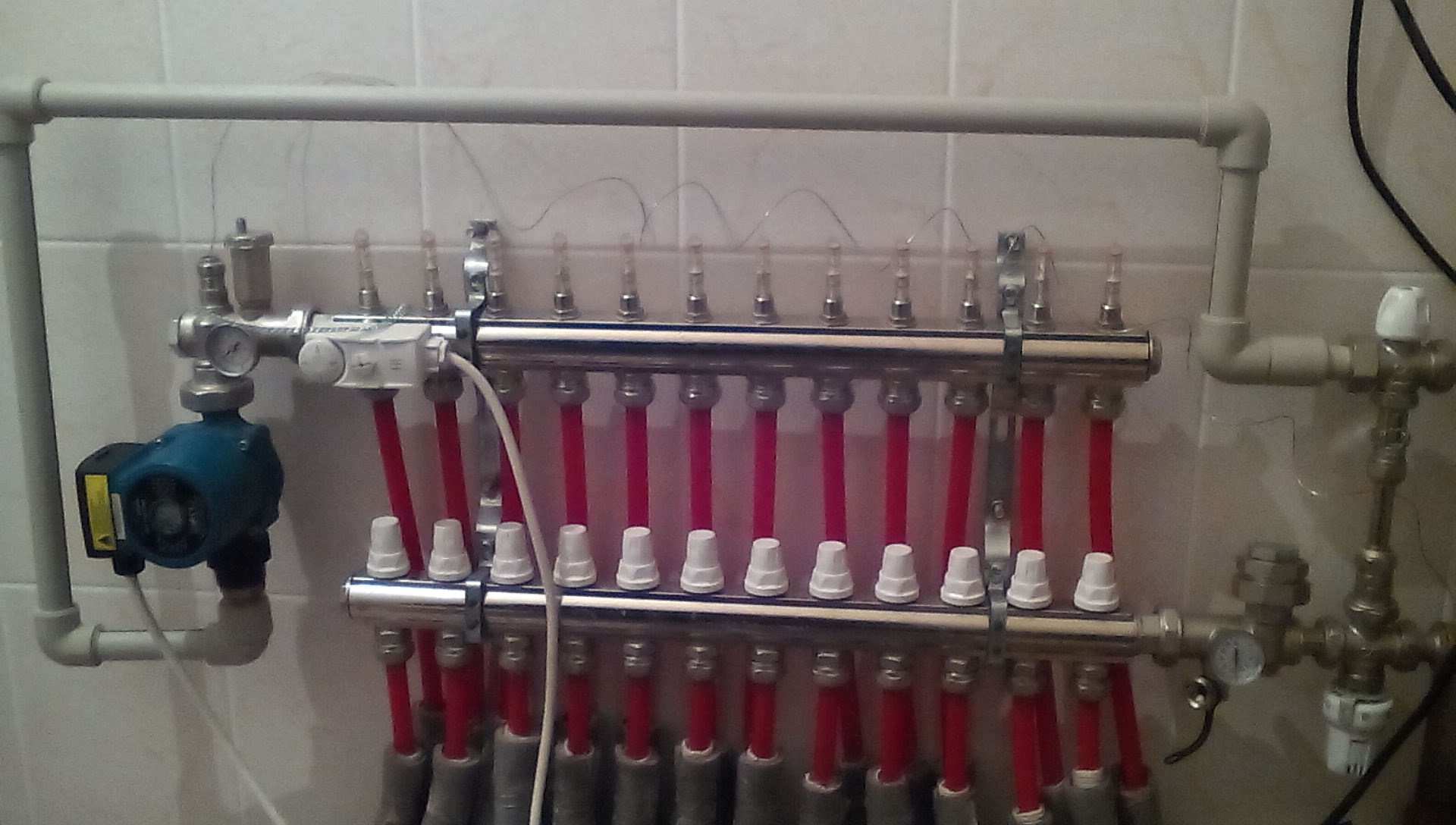

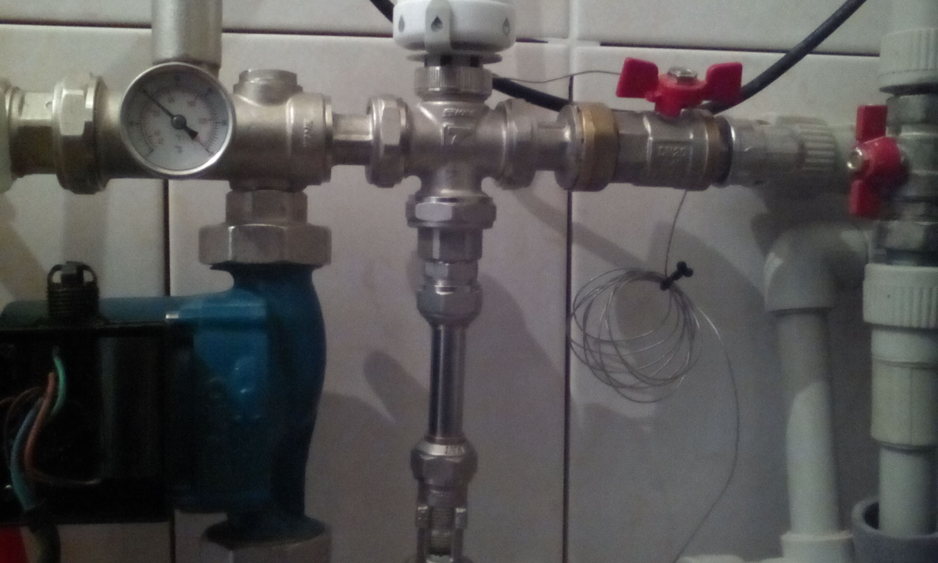

Пришлось вникать потихоньку. На этой гребёнке термометр один и дельту не видно. Я начал думать, что нужно менять схему, так как в икмах параллельный смес и насос не всё использует в контуры. Много изучив(как для электрика и музыканта, но не сантехника-гидравлика), посчитав расход, температуры, я собрал последовательную схему и... радости не последовало. Расход был таким же. Потом я стал понимать, что и эта схема не прокачивает 780 метров 16-й трубы. Парень этот, сказал, что раз продают, значит должно работать и стандарт длинны 80м.
Даже ставил насос на 8м... результат такой же.
Оставил 6 контуров(пока хватит) расходомеры показывают почти по 2 литра, дельта 5-7 градусов. вроде по науке так и должно быть.

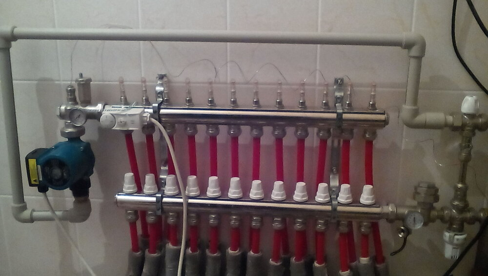

Щас поставил два термометра и собрал схему не по рекламным роликам и инструкции Икмы, а по Сандипол, паралельного подмеса и оставил так, на пол литра больше качает.
Можно ли что-то таки с неё выжать или надо продать и поставить две по 6 контуров?
(на 3й фотке последовательный подмес, на 4й паралельный)

схема рабочая, как такова, а должного тепла я не получаю, тоесть получаю только в половине дома :) , потому что расход максимально почти 2 литра только при заглушенных 6ти контурах.
если откручены все 12 контуров, расход 0,5 л и газ в трубу.
например, за последние сутки ушло 10 кубов на 6 контурах и температуре в доме 19(через програматор)

Я даже кольцевал систему, тоесть отсоеденял влияние котлового насоса в последовательной схеме, то всё равно расход во всех 12 контурах не добавлялся. Но пока для меня странно, что при перекрытии кранов подачи и обратки при параллельной схеме проток увеличивается.
Возможно, стоит заменить насос на агрегат с большим напором?
В существующем форм-факторе без изменения корупса можно без особых сложностей найти насос с напором в 8-9 m
С насосом 25/4 в принципе картина не шибко чтобы уж удивительна. Хотя по описанию насос на 8 м Вы уже ставили....

меж 7 и 8 насосами вообще никакого прироста не выявлено, поэтому и вывод - не продавливает. Гидравлика нарушена, тоесть не выдержаны условия.
мне вот сказали, что на такую гребёнку(12) контура больше 50 метров делать нельзя, в идеале по 45. Но это должен знать слесарь, а не я ((. И, чес сказать ни в каких инструкциях икмовских, нигде не написано. только слова "согласно проекта".
Я то примерно уже посчитал, что на мою площадь, трубы, должен быть расход для дельты 5 градусов 2,5 - 3 литра. вот такое агрегат не выдаёт на контурах 65 м.

Давайте пойдем от простого - какую температуру от котла Вы подаете на вход этой гребенки? :)
на котле 50 и на головке 50.
термометры показывают подача 35, обратка 30.
это при условии 6 контуров с рассходорметрами по 2 литра.
если открыть все, рассходометры умирают и дельта температуры, естественно, пропорционально растёт.
Вчера вечером прикрутил головку на 40 - подача так вроде и осталась в районе 35(+- пару градусов).

дело в том, что я собирал последовательную схему и даже хотел после неё собирать и по Джакомини, но пере этим просто сделал перемычку вместо подачи-обратки, посмотреть как "без ничего" циркулирует вода в контурах и оказалось что и Джакомини работало бы так же "вяло".
уж куда проще - насос и контуры, без всяких потерь на подмесы.

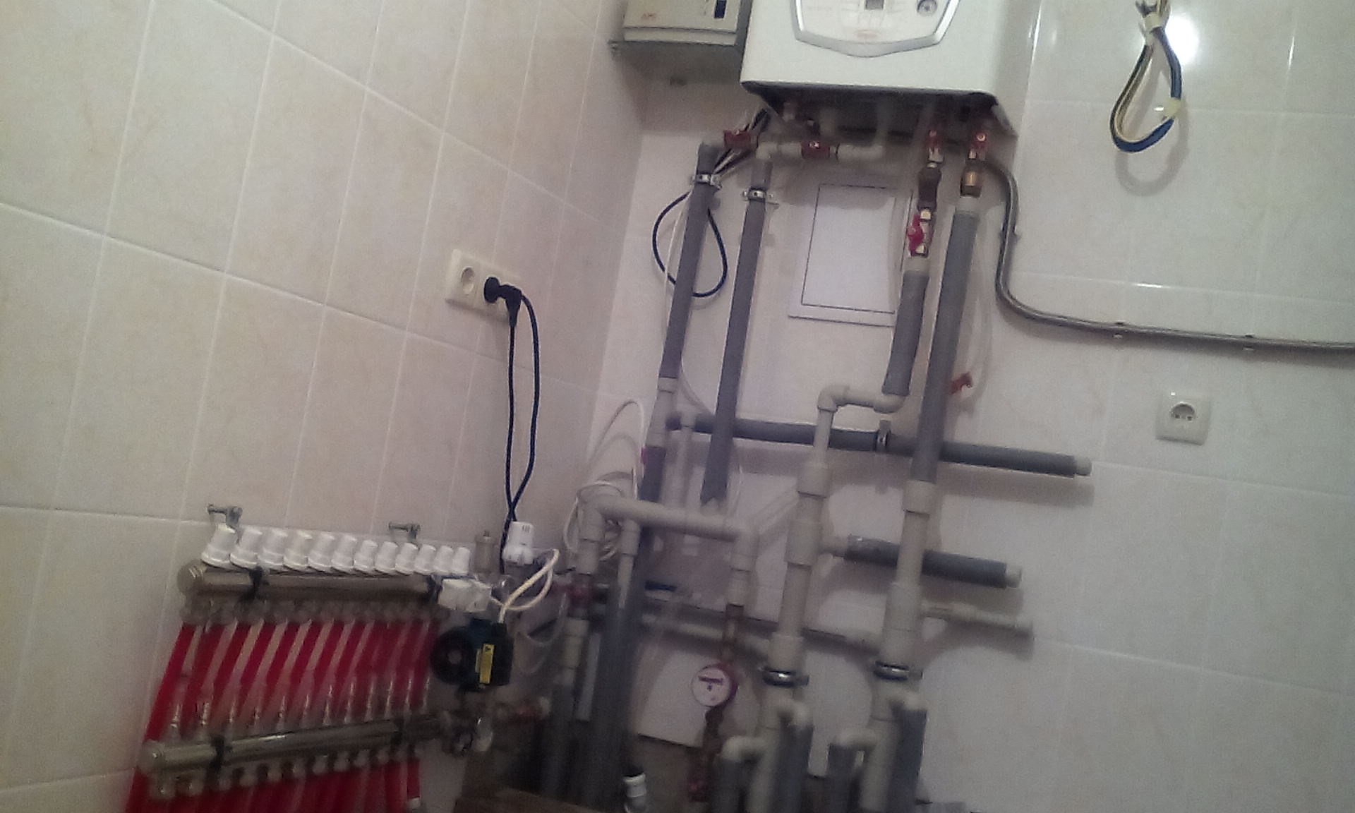

Shwily, а вообще как устроена СО, подача от котла, чем? Обратка? Давление в системе есть?
Спросил, мало ли :(
честно, не знаю как отвечать на этот вопрос.
- обычно. на фото есть подсоединение к котлу, там видно как трубы подходят от котла к коллектору ТП - вверху подача, внизу обратка. В котле стоит, наверное 40-ка Grundfos. что грюндфос, это я видел, а вот параметры нет, Водный мир запломбировал ). За давлением слежу.. а как же.

Попробуйте выкрутить расходомеры и заглушить заглушками.
что должно произойти?
небуде той матюхні що підпружинює, тому теоретично має полегшити проток
ви хочте сказать, шо мiша не тiльки те шо пiдпружнює, а може весь механiзм?.. так вiн дуже малесенький i теоретично не повинен мiшати.
... але все й так повинно працювати (((

який тиск в системі?
на котле 1,5.
сразу я ставыв манометр и на гребёнку. Зняв, бо поставыв второй термометр. НО!!! на котле тода показувало давление, например 1,2(як сказав "Водный мир"), а на гребёнке аж 2 атмосферы.
