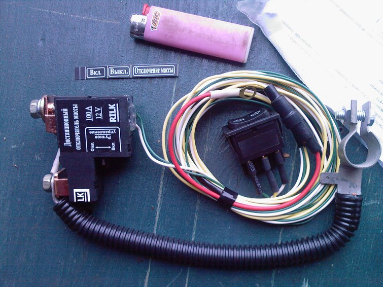

1. Провірити на роб. здатність генератор,
2. Кинуть вилку на АКБ,
В мене АКБ сідає із за антени яка йде поза замком запалювання, на ніч знімаю клему +
Якщо немає, залежить від автомобіля. Було би добре поставити вимикач маси, див фото!
