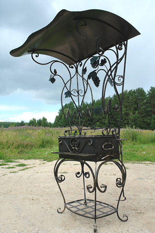

Столкнулись с проблемой, что большой красивый мангал во дворе - непрактично. В силу погодных условий (если мангал все время будет находиться на улице на барбекюшной площадке) он через пару лет превращается в ржавую груду металла, которая отдаленно напоминает мангал. Жарить, конечно, на нем можно, но внешний вид - мрак.
Можно, конечно, его после каждых посиделок выносить-заносить в гараж. Но такое "одоробло" с металлическим навесом, коваными ножками и т.д. запаришься таскать.
Купили сборной. Приезжаем к друзьям на дачу, собрали за минуту, пожарили шашлыки, разобрали за минуту, положили в коробку и забот нет. Безусловно от тоже теряет вид, но никому нет дела до его вида, когда он лежит в коробке. А этот стационарный будет стоять во дворе, ржаветь и портить вид двора или беседки. Через пару раз таких посиделок друзья купили себе такой же, а стационарный ржавый убрали с глаз.
Кстати, такой сборной тоже можно сварить самому. Где-то в инете даже чертежик был.

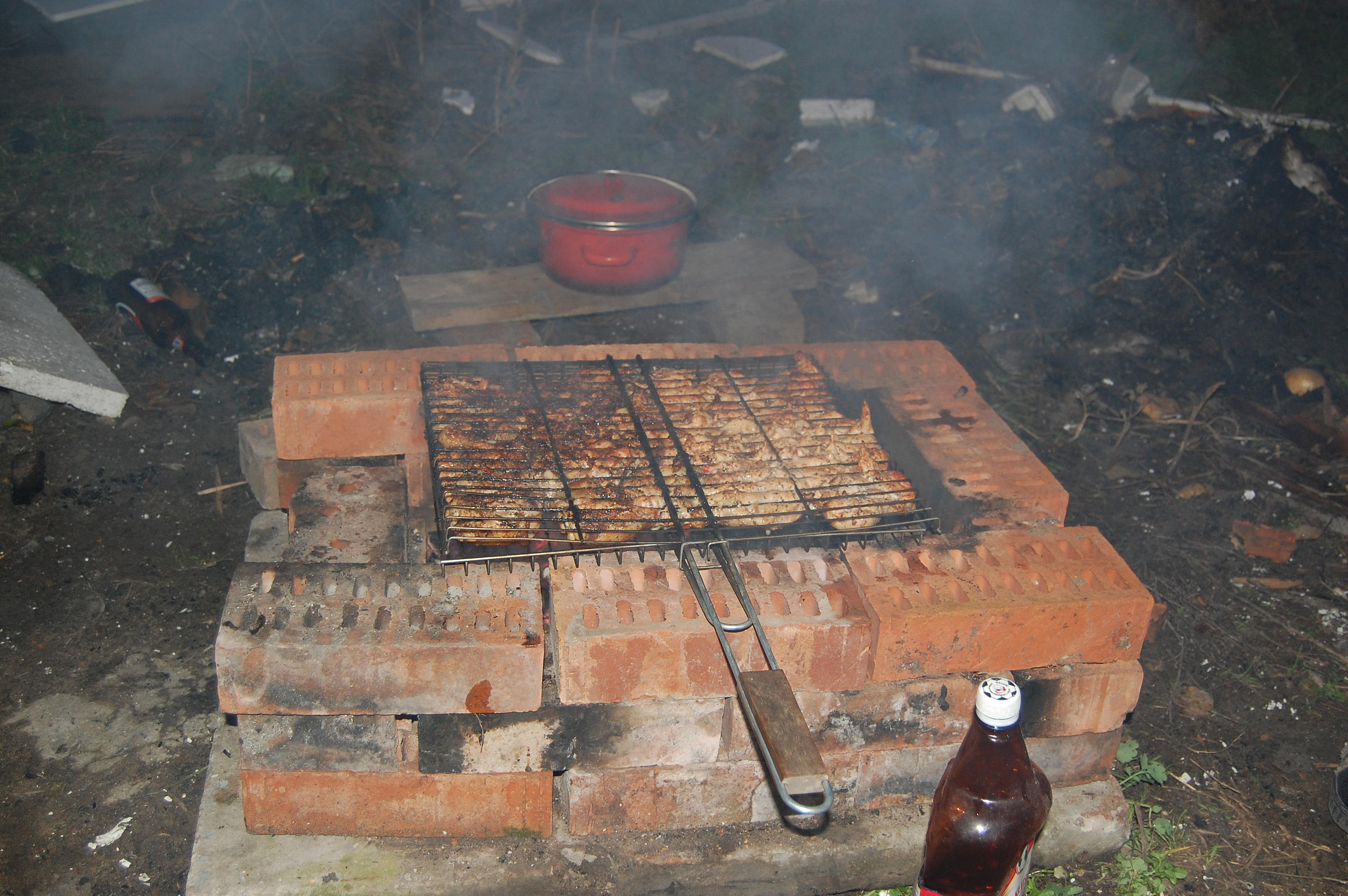

Я себе планирую основу мангала (типа барбекю) сделать из кирпича, купол и трубу из нержавейки, вставку топки - из металла сварить.

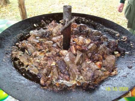

istvan1964, да уж.. Вам не позавидуешь, с такой прожорливой семьей - тока на одну еду работать)))))))))))) а что в котлах варится - те что в рядок??
сорри за оффтоп, но такие аппетитные мясы тут висели, не удержался, время обеденное)))
Давно это было, но если правильно помню: Erdélyi gulyásleves (суп "гуляш по Трансильвански") Готовилось на 700+ голодных ртов...

Да, там где огромный котел (из ада) - варилось уже на 900+ чел...Из 30 стран...

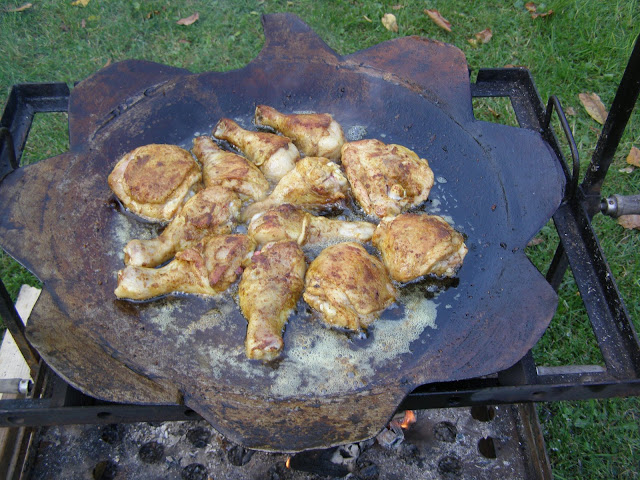

"Диск"

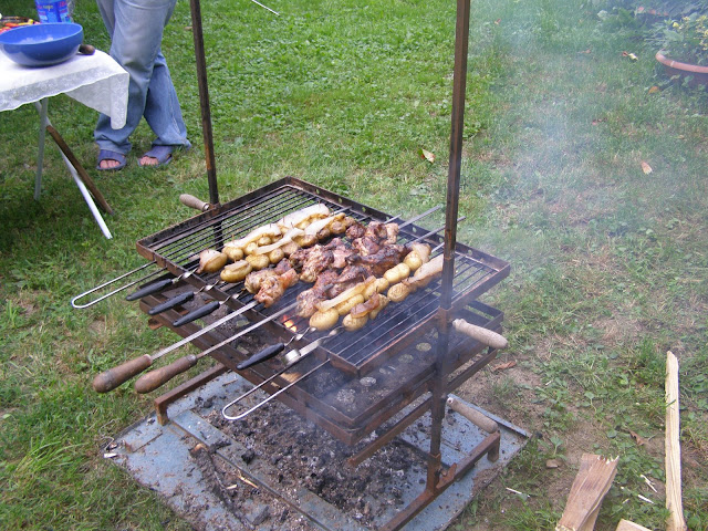

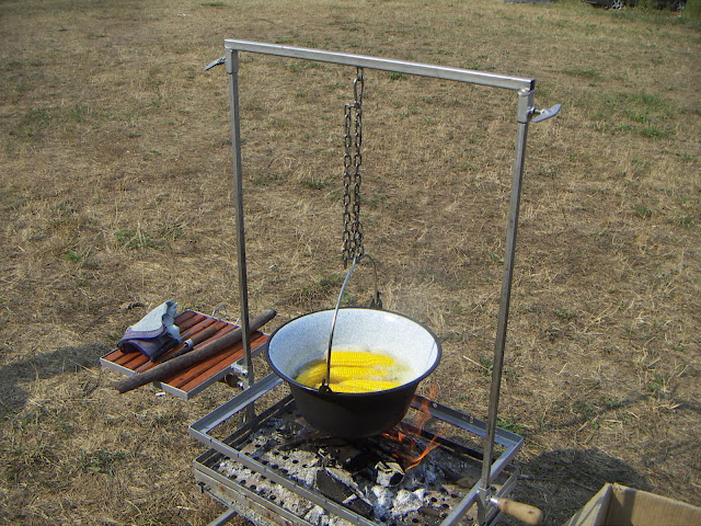

Универсальная, разборная, конструкция.
Подарок моего друга. Ложится решетка, диск, шомпура или вешается котелок.

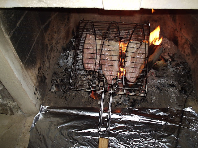

Ну, а имея правильный камин, можно жарить форели не выходя из дома...
Извините, если опять не ту степь...
Очень интересная конструкция.Если есть такая возможность можно подробнее по секциям с размерами.Я так понял ,что и секцию с гранью тоже можно регулировать по высоте?
Извините, только сейчас нашел время Вам ответить.
Размеры зависят от покупаемой решетки. У меня 45 на 60 см. Соответственно, это внутренний размер верхней рамки. Все остальные (для золы и для дерева) такого же размера. Все три регулируются по высоте.
Высота всей конструкции 140 см.
Все разборное.
Кстати сегодня купил свежий номер "Муратор"-а, есть статья про садовую гриль из декоративного кирпича. Может стоит посмотреть.

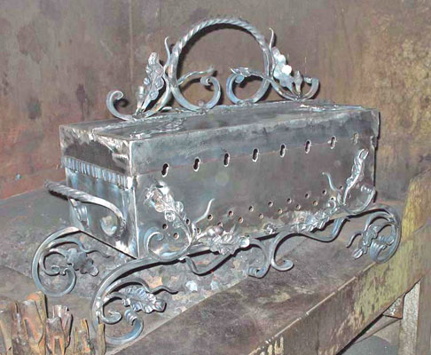

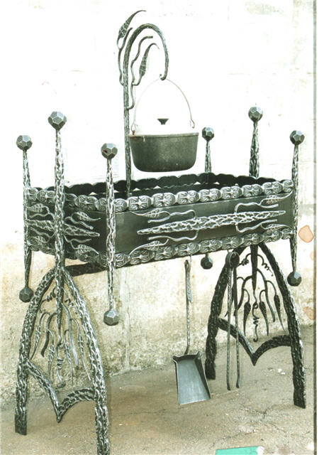

Непонятно с нижними секциями.Вижу ,что 2-я и 3-я сварины между собой и на них я так понял находится грань.А зачем тогда 1-я снизу секция,точнее не секция ,а 2 уголка перпендикулярно стойкам?и на разных фото разные решётки?
Вижу я Вас немного запутал фотографиями.
Действительно, это 2 разных "устройства".
На 1-м и последнем фото - мой, на 2-3 прототип, т.е. друга.
У него еще и столик есть, мне он не делал. Его покрашенный , мой все еще ждет краску.
Нижний ярус нужен для ящика для золы - нехорошо траву выжигать и мусорить на газоне. На природу этот ящик не ездит. Сделан из обычной оцинковки. У меня его тоже нет, ложу лист прямро под мангал.

Так на www.forumhouse.ru/ є як зробити із цегли - із фотографіями і порядовками. І навіть не одна гілка.
не очень представляю как там можно навалить дрова для разжигания? или это только под угли?
Да все там нормально наваливается. У меня где-то 3 или 4 мм сталь, перфорированная "дырочками" 50-60 мм. Берем дрова, разжигаем и пользуемся. Можно и покупной уголь сыпать - проверено, работает.
Конечно, если Вы туда целый пень хотите засандалить - может не влезть...

Использую уже несколько лет вот такую конструкцию (всегда вожу с собой в багажнике) Свежина с ***а получается отменна....
Единственный минус - вес..... зашкаливает
Схем элементарна - диск, в центре приварен кусок трубы с винтовым фиксатором, и штырь который вбивается в костёр (на который и садится этот диск) :))) - осталось отрегулировать высоту господа и незабываемый ужин готов.
