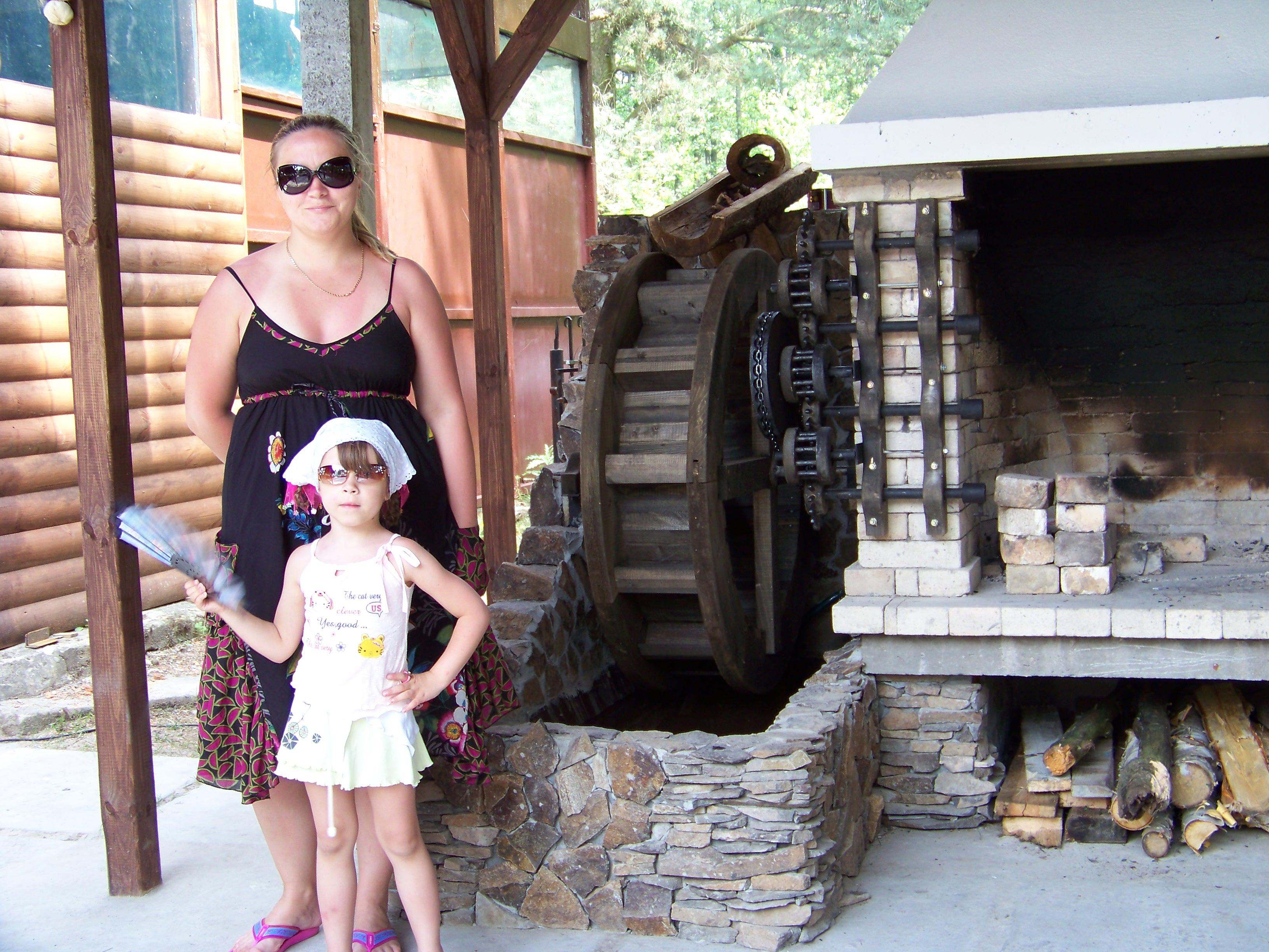

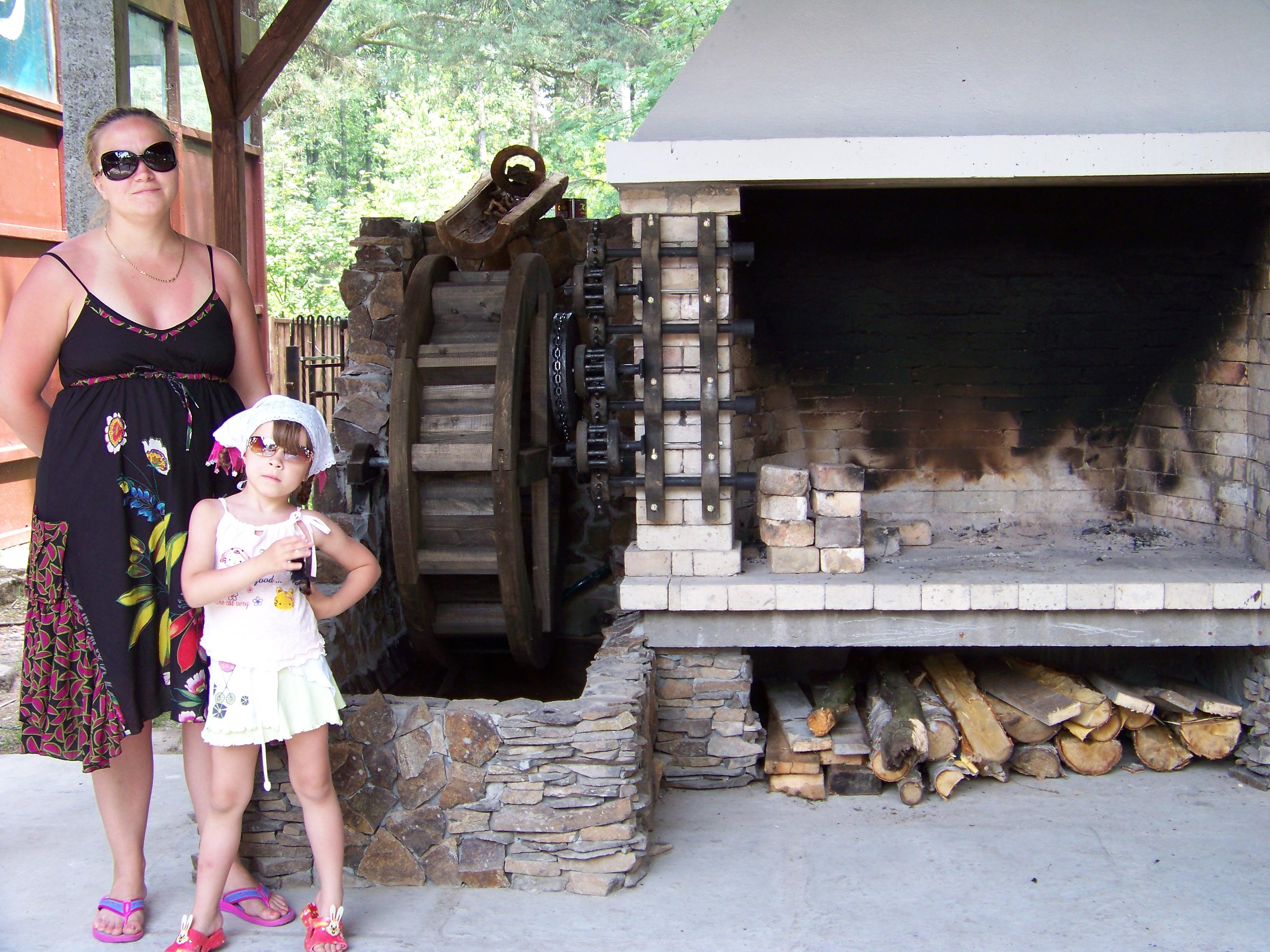

На Світязі, на Гряді болгарин відкрив кафе і збудував ось такий прикольний мангал, на чотири палиці надіває курей і вода падає на всю цю хитру конструкцію, яка зроблена виключно з дерева і помаленько круте цих курей.

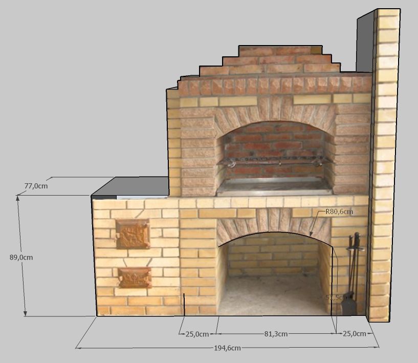

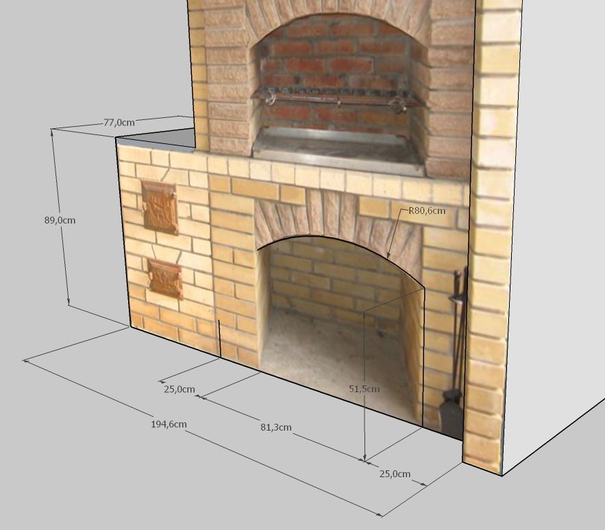

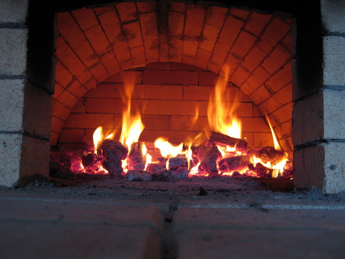

просил форумчанин smeet1 выложить размеры. Но на да добавлять с зади на дымоход, учитывайте не проглядите.
Во первых большое спасибо.Есть вопрос: Я не понял,разве дымоход не над мангалом начинается? И не по центру размещен?(я думал что он на куполе держится)Или для него сзади дополнительно нужен фундамент и он идет снизу? А непосредственно камера для жарки шашлыков приблизительных размеров? Ах да еще вверху камеры есть заслонка или заслонка только от печки идет? Теперь скажите на какой раствор Вы ложили кирпичи.Что мне искать ? Не на клей для плитки и не на глину.Какие в Украине есть сухие жаростойкие смеси для кладки печек и мангалов.Да еще хотел спросить,о том,что у меня планируется мангал на улице.
основной дымоход над мангалом,+ в него, на 22 ряду выходит дымоход печи
размеры не мерял,все считалось по рядам и кирпичам:)
заслонки нигде не ставил,тяга хорошо регулируется дверкой на зольнике и топке,а для мангала заслонка воще не нужна
топку печи ложил на огнеупорную смесь "Вогник",остальную часть печи ложил на цементно-песчаном растворе 1*3,+ 300 гр соли на 10 литров раствора
думаю проблем никаких,только надо будет вскрыть кирпич водоотталкивающим составом:)
п.с. все информацию по кладке печи брал
здесь
здесь 2
и здесь 3:D
правда нужна регистрация,но оно того стоит:beer:
п.п.с....отдельное спасибо печнику Анатолию 2,за подробное описание своей работы для чайников:beer::friends:
Это я понял,просто Вы написали :"
Но на да добавлять с зади на дымоход, учитывайте не проглядите."Я подумал что Вы имеете ввиду добавлять фундамент на дымоход,который строить нужно снизу и сзади от всей конструкции.
.........:no:
.........:no:
А что тогда Вы имели ввиду?Да еще как делается ровная столешница для мангала-металическая плита а сверху шамотный кирпич или есть метод попроще?

Когда то для шашлычницы использовал газовый балон для легкового авто.Он прослужыл больше 5 лет а потом проржавел от того что оставлял там золу и от времени.Сейчас зделал основу для жаровни в виде печи и рядом большого розделочного стола.Но вот вижу много фото где внутреную часть топки делают ровной.Мне кажется что дым будет идти в глаза а не в трубу.А если з выступом кирпичным то нет.И ету форму печи немного доработав \закрыв дверкой\использовать как коптилку.На Подоле в р\не кож з.д открылся филиал Харьковского з.д им. Фрунзе там продают разных видов метал с просечкой.И видел по трассе наружнюю рекламу -Продается сетка из н.ж вроде 45гр кг.
Для того, что бы дым не шел в глаза надо правильно рассчитать дымосборник и площадь сечения трубы и высоту самой трубы. Прямая задняя часть топки обычно делается для открытых помещений. А вот в закрытых помещениях делается так называемый "каминный зуб" :rolleyes:
