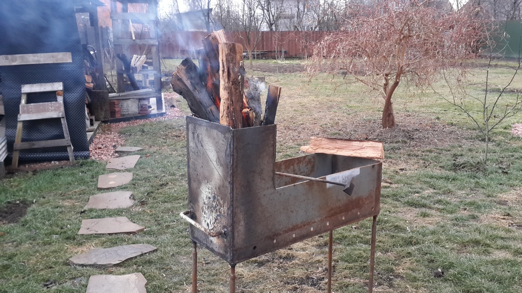

Реанимирую тему. Тандыр из Славянска, похоже, не скоро удастся купить, а стоять на корточках возле шлакоблоков надоело, побыстрому сваял такой мангальчик. Чем удобен-не надо ждать, пока прогорят дрова. Напихал по самое не балуй и жди, когда снизу угли появятся, подгребая по необходимости в зону жарки продуХта :)
