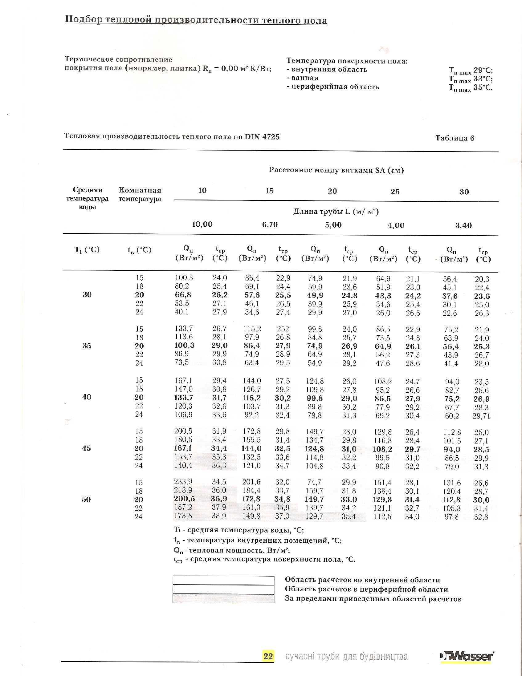

Вопрос в догонку, что какую максимальную температуру можно ставить на ТП?
Расчет делается на 55 градусов! Но это при стандартной толщине стяжки и норм шаге укладки труб теплых полов

Пошел посмотрел на свою "сОссылку" в котельной, подача 30, обратка 27, температура поверхности ~26-27.
Нашел еще одну свою "сОссылку" - утеплитель ЭППС 70мм, 16 труба, шаг укладки 20см.

Т.е., если _спроектировано_ правильно и все "еще ТРИ" фактора учтены при _проектировании_, то вариант подачи теплоносителя 55 градусов в ТП всё же возможен?
И по ходу вопрос: какая температура поверхности ТП есть по-вашему правильной?
1) Да, 55 - макс допустимая температура подачи при расчетах
2) Максимальная температура поверхности для жилых помещений (плитка) - 29, санузел 33, граничная зона 35. Ламинат, паркетная доска ограничивают т поверхности в зависимости от влажности дерева - 25-27градусов.

Немцам напишите, пусть срочно меняют свои ДИНы.
Немецкий не знаю.

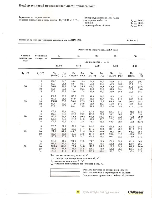

Попробую спросить на русском здесь. Прошу ткните, где указан расчет на 55 (особенно интересно, или хотя бы на 50, или 45, или 40 на подаче), что бы получить на поверхности ~27. Например, для ламината?
К чему эти высеры, а если, а вдруг? Для ламината включаем голову и считаем на 27 гр.

Далее внимательно читаем первые два пункта в 68 сообщ.
Немецкий не знаю.
Табличка на русском... ;)
SON, вполне информативно, спасибо.
У меня по таблице совпадают значения при моей подаче в 35 градусов.
