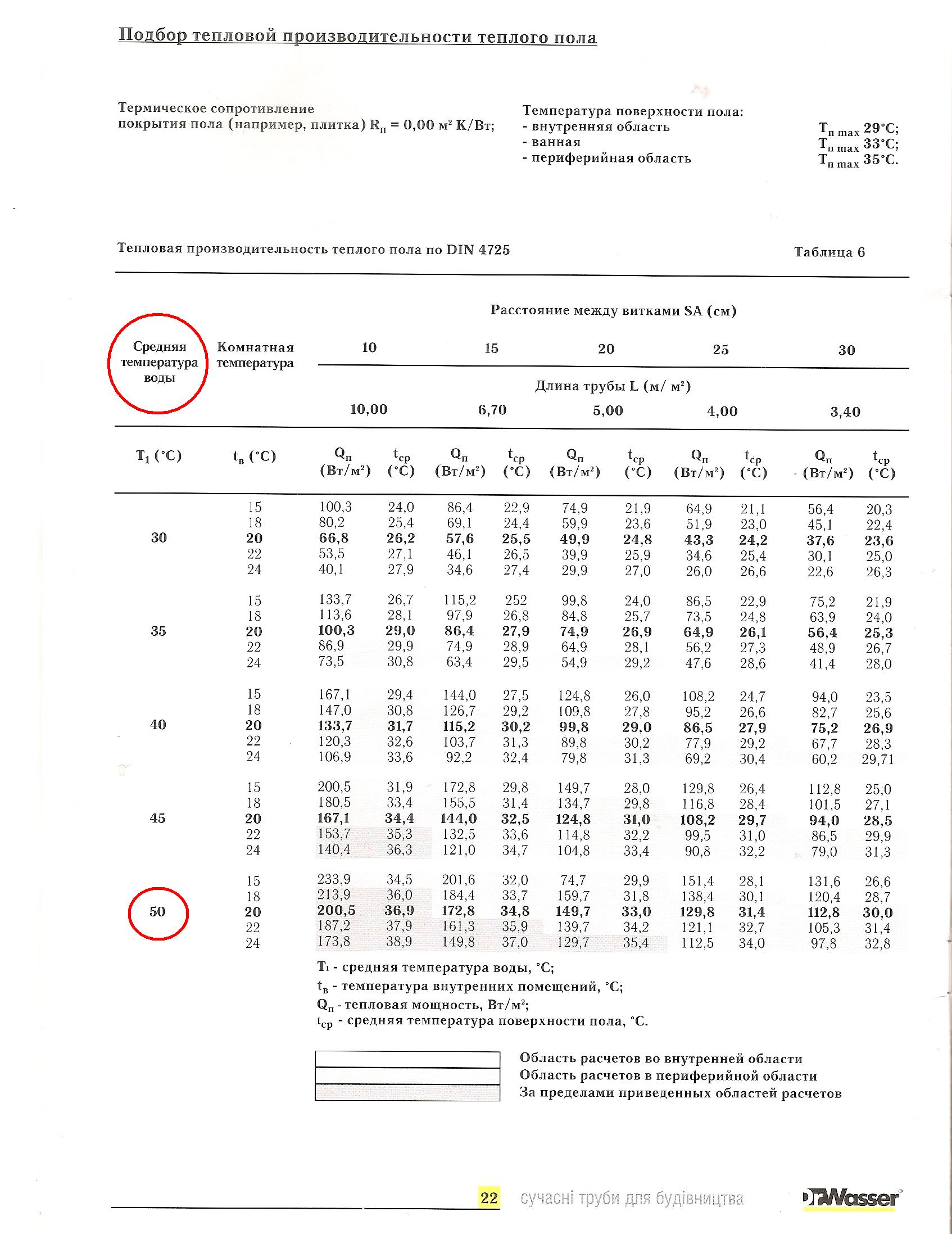

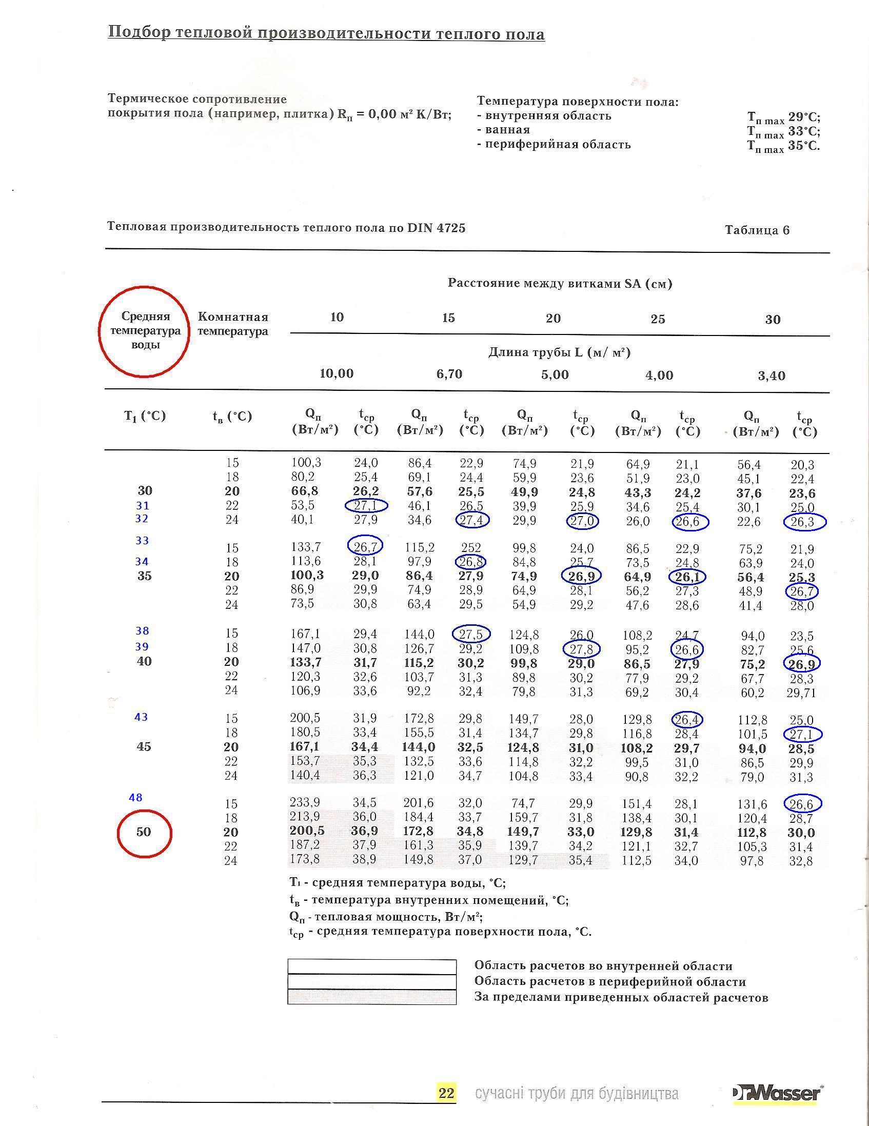

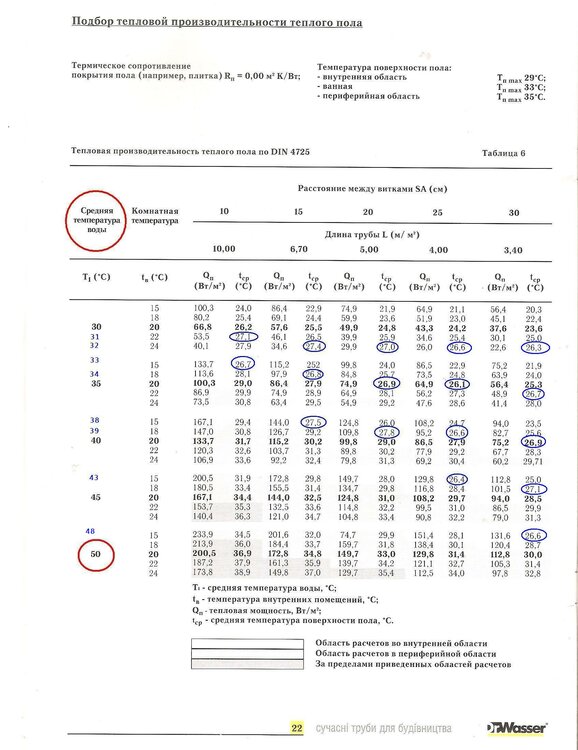

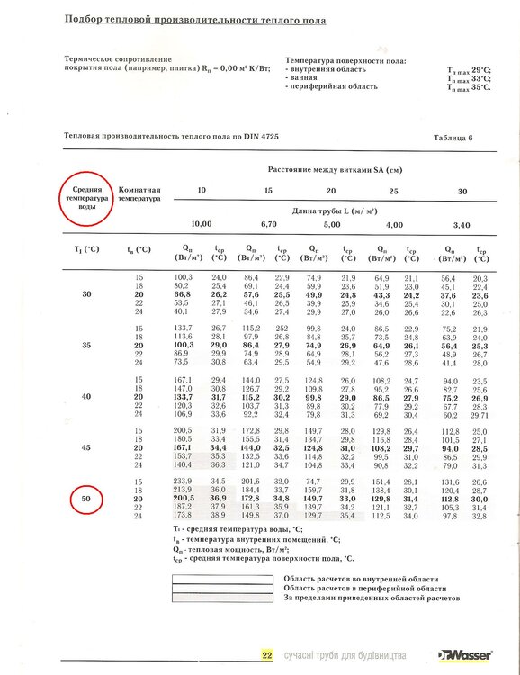

Черным по белому - макс. температура при проектировании 55 гр.
Запостить таблицу с несуществующими 55гр - высер.
Для тех кто в танке - два красных кружочка. Средняя Т 50 гр, соотв. подача/обратка 55/45.
Вы то, что пишут остальные читаете.
Читайте оригинал, с чего началось:
Расчет делается на 55 градусов! Но это при стандартной толщине стяжки и норм шаге укладки труб теплых полов
Не двусмысленное заявление, вот правда не полностью раскрыт вопрос стандартов стяжек и норм шага, но то такое...
PS Пусть в танке, на нем или рядом с ним, ну нет там (в таблице) расчетных 27, даже 30 нет, при шаге укладке 10, 15см. При шаге 20 да есть, но при температуре подачи 40.
SON, уважаемый (а это так!), Вы меня вводите в краску, заставляете чувствовать последним занудой, ковыряясь в цифрах)))).
Давайте последний раз, только будем при этом последовными честными до конца. Вашу (немецкую) таблицу можно продолжить и на 60, и даже на 80гр, есть и такие прецеденты на форуме, растянувши шаг укладки до бесконечности. Но пожалуйста, согласитесь, что в 90% случаев, шаг составляет 10 (ванные), 15 комнаты, ну принято так на этом форуме))). Остальные 10% - шаг укладки 20см (у меня, например). Ну какие 55, 50,45...в реальной жизни? Ну разве, что при отсутствии утеплителя под стяжкой как такового. Или элементарного отсутствия понятия, что есть теплый пол, доводя его поверхность до 35-45 градусов. Так это уже другая тема для разговора.

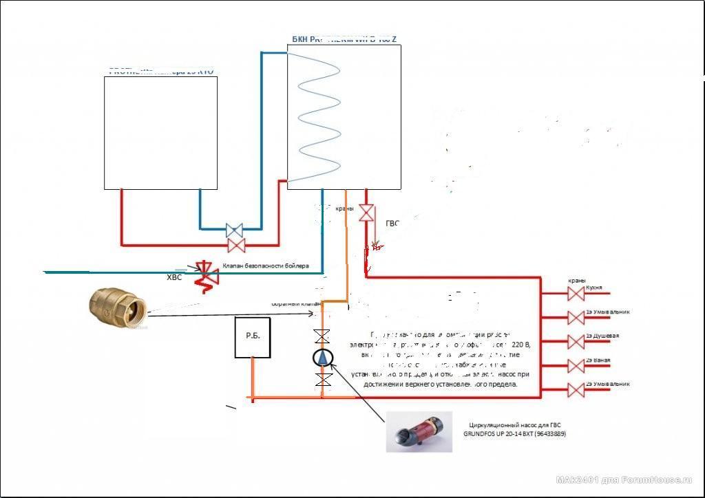

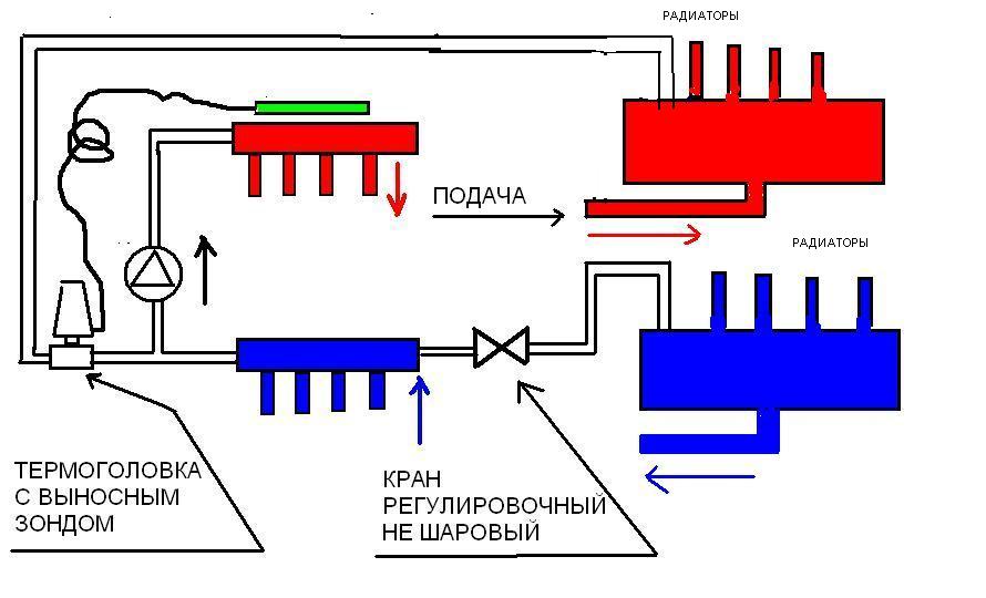

Добрый день! Возможно кто-то прояснит ситуацию.Собрана СО и СУ ТП (схема во вложении). Удаленность от котла,примерно 10м. Балансировочным краном на смесительном узле отрегулировал систему. То есть, нашел то, положение крана, при котором были самые высокие показатели температуры на подающей гребенке ТП , не знаю насколько правильным методом я пошел, но вроде все работает нормально. И вот не давно,наблюдая по дисплею за работой котла, заметил что после вык. горелки, котловой насос еще работает какое то время и температура теплоносителя в общей системе постепенно падает, тут вроде бы все понятно. А вот после того как и насос вык. температура теплоносителя в общей системе постепенно начинает повышаться. Я так понимаю это из за работающего насоса ТП, это нормально?

Для начала, полностью согласен с ts3, надо больше информации.
По поводу остаточного тепла теплообменника, сомневаюсь, что в этом причина - "некоторое время продолжает работать насос", уверен все тепло отбирается.
По поводу "выкидывает" в обратку, Вы правы так и есть и балансировочный тут не при делах, это зависит от двухходового и его термоголовки, она открыта больше, чем надо, причина? На мой взгляд как то связано с повышенной температурой на подающем коллекторе.
Все ИМХО, при условии именно такой схемы подключения, как Вы указали, надо подумать:(. И да, чуть больше информации.

Честно говоря не понял,какую информацию мне нужно предоставить, но постараюсь более подробно.
1 вложение (обвязка котел-бойлер,находится в котельной)
2 вложение (системы РО и ТП находится в доме)
К гидроразделителям, если я их правильно назвал (красный и синий прямоугольники,те что справа и по больше), подходит подача и обратка от котла. От них же и отходят 6 веток на РО. На 1-ой "висят" 3 радиатора (1й этаж) На 2-ой 2 радиатора (1й этаж) На 3-ей 1 радиатор (1й этаж) На 4-ой 1 радиатор (лестн. пролёт) На 5-ой 2 радиатора (2й этаж) На 6-ой 1 радиатор (2й этаж) Расстояние между котлом и узлом на 2 схеме ( если считать по трубам) примерно 10-14 м.
По трехходовому, вообще не врубился, где он у меня ? На какой из схем он обозначен?
Или в самом котле или отдельно в котельной. Или возможно отдельный насос на загрузку бойлера (не путать с рециркуляцией ГВС)
Модель котла с о всеми буквами/цифрами давайте.
Теперь понятно. У меня в котле. Копию накладной на оборудование ,прилагаю.
