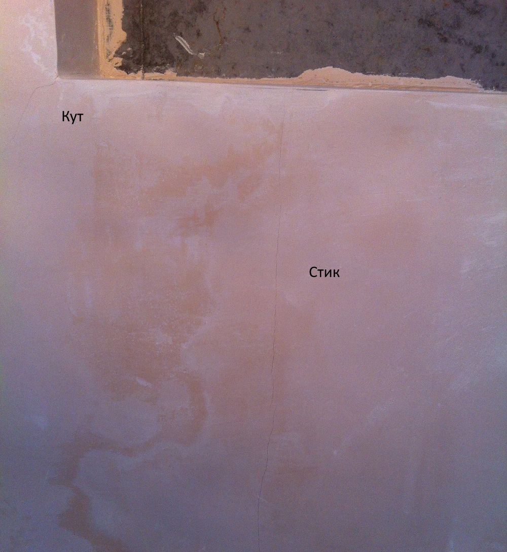

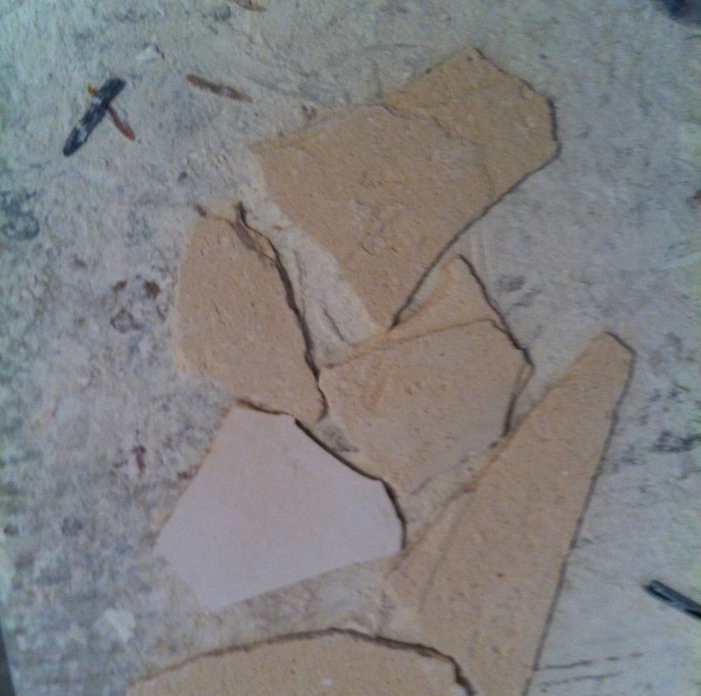

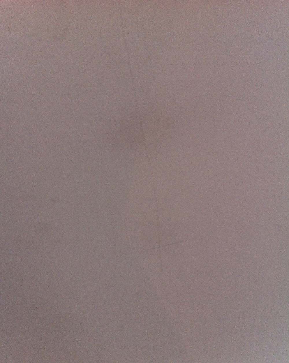

Роблю ремонт у 3к квартирі, будинку 4 роки, стеля - моноліт з перепадами до 3см і слідами їржі від арматури.
Стіни практично всі цегляні, тільки 3 з них викладені з газобетону. Цегляні стіни були поштукатурені забудовником, 80% цієї штукатурки прийшлось повністю збити, решту майстри визнали придатною.
Майстри за минулий рік відштукатурили всі стіни цементно-піщаною штукатуркою і зашпаклювали - Knauf Start і Knauf Finish, на останок підмазували Acryl-Putz фінішною, готовою у відрах. На стіни давалась склосітка. Стелі гіпсокартонні, на швах знімали фаску, заповнювали фугенфюлером, клеїли сітку на шов і шпаклювали весь г/к аналогічно до стін.
Пофарбувати встигли 2 кімнати (фарба Тіккуріла Джокер). Косяків було багато, деякі перероблялися по 3-4 рази.

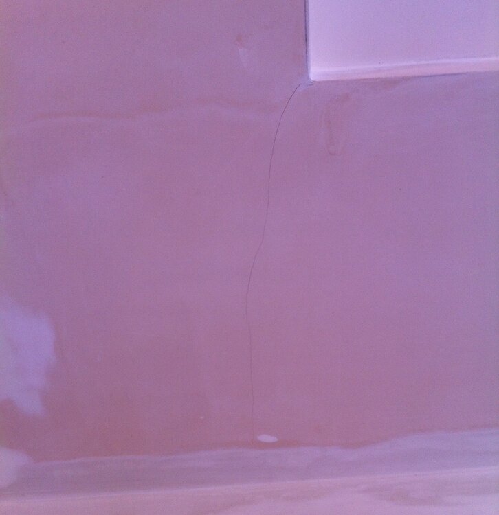

Восени вилізли декілька волосяних тріщин в коридорі на газоблоку і відшарування шпаклівки на кухні - 2 області приблизно по 40смх100см і 50смх40см, також 2 тріщини на стелі по стиках прикрученого гіпсокартону і тріщини по гіпсокартону, приклеєному до стелі. Відшарування були повністю збиті і перешпакльовані Acryl-Putz, стики перероблені, тріщини на приклеєному г/к перекриті склохолстом приклеєним на шпалерний клей Метилан.
Опалення в квартирі виключене, температура в квартирі донедавна була в районі 14 градусів. У зв'язку з похолоданням сьогодні зранку температура у квартирі опустилася до 10 градусів (вище нуля). Один з майстрів прийшов виправляти недоліки сьогодні зранку і виявив купу тріщин на стелі і стінах. На стінах тріщини у всіх кімнатах, в тому числі і пофарбованих, від легеньких волосяних до великих метрових і при простукуванні шпаклівка під ними бухтить. В коридорі взагалі відстав кусок шпаклівки приблизно метр на метр, подивитися на основу не встиг, оскільки майстер не придумав нічого кращого, як її зашпаклювати перед моїм приходом. Було помітно, що він пробував затерти тріщини, але кинув, бо їх було надто багато. Каже, що шпаклівка відставала від шпаклівки шарами.

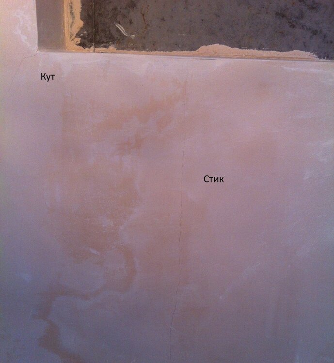

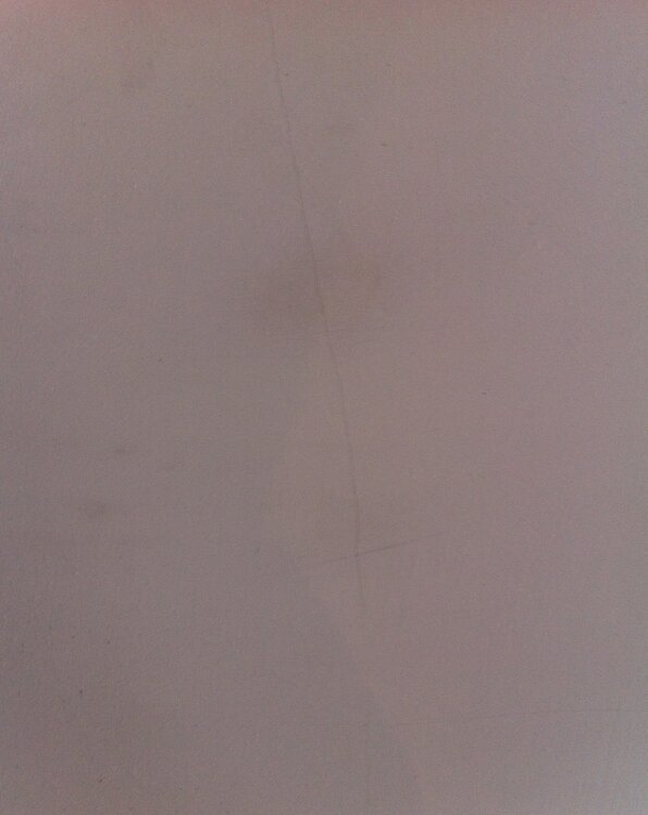

На стелі тріщини волосяні в кутках і на стиках плит в усіх приміщеннях, крім 1 кімнати (там стеля зашита г/к в 1 рівень).
Майстер каже, що це не брак, а наслідок температурного перепаду і у випадку браку, шпаклівка б уже давно мала потріскати і повідпадати. Треба сказати, що деякі з поверхонь з тріщинами були готові ще влітку, деякі закінчувалися восени, а деякі робилися ще донедавна.
Питання давні, хто винен і що робити?

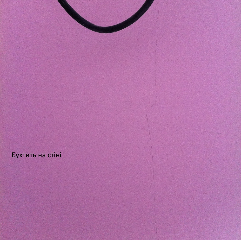

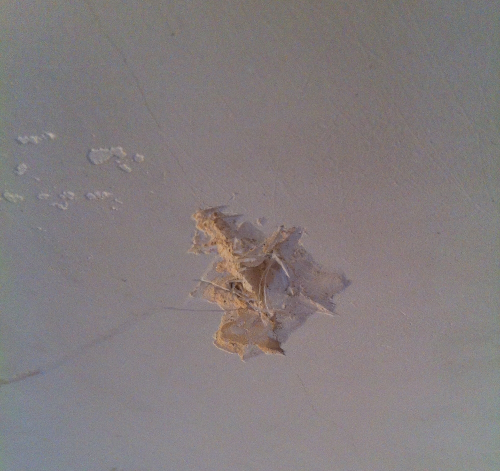

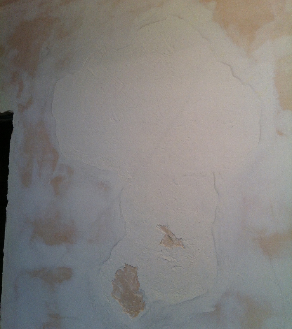

Тільки що розчистив стіну, де відшарувався верхній шар шпаклівки шматками, там дійсно враження ніби основа непрогрунтована. Та й ніяких слідів сітки не знайшов.
Изменение температурно-влажностного режима не является причиной столь явного брака.Фактически это получился стресс тест,который ребята провалили.Ведь все эти трещины рано или поздно всё равно бы вылезли,так что слава Богу что это произошло сейчас.
У меня в прошлом году в зиму без отопления ушёл полностью готовый дом,я сам был сперва в шоке,но по весне не было ни одной трещинки и ни одного отслоения.
Лично меня убила фраза "Косяків було багато, деякі перероблялися по 3-4 рази"-неужели у заказчика не хватило ума понять что продолжая работать с такими исполнителями в итоге получится не квартира-конфетка,а один большой КОСЯК и геммор на весь мозг???
Поэтому я даже не буду комментировать разные мелочи типа серпянки на швах, говняных шпаклёвок или холста на Метилан.
Ответ на Ваш вопрос один-меняйте "мастеров".

Скорее всего мастера, которые не соблюдали технологии малярных работ. Если шпаклевки расслаиваются, то причина скорее всего в компоненте, который отвечает за адгезию, то есть в грунтовке. Вариантов несколько, по убыванию вероятности:
а) не прогрунтовали;
б) прогрунтовали, но не дав впитаться и высохнуть грунту сразу начали шпаклевать;
в) перегрунтовали - "застеклили" поверность;
г) использовали некачественный грунт или не предназначенный для этих материалов грунт(вообще нужно грунтовать составом, рекомендуемым производителем материала, наносящегося следующим слоем, например, под Снежку - грунтовкой Акрил-путц, под шпаклевку Кнауф - Тифенгрунтом и т.д., а не вкруговую СТ17 или Лимонкой, как все привыкли делать)
Перепад температуры не является причиной появления трещин. Он, как и писали выше, просто стал катализатором процесса.
що робити?
Тут нужны радикальные меры - полный демонтаж всех отслаивающихся поверхностей, причем не только там, где бухтит, а везде, где есть возможность поддеть ножом или шпателем. Иначе Вы только и будете заниматься тем. что подделывать и подшпаклевывать новые трещины и сколы. После этого заново погрунтовать и заново пошпаклевать. Если готовите под покраску - обязательно клейте стеклохолст - он не только защитит Ваши стены от трещин, но и выровняет впитывающую способность стены, что позволит сделать покраску более качественно. Стеклохолст также шпаклюется(вначале клеем, затем акриловой шпаклевкой или финиш-пастой), затем грунтуется и красится.
Ещё вероятная причина расслоения: не дали высохнуть относительно толстому слою шпаклёвки и погнали следующий слой или вообще по сырой штукатурке шпатлевали.В принципе,тот же эффект,как шпатлевать по свеженанесенной грунтовке.
Встречаются ещё верующие в то,что если подшлифовать слой шпаклёвки и почти не обеспыливая("веником пыль посбивать надо")наносить следующие слои - усё сцепиться.Лично встречал на одном объекте такую технологию - переделывали частично после этих ребят(там где пузырями шпакло повздувалось).
Вообще отслоение шпаклёвки легко определить:в полной тишине провожу рукой(касаясь только подушечками пальцев)по поверхности - сразу слышно,где "шелестит". На обоях таким способом можно определить даже самые мелкие пузыри с воздухом. Иногда и на тонких слоях старой штукатурки помогает перед началом реставрации.Главное - пальцы не поистирать))особенно на известковой)))

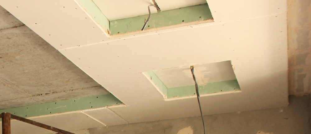

Я так розумію, що всі стіни треба ретельно оглянути, розшити підозрілі місця до штукатурки і починати підготовку до фарбування наново з склохолстом.
А як на рахунок г/к стель, достатньо порозшивати всі стики і тріщини і переробити правильно, чи проблема може бути в самому каркасі або в порядку прикручування листів?

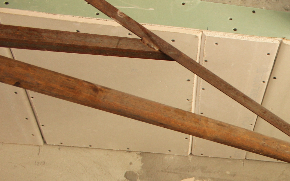

Розколупав один з тріснутих швів на стелі, торчить сітка і, скоріш за все, знімали картон на фасках г/к.
Зняв шпателем частину путца, яким вони вже встигли затянути відшарування в коридорі. Під ним гладенька стартова шпаклівка.

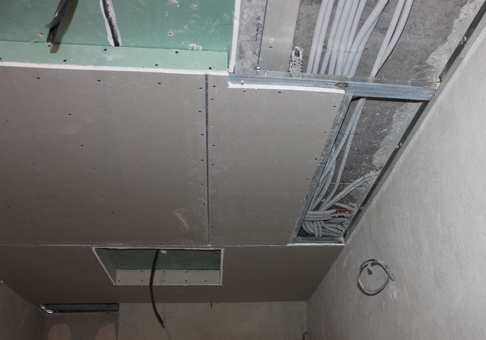

Да, все верно. Если есть сомнения в наличии сетки в штукатурке, или в её правильном монтаже, стеклохолст берите армированный. Кстати, по фото зашпаклеванного участка создается впечатление, что мастер зашпаклевал его уж очень толстым слоем, из-за чего шпаклевка "поплыла" и местами уже потрескалась. Такие моменты лучше было бы шпаклевать стартовой или универсальной акриловой шпаклевкой. Ну и грунтовать соответственно забывать не нужно.

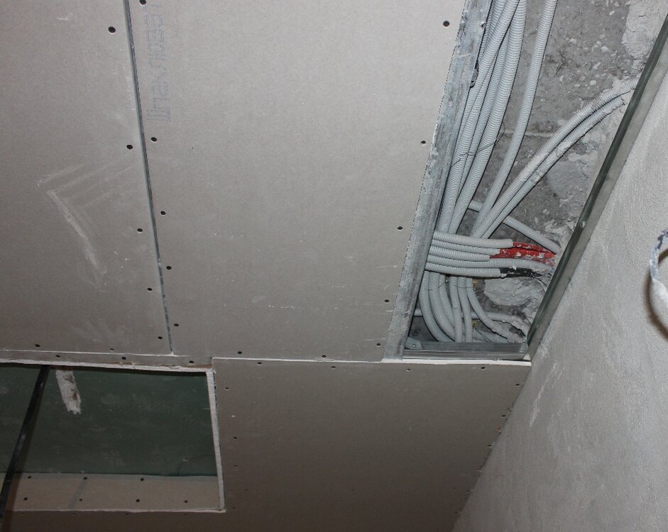

Попробуйте ножом проткнуть потолок в месте трещины - если не попадете в профиль - значит проблема в каркасе - не использовались закладные на стыках ГКЛ(таких "гипсокартонщиков" тоже повидал немало). Серпянка на стыках рвется не легко, а очень легко, да и Фугенфюллер уже не тот, что раньше)),поэтому если с каркасом все норм, то трещины нужно зашпаклевать, потом проклеить стеклохолстом(можно купить в узком рулоне 10-15 см), причем клеить его желательно не на Метилан для обоев, а на старый добрый ПВА. Потом шпаклюем, грунтуем, красим.

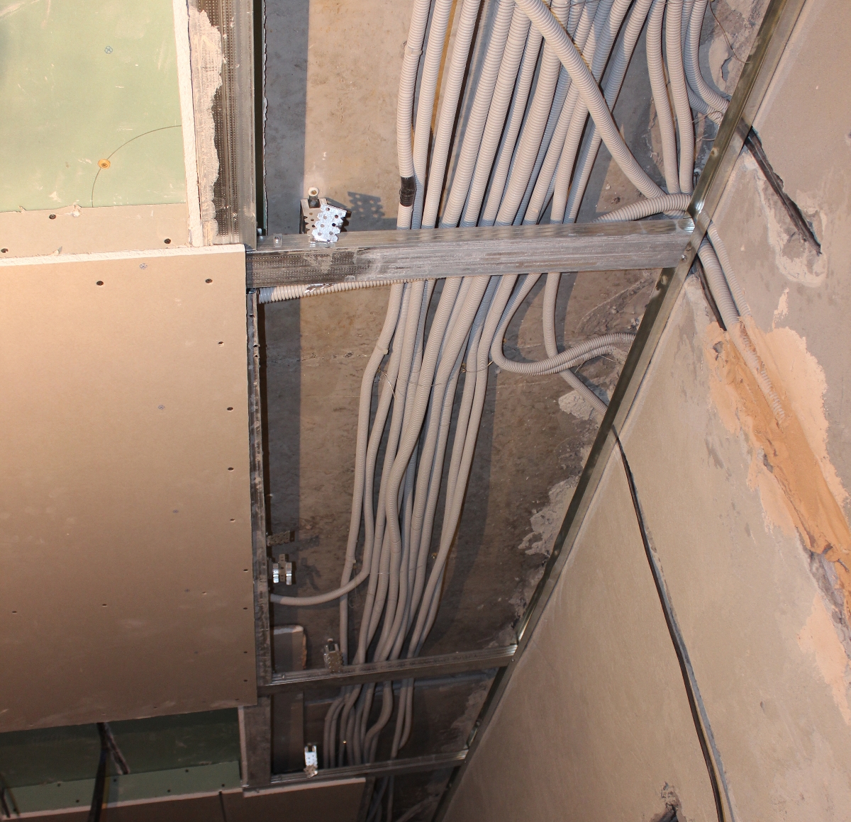

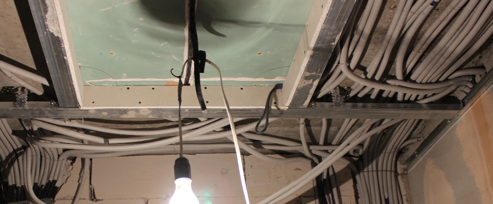

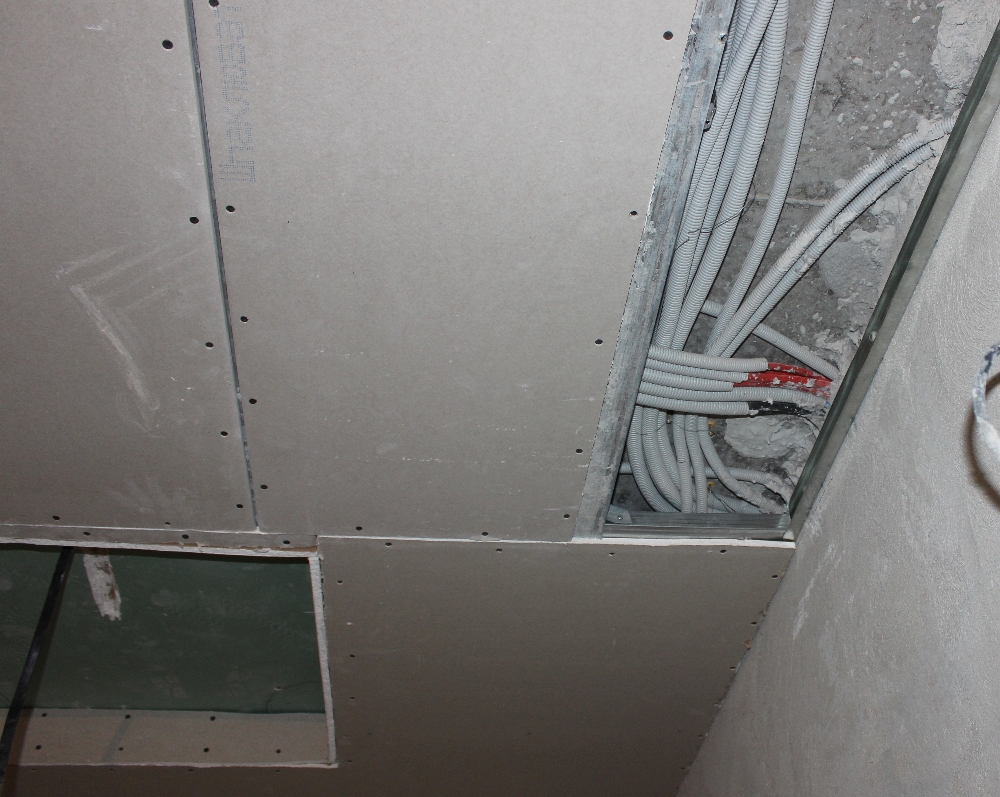

Дякую за поради, профіль в місці тріщини присутній.

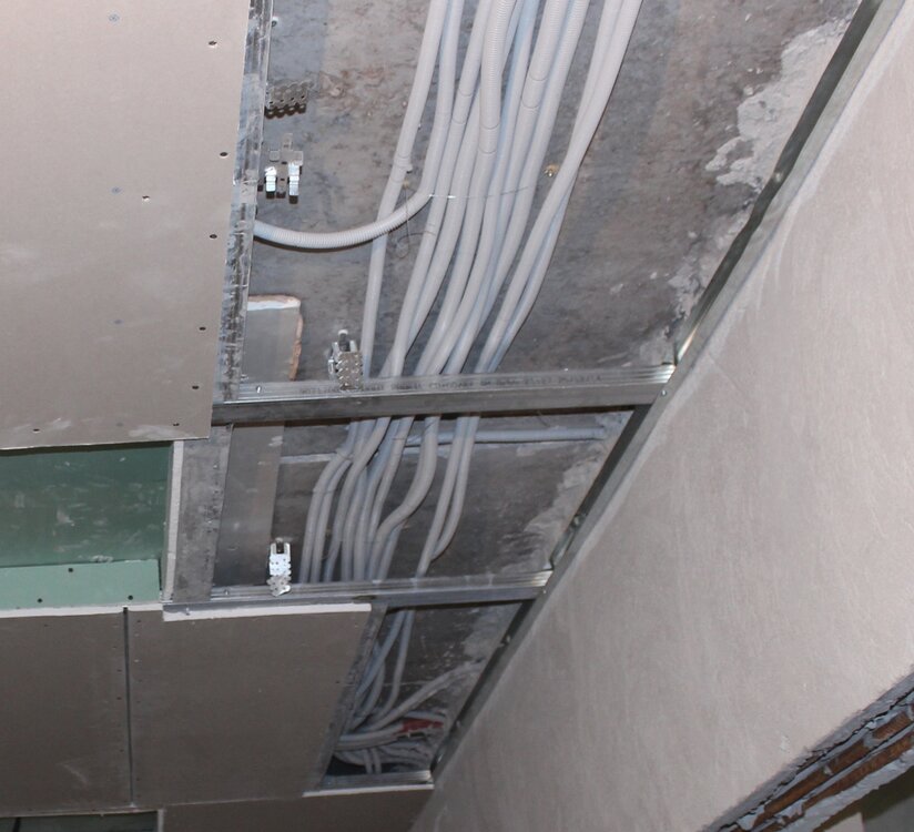

Я знайшов декілька фотографій частково обшитого каркасу в коридорі і в кімнаті, прошу знаючих людей оцінити якість виконання.
