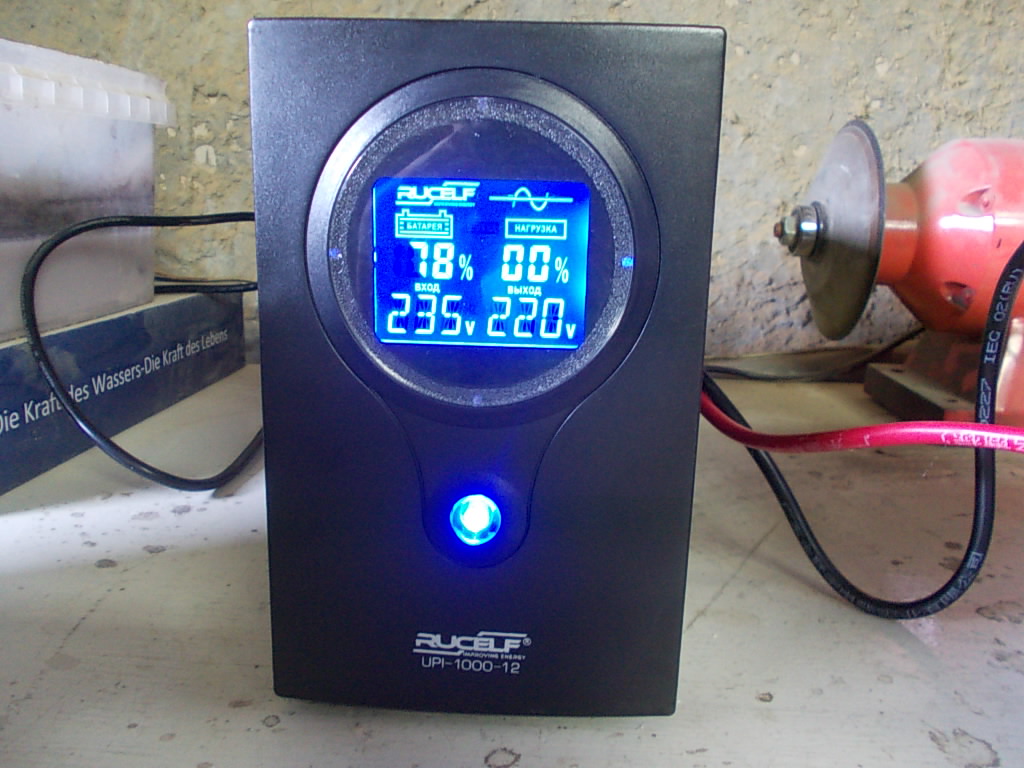

Это *обычный* лайнинтерактив упс.
У Rucelf-a есть онлайн вариант УПС-а на такую мощность
маркировка Rucelf UPO-1000-EL - с внешними батарейками.
Техн. хар-ки Rucelf UPOll-1000-36-EL
Ну и что с того. Он, гад, должен работать от генератора. А не работает. Нада рыть.
пысы. онлайны чаще не любят генераторов чем другие
почему безперебойник не "дружит" с генератором, есть способы исправить?
Если частота генератора стабильна то резонансный фильтр подружит.
