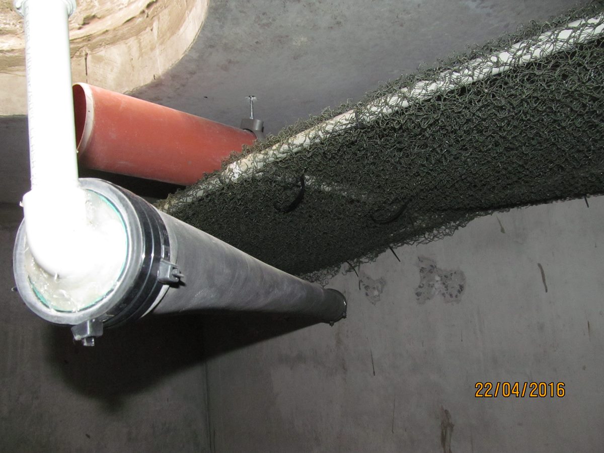

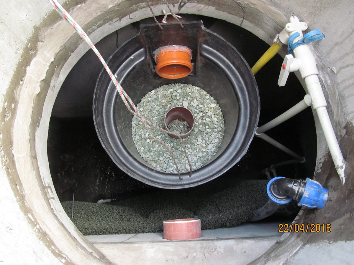

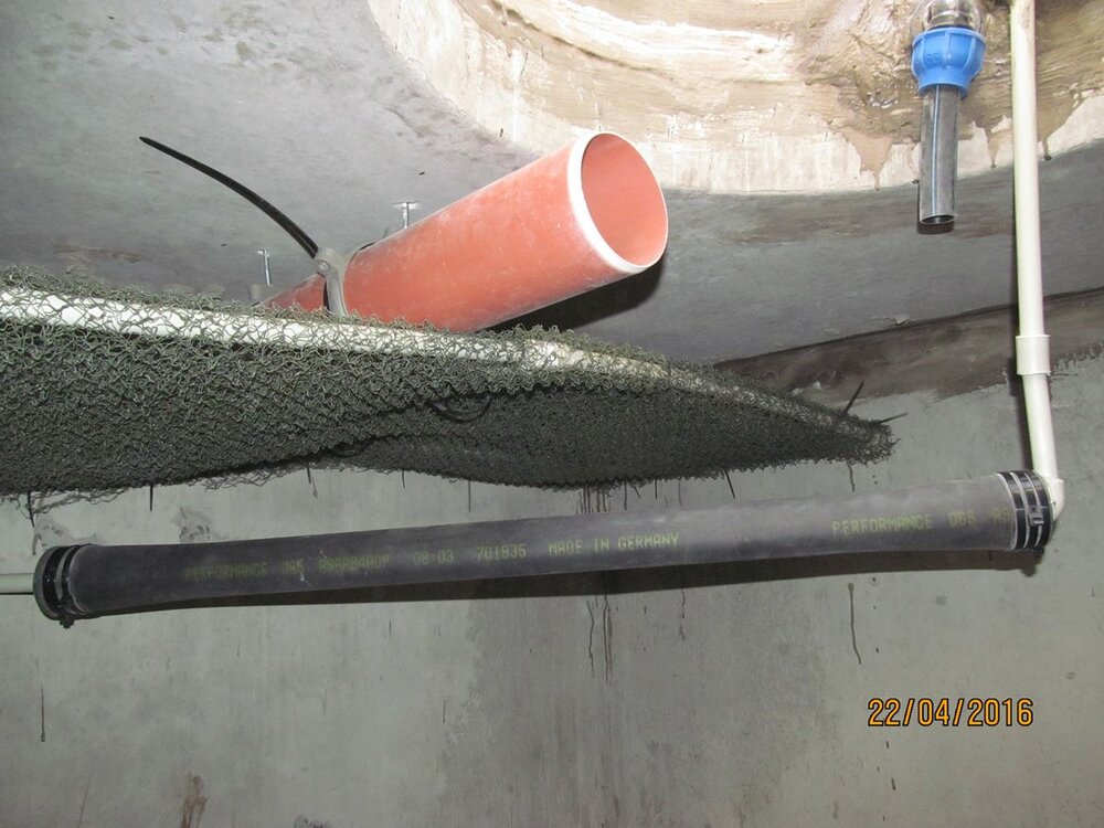

IesuiT Опубліковано: 24 травня 2016 Поділитись Опубліковано: 24 травня 2016 Материал фильтра все-таки полипропилен. Разогревается масса и хаотично нитями наматывается на основу. "Ячейку" можно регулировать. На скважинах похожий, но мельче "ячейка" и толщина. Для нас производили эти фильтры, в том числе и склеенные, мы закупали их оптом. Потом начались непонятки с ценами и перебои с производством - пришлось отказаться от последующих заказов. 1 Посилання на коментар Поділитися на інших сайтах More sharing options...
StNick Опубліковано: 24 травня 2016 Поділитись Опубліковано: 24 травня 2016 пришлось отказаться от последующих заказов. И что на данный момент? Посилання на коментар Поділитися на інших сайтах More sharing options...

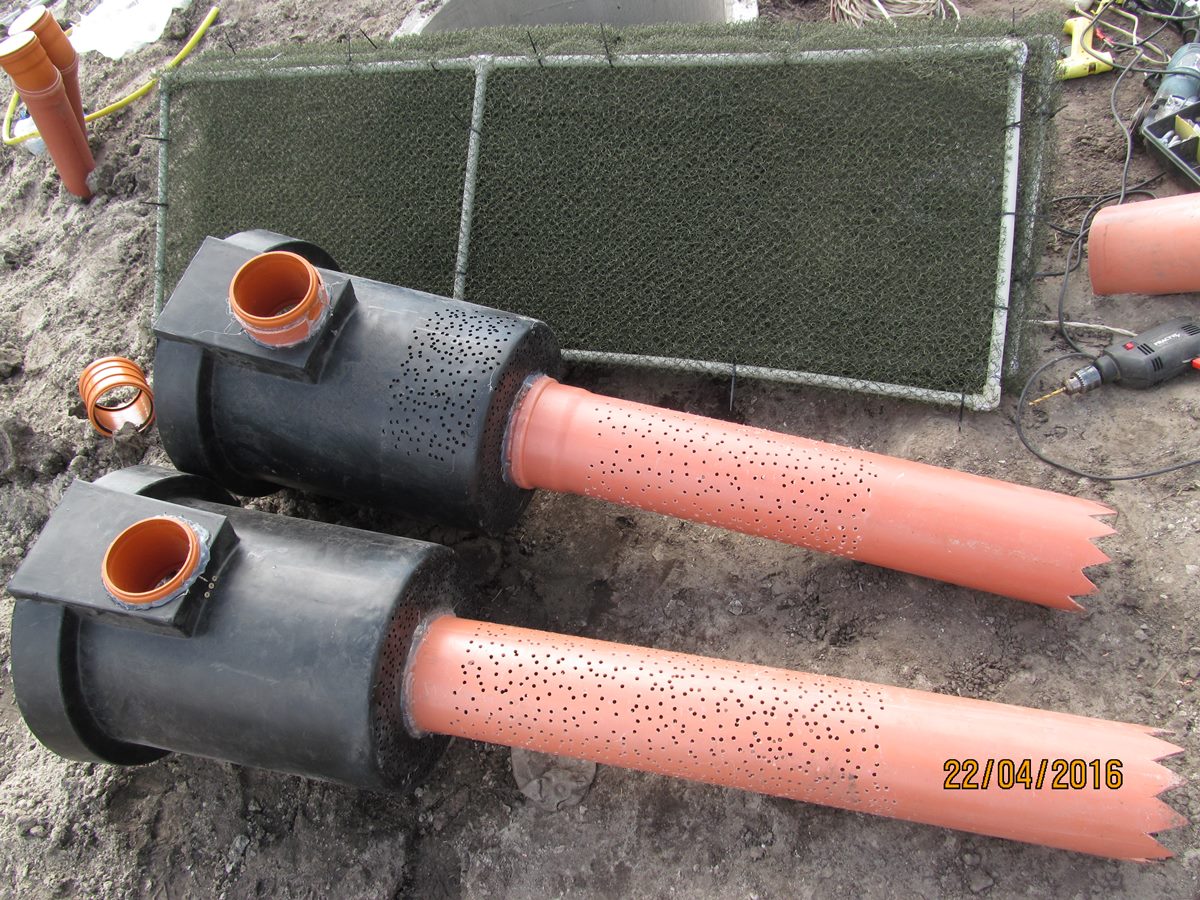

IesuiT Опубліковано: 25 травня 2016 Поділитись Опубліковано: 25 травня 2016 Разное. Для ЖБ геоструктурные фильтра - они наиболее похожи по принципу на полипропиленовый, корзины с цеолитом, комбинации фильтров в зависимости от конструкции септика. Посилання на коментар Поділитися на інших сайтах More sharing options...
StNick Опубліковано: 25 травня 2016 Поділитись Опубліковано: 25 травня 2016 Разное. Для ЖБ геоструктурные фильтра - они наиболее похожи по принципу на полипропиленовый, корзины с цеолитом, комбинации фильтров в зависимости от конструкции септика. А как эта корзина вынимается для промывки? По фото наглухо приварена силиконом к желтой трубе. Посилання на коментар Поділитися на інших сайтах More sharing options...
LITMANENko Опубліковано: 25 травня 2016 Поділитись Опубліковано: 25 травня 2016 А как эта корзина вынимается для промывки? предполагаю, что сверху струей со шланга Посилання на коментар Поділитися на інших сайтах More sharing options...
StNick Опубліковано: 25 травня 2016 Поділитись Опубліковано: 25 травня 2016 предполагаю, что сверху струей со шланга по моему качество промывки будет не очень Посилання на коментар Поділитися на інших сайтах More sharing options...
IesuiT Опубліковано: 25 травня 2016 Поділитись Опубліковано: 25 травня 2016 А как эта корзина вынимается для промывки? По фото наглухо приварена силиконом к желтой трубе. Да, вынимается. В корзину вварена муфта 110 мм стандартная, которая надевается на закрепленную трубу септика, 160 мм труба играет роль опоры и фильтра. Снимается "легким движением руки брюки превращаются, превращаются брюки... В элегантные шорты..." (С) просто натягиванием синтетической лямки, так же и ставится на место. Струей из шланга, увы, не промоется - там в нижнем слое цеолита много дерьмеца накапливается. 2 Посилання на коментар Поділитися на інших сайтах More sharing options...
StNick Опубліковано: 25 травня 2016 Поділитись Опубліковано: 25 травня 2016 Струей из шланга, увы, не промоется - там в нижнем слое цеолита много дерьмеца накапливается. Спасибо за подробный ответ! А что за сетка такая зеленая? Посилання на коментар Поділитися на інших сайтах More sharing options...
Ksenia_K Опубліковано: 25 травня 2016 Поділитись Опубліковано: 25 травня 2016 Да, вынимается. В корзину вварена муфта 110 мм стандартная, которая надевается на закрепленную трубу септика, 160 мм труба играет роль опоры и фильтра. Снимается "легким движением руки брюки превращаются, превращаются брюки... В элегантные шорты..." (С) просто натягиванием синтетической лямки, так же и ставится на место. Струей из шланга, увы, не промоется - там в нижнем слое цеолита много дерьмеца накапливается. Тааак, а почему нам корзину наглухо к стенке привинтили? Посилання на коментар Поділитися на інших сайтах More sharing options...

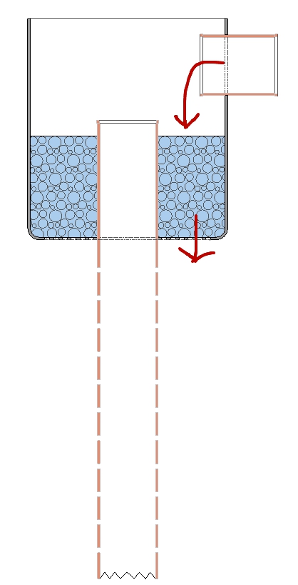

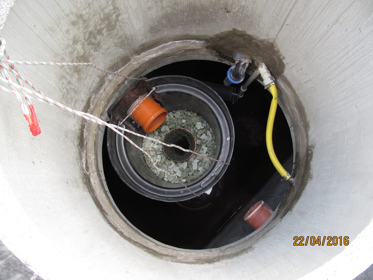

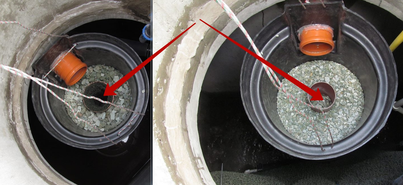

Dmode Опубліковано: 25 травня 2016 Поділитись Опубліковано: 25 травня 2016 Разное. Для ЖБ геоструктурные фильтра - они наиболее похожи по принципу на полипропиленовый, корзины с цеолитом, комбинации фильтров в зависимости от конструкции септика. Обьясните плиз, какую функцию в данной конструкции несет центральная труба. На одном фото в ней цеолит, на другом сетка... Если в ведре проделано масса отверстий внизу, то стоки должны пройти через цеолит и выйти через отверстия в ведре. Поэтому не понятно зачем по центру труба, зачем в ней также отверстия, и зачем она внизу так фигурно обрезана? Посилання на коментар Поділитися на інших сайтах More sharing options...

Scooba Опубліковано: 26 травня 2016 Поділитись Опубліковано: 26 травня 2016 Обьясните плиз, какую функцию в данной конструкции несет центральная труба. На одном фото в ней цеолит, на другом сетка... Если в ведре проделано масса отверстий внизу, то стоки должны пройти через цеолит и выйти через отверстия в ведре. Поэтому не понятно зачем по центру труба, зачем в ней также отверстия, и зачем она внизу так фигурно обрезана? [ATTACH]508621[/ATTACH] [ATTACH]508622[/ATTACH] Стоки должны пройти в обратном направлении нежели указанное стрелочками на рисунке, проделанные отверстия в трубе некий механический фильтр, после отверстий камушки, фильтрованная вода должна идти в дренаж. 2 Посилання на коментар Поділитися на інших сайтах More sharing options...
IesuiT Опубліковано: 28 травня 2016 Поділитись Опубліковано: 28 травня 2016 Немного запарился на работе, не заходил на форум, отвечу скопом. Спасибо за подробный ответ! А что за сетка такая зеленая? Материал поставщик называет геоструктурная решетка. Все тот же старый-добрый полипропилен, все та же нить, запеченная в определенном порядке. Тааак, а почему нам корзину наглухо к стенке привинтили? Как я уже говорил - разные комбинации фильтров, разные конструктивные решения для разных проектов. На фото подготовлены корзины для биостанции с аэробной очисткой . Так как очистка активная, то и фильтрующий материал нужно чистить чаще, чем в обычном септике-отстойнике с анаэробной очисткой. Для удобства корзины съемные. Септик чистится гораздо реже, поэтому и корзина закреплена. Обьясните плиз, какую функцию в данной конструкции несет центральная труба. На одном фото в ней цеолит, на другом сетка... Если в ведре проделано масса отверстий внизу, то стоки должны пройти через цеолит и выйти через отверстия в ведре. Поэтому не понятно зачем по центру труба, зачем в ней также отверстия, и зачем она внизу так фигурно обрезана? Первое - это одна из опорных точек, на которых, собственно, держится корзина. Второе, как я выше сказал, система аэробная с аэраторами на базе немецких мембран в камерах. Соответственно, нужно отсекать включения стоков, неизбежные и при мелкой аэрации. В первой камере "фильтрация" грубая, во второй более тонкая. Как выше правильно заметили - стоки проходят цеолит снизу, через отверстия, потом идут через горизонтальный перелив во вторую камеру (первая корзина)/ в дренаж (вторая корзина). Фигурно обрезаны трубы, чтоб взвеси не осаждались там слоем при попадании и выкачка не всегда подбирает неперерабатываемый осадок полностью, что может осложнить последующий монтаж корзины на место сверху, если будет обрез сплошной трубы. "Зубчики" же дают большую свободу маневра.=) 2 Посилання на коментар Поділитися на інших сайтах More sharing options...
