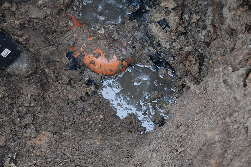

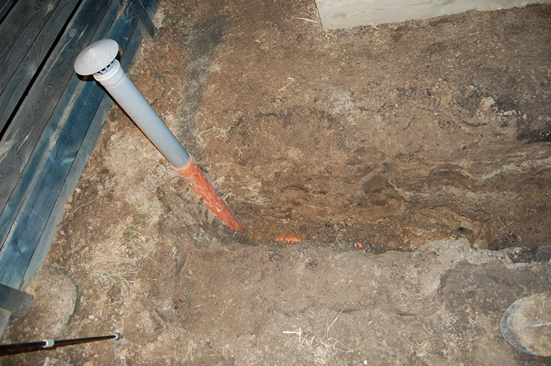

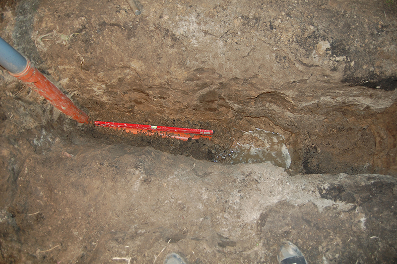

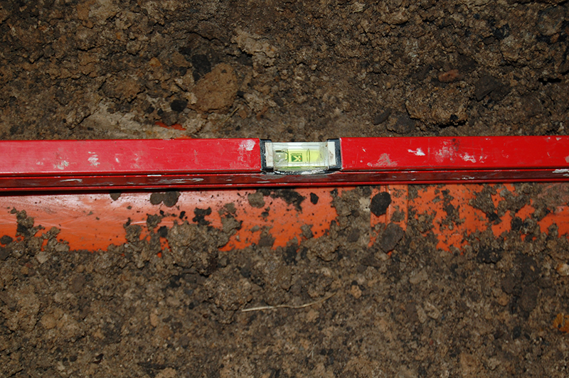

Конструкцию и исполнителей в компании Никос Буд найти не удалось. Так как вода уже стояла в венттрубе, вчера начали рыть инспекцию начиная с вертикального выпуска венттрубы. Вырыли на 1 метр вглубь, где вертикальная труба 90 коленом переходила в горизонтальную. Горизонтальная длиной 2 метра шла под наклоном в сторону дренажей и в местах стыков была искривлена так одна ее часть лежала вне зоны подсыпки и не уселась со временем, а вторая проходила в зоне осаждения грунта. В ходе копания траншеи следов щебня или песка обнаружено не было - только родная супесь. Через метр продвижения, когда освободили от супеси стык, оттуда стала литься вода и затапливать траншею. Воду из траншеи как могли вычерпали и оставили до утра.

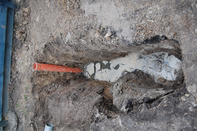

Картина на утро была не очень. Грунт вынули, ассенизаторы приехали, откачали септик и немного жижы из ямы, чтобы мы могли пробираться дальше к колену

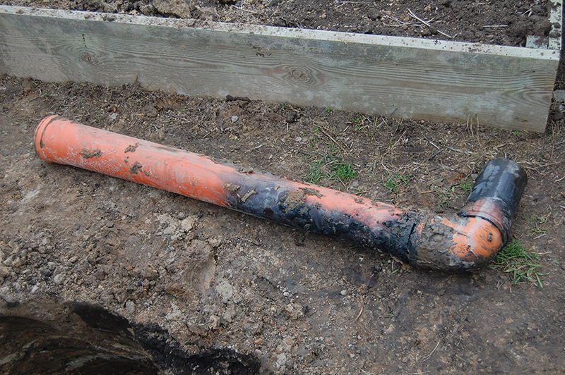

Жидкость в яме была с легким запахом тины. Как могли докопались до верхней части торца тоннеля но вода стала активно выходить из колена и снова заполнять яму. Тоннель оказался сверху покрыт черным тонким геотекстилем. 90 колено было вставлено не в вертикальный выход, а в торцевой и неплотно прилегало из-за излома. Следов щебня не обнаружили, в супеси встречались вкрапления песка.
Трубу и колено решили вынуть чтобы получить доступ внутрь дренажей, снова приехали ассенизаторы и 70кой откачали воду из последнего тоннеля. Из второго выкачать воду через переливное отверстие возможным не представляется. Вообще пока непонятно как соединены тоннели между собой - так как информацию по особенностям монтажа у Никос Буд получить не удается. На фотке видно что жидкость сифонила из колена и закрасила его черным.

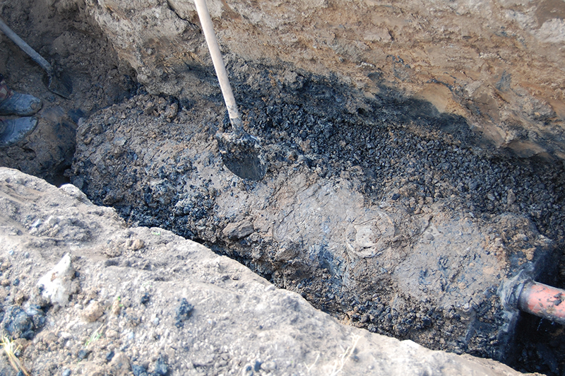

вырыли мы это чудо инженерной мысли под названием граф. так это выглядело после снятия грунта и 3 лет эксплуатации (2 из которых беспроблемных).
щебень, грунт под ним - все заилено, щебня внизу см 30 и по бокам столько же, песка нет още его не подсыпали но это бы и не помогло, геотекстиля там не было кроме того которым были накрыты сверху графы, сами графы как новые после того как помыли. вырыли вместо всего этого дренажный колодец на 4 кольца диаметром 150 - на глубине 3,5 метра дошли до песка, поставили и надеюсь я это все забуду как страшный сон. это негодная технология - она только для чистых стоков и песка но никак не для супеси. причем чем больше этих тоннелей, тем больше вы просто откладываете время пока они перестанут выполнять свою функцию. никакие бактерии не помогут - дело в грунте под тоннелями и вокруг. всем желаю на эти грабли на наступать.

Прочтите внимательно мой предыдущий ответ здесь.
У вас полностью заилился дренаж неочищенными стоками судя по фото.
Такого при нормальной работе септика произойти не должно было. Тоннели ни при чем - дренажный колодец при такой проблеме заилится еще быстрее.
