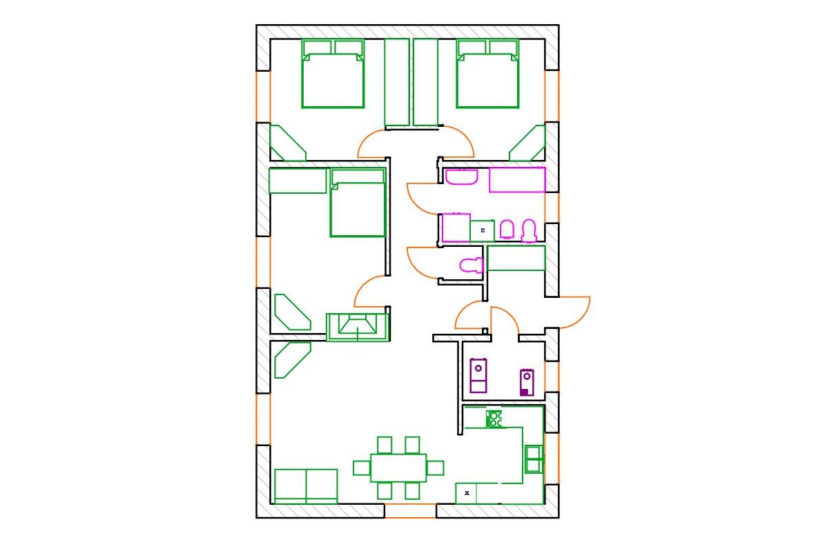

Не то, чтобы боязнь, просто:
1. Зимой мне лично не хватает солнца с южной стороны (на аватарке видно, почему).
2. Чтобы летом терраса не нагревалась, нужен неслабый такой вылет крыши, на метр примерно. Я сомневаюсь, что кто-то будет его делать (на террасе). А если его не сделать - солнце будет нагревать ее очень интенсивно. У нас (на севере Украины) в беседке с юго-западной стороны на солнце сидеть невозможно с мая по август включительно.
По поводу вечернего солнца на юго-западно западно и даже северо-западной стороне согласен. По поводу солнца для дома с южной стороны зимой тоже согласен, но эти аргументы исключают южную и юго-западную стороны. В пользу северной не вижу аргументов.
На данный момент определился, что наиболее благоприятным расположением террасы является восточная или юго восточная сторона света:
+Утреннее солнце высушивает террасу от росы и ночного дождя , по утрам обычно прохладнее чем вечером и хочется тепла.
+Вечернее солнце закрыто домом.
+Днем солнце в зените, поэтому под крышу не заглядывает.
+Хорошо будет расти клумба возле террасы
- частично перекрываются восточные и юго-восточные окна, что наиболее чувствительно зимой.
Интересно было бы услышать аргументы форумчан по поводу расположения террасы с других сторон света.

Я думаю делать дом на два входа один летний с кухни на террасу (возможно с мини тамбуром), второй зимний со стороны улицы через тамбур в коридор. Получается летний с юго-востока будет а зимний противоположный с северо-запада.
Вы архитектор?
Неа, просто как начал чисто для себя рисовать планировки, так до сих пор не могу остановиться. :D
У наших родственников в коттедже два входа - постоянно возникают ситуации, когда нужно выйти через один вход, а обувь стоит на другом.:)
для летнего не особо нужен
тамбур только на зиму закрывать, чтобы дверь не промерзала прямо на кухня, и можно там обустроить прохладную зимнюю кладовую для продуктов
