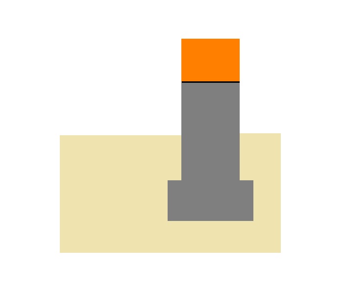

Nevsky Опубліковано: 18 березня 2016 Поділитись Опубліковано: 18 березня 2016 Для себя хочу понять суть процессов передачи влаги в данной конструкции: 1. Если под черновой стяжкой послойно щебень и песок, то песок будет сухим или влажным (за счет влажности воздуха в порах между щебнем)? 2. Если песок все же будет влажным, то будет увлажняться и черновая стяжка? 3. Влажная черновая стяжка передаст влагу кирпичу цоколя? 4. Влажный кирпич, укрытый ЭППС 2-5 см (как это часто делают), в мороз -15 град не промерзнет? и не продолжит растрескивание? 5. Кирпич цоколя передаст влагу газоблоку? 6. Влажный кирпич, укрытый паронепроницаемым ЭППС не станет местом размножения плесени? Прошу прощения у автора, если отклонился от темы. Посилання на коментар Поділитися на інших сайтах More sharing options...
Propeller Опубліковано: 18 березня 2016 Поділитись Опубліковано: 18 березня 2016 Для себя хочу понять суть процессов передачи влаги в данной конструкции: 1. Если под черновой стяжкой послойно щебень и песок, то песок будет сухим или влажным (за счет влажности воздуха в порах между щебнем)? 2. Если песок все же будет влажным, то будет увлажняться и черновая стяжка? 3. Влажная черновая стяжка передаст влагу кирпичу цоколя? 4. Влажный кирпич, укрытый ЭППС 2-5 см (как это часто делают), в мороз -15 град не промерзнет? и не продолжит растрескивание? 5. Кирпич цоколя передаст влагу газоблоку? 6. Влажный кирпич, укрытый паронепроницаемым ЭППС не станет местом размножения плесени? Прошу прощения у автора, если отклонился от темы. А Вы нарисуйте схемку в разреза, того фундамента, о котором пишите. Начните заполнять этот рисунок. В paint это просто сделать. 1 Посилання на коментар Поділитися на інших сайтах More sharing options...
