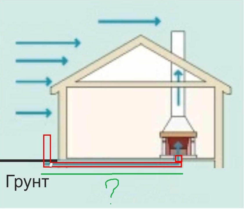

Чи є обмеження по максимально допустимій довжині горизонтального каналу для подачі повітря в топку?
Перефразую. Чи можлива довжина каналу відміченого зеленим кольором близько 7 метрів?
Я не встречал ограничений по длине. Заложите больший диаметр и спите спокойно.

А как определить количество воздуха, которое не будет участвовать в окислении топлива, а просто согреется и утянется в дымовую трубу при открытом камине?
V[м.куб.]=360*[м.куб./(год.*м.кв.)]*S[м.кв.]
:Bravo::Bravo::Bravo:
Sheridan, Вы делаете успехи. Гугл рулит? :)
А теперь усложним задачу. :)
Имеем портал 50*70 см (0,35м2), и помещение 250 м3 в котором установлен открытый камин. Каков диаметр (сечение) притока в этом случае?
V=360*0.35=126м.куб./год.=0,035м.куб./с
v=0.5м/с
H=0,035м.куб./с / 0.5м/c=0,07м.кв.=700см.кв., що відповідає D=30см.

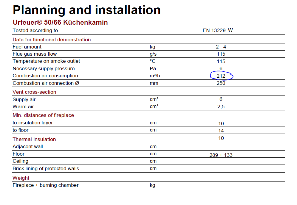

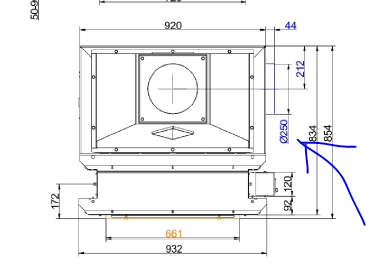

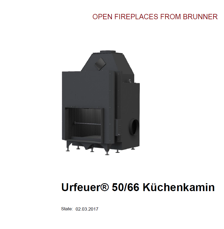

Глядишь, и чего-то полезное узнаете. Потерпите до завтра, ПДФ-файлы не знаю как тут прилепливать. Завтра тупо сфоткаю с монитора. Немцам Вы верите?
Я допоможу. У додатку Urfeuer від Brunner. Достатньо німецькі німці? Зауважте споживання і що чистий проліт там навіть не 70х50, а 60х45.
