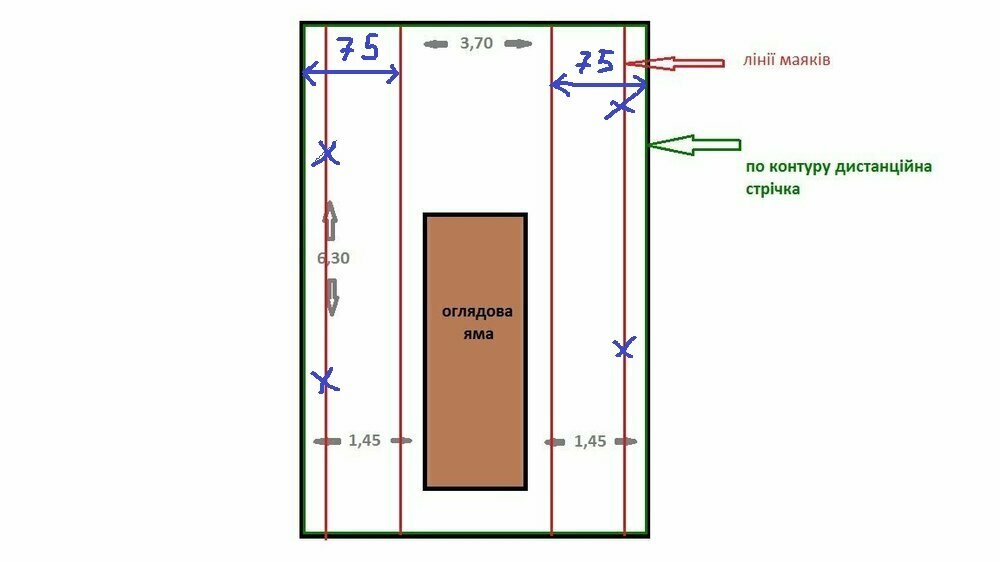

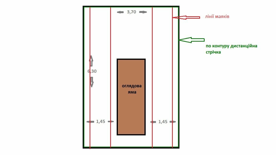

Йердна Опубліковано: 3 жовтня Поділитись Опубліковано: 3 жовтня (змінено) Для візуалізації. Правило підрізав на 130 мм(було 150) Від стін маяки на якій відстані оптимально ставити, що і розчин було як трамбувати. Сантиметрів 20 напевно? Змінено 3 жовтня користувачем Йердна Посилання на коментар Поділитися на інших сайтах More sharing options...
Йердна Опубліковано: 3 жовтня Поділитись Опубліковано: 3 жовтня Посилання на коментар Поділитися на інших сайтах More sharing options...
andrey_ka Опубліковано: 4 жовтня Поділитись Опубліковано: 4 жовтня 8 годин тому, Йердна сказав: Для візуалізації. Правило підрізав на 130 мм(було 150) Від стін маяки на якій відстані оптимально ставити, що і розчин було як трамбувати. Сантиметрів 20 напевно? Кому як зручно. ІМХО. Маяків мінімум , правило 3м (краще рівень , він більш жорсткіший). ПС.. Після заливки маяки дістати , місця де вони були заповнити ЦПР , свіжий бетон одразу загладити. Через 4-6год. в залежності від погодних умов остаточно затерти та накрити плівкою. Перші 72год. періодично зволожувати. ПСС.. Приготуйте сухий мілкосіяний пісок та цемент в пропорції 1х3 , там де на свіжому бетоні буде виступати вода будете посипати цією сумішю. Хоча , на правильному бетоні/стяжці води на поверхні бути не повинно. Посилання на коментар Поділитися на інших сайтах More sharing options...
Йердна Опубліковано: 4 жовтня Поділитись Опубліковано: 4 жовтня (змінено) Каркас оглядової ями буде вище маяків на 13-14 мм( в майбутньому плитка), тому через неї тягнути не получиться. Маяки - удешки 0,6 мм по 1,5 м, будуть пересуватись в процесі. Ну буду пробовати тягнути, "по Мастерку". Край 75 см, заводського бетону тягнути- напевно не мій метод- не стягну)) Купив сьогодня сітку 2*1(120*120*3мм)- 10 шт, та 2*0,25(60*60*3мм)-2 шт Змінено 4 жовтня користувачем Йердна Посилання на коментар Поділитися на інших сайтах More sharing options...
