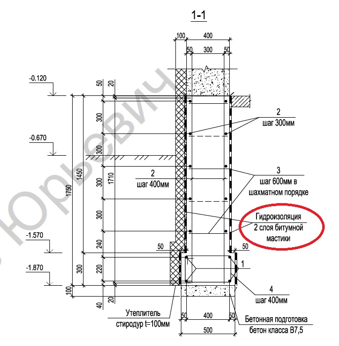

Фундамент зовнішню сторону (в землі + цоколь) планую промазати бітумною мастікою в два слої і утеплити/приклеїти ЄППС стиродуром 50мм.
Проектанти сказали що в землі і 50мм вистачить, а от цоколь потрібно утепляти 100мм.

У вас ведь лента в траншею лилась. Вы ее откапывать что ли будете, чтобы обмазывать мастикой? И зачем там мастика?
Так в траншею, фундамент заливали двома етапами, по землю і цоколь.
Так планував зовні відкопати і помазати мастікою і приклеїти пінопласт від самого низа подушки до верха цоколя і закидати землею з трамбовкою.
Опа:(, це вже цікаво що мастика не потрібна, по перше в проекті вказано прогідроізолювати в два слоя бітумною мастикою причому як всередині фундаменту так і зовні (див. фото) я планував тільки зовні повністю а всеридині тільки цоколь( від землі до чорнової стяжки), по друге на мою думку мастика захищає фундамент від руйнування, вологи, води і т.д.
Поясніть будь-ласка чому вона не потрібна і як ще один форумчанин писав даже шкідлива?

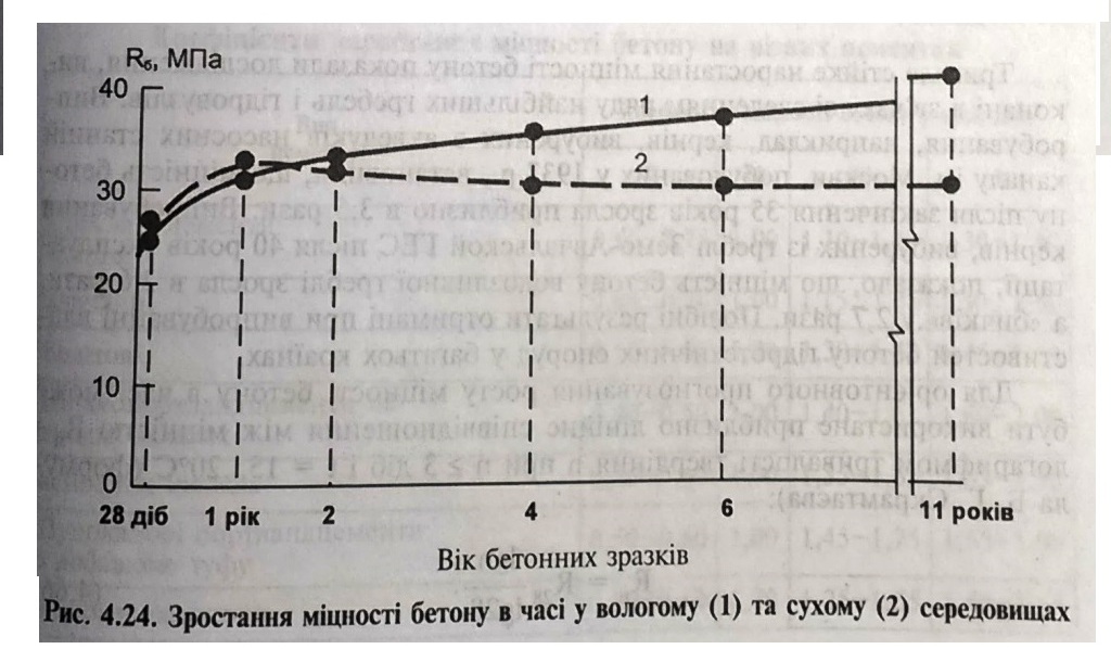

Относительно вреда воды для бетона.
См.рисунок.
Примите решение насколько воды "опасна" для бетона.
А знаете почему бетон набирает прочность во влажной среде, а в идеале в воде? На 28 сутки только 25-30% цемента включается в реакцию гидратации. То есть, формирования цементного камня. И потом за годы этот цемент продолжает гидратировать (вступать в реакцию с водой) и при этом бетон самокольматироваться. То есть, за счет роста новых кристаллогидратов бетон заращивает пустоты внутри себя , тем самым уплотняя себя, увеличивая свою прочность и гидроизолируя себя.
Вкратце все.
Бесполезная трат сил, времени и мастики.
Утеплите цоколь и отмостку, этого будет более чем достаточно для утепления фундамента.
Горизонтальной отсечки из рубероида под первым рядом газоблока с головой хватит для гидроизоляции стен.

Про влагу и бетон, имею ввиду обмазка фундамента битумной мастикой, Вам написал Propeller, а я посоветую тот закопанный (читай бессмысленно использованный:o) ЭППС добавить непосредственно под плиту теплого пола, эффекта (пользы) будет намного больше. Просто углубитесь, хорошо утрамбуйте грунт, положите пленку 200мк, залейте плиту чернового пола 8-10см, потом 100мм ЭППС, трубы теплого пола, сварная сетка 50х50х3 (на трубу) и чистовая стяжка 7-8см.

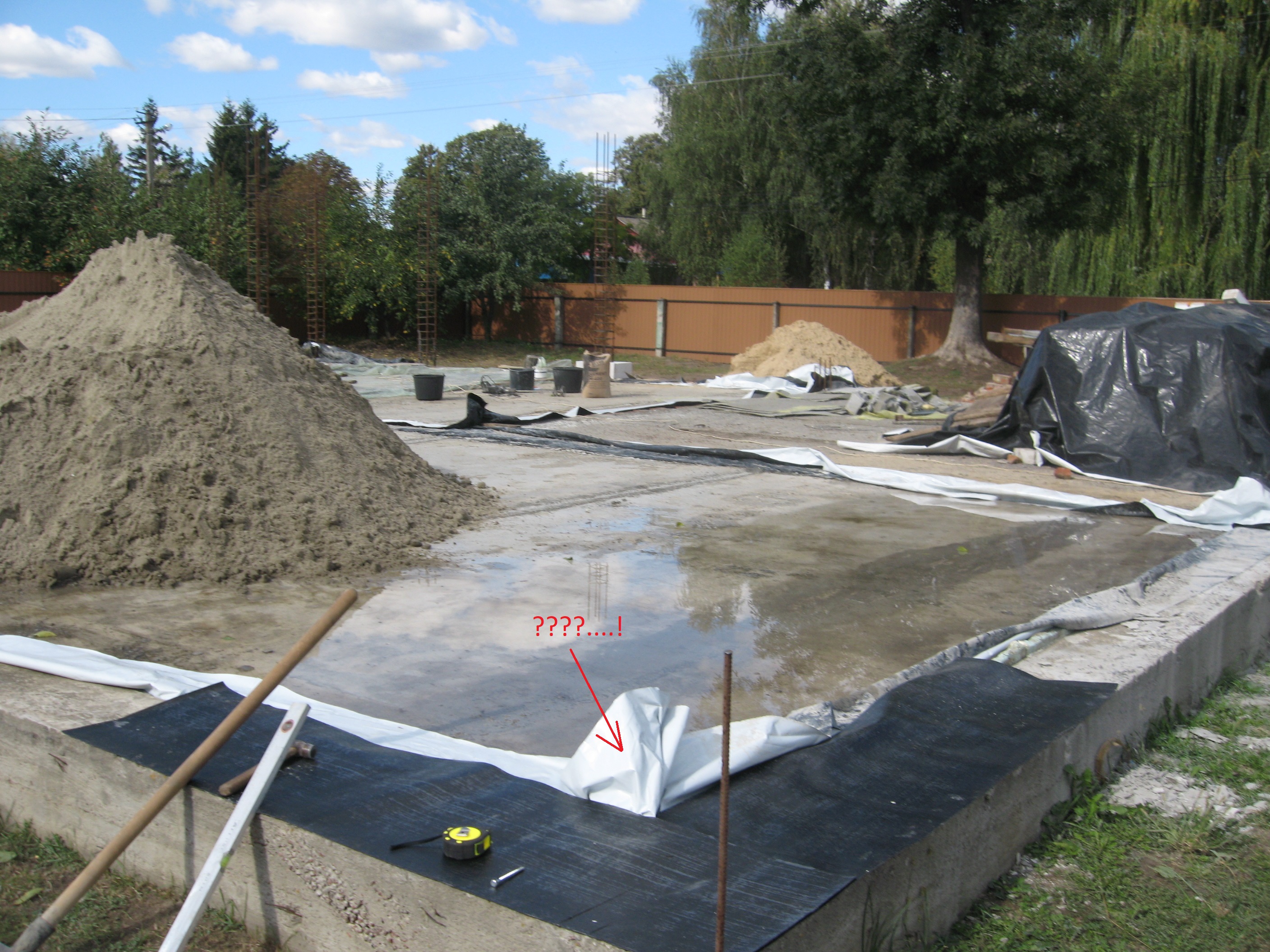

Вы собираетесь заливать ЧС в уровень с лентой ...(пленка будет в "пироге"?)
Как Вы думаете ,почему вода ( см.вл.фото)после ливня, не уходит в щели? (на фото почти сутки после дождя)
Да,переливается через края,остаток частично впитывается бетоном,остальная испаряется!
Та же схема,что у Вас.,Да, тамбовали/проливали/тамбовали - почти весь август прошлого года,с перерывами,чередуя другие работы...
Не буду выдумывать плотность пленки,(её используют фермеры для "силосных ям")которую применял,но формат её перекрывал (без стыков)периметр любой из заливаемых с нахлестом на ленту.
Результатом все довольны.Подняли стены...Прошла осень с дождями ,в конце ноября "накрыли" (такой же "силосной"пленкой-банером) по стропилам...,прошла зима, и на сегодняшний день, к черновой стяжке,вопросов нет!(испытания прошла ,и прочности поднабрала!)
А вообще-то ,если бы мне прораб сказал,что-наша "подбетонка просядет" после ливня!...и крышу ставим ,чтобы не "вылезли боком" скрытые дефекты при подготовке.То из принципа,залил бы раньше,(дабы провести испытания)И лучше,если эти "бока" проявились на стадии чернового пола!(имхо)
Скорее всего это и спасло. У меня после заливки край пленки был обрезан, и затекало в щель между пленкой и лентой.
В этом я уверен, т.к. в некоторых комнатах после ливня вода долго стояла, а в других уходила за пару часов.
Обрезать пленку нужно одновременно с укладкой рубероида по ленте, с напуском на стяжку,наплавляя "козырек". И после кровельных работ,наплавлять основной "ковёр "с нахлестом на "козырек". Упрощает эти процедуры,факт заливки ЧС в уровень с "лентой". В одной из комнат, залил на 10-20 мм.ниже (пришлось "мудрить" временный водоотвод!)

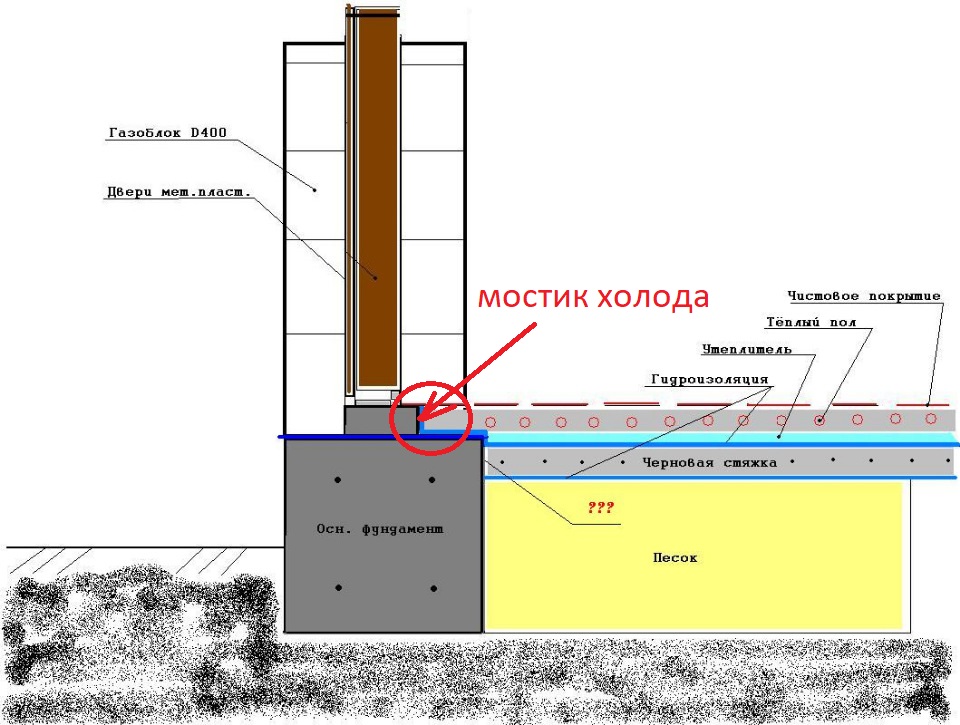

Щось запутавсь уже і я. Якщо мостити під чорнову стяжку (далі ЧС) гідроізоляцію то її обовьязково виводити вище ЧС прибираючи тим самим прямий контакт бетону з бетоном стяжки з цоколем? Так складається, що моя чорнова буде в товщі цоколя та нижче верху стрічки.
В розрізі по дверній проймі у мене виходить якось так:
Змінено користувачем SashulkaB3
А,Вы надеялись (по такой технологии) получить монолитную конструкцию...? (стяжки з цоколем)
И,что Вас беспокоит...?
(имхо) я обратил бы внимание, на примыкание чистовой стяжки к бетонному порогу...промерзнет порог - ТП не "справится"!
Ні, просто прямий контакт окрім мосту холоду буде ще і провідником вологи.
...стало не понятно,что Вас тревожит...
Может Вы об этом?- #2476 -
