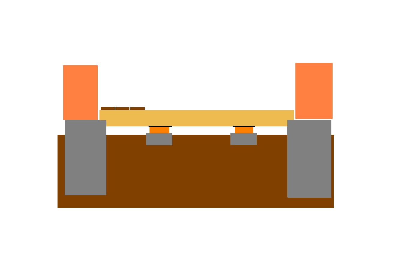

Newman Опубліковано: 18 серпня 2009 Автор Поділитись Опубліковано: 18 серпня 2009 Очень извиняюсь, но вопрос кардинально меняеться. Т.к. лаги і доски которое снял полностью сухие и целые, дешевле будет, да и теплее наверное, поставить их назад как черновой пол. Продухи заделаю можтажной пеной, а между лаг хочу положить минвату Роквул. Примерно так: - утрамбованый грунт - гидроизоляция (рубероид) - песок - лаги, и 10см мин. ваты между ними - пленка - доска - подложка и сам ламинат 1. Можно ли ложить вату на песок или постелить пленку? 2 Нужно ли оставлять зазор между ватой и доской? 3. Цоколь выложен из кирпича (полтора), может его утеплить изнутри пинопластом чтобы защитить вату от сырости? Посилання на коментар Поділитися на інших сайтах More sharing options...
Propeller Опубліковано: 19 серпня 2009 Поділитись Опубліковано: 19 серпня 2009 Очень извиняюсь, но вопрос кардинально меняеться. Т.к. лаги і доски которое снял полностью сухие и целые, дешевле будет, да и теплее наверное, поставить их назад как черновой пол. Продухи заделаю можтажной пеной, а между лаг хочу положить минвату Роквул. Примерно так: - утрамбованый грунт - гидроизоляция (рубероид) - песок - лаги, и 10см мин. ваты между ними - пленка - доска - подложка и сам ламинат 1. Можно ли ложить вату на песок или постелить пленку? 2 Нужно ли оставлять зазор между ватой и доской? 3. Цоколь выложен из кирпича (полтора), может его утеплить изнутри пинопластом чтобы защитить вату от сырости? А почему Вы ватой хотите утепляться? Лаги у Вас нижней плоскостью чего будут касаться? Посилання на коментар Поділитися на інших сайтах More sharing options...
Newman Опубліковано: 19 серпня 2009 Автор Поділитись Опубліковано: 19 серпня 2009 А почему Вы ватой хотите утепляться? Лаги у Вас нижней плоскостью чего будут касаться? Хотел купить польскую Rockwool Rockmin 100мм. А чем будет лучше? Я сам в этом не компетентный. Лаги думаю ложить как и было на кирпич примерно через метр. Посилання на коментар Поділитися на інших сайтах More sharing options...

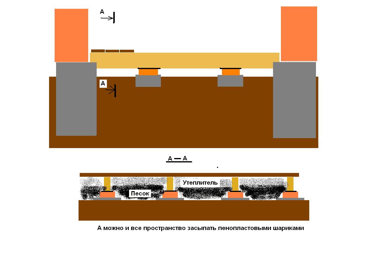

Propeller Опубліковано: 19 серпня 2009 Поділитись Опубліковано: 19 серпня 2009 Хотел купить польскую Rockwool Rockmin 100мм. А чем будет лучше? Я сам в этом не компетентный. Лаги думаю ложить как и было на кирпич примерно через метр. Просто в подземных и подпольных делах лучше применять утеплители, которые не могут насыщаться влагой по своей природе. Для них не нужна гидроизоляция. Мне кажется, в Вашем случае хорошо было бы засыпить подполье гранулированным пенополистиролом (пенопластовыми шариками). Их по-моему здесь или в разделе или Реклама или Материалы кто-то предлагал. Посилання на коментар Поділитися на інших сайтах More sharing options...
Newman Опубліковано: 19 серпня 2009 Автор Поділитись Опубліковано: 19 серпня 2009 Просто в подземных и подпольных делах лучше применять утеплители, которые не могут насыщаться влагой по своей природе. Для них не нужна гидроизоляция. Мне кажется, в Вашем случае хорошо было бы засыпить подполье гранулированным пенополистиролом (пенопластовыми шариками). Их по-моему здесь или в разделе или Реклама или Материалы кто-то предлагал. Каким именно методом? Просто засыпать или сделать из них бетон? Как тогда ложить лаги? 1 Посилання на коментар Поділитися на інших сайтах More sharing options...
Propeller Опубліковано: 19 серпня 2009 Поділитись Опубліковано: 19 серпня 2009 Каким именно методом? Просто засыпать или сделать из них бетон? Как тогда ложить лаги? Когда-то в детстве дядьки заставляли с ними работать. И деревянный пол мы стелили так. Посилання на коментар Поділитися на інших сайтах More sharing options...
Newman Опубліковано: 19 серпня 2009 Автор Поділитись Опубліковано: 19 серпня 2009 Ну а где там утеплитель? Не понятно что под лагами? Сделана бетонная лента? Посилання на коментар Поділитися на інших сайтах More sharing options...
Propeller Опубліковано: 19 серпня 2009 Поділитись Опубліковано: 19 серпня 2009 Ну а где там утеплитель? Не понятно что под лагами? Сделана бетонная лента? Смотрите рисунок. Под лагами бабышки делали с шагом в 1 м. Делали маленький бетонный фундамент и потом кирпичами выгоняли в уровень. Без хотя бы бетонной ленты дом стоять не будет. Посилання на коментар Поділитися на інших сайтах More sharing options...
