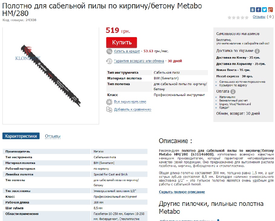

Моё ожидание проходит в активном поиске. Такое подойдёт для реза:
Первый раз о таком слышу. Пробуйте!
Я не испытатель, тем более за такие деньги. Буду советоваться.
Думаю что больше к газоблоку или пеноблоку!!!подойдёт:-) .
-к кирпич и бетону сомнения на 99,99%
Думаю что больше к газоблоку или пеноблоку!!!подойдёт .
"Metabo", кирпич, бетон. Какие могут быть сомнения? Даже проходка всего 3 м по кирпичу меня вполне устроит. :)
