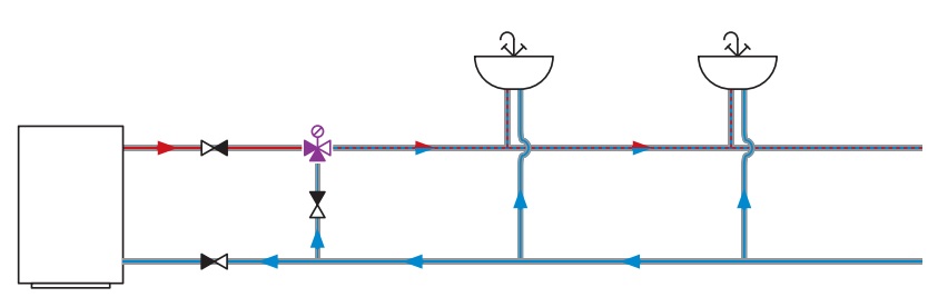

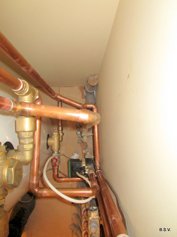

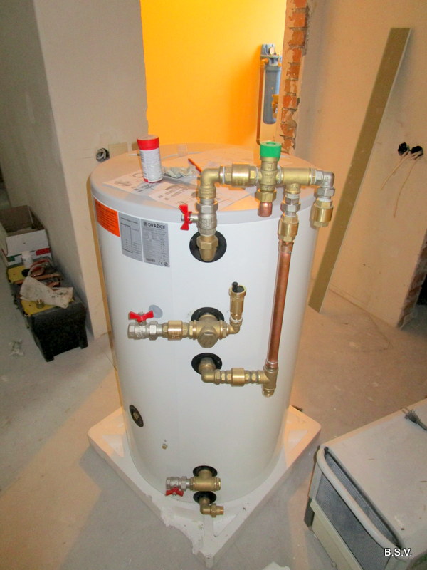

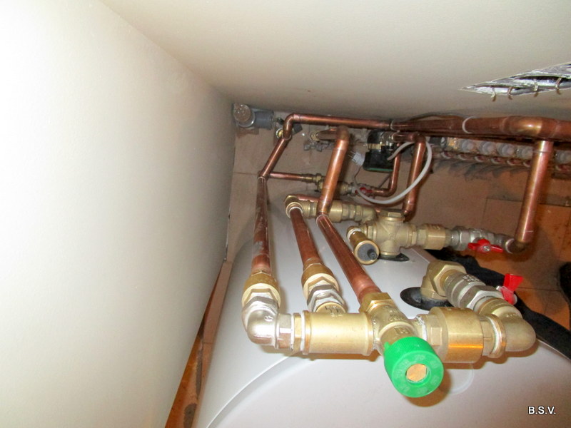

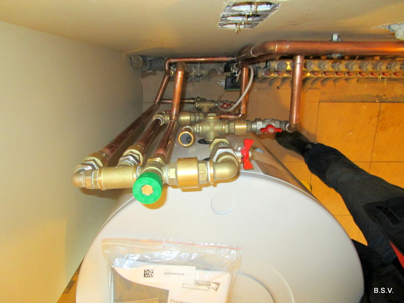

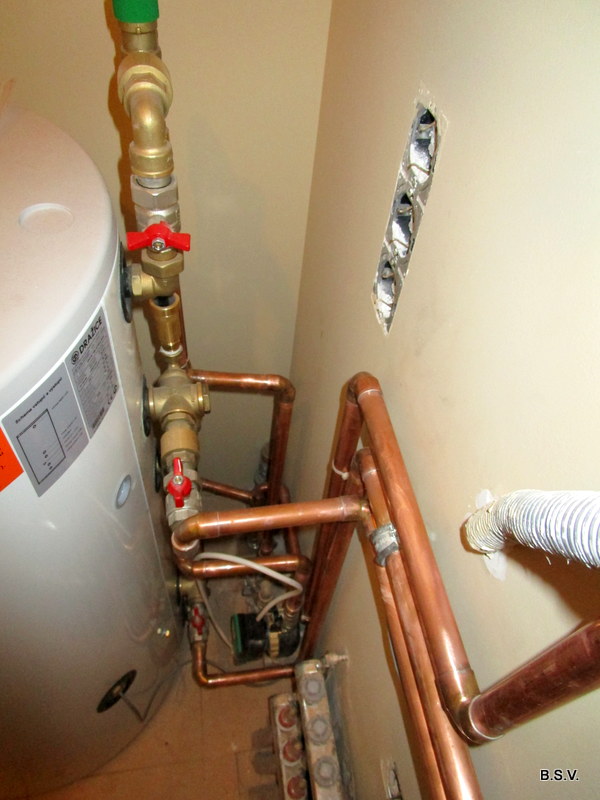

Как правильно подключать рециркуляцию, если в системе ГВС будет стоять термостатический вентиль?
Пока те схемы, что встречались на форуме, вызывают вопросы.
Подавать после насоса на рециркуляционный выход и на холодную воду клапана. И по сути вопросов быть не должно
По хорошему, правильная схема рециркуляции идет на 4-х обратных клапанах.
Если получится выторговать 1л Р.С. хорошо. Не получится, то так схему выложу.
Я тоже думал в этом направлении.
Что вроде такого?
На большинстве схем, которые встречал, насос давит только в бак, и получается что толку от термостата никакого.

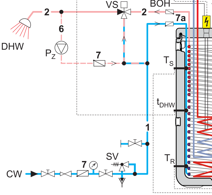

Предлагаю пофлудить на эту тему.
Вот схема от джакомини

Снова возник вопрос по обвязке термостатического клапана.
Теперь без рециркуляции.

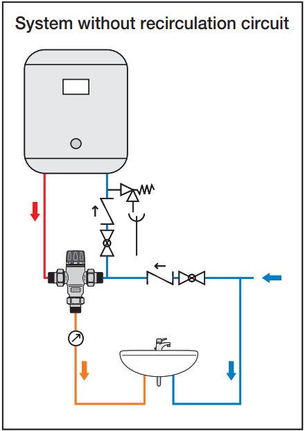

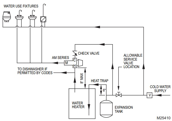

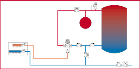

На схемах разных производителей обратные клапаны стоят в разных комбинациях. У кого-то их понатыкано везде, у кого-то только на подаче холодной воды.
Пытаюсь понять смысл в установке такого количества клапанов в условиях коттеджа, и не могу придумать зачем они нужны.
Откуда возьмется побуждающая сила для движения воды, которому препятствуют клапаны на схеме?
Хочется разобраться, а не просто слепо тыкать их куда ни попадя.
Принимаем что сферический бойлер висит на стене, трубы спускаются вниз и идут к потребителям, есть только насос в скважине.
Вот надергал схем, чтобы было понятно о чем я говорю:
Афризо, Калеффи, Ханивел, Джакомини.
Зависит от подключения холодной воды в клапан. Если отвод воды между подачей в бойрер и блоком безопасности бойлера (в котором ОК стоит) то на подаче термоклапана ОК не нужен. Если нет, то от перетока на подаче клапана О.К.

Ну вы можете посмотреть мануалы в ПДФе на клапана, производителей? Он в основном, ставится на выход ГВС из бочки, и к нему подмешивается ХВС, после чего на потребителя идет установленная Т-ра.
У меня так и будет подключаться. Схема похожа на рисунок из инструкции к Caleffi (2-й по счету), только смешанная вода выходит не из центрального выхода, а бокового, и у меня получается не будет обратного клапана перед предохранительным (он стоит отдельно).
Кстати, кто-то может объяснить зачем нужен обратный клапан перед предохранительным?
Могу конечно, картинки оттуда. Но там не пишется зачем ставятся обратные клапаны. Для чего нужен термостатический клапан я знаю.
Горячая вода не должна поступать в контур холодной воды.
Но почему она туда будет поступать? Только из-за объемного расширения, или по другой причине?
Без ОК на входе в бойлер: открыли кран холодной, в бойлер сразу поступает холодная вода. Вопрос при подборе расширительного бака ГВС. Как будет работать поджрывной клапан. И.т.д.
Короче, ОК это аксиома.
