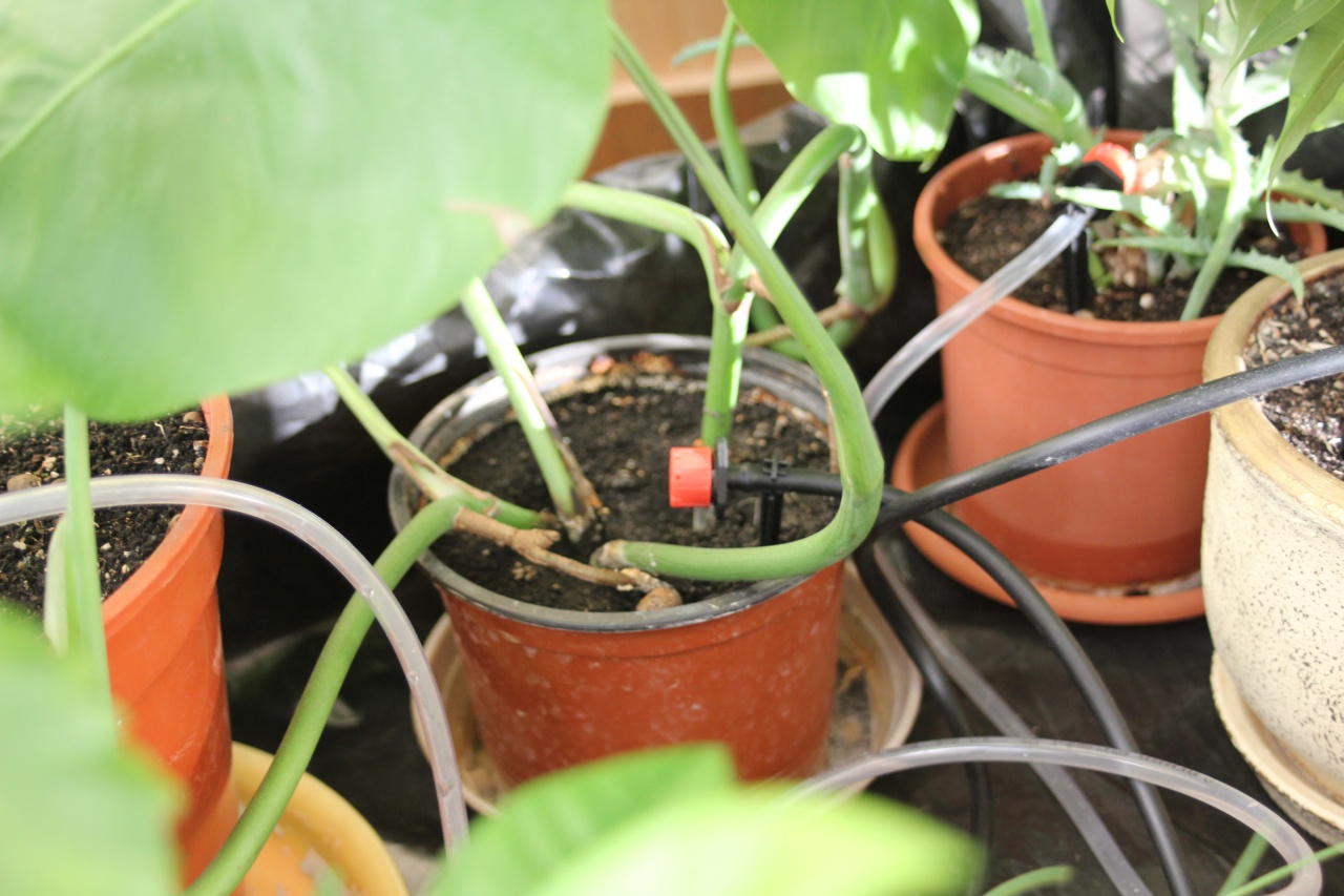

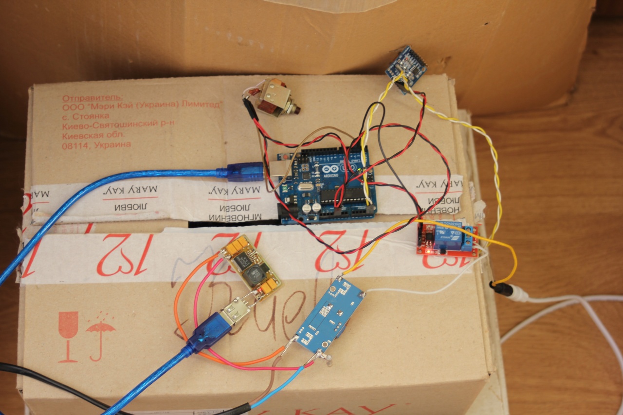

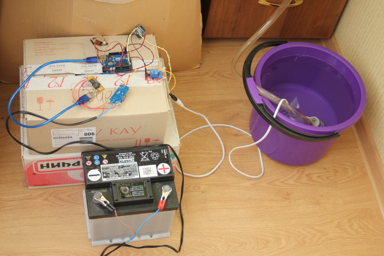

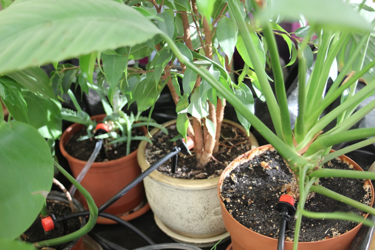

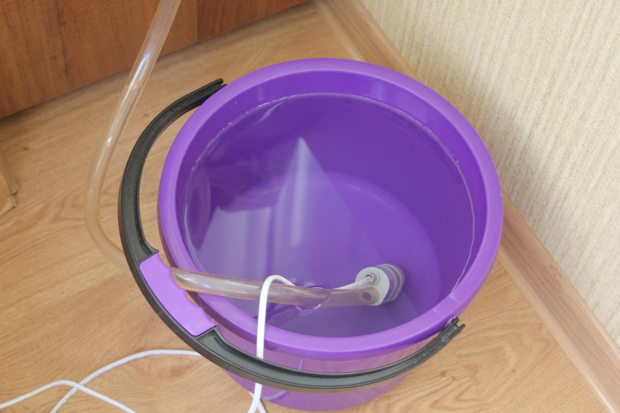

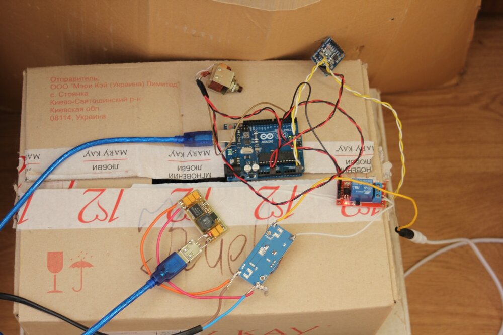

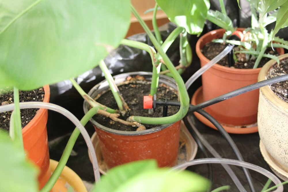

Cossack Опубліковано: 8 липня 2016 Поділитись Опубліковано: 8 липня 2016 хоть с опозданием, но все же хочу показать свой первый проект на Ардуинке. система полива комнатных растений. версия 1. стабильная. подтолкнули меня к этому проекту мои родители, которые всегда поливали наши вазоны (а их у меня штук 10) когда мы ездили на курорты, а в этот раз сказали - у нас запарка на даче и приехать не сможем. времени у меня тогда было мало, но были все необходимые модули: - основной модуль Arduino Uno - модуль реального времени "Real Time Clock (RTC)" - одноканальное реле добавил еще два стабилизатора напряжения на +12 (для погружного насоса) и +5 вольт (для платы Arduino Uno). програмку написал и отладил за несколько часов. там все просто. время полива: 8:00 и 20:00. продолжительность полива 30 секунд. считываем время с RTC. если наступило 8:00, включаем погружной насос. через 30сек. отключаем его и опять считываем время и ждем следующие 8 часов. и так по кругу. добавил еще кнопку для принудительного полива. отстоянная вода для полива была в ведре с погружным насосом. сложнее было настроить капельницы. каждому вазону нужно было определенное количество воды. кому-то больше, кому-то меньше. но и с этим справился. отлично себя зарекомендовали китайские регулируемые капельницы. запитал систему от старого, но еще хорошо рабочего, автомобильного аккумулятора. система отработала первый раз 2 недели полностью автономно! мы валялись на пляже в Болгарии, а родители - у себя на даче. ни один вазон не пропал и не засох. после этого, я еще два раза собирал эту систему на наши отъезды. и позавчера собрал еще раз. сейчас она опять у меня работает, но поливает один раз в 8:00 часов по 60 секунд. промышленные аналоги: - Gardena Holiday Watering Set - 2699грн - Claber Oasis Self - 1907грн 1 Посилання на коментар Поділитися на інших сайтах More sharing options...

Diver Опубліковано: 9 липня 2016 Автор Поділитись Опубліковано: 9 липня 2016 (змінено) Автоматика для контроля теплового насоса на arduino. очень яркий пример как не нужно делать. 1 - все на проводочках - ужас.. 2- там сам автор пишет, что код кривой и т.д., впрочем как и нужно признать: большинство ардуино-решений. Змінено 9 липня 2016 користувачем Diver Посилання на коментар Поділитися на інших сайтах More sharing options...
laritus Опубліковано: 9 липня 2016 Поділитись Опубліковано: 9 липня 2016 В теме делятся своими решениями. Извините, но нигде не видел подобного требования. И действительно интересными. Там про автоматизацию управления и сбор статистики (на чем собственно и развивается концепция всепопулярного умного дома, цена которого в сотни раз больше). Управление кательной очень востребованная задача, а копеечная реализация этой задачи само по себе явл. интересным решением. Буду признателен если поделитесь своими разработками в данной теме. очень яркий пример как не нужно делать. У кого лучше??? Где??? Посилання на коментар Поділитися на інших сайтах More sharing options...
Diver Опубліковано: 10 липня 2016 Автор Поділитись Опубліковано: 10 липня 2016 Управление кательной очень востребованная задача, а копеечная реализация этой задачи само по себе явл. интересным решением. такое управление кАтельной потом заканчивается плачевно.. увы. Добавлено через 2 минуты а копеечная реализация этой задачи само по себе явл. интересным решением. на самом деле это не копеечное решение, как не крути. Нельзя вложить 5 копеек и сэкономит 50% на отоплении, так не бывает. Нужно например утеплитель купить, рабочим заплатить. Нужно например потратить время на изучение электроники и т.д. не все этим владеют, даже те кто думает, что владеет. Посилання на коментар Поділитися на інших сайтах More sharing options...
laritus Опубліковано: 10 липня 2016 Поділитись Опубліковано: 10 липня 2016 такое управление кАтельной потом заканчивается плачевно.. увы. Попробую угадать... не так как у вас - правильно? По существу можите как-то раскритиковать (чтобы мне не было так неудобно за то, что я выложил ссылку)? на самом деле это не копеечное решение, как не крути. Нельзя вложить 5 копеек и сэкономит 50% на отоплении, так не бывает. Нужно например утеплитель купить, рабочим заплатить. Нужно например потратить время на изучение электроники и т.д. не все этим владеют, даже те кто думает, что владеет. Кому вы это пишете?!? Тому кто утверждал, что можно сэкономить на отоплении 50 %?!? Кто писал, что-то про утеплитель?!? Про з-п рабочим?!? Ну тогда меня не цитируйте . Мне лучше напишите о том, что я лично вас спросил. Кто и где пишет код лучше (автор по моей ссылке видимо неадекватный человек, раз критично относится к своему труду, безусловно умный человек так не относится )? Или делает "идеально" без проводов (так, чтобы в пример не стыдно поставить)? Посилання на коментар Поділитися на інших сайтах More sharing options...
Diver Опубліковано: 10 липня 2016 Автор Поділитись Опубліковано: 10 липня 2016 экономия на отоплении - это комплексная задача. (если вы имели в виду чтото другое, то пишите конкретнее что именно, на чем собрались сэкономить) если рассматриваем только электронику и ту ссылку что вы показали - это самый худший пример, причины я написал. ну и если вы например думаете заменить ардуиной прибор компютерм-7.. то купите лучше компютерм-7, сэкономить у вас вряд ли получится. Добавлено через 4 минуты а так делать правда нельзя! а то оказывается программистам не нужно знать закон ома, а и правда, зачем? я уверен, если чел. так относится к монтажу, то точно так же и скетч пишет.. а потом результат - глюки и прочие проблемы, и не понятно то ли программа, то ли монтаж.. Посилання на коментар Поділитися на інших сайтах More sharing options...
laritus Опубліковано: 10 липня 2016 Поділитись Опубліковано: 10 липня 2016 ну и если вы например думаете заменить ардуиной прибор компютерм-7.. то купите лучше компютерм-7, сэкономить у вас вряд ли получится. Видимо я вам своими ссылками мешаю самому с собой разговаривать . Извините. (если вы имели в виду чтото другое, то пишите конкретнее что именно, на чем собрались сэкономить) Мои ссылки касались исключительно автоматики (автоматизации управления. То, что процитировали вы относилось в частности к управлению тепловым насосом, про экономии на отоплении я ничего не говорил. Про удешевление автоматики путем использовании ардуино - да. Но это разные темы). Куда уж конкретней. а так делать правда нельзя! Ну и что вы показали на картинке?!? Эталон сборки?!? И что это все делает? лампочку через мобилку удаленно включает? Непонимаю вашу критику по поводу проводов... помойму разницы никакой - нет (одинаково аляписто сделано на коленке, только в вашем случае еще и в боксе в десяток раз большем чем необходимо). а то оказывается программистам не нужно знать закон ома, а и правда, зачем? я уверен, если чел. так относится к монтажу, то точно так же и скетч пишет.. а потом результат - глюки и прочие проблемы, и не понятно то ли программа, то ли монтаж.. А это замечание к чему? Человек делится своими успехами и не удачами. У него, что в итоге получилось? Рабочая система и сыкономленные где-то 100-150 у.е. на электронике к тепловому насосу (причем тут ваши предположения о глюках и проблемах?!?). Вы можите чем-то подобным похвалится? Критиковать особого ума не надо . Вы кажется еще код критиковали? так возвращаясь к изначально заданному вопросу, кто и где делает лучше? Посилання на коментар Поділитися на інших сайтах More sharing options...
Diver Опубліковано: 10 липня 2016 Автор Поділитись Опубліковано: 10 липня 2016 делают лучше, но так как по ссылкам - делать не стоит, разве что светодиодом помигать, тогда да можно и так. Добавлено через 1 минуту Непонимаю вашу критику по поводу проводов... помойму разницы никакой - нет вот вот... и начнете точно также все повторять, потом на форумах ардуино одни крики: НЕ РАБОТАЕТ, ПОМОГИТЕ... Добавлено через 1 минуту Про удешевление автоматики путем использовании ардуино - да. Но это разные темы). Куда уж конкретней. какой? конкретно - какую автоматику хотите заменить, а то получается нужно догадываться, что вы на самом деле имеете в виду. я например - так не умею. Добавлено через 5 минут сыкономленные где-то 100-150 у.е. на электронике к тепловому насосу и вы считаете 100у.е оправданно сэкономите? сэкономленные деньги могут обернуться большими затратами. Тепловой насос сколько денег стоит? Ну вот например неаккуратными (монтаж вы уже не собираетесь правильно выполнять )экспериментами с ардуино вы выведите из строя тепловой насос... ну и, сколько в итоге вы денег сэкономите???? другое дело я понимаю ардуиной управляете сравнительно недорогим кондиционером или электрокотлом в котором нет электроники, это да - оправдано, и экономия там на электрике будет. Посилання на коментар Поділитися на інших сайтах More sharing options...
