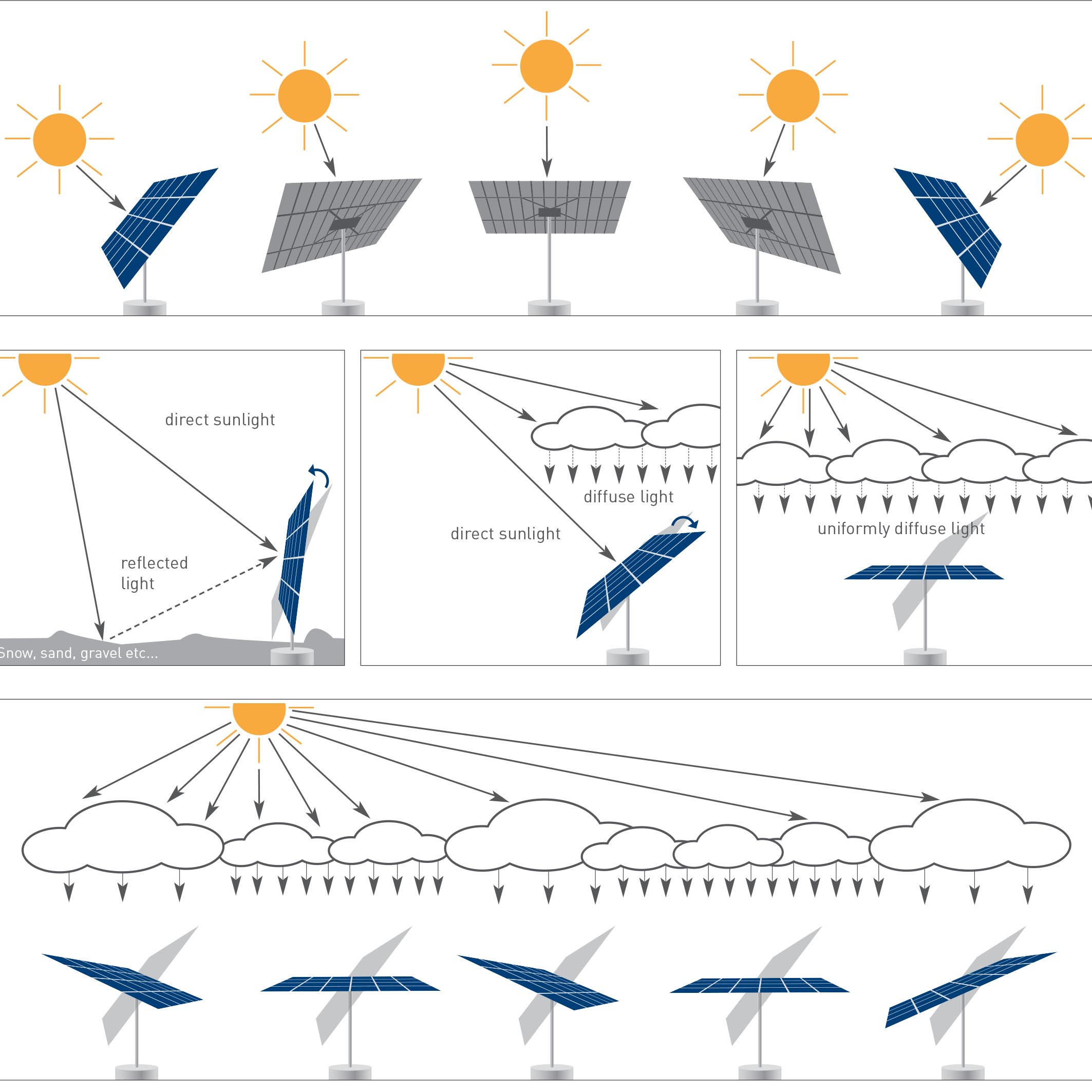

Кстати трекеры бывают по методу слежения за солнцем двух видов: по GPS и по освещенности (при определенніх условиях еще +12% от GPS (только не тот китайский вариант за 150 баксов на алиэкспрессе :).
Это смотря кто от чего отталкивается и как считает
А у вас крыша идеально расположена в нужном направлении и под оптимальным углом/т.е. вы изначально спроектировали крышу при постройке дома под солнечные панели ?
Допустим неидеально расположена, часть юго запад и часть юго восток. Выгодна ли поворотка или нет?
Выработка при таком угле легко высчитывается при помощью онлайн калькуляторов.
Честно слово, вы просто уходите от ответа. Возьмите самый неблагоприятный угол.
Добавлено через 3 минуты
Кстати трекеры бывают по методу слежения за солнцем двух видов: по GPS и по освещенности (при определенніх условиях еще +12% от GPS (только не тот китайский вариант за 150 баксов на алиэкспрессе .
Интересно. А как добавит выработке тот, что с GPS по сравнению с датчиками освещености?
Правильная логика контроллера трекера
Я спрашивал о другом.
Если говорить о правильной логике, то нужно сравнить. Если у вас есть китайский и правильный контроллер мне было бы интересно результаты. Я например логику работы китайского не знаю(не имею такого в работе), кроме того что у него есть куча настроек чуствительности и подключается датчик скорости ветра.
У меня нет пока ни какого, но я понимаю откуда "ноги растут", потому и получается стоимость трекера больше чем стоимость панелей на нем, т.к. интеллектуальные разработки тоже стоят денег. Если делать самому - будет дешевле, но логику кроме китайской не поставишь, т.к. другие эффективные продаются только в составе трекера, иначе любой "дурак" купит логику , соберет за 5 копеек трекер - а где заработок? Отдача от затраченных усилий и времени?
