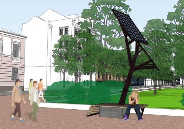

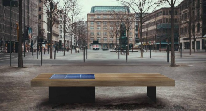

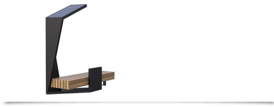

Есть мысль на благотворительных началах поставить в городе (Днепр) несколько функциональных объектов с солнечными батареями для зарядки гаджетов.
Может кто-то занимается продажей батарей или знает проверенные фирмы.
Если кого-то заинтересовала сама идея, готовы к сотрудничеству!
Позвольте поинтересоваться, кто будет благотворитель? ДТЕК?
С благотворителем еще не определились. Пока это только идея, поэтому и обратились с ней на форум за советами.Проект для нас делает ДОКС
