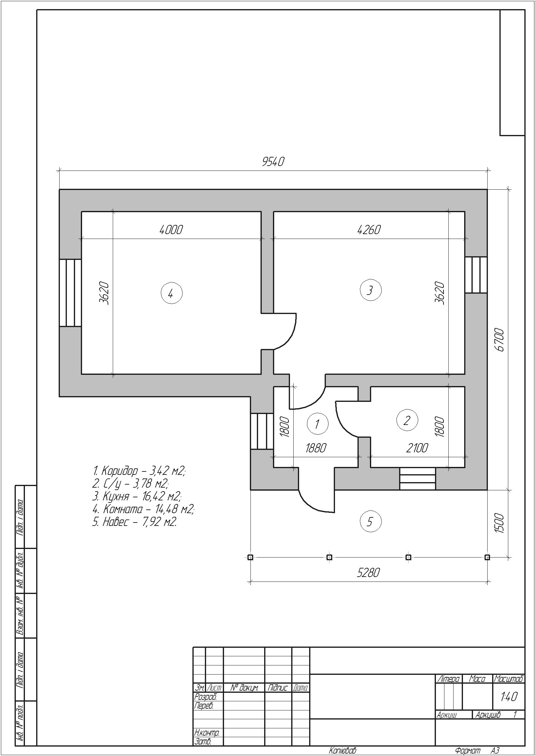

ох спасибо Вам за подсказку, Вы нам очень даже помогли))) Ваше решение понравилось так для постройки матери дома рядом сомной что у нас получилось вот так.....как во вложении.:flag1:
Только домик немного будет больше, мы посчитали и поняли что как для себя то он малуватый, и решили добавить "метража" немного.
и крышу сделаем 2х скатную, с высотой конька не решили только пока, и будет домик с красного кирпича М100 у 2шт+10см пенопласта+0,5кирпича облицовочного. итоге ожидаем стены толщиной около 75см)))))
вот только не понятно почему Вы решили насколько низкий над землей строить дом? осадки дадут о себе знать ведь:( я считаю 50 см цоколя будет самое оно
Я рада, что чем-то оказалась полезной. Конечно, если позволяет место, домик можно и нужно сделать больше. У Вас, фактически получился двухкомнатный дом с кухней-студио. В кухне можно поставить диван, и если будут гости, то это вторая комната. Кухня-гостиная. И санузел у Вас больше -- это хорошо, можно поставить ванну, а не душкабину, ванна удобнее.
Я не совсем согласна с Вашим решением строить из кирпича с пенопластом при толщине стены 75 см. Зачем? Достаточно было 40 см газобетона. И все. Двускатная крыша, конечно, выглядит красивее. Но что там у вас будет -- чердак? Какой угол наклона? Доступ на чердак будет? Или глухой?

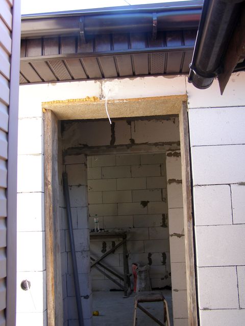

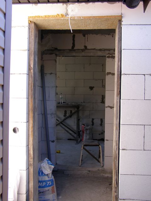

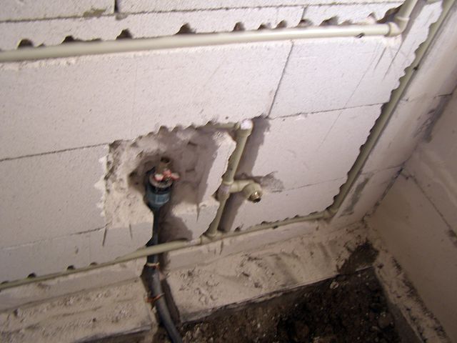

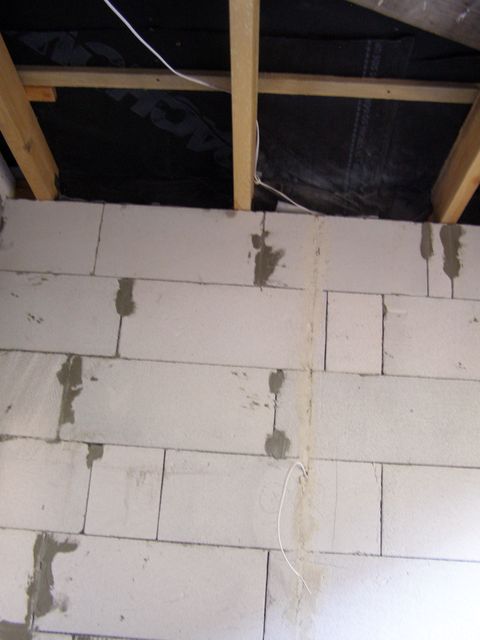

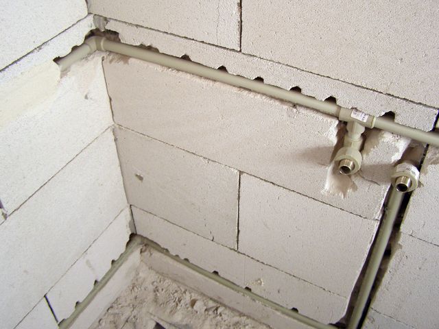

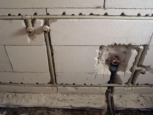

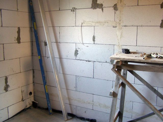

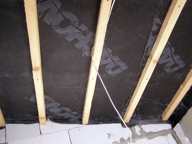

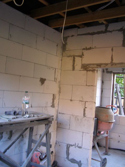

Сделала фото электрики и канализации-водопровода.

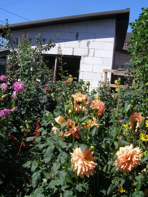

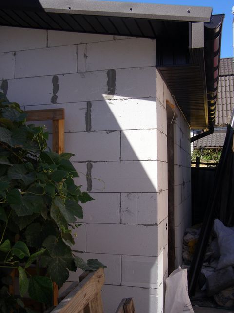

Но сначала снаружи -- это главный и единственный фасад, который хоть как-то виден, дальше -- вход в дом. Все очень тесно, на 6 сотках три дома, сарай (бывшая беседка -- вот уж что совершенно бесполезно) и летняя кухня. Но все поместилось. Голь на выдумки хитра.

Электрика. Ввод в дом к счетчику, разводка по потолку и стенам. Светильники на потолке точечные, спрятанные, на стенах бра.
Канализация и водопровод, в штробах. В большом доме пришлось прятать трубы в гипсокартон и делать уступ на полу возле стены. Он, конечно, очень удобен, чтобы все ставить на него, но я когда делала проект, в размерах ванной его не учла, теперь узкий проход между биде и ванной из-за съеденного пространства.

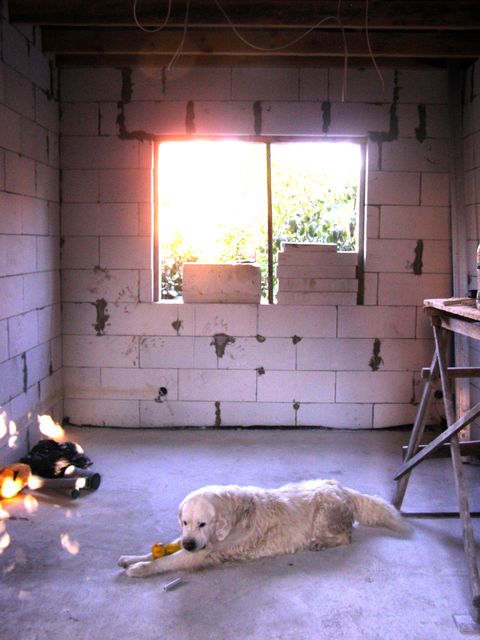

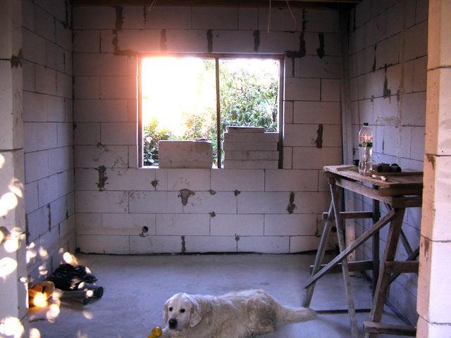

В этом маленьком домике санузел всего 2,7 кв.м. Помещается душкабина, компакт, умывальник и стиральная машина. Комната 12 м, кухня 6 м. Между ними будут прозрачные раздвижные двери. Можно рассматривать как двухкомнатную квартиру с кухней-студио.
Сейчас застройщики в Киеве предлагают изолированные квартиры общей площадью от 15 кв.м. Так что мы в самом тренде :) Насколько мне известно, по всему миру сейчас мода на очень маленькие квартиры. Люди целый день на работе, домой приходят есть и спать.
Высота потолков в комнате и кухне в чистовом варианте 2,70. В санузле и тамбуре меньше.
