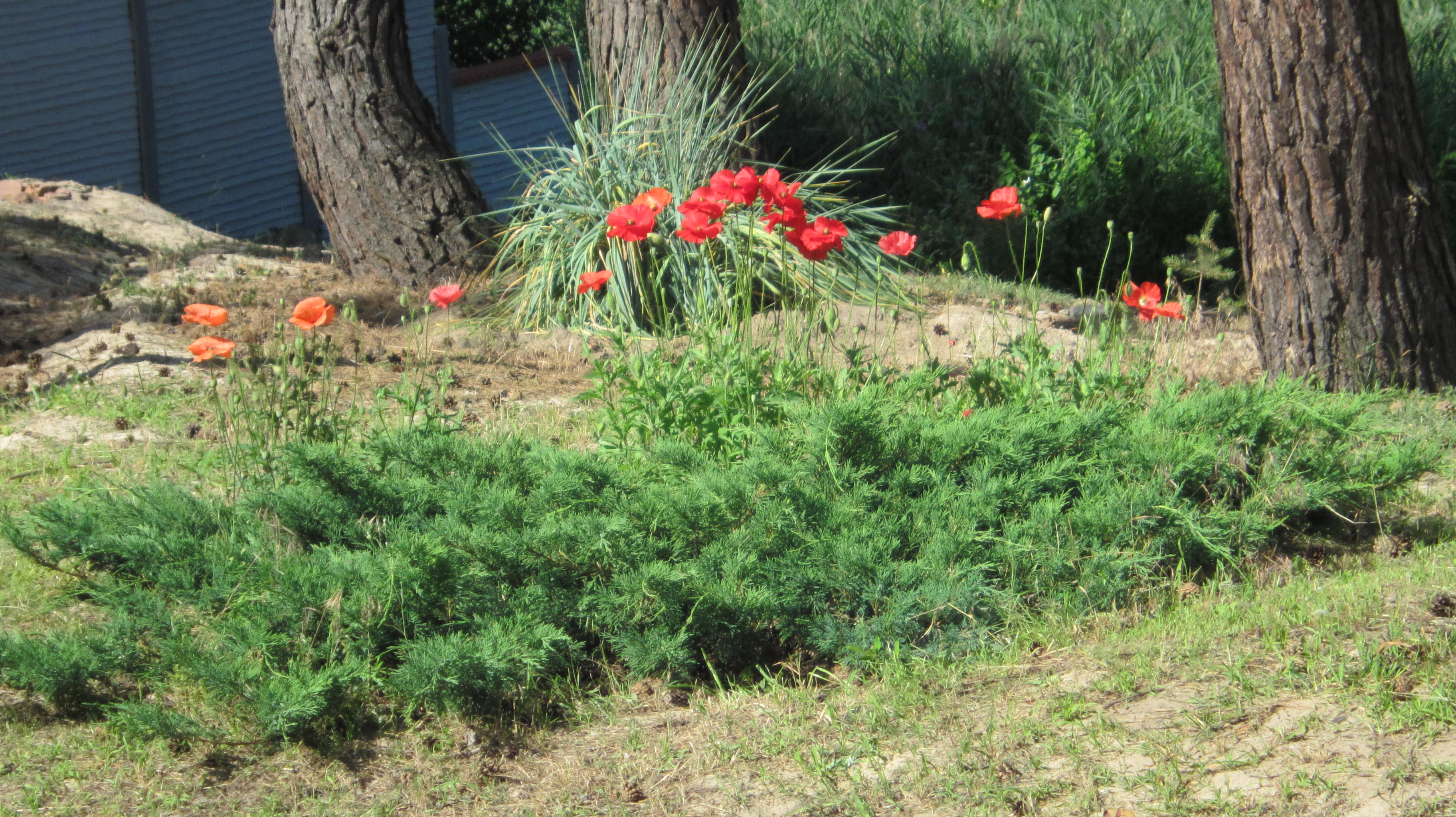

[ATTACH]504318[/ATTACH]
У Вас сосны на участке? Как здорово! Можжевельники Ваши в прекрасном состоянии -- тьфу-тьфу. Конечно, если вы их на навоз сажаете... Маки с хвойными так же отлично, как и розы с хвойными. Я хвойные нарочно для роз покупала. Я в детстве жила в саду, хозяйка которого увлекалась маками, и летом они у нее цвели все. Я ставила раскладушку среди разноцветных маков и там читала. Здорово было! Только хозяйка говорила, что голова может заболеть -- я не поняла, от маков или от книжек. :)
