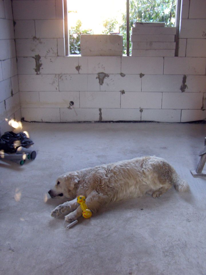

А это наш Винни Пух в новом домике. Ему почему-то там нравится больше, чем в большом доме. ОН там целый день лежит -- у него спондилез, больная спина, хоть он и еще не очень старый... Я тоже еще не очень старая, мы с ним похожи. Я сильно подозреваю, что сидит он в новом домике потому, что его там кормят батоном...
