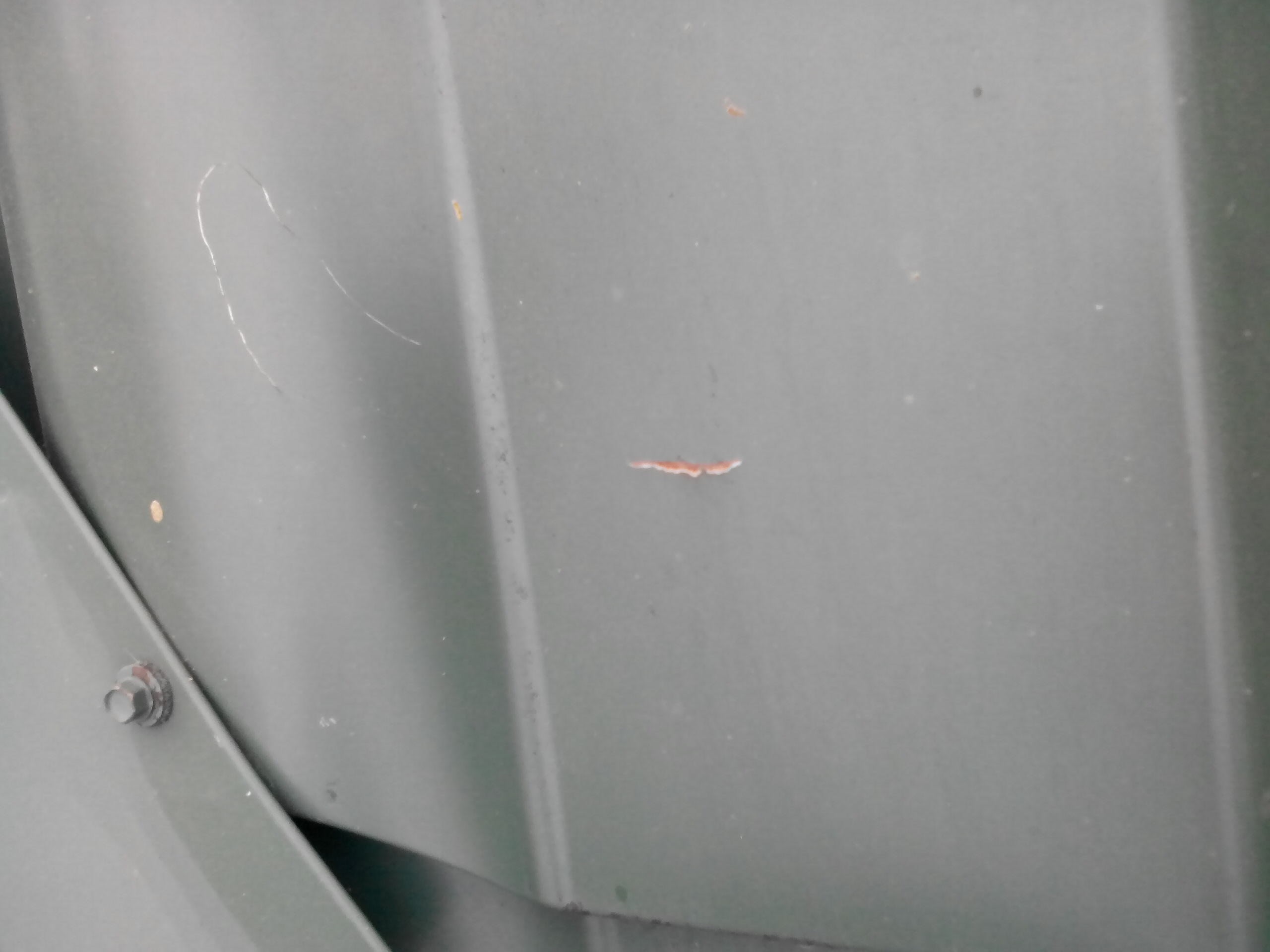

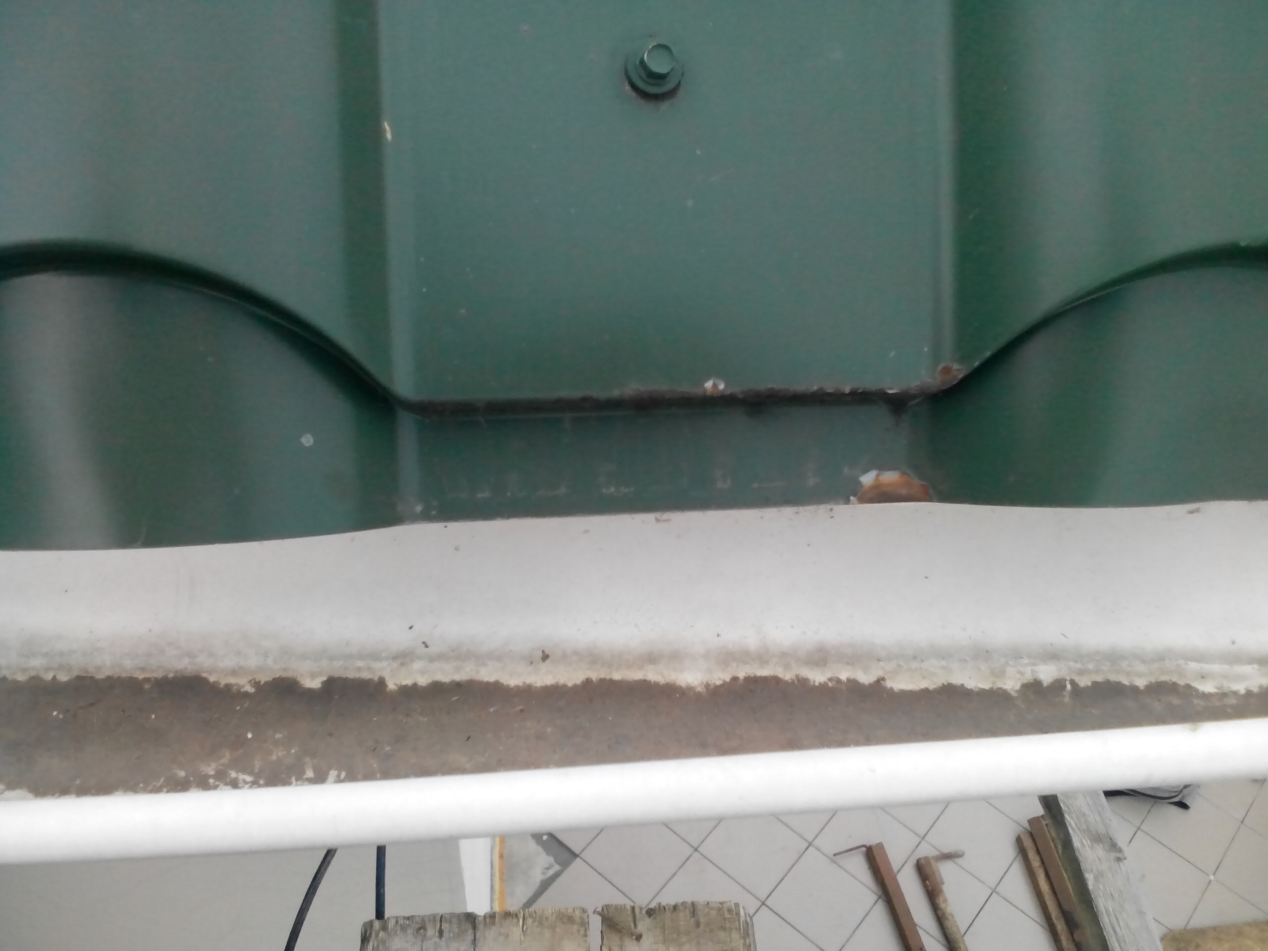

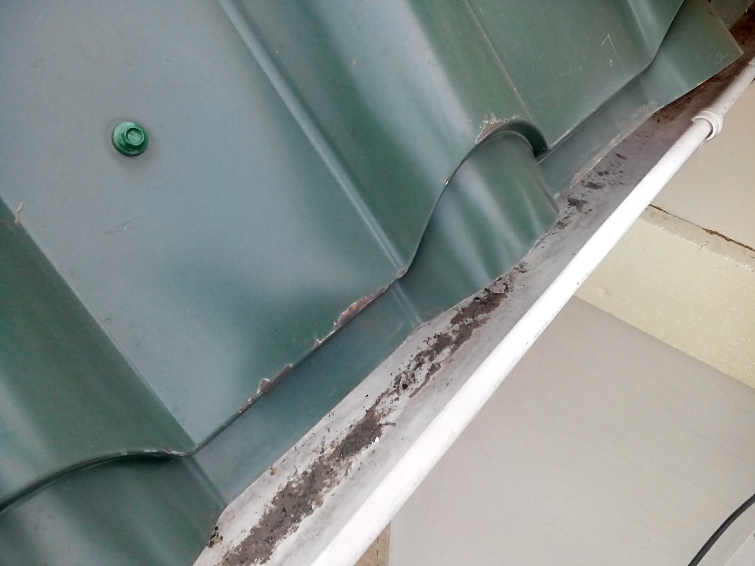

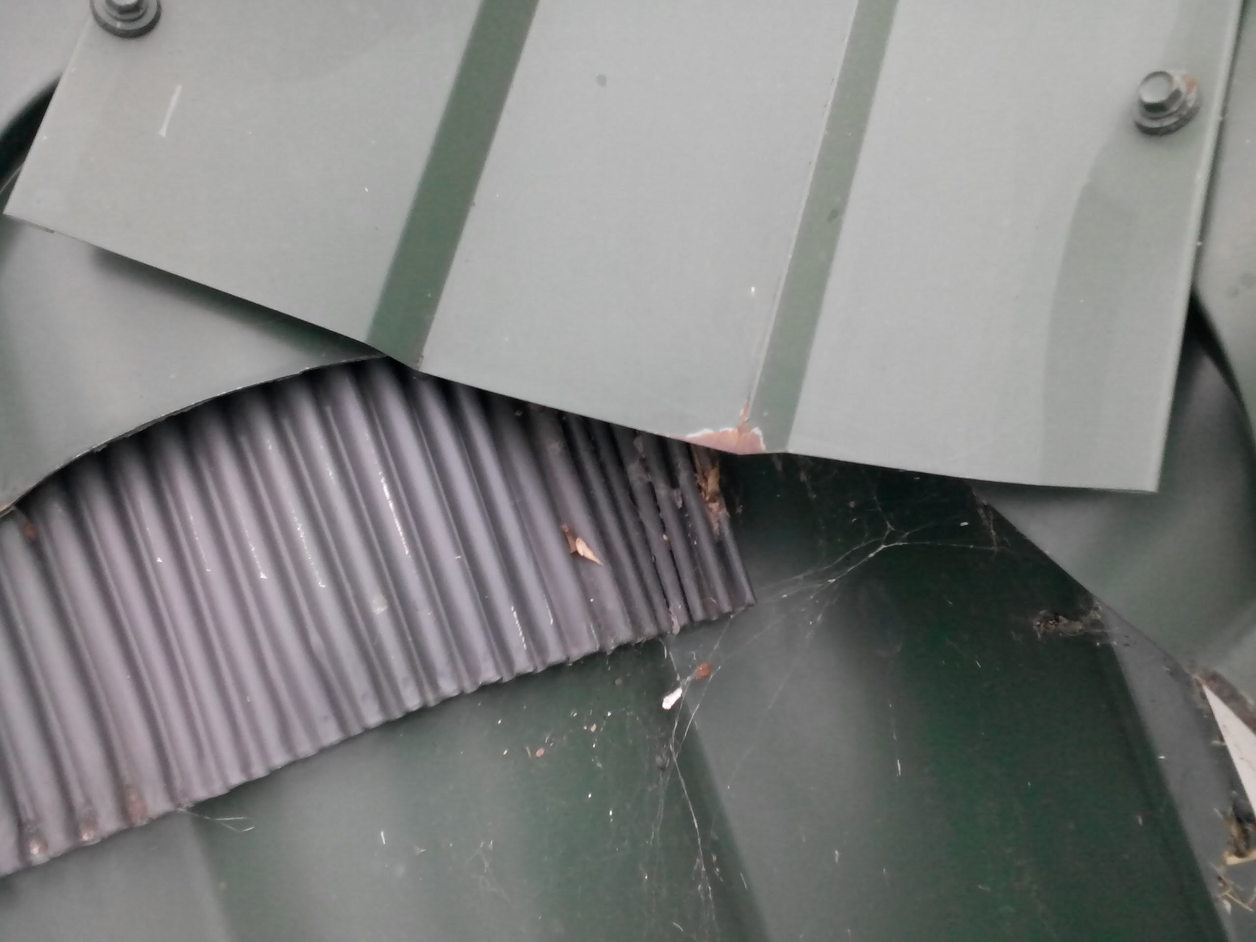

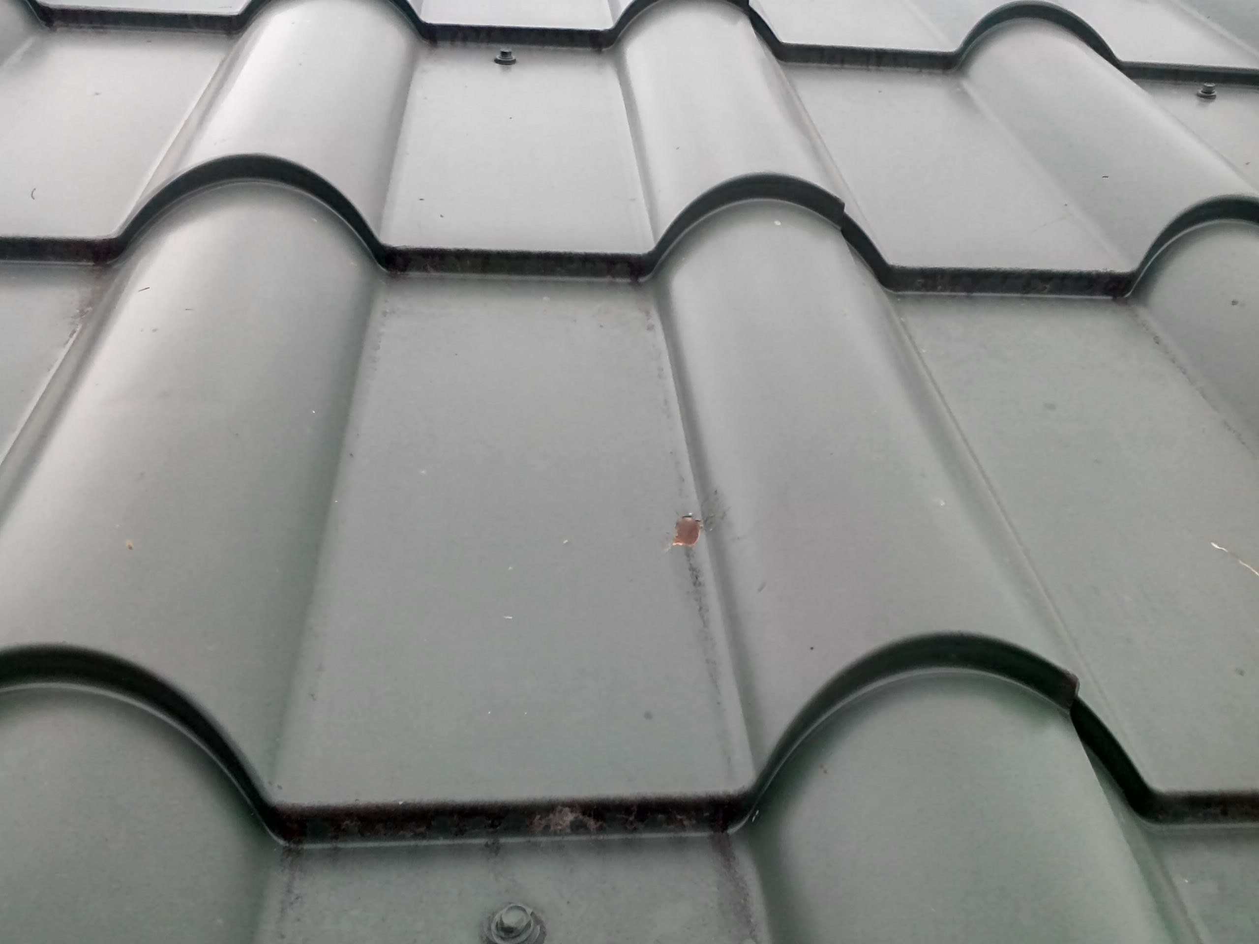

А я и не эксперт. Я практик.
Поймали на слове. Я имел в виду "ОТНОСИТЕЛЬНО стойким к УФ".
Через 3 года не ржавеет даже китай с 80 гр. цинка.
Можете не утруждать себя просмотром приложенных ниже фото. Верьте в свою версию и дальше

Мы смотрим на рынок с разных сторон. Естественно наши мнения разнятся.
Спор тут пойдёт только на пользу.
Но пока что, как вы видите, 4х летняя металлочерепица может корродировать.

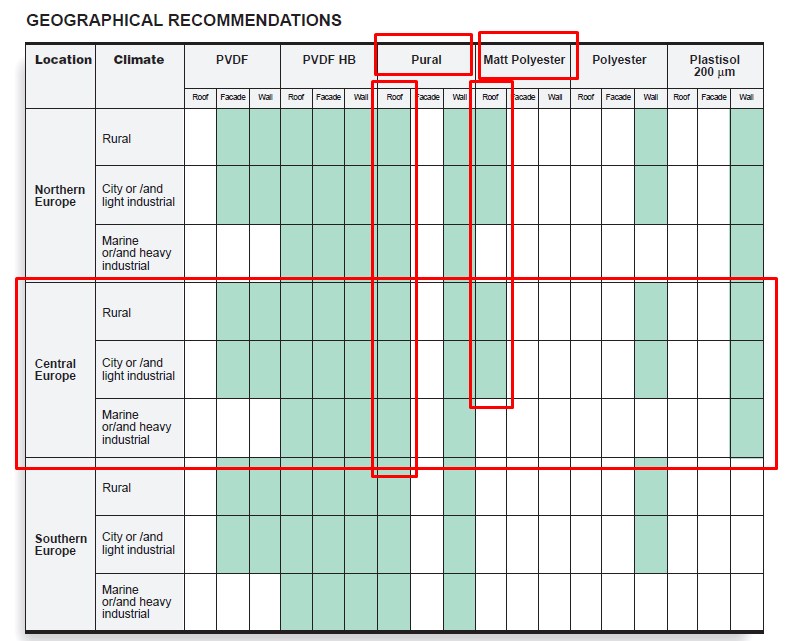

Производители металла предъявляют отдельные требования к климатическим условия использования, например в приморской зоне, гарантию на ПЭ производители не дают, там должно применяться ПВДФ или Пластизол. А и матовые покрытия и ПЭ и Пурал одиноково стойки к УФ.
Смешно. Особенно про пластизол.
Может прочесть мануал по этому поводу от производителя?
https://www.stroimdom.com.ua/forum/showpost.php?p=1388435&postcount=313
см. страницу 5
Если что, мы - Central Europe
Даже матовый полиэстер не рекомендован в приморских зонах.
Самый ближайший рекомендованный для нас вариант - ПУРАЛ.
Как компромисс можно ещё рассмотреть ПУРЕКС.
Но не ниже

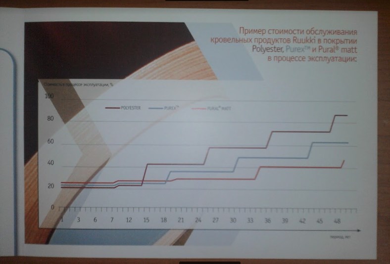

Вот ещё любопытная информация ОТ ПРОИЗВОДИТЕЛЯ.
Я бы не тешил себя иллюзиями, что полиэстер от руукки как-то хуже ведёт, по сравнению с полиэстером других производителей

Что же так рассмешило про пластизол?? То, что их этого металла и стены зашивают и фасады? Разве я писал про мат в приморском р-не?
И кроме методичек Руукки есть еще и другие.
Выгорание краски,естественное явление, все производители не считают это гарантийным случаем, но оно должно быть равномерным. И выгорает одинаково- что Тиссен, Что Мириад, что SSAB (бывшее Руукки), т.к. краски практически все применяют одного производителя- или Basf или Акзо Нобель. Любой производитель металла покрывает его и цинком и краской, даже Модуль, и несет ответственность за это качество. А Рукки профилирует не только свой металл.
