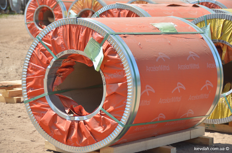

Ну, можно съездить на завод и посмотреть, что вообще у них есть на производстве. Если на производстве один китай или украина, а вам продают Арселор, то скорее всего обманут :).
Если увидите запечатанные "правильные" бухты, то может и повезет :)

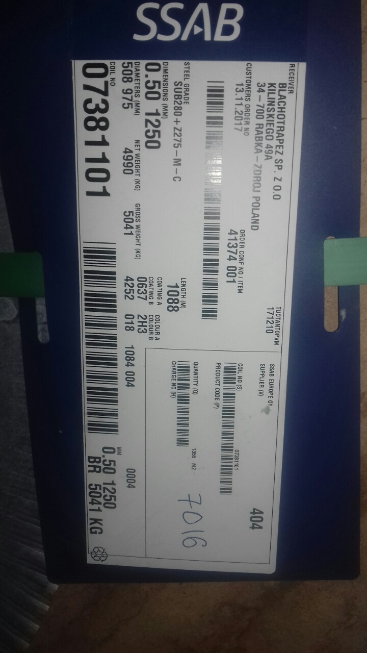

Правильные, они примерно такие

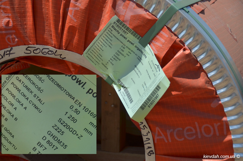

У арселора 225

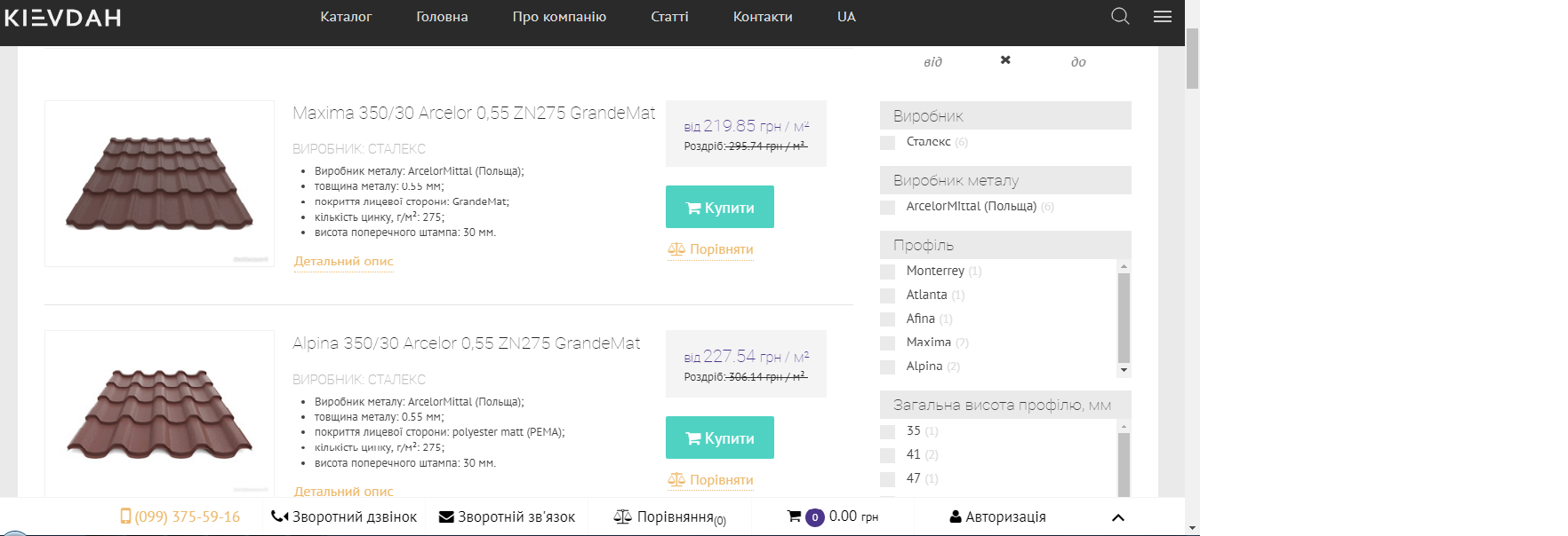

смішно чути це від Вас, якщо на вашому сайті, посилання якого у вашому підпису, арселор є 275мм
kievdah.com.ua/ua/metallocerepica/metallocherepitsa-arcelormittal.html
То Вы его неправильно поняли. Он процитировал Ваш текст "0,5 арселор 275 цинку" и поправил его, что при толщине 0,5 - 225 г. цинка, а не 275, как Вы указали. А сейчас Вы скрин скидываете по 0,55 - там да - 275 г.:)
То Вы его неправильно поняли. Он процитировал Ваш "0,5 арселор 275 цинку" и поправил его, что при толщине 0,5 - 225 г. цинка, а не 275, как Вы указали. А сейчас Вы скрин скидываете по 0,55 - там да - 275 г.
точно, сам вже заплутався.

Тогда однозначно берите Арселор 0,5/225!

Арселор в покрытии Грендмат есть только у Сталекса и только в 4-ех цветах. Это исключение для нашего рынка. Арселор обычный мат и глянец в 90% случаев 225 г.
