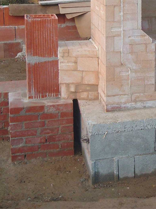

Вот такое ставят в Канаде. В Москве на рынках валом таких труб. И не боятся никакого возгорания смолистой сажи в Канаде, видно в печах она почему- то не образовывается :) Хорошо видно дрова сгорают в печах.Без конденсата пресловутого.
Миша, Вы прям как И. Христос, керамика и до Вашей фирмы полным ходом использовалась в дымоходах, т.н. гончарные трубы. Хотите фотку сброшу (пару десятков) с такой керамикой, а ей уже 50 лет.
А на семинарах Шидель не рассказывает как они лажанулись в нашем климате?
В каком "нашем"??? Для примера их дымоход стоит и работает на полярной станции в Антарктиде.. Ах, да, откуда знать об этом тем, кто про этоти семинары шиделевские только с форума первый раз услышал:) Пипец просто.. no comments - колхоз и деградация!!
А вот такое ставят еще в Европе www.effe2.ru/ Только это ни каким боком не относится к конденсату и отложениям сажи в кирпичных печах. Это просто керамический дымоход, подходящий под определенный тип отопительных приборов. Со своими характеристиками. Кстати очень дешевые по сравнению с кустарщиной кирпичной и с гарантией и сертификатом. Они уже есть в России, скоро придется вам и с такими дымоходами сражаться, так как установка элементарная..а качество высокое. Не будете изучать и этот предмет - окажетесь опять в пролете.. И так шаг за шагом, в итоге то о чем и говорил ранее - кустари исчезнут с повышением благосостояния народа и появления новых современных технологий..
Кстати очень дешевые по сравнению с кустарщиной кирпичной и с гарантией и сертификатом. Они уже есть в России, скоро придется вам и с такими дымоходами сражаться, так как установка элементарная..а качество высокое. Не будете изучать и этот предмет - окажетесь опять в пролете...

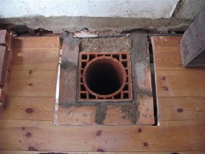

Вот Михаилу спасибо за наводку на керамические дымоходы. Ждал их давно на Российский рынок. Пока они только проходят сертификацию, но в скором времени будем и их опробовать в работе.
Чем хороши? Имеют квадрат и под среднией мощности печи может быть стилизован под обкладку кирпичем.
