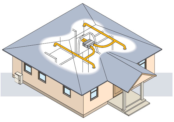

Нет, речь не о клапане в окне.
Речь об этом
Я у финов такое же видел :). Странно, что в комплекте не идет вентилятор (летом то, понадобится). Впринципе у автора есть возможность вместе с окнами (если они не глухие) заказать опцию микропроветривания (помойму у большинства она идет в комплекте) створки и стены дырявить не обязательно и проветривать можно не боясь попадения дождя.

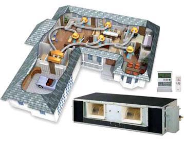

Не обязательно у вас есть возможность провести воздушные канали (на чердаке или в перекрытии между этажами) и установить канальный кондей (КПД ниже обычного). Или установить один обычный где-то в проходе на этаже (многие так делают и не жалуются на градиент температур).
ustanovca-visokonapornogo-kanalnogo-kondicionera1.jpg.0623fb852e28139e97b8fd07da4c52ba.jpg
И тут круг замыкается на вопросе вентиляции :D Ставить рекуператор или канальный кондиционер :D

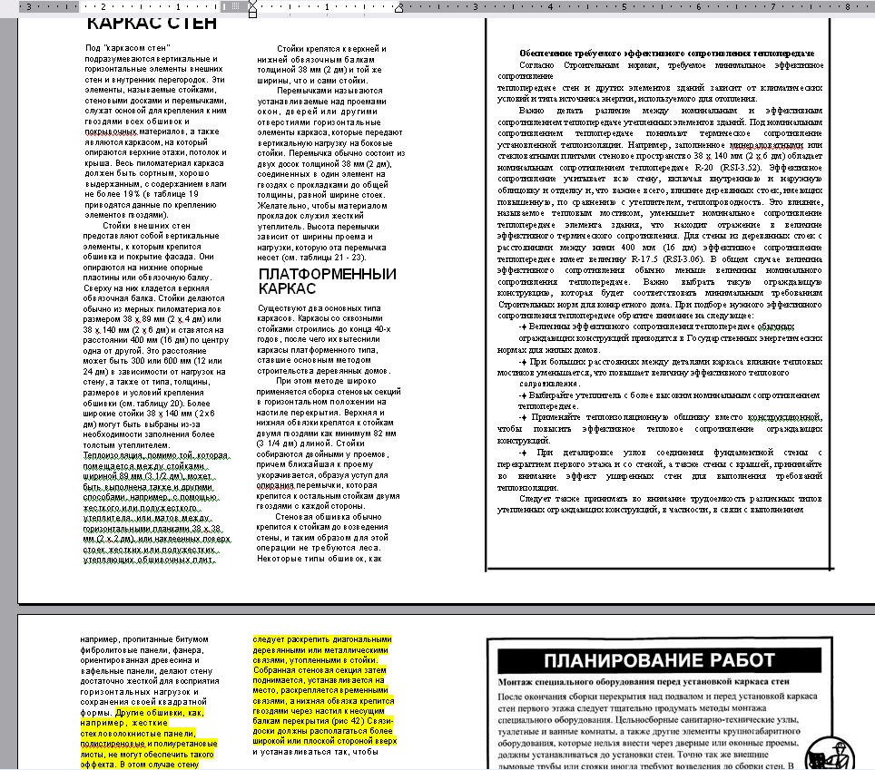

Я не знаю кто такой Володя, но подозреваю что очень уважаемый форумчанин и живет и строит дома в Северной Америке. Только реальность тут и там разная. Меня, как инженера, интересуют цифры. Буду благодарен если дадите направление где искать :)
Вот ответы на Ваш вопрос
Сохранить
Ну судя по табличке - все норм. Спасибо :beer: А вот на картинке с текстом - как-то странно. ДМ в скобочках это дюймы? Тогда как 38х140 получается 2х6 дюймов? Если 2 дюйма это 50.8? :)
