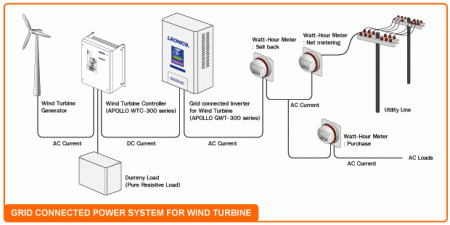

Кстати по стабилизатору... Каким образом находясь между онгридом и счетчиком учета отданной электроэнергии он (стабилизатор) позволяет отдавать ту самую электроэнергию? Ветряк можно заменить солнечной панелью.
Самым прямым и непосредственным образом, а в чем собственно трудность?
Посмотрите на схему стабилизатора и поймете. Ток он же переменный.
С практической точки зрения, так проблема решается, но есть трудности на чем ее решать, это индивидуально по каждому обьекту. Приводить примеры решения не намерен ибо нет 100% решения одним прибором, нужно разбираться в проблеме и под нее находить решение.
