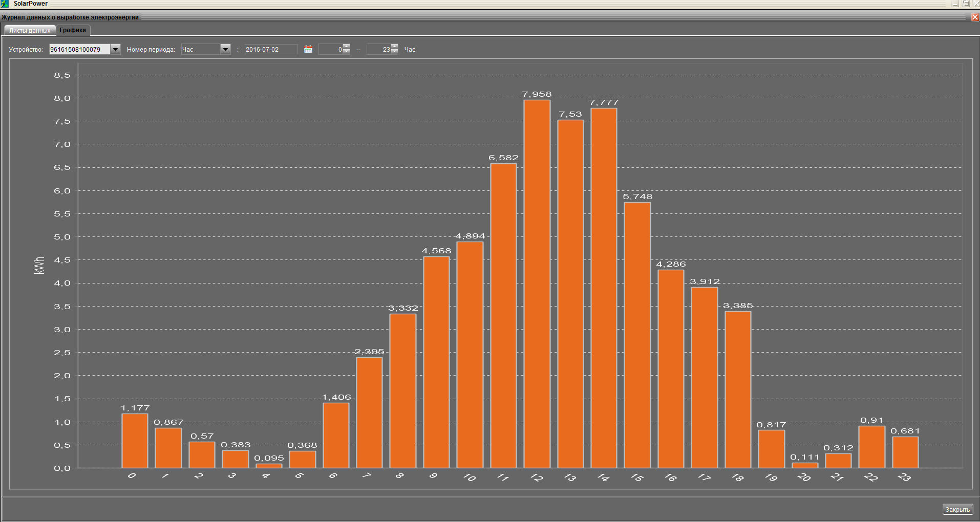

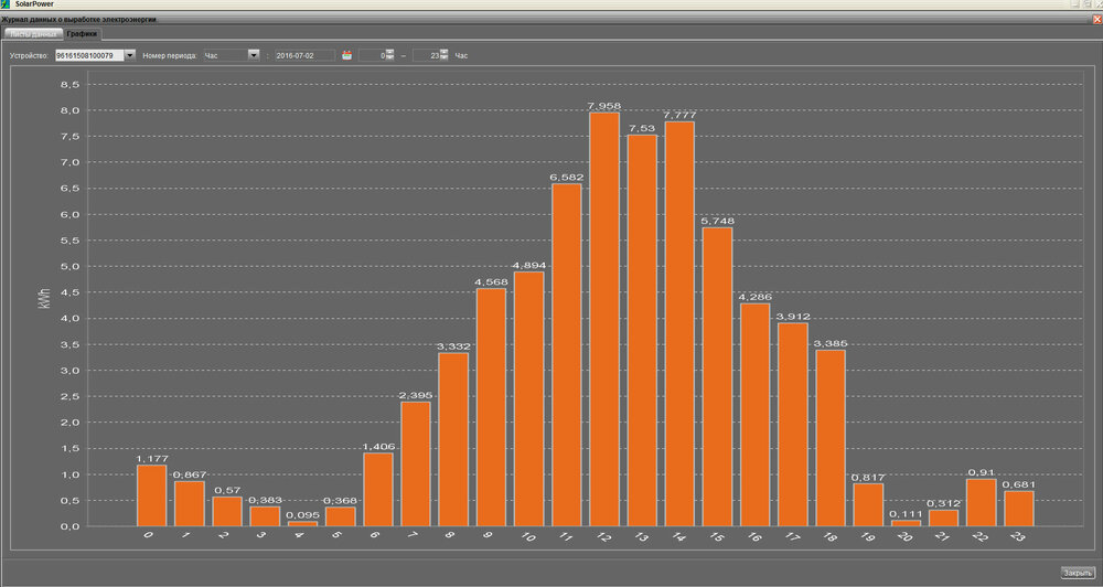

вот в работе, снято с сетевика, смотрим выработку до 4х утра и после 20.00, это работа этой коробочки:

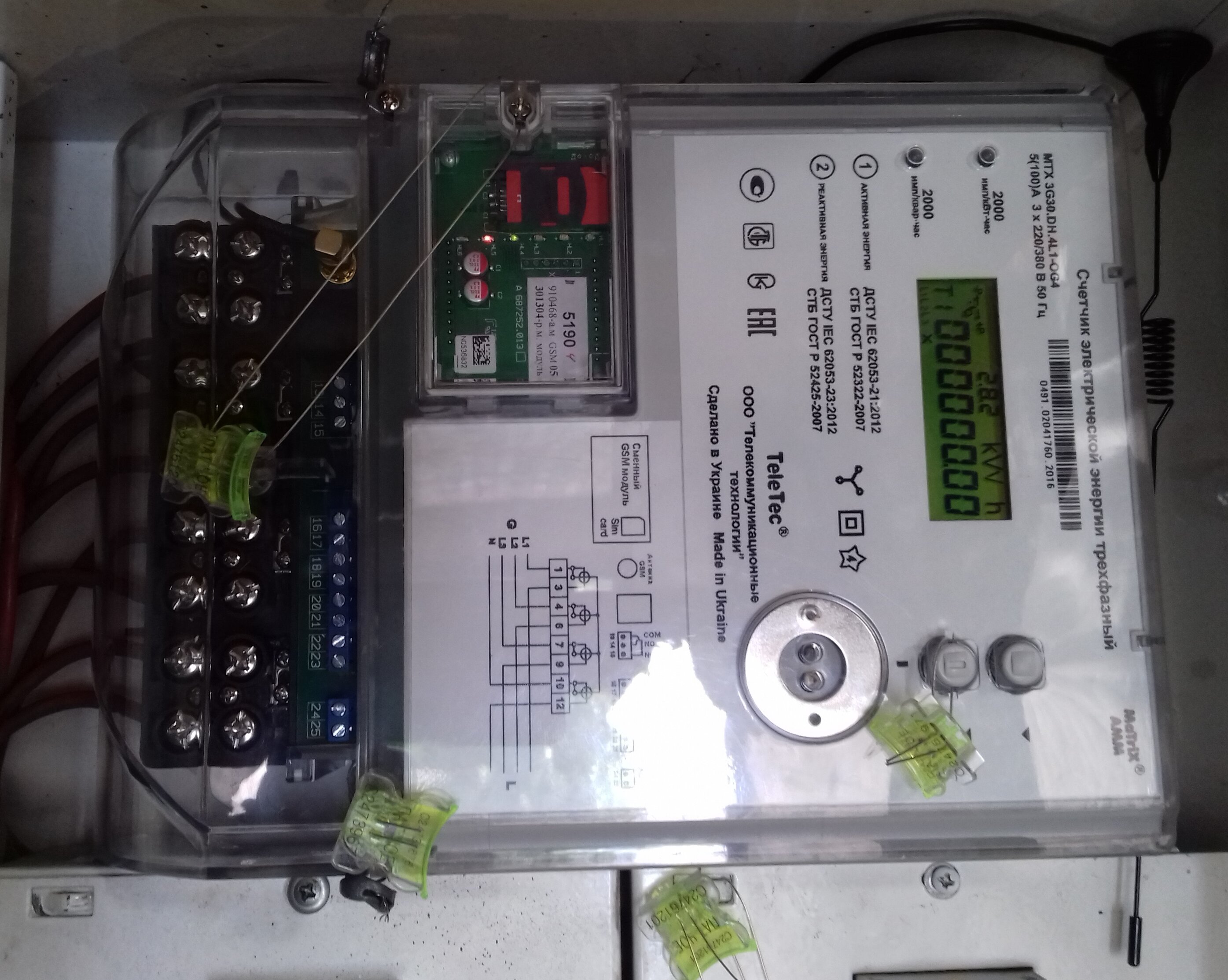

По Киеву какие 3-х фазные счетчики для зеленого тарифа можно ставить?
Счетчик АСЕ 6000 производства Актарис (Actaris) + модем
Модем покупается отдельно? Или есть вариант встроенного?
И еще: я оформляю сейчас 3 фазы, счетчик поставил Кие6вэнерго, но буду менять как минимум на 2-х зонный (есть тариф на эл.отопление). Могу сразу на перспективу поставить счетчик для зеленого тарифа? Он тоже многозонный и может работать как "обычный"?
И, кстати, как "работает" и работает ли зеленый тариф при наличии тарифа на эл.отопление? Или тут - или одно, или другое?
он как отдельная коробка, но ставится под крышку и пломбируется на общих основаниях
да он многозонный, двунаправленность это только одна из его возможностей.
как обьяснить киевэнерго что именно такой есть желание поставить не знаю, но думаю проблем не составит.
другой вопрос то вероятно его не запрограммируют сразу под ЗТ, а может и это можно, нужно спрашивать там.
одно другому не помеха, это разные вещи.
bobrdobr знает, у него так сделано
А почему нельзя поставить наш украинский счетчик МТХ3.
Модем встроенный. Цена 7100 грн.
Мне тоже говорили, что нельзя. Требовали АСЕ 6000 или еще другой подороже.
Я уточнил на заводе, будет ли работать этот счетчик в ихней системе.
Купил и отправил на параметризацию.
Провели параметризацию. Протестировали счетчик у себя. Что то у них не получилось. Связались с заводом, завод написал им программку.
Все прекрасно работает.
