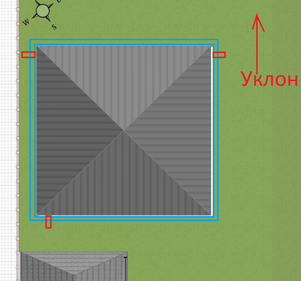

metall_version Опубліковано: 9 вересня 2021 Поділитись Опубліковано: 9 вересня 2021 (змінено) не нашел подходящей темы, и создавать новую ради одного вопроса не хотелось бы. вопрос по "проекту" (если так можно это назвать) водосточной системы дано - вальмовая кровля, площадь 225м2 МЧ, периметр грубо 13х13м, на участке есть заметный уклон (обозначил стрелкой) вопрос хватит ли 3 воронки расположенные вот так ? (юг это фасад дома, север - задний двор куда как раз все стекает по естественному уклону) смотрю на Profil 130, цвет графит. будут ли дождеприемники (подземные), и какая либо система отвода воды пока не известно, на данном этапе надо просто установить водосточку чтобы не подмывало фундамент Змінено 9 вересня 2021 користувачем metall_version Посилання на коментар Поділитися на інших сайтах More sharing options...
windyhead Опубліковано: 9 вересня 2021 Поділитись Опубліковано: 9 вересня 2021 нет конечно, посчитайте на какой высоте под гранью будет желоб в конце крыши Посилання на коментар Поділитися на інших сайтах More sharing options...
metall_version Опубліковано: 9 вересня 2021 Поділитись Опубліковано: 9 вересня 2021 1 час назад, windyhead сказал: нет конечно, посчитайте на какой высоте под гранью будет желоб в конце крыши смотря какой уклон брать, если 2мм на 1 метр то смещение будет 13*2 = 26мм если брать 3,5мм на 1 метр то смещение будет 13*3,5 = 45мм торец стропилки, и соответственно ширина лобовой, у меня 220мм, 45мм смещения вроде без проблем подходит, или я чего-то не понимаю? Посилання на коментар Поділитися на інших сайтах More sharing options...
Dendnepr Опубліковано: 10 вересня 2021 Поділитись Опубліковано: 10 вересня 2021 2 мм на метр это погрешность уровня И на 13 метровой кровле одной воронки мало. Посилання на коментар Поділитися на інших сайтах More sharing options...
metall_version Опубліковано: 10 вересня 2021 Поділитись Опубліковано: 10 вересня 2021 2 часа назад, Dendnepr сказал: 2 мм на метр это погрешность уровня И на 13 метровой кровле одной воронки мало. в смысле на один скат крыши будет мало одной воронки, и вы предлагаете ставить по 2 воронки, тобишь всего 8 воронок? и какой уклон правильный? есть вообще нормы по этому делу, или все на глаз делают) Посилання на коментар Поділитися на інших сайтах More sharing options...
Dendnepr Опубліковано: 10 вересня 2021 Поділитись Опубліковано: 10 вересня 2021 Есть рекомендации производителей водосточки. Количество воронок - по площади водосбора Бриза Уклон рекомендуют 2-5 % www.bryza.com.ua/page/montazh-livnestoka/ Посилання на коментар Поділитися на інших сайтах More sharing options...
Dendnepr Опубліковано: 10 вересня 2021 Поділитись Опубліковано: 10 вересня 2021 (змінено) Вот на другом сайте калькулятор bryza.ua/catalog/gds-calc Змінено 10 вересня 2021 користувачем Dendnepr Посилання на коментар Поділитися на інших сайтах More sharing options...
SergeyGM Опубліковано: 10 вересня 2021 Поділитись Опубліковано: 10 вересня 2021 (змінено) с самой большой рынвой 125-130 мм в рекомендациях производителей указывают 1 воронка на 70 м2 крыши Змінено 10 вересня 2021 користувачем SergeyGM Посилання на коментар Поділитися на інших сайтах More sharing options...

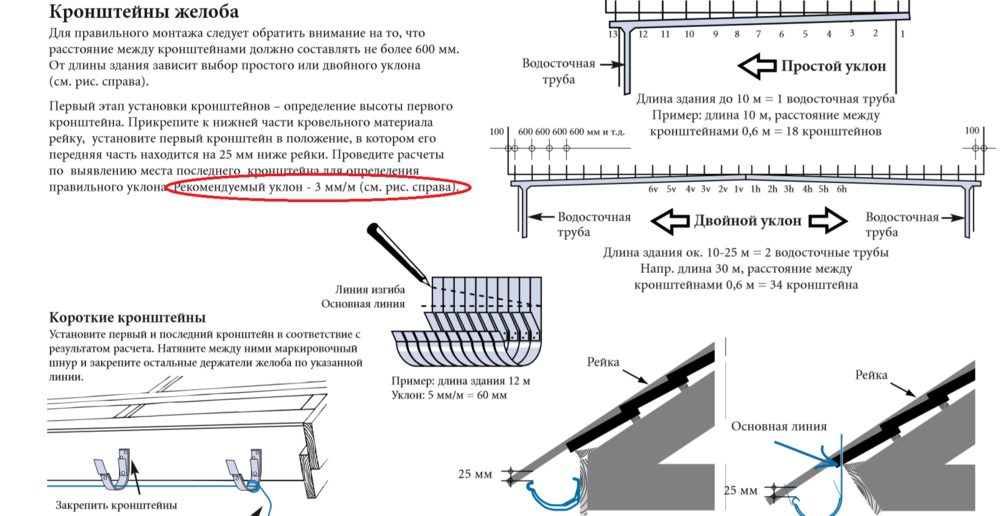

Vikctor Опубліковано: 11 вересня 2021 Поділитись Опубліковано: 11 вересня 2021 (змінено) Вот скан из инструкции по монтажу шведской водосточки Plannja Siba Змінено 11 вересня 2021 користувачем Vikctor Посилання на коментар Поділитися на інших сайтах More sharing options...

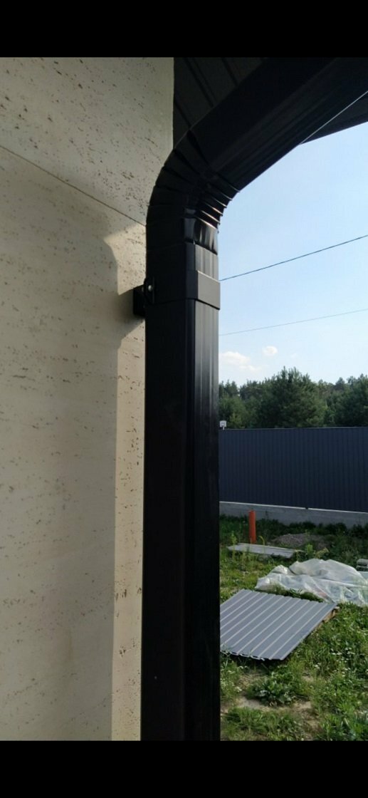

newbee2020 Опубліковано: 13 вересня 2021 Поділитись Опубліковано: 13 вересня 2021 (змінено) В 10.09.2021 в 18:02, Dendnepr сказал: Да. Зависит и от площади крыши и от типоразмера водосточки. Ну а с уклоном разобрались? 2 мм на метр или 2% 😉 как раз монтирую свою ориму. в инструкции указано 3-5мм/м. система крутая, свои деньги оправдывает. кто-то писал, не знаю или правда, что в европах водосток должен выдерживать вес падающего человека, орима походу выдержит, крюки толщиной наверное 6-7 мм, лютые. прокрасс металла с двух сторон, но черный глянец, конечно, в монтаже требует аккуратности, царапается гад Змінено 13 вересня 2021 користувачем newbee2020 1 Посилання на коментар Поділитися на інших сайтах More sharing options...
