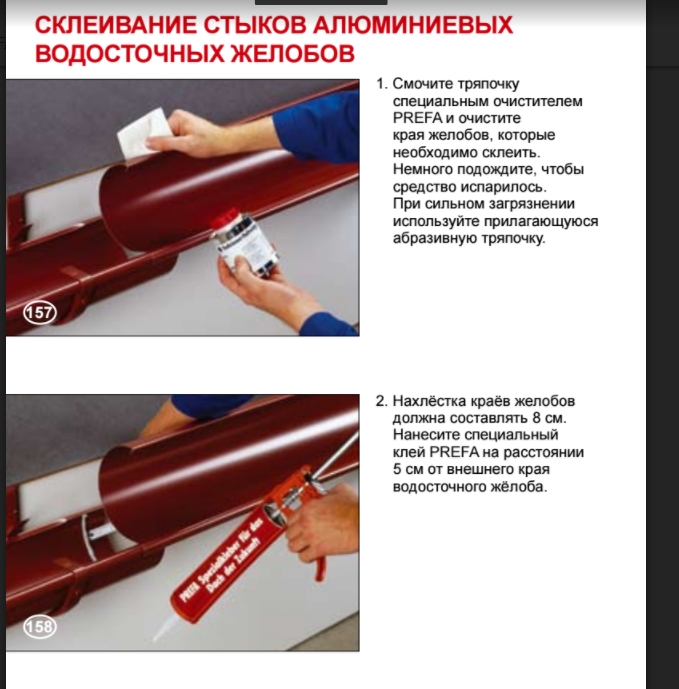

Потому, как практически все водостоки (за исключением Zambelli и еще пару штук) в местах соединения требуют дополнительной гидроизоляции в виде герметиков. А люди, как правило, не читают инструкций.
То что у Замбелли нет герметиков, приводит к тому, что эти соединения успешно текут как и любого другого водостока, из любого материала.
Муфта быстрого монтажа с резиновыми уплотнителями - решение для ленивых строителей с сомнительным качеством.

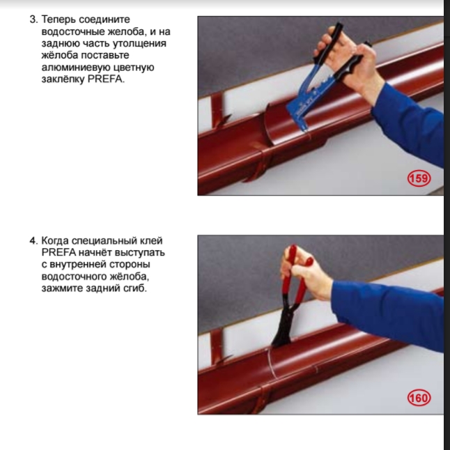

Самый идеальный вариант, по моему мнению, предлагает PREFA:
На одном из наших объектов мы успешно разобрали текущие муфты и нормально соединили на заклёпки и герметик водостоки. Причём, вышло даже красивее. Благо, "счетоводы" насчитали водосток на объект так, что остался ещё один целый желоб, который компенсировал "съеденные" сантиметры в нахлёстах.
В том то и преимущество металлического водостока перед пластиком, что металл МОЖНО соединить внахлёст на герметик с заклёпками а пластик нет.

Безусловно, важно понимать причины. Коих может быть множество, где кривые руки, наравне с упорным нежеланием читать мануалы - одна из частых причин.
Но то что соединение нахлёстов и углов на заклёпку с герметиком (а в медном/цинковом исполнении на припой) - однозначно более надёжное и гарантированно без течи.
Причина популярности соединений на муфту - высокая цена, непонимание принципа работы и неумение устанавливать компенсаторы расширения. Но это же и частая причина течи водостоков на муфтах, особенно на длинных участках. Где муфта, как раз таки, и играет роль компенсатора.
