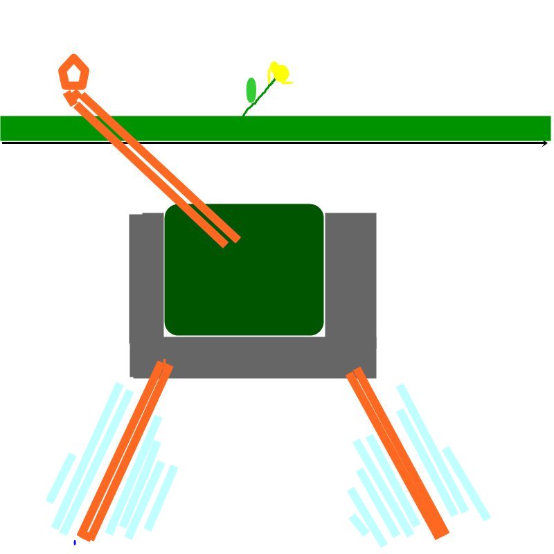

Получилось неплохо, но было бы лучше, если шурфы разнести ближе к стенкам. Это можно сделать, если бурить не вертикально, а чуть с наклоном, больше разнося площадь впитывания вокруг отверстия. Ну и отверстий в трубах конечно лучше бы много побольше сделать.
Жалко, поздно увидел темку - одолжил бы вам свой ручной бур - им до 3,5 метров губиной в любой глине можно шурф сделать.
Еще не зарыта половина, как раз еще набурю шурфов под углом. Просто ручки бура широкие, и в стенку траншеи упираются, но под углом должно выйти.
Вот попробовал бурить под углом, вполне нормально, три забурил пока

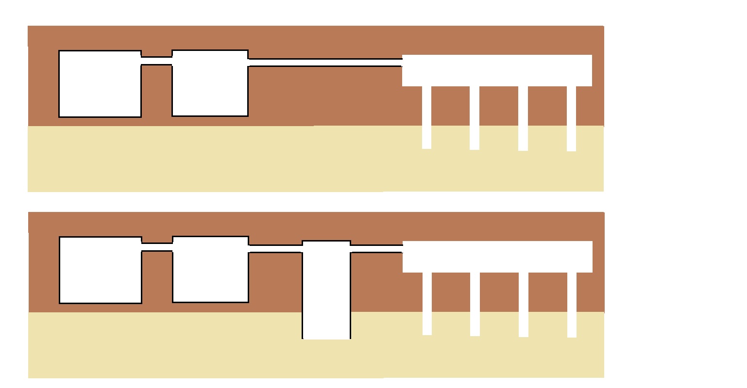

Вроде бы дело идет к окончанию и теперь меня интересует вопрос, как сделать еще одну камеру отстойник . Варианта у меня два, первый это бетонные кольца, максимум метр, большего диаметра не разместить, нет места, по глубине будет рабочих 2 кольца. Или пластиковую бочку типа Эколайн 1,5-2 куба. Из плюсов колец вижу то, что они дешевые только. Из плюсов бочки это проще нам ее разместить на участке, не привязаны к длине стрелы манипулятора, ну и наличие корзины фильтра -пузолан. Минус цена.
Основной Септик у нас 3 куба. Заполняется он у нас за две недели до полного, то есть сброс воды в канализацию не сильно интенсивный. Какой вариант выбрать?
Бетонные кольца.
Без дна у нижнего кольца.
Роетесь до песка.
Получаете еще одну емкость для дренирования "вода" в грунт.
Может случится и так, что первое время ваши дренажные поля будут курить. Курить - это отдыхать.
По мере заиливания дна промежуточного колодца подключатся дренажные поля, но все равно нагрузка на них будет меньше.
Верхние слои песка на дне промежуточного колодца можно буде время от времени "рекультивировать". К примеру перед входом в зиму.

Вы же не зря делали шурфы до песка. Вам нужно было увеличить производительность стравливания воды из тоннелей. У песок создает меньше сопротивление воде и вода в нем быстрее бежит к центру Земли.
Если вы делаете промежуточный "гравитационный фильтр" для осаждения мехпримесей (частичек ила), то зачем вам тратить лишние деньги на герметизацию дня этого фильтра? Заглубите его до водопрозрачного грунта и пусть он вам помогает дополнительно спускать воду в песок. Кстати, течь воды в сторону песчаного дна только увеличит эффективность вашего фильтра.
Не делая дно фильтра Вы решаете не напрягаясь три проблемы : снижение нагрузки на поля, очистка стоков от мехпримесей, экономия денег.
Коэффициент фильтрации карьерного песка (этот вариант видимо у вас) колеблется от 0,5 (если он ближе по составу к супеси) до 7 м в сутки. Это значит, что песчаное дно метрового кольца в сутки может пропускать :
от 0,785 х 0,5 = 400 л воду в сутки
до 0,785 х 7 = 5500 л воду в сутки
Естественно, при одинаковом составе "песка" по глубине его залегания.
Естественно, этот показатель будет падать по мере заиливания.
Естественно, этот показатель не зависит от УГВ.
На русунке вверху - сейчас. Ниже - мой вариант.
