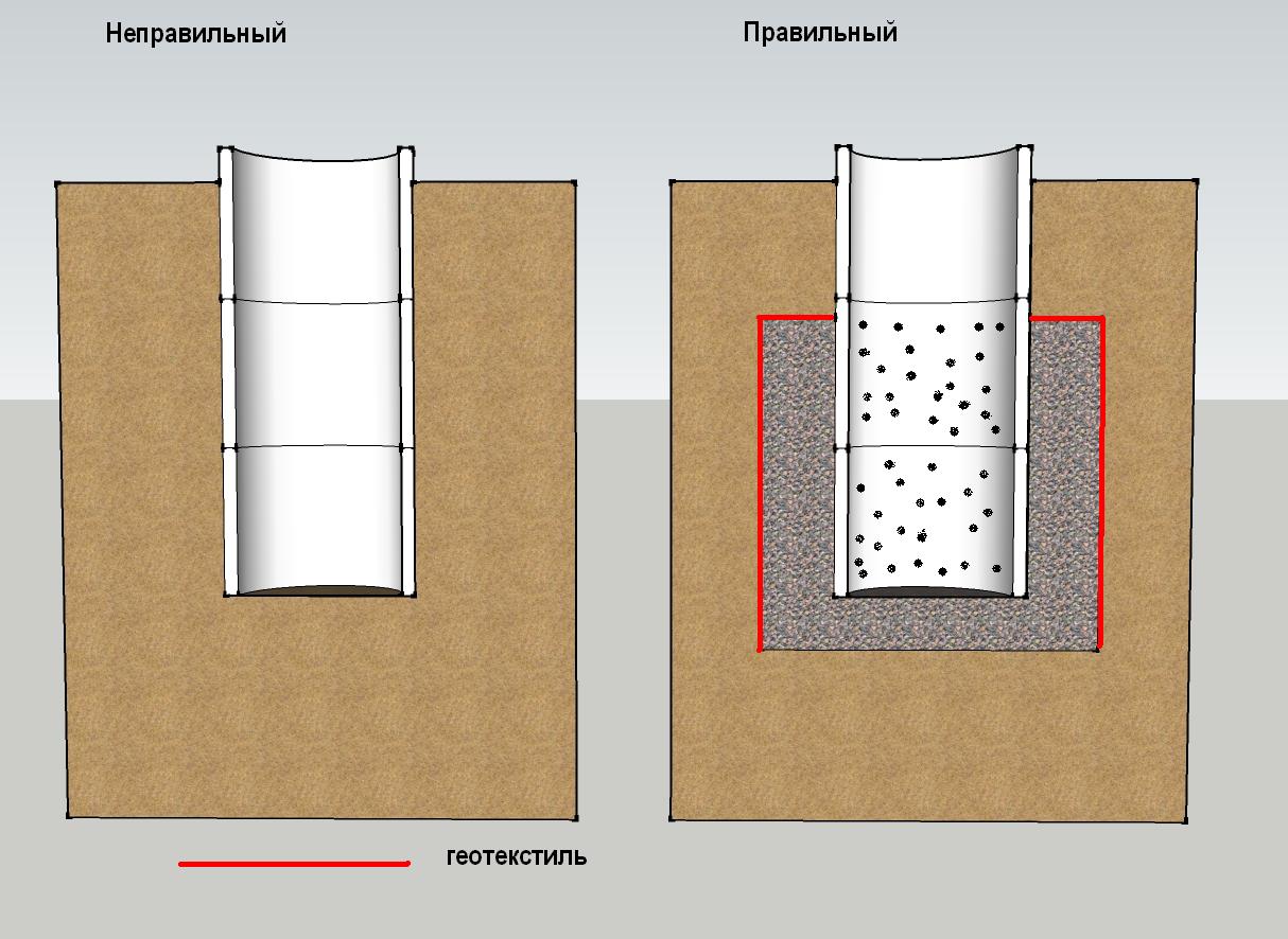

Внизу рисунок. Если я правильно все понял, то правильный дренажный колодец (справа) такой конструкции. Трубы и фильтр не рисовал. Лень.
Вопрос №1. Зачем в кольцах делать перфорация до уровня засыпки щебнем? Ведь вода по сути льется в стакан без дна, более того, этот стакан погружен в водопрозрачный щебень. Вы тут недавно вспоминали про сообщающиеся сосуды. Вот вода упавшая колодец, пройдет 60-ти см слой щебня и временно упрется в песок, тонкость фильтрации которого выше чем у щебня и он воду притормозит. И! Вода начнет поднимать свое зеркало вертикально вверх. Равномерно заполняя и колодец и слой щебня вокруг него. НУ....типа....сообщающиеся сосуды....Вот мне и не понятно нафиг та перфорация. ("не" тут надо писать в конце? Запутался...) Это я изобразил на втором рисунке.
Вопрос №2. В Вашем варианте куда будет дренировать вода : через дно или через дно и боковые геотекстильные стенки ?
Вопрос №3. Перед началом работы Вы проверяете коэффициент фильтрации песка (или по результатам геологии? ), куда должна дренировать вода? Как Вы определяете общий объем воды, который может в себя вместить дренажный колодец для данного дома?
Или Вы привязываетесь к площади фильтрации колодца?
Почему под дном колодца 50-60 см щебня? Это постоянная величина?

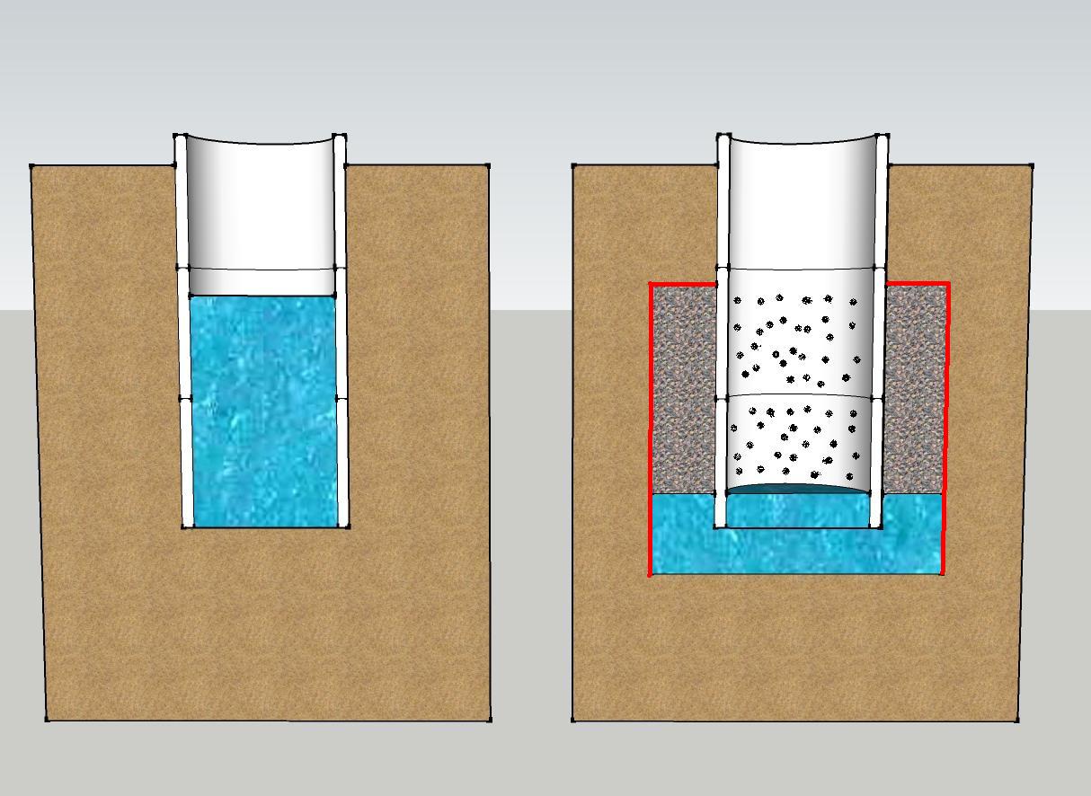

1. Зачем перфорация? Если вы монтируете септики, то не делайте, ваше право, я делаю, и вот почему. Доморощенные септики я называю двух камерной выгребной ямой с продленным сроком до откачки. В дренажный колодец, как бы мы ни хотели, все равно льется всякая мелкая кака в виде жировых составляющих, всяких химических веществ, при залповых сбросах большой выток в перелив и т,п. Процесс фильтраци и уход воды происходит под силой гравитации, т.е. вся нечисть уходит на дно камеры, постепенно просачиваясь до дна. Когда все же произойдет заиливание дна, вода начнет подниматься, тут вступают отверстия со щебнем и геоткстилем. Да на дне может стоять вода, но она будет теперь дренировать по бокам камеры.
2. См п 1.
3.Да я привязываюсь к площади дренажа колодца. Начнем из далека.
Когда человек просит смонтировать ему септик, я отказываю в 99% если у него глина. Но в остальном приходится монтировать и приемный колодец и второй полуприемный:) Все таки, эффект дренажа будет, хоть и какое-то время. Я всегда ставлю людей в известность, что геология дренажных свойств ИХ грунтов, это есть исключительно редкий НЕ ЧЕЛОВЕЧЕСКИЙ фактор. Мы же не можем на участке человеку, заменить грунты. И я, и гуру по септикам никогда не дадут 100% гарантию на дренирование стоков. Когда человек, ради наживы это заявит заказчику, мое ИМХО, он либо полный дурак, либо просто дилетант-баблосруб. Кроме того, при устройстве дрен колодца, я всегда оговариваю с заказчиком место его установки, для того, что бы безболезненно, после того, как этот колодец медленно превратится в отстойник, от него можно было бы проложить дрен поля с принудительным выбросом. А будут это либо насыпные, либо поверхностные поля, покажет обстановка в процессе эксплуатации септика.
Под дном колодца 50-60см, это "золотая" середина. Я больше склоняюсь к ширине засыпки, чем шире, тем лучше, но зачастую не позволяют ни материальные, ни технические условия. По бокам колодца при копке шурфа, мы видим разные слои грунта. Одни хорошо впитывают, другие слабо. Вот эта неоднородность и спасает бывает очень сильно.
Рассчитать дрен способность грунта, можете сами, вырыв ямку на 15л в глубине дрен колодца, вылейте 10л воды и засекайте время. прикинте кол проживающих, умножьте на 200л в сутки на каждого, добавьте сотню л. Посчитайте, за сколько времени рассосется такое кол-во воды. Сравните с объемом дрен колодца,

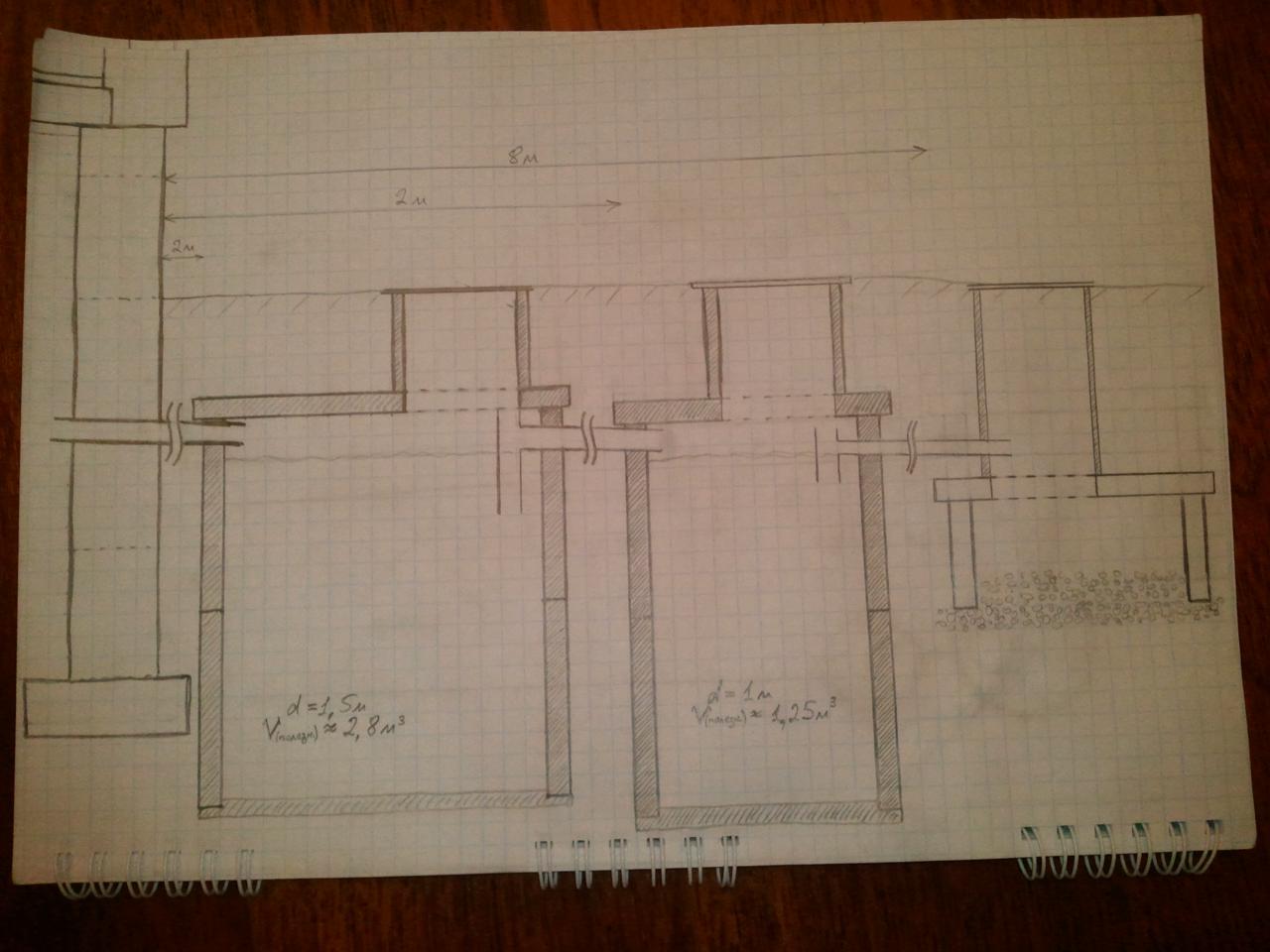

Все когда-то заканчивается, вот и мы заканчиваем эпопею с переделкой септика.
Вырыли яму для второй камеры септика, в которую опустили пять метровых колец, вчера подключил ее к первой бочке септика.
Бетонные кольца к тоннелям еще не подключал
Во второй камере, что из бетонных колец, бетонное дно таки решили не делать. Пропеллер таки прав, зачем делать дно, если фактически получаем еще одно дренажное поле из песка, а когда оно заилится, то будет отстойник ила. И главное, всегда есть возможность спуститься и вычистить ил на дне бетонных колец
В общем, критикуйте.. ))) Еще ничего не зарывали, до выходных есть время переделать ))
Рекомендую нижнее кольцо второй камеры засыпать наполовину песком, это даст возможность со временем подчистить заилившийся слой песка и восстановить дренаж в колодце. При этом грунт под кольцами будет чистым, а это важно.

Вероятно, что второе кольцо отстойник, сначала перестанет впитывать, и будет работать именно как отстойник. Ну, а дальше, всю нагрузку на себя возьмет дренажное поле. Кстати, у нас пока что все впитывается в этом отстойнике, до поля ничего не доходит.
