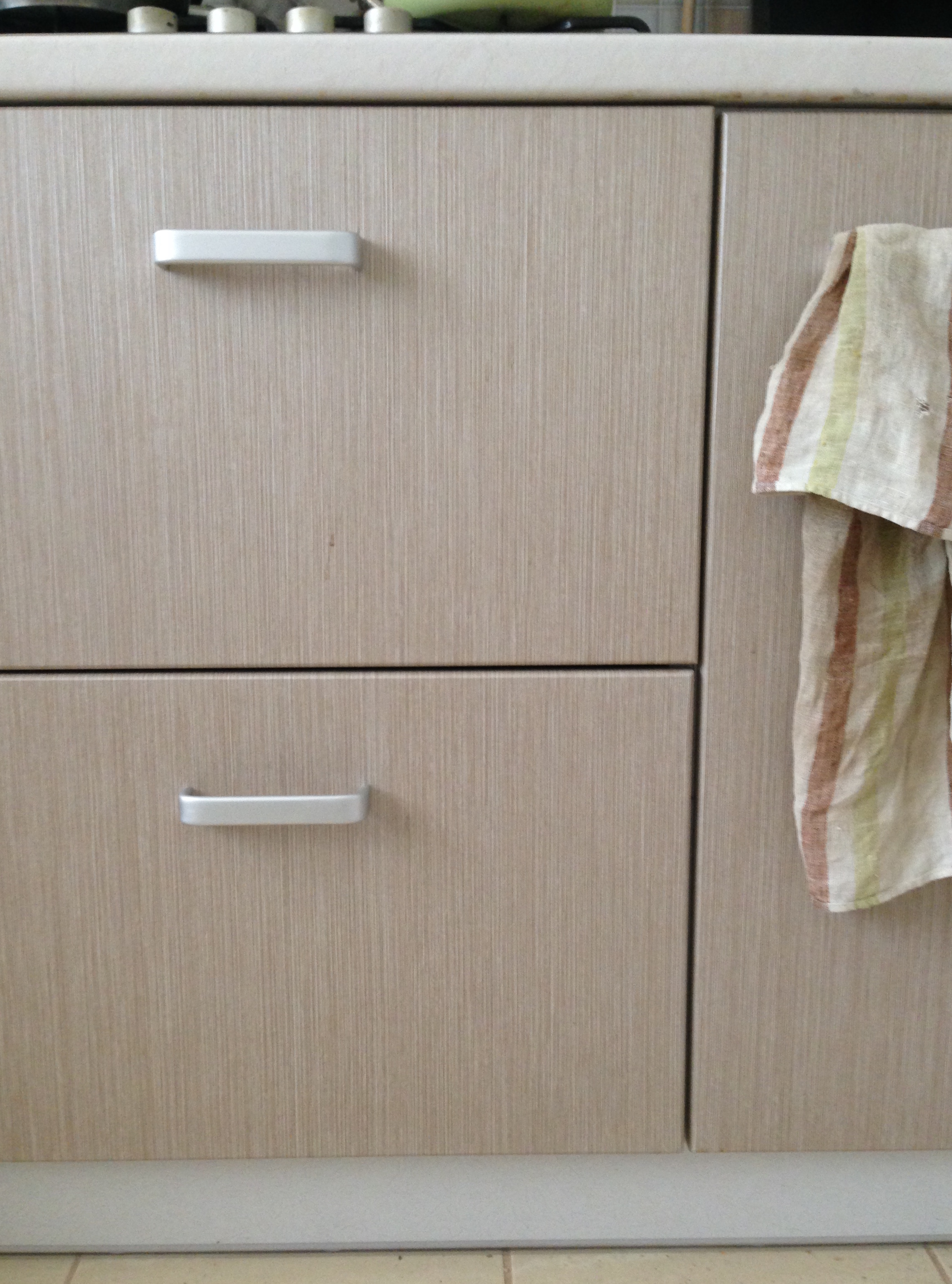

Ручки у меня "скобой",удобно для полотенец(фото ниже),покупал,на удивление дешевые итальянские(сейчас на сайте почему-то Китай) тут.

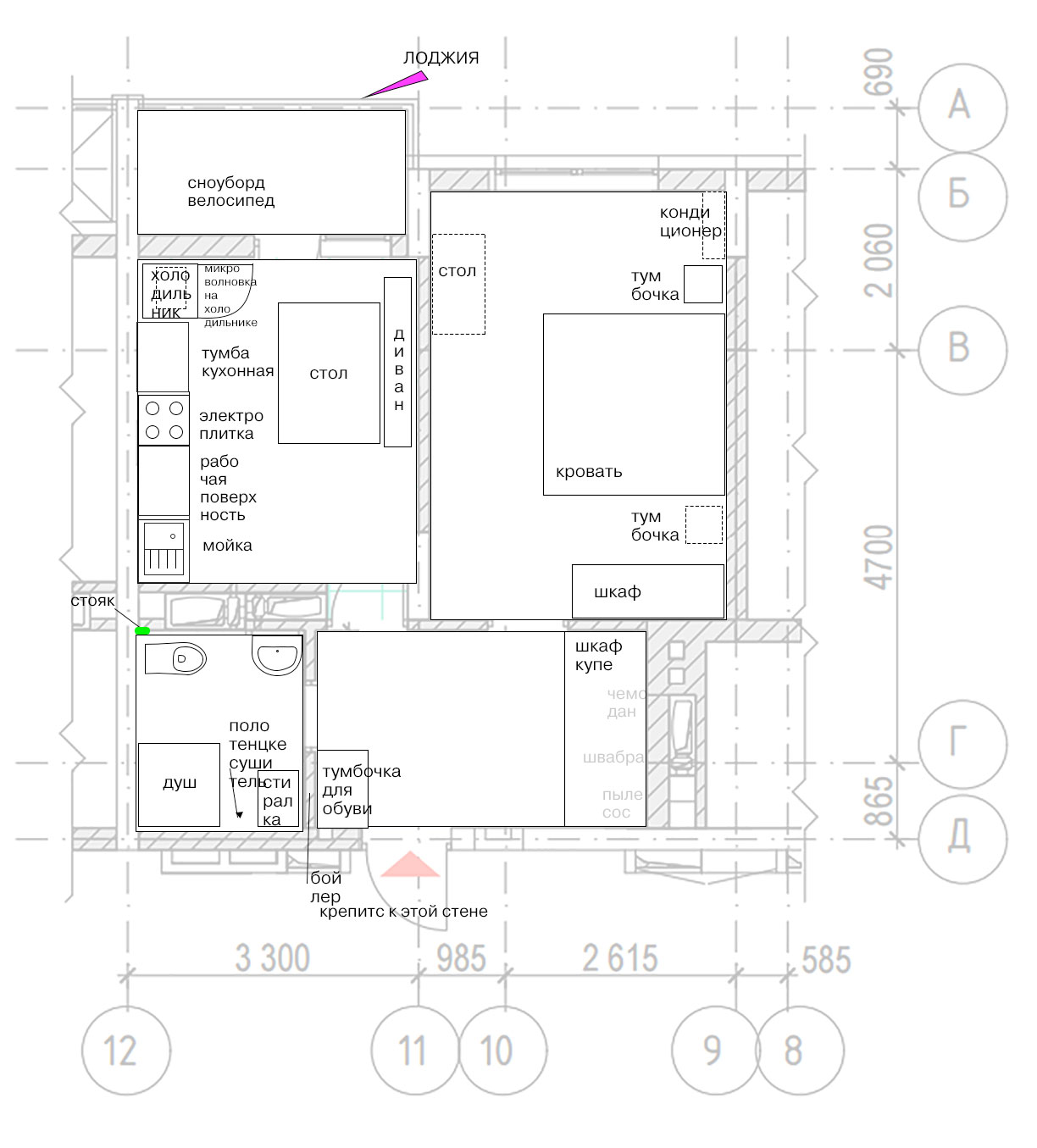

Хотела посоветоваться с форумчанами по поводу сантехнических работ.

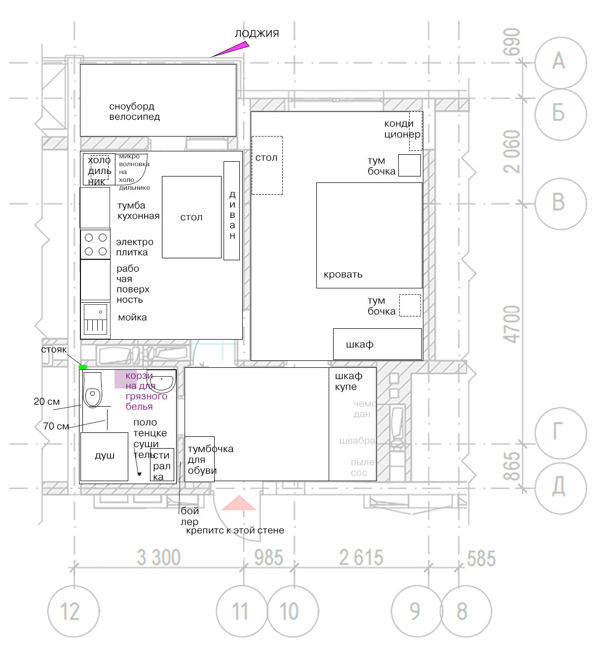

2. Как лучше расположить унитаз?
Стояк находится в углу (отмечен зеленым)
Сейчас унитаз по плану стоит боком ко входу:
Но в этом случае он получается слегка упирается в душевую кабину.
Между краем унитаза и душем около 70 см.
Думаю развернуть унитаз, чтобы он стоял лицом ко входу. Пунктиром с точкой на плане отмечена несущая стена, там ведь штробить нельзя, поэтому я думала трубы спрятать в небольшой короб внизу, получится такой как бы порожек. На плане внизу вот эти 20 см - это не порожек, а просто расстояние между краем унитаза и стеной
Вобщем, склоняюсь поставить унитаз лицом ко входу:

Еще я не знаю, нормально ли ставить умывальник впритык к стене, как у меня на чертеже. Сходу не вижу, почему бы и нте. Под умывальником будет тумба, и над ним тоже тумба с зеркалом.

Мне больше унитаз у Вас нравится лицом к душевой))
Умывальник впритык к стене справа?
Смотря какой его размер. Если небольшой, можно и отступить см 10-15

Умывальник думала шириной 60 см.
А чем вам больше нравится вариант унитаза лицом к душевой? я просто боюсь, чтобы коленками прям не упираться....Вроде влазит, но...А лицом ко входу тоже как-то неуютно
Умывальник. Вплотную к стене никогда не ставил, но печему бы и нет? Если щель там все равно маленькая - там будет скапливаться грязь. в любом случае решить можно потом: делаешь выходы под воду и слив, а при установке можно уже +/- 10 см влево в право.
Унитаз. Выбирай между вариантами "к душу" и "45 градусов из угла".

а если он боком? до умывальника сколько см?
Если унитаз лицом ко входу, то между умывльником и душем примерно 55-60 см

я б поменял местами корзину для белья и умывальник, особенно если вы правша)) (а арендатор будет в 80% правшой), вы когда зубы будете чистить-придется или рукой об стену биться, или боком к умывльнику стоять. если будете феном голову сушить перед зеркалом-то же самое. имхо

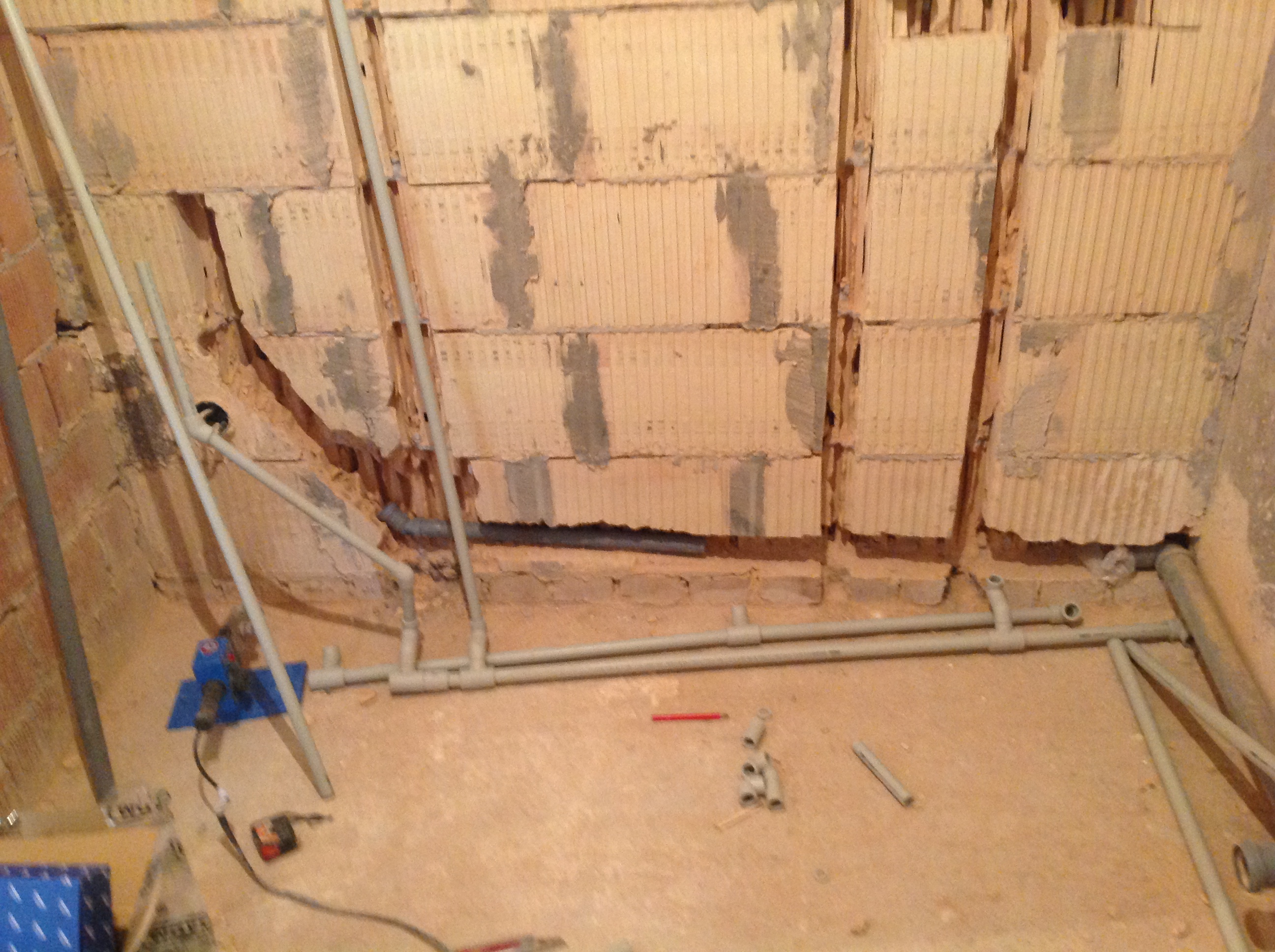

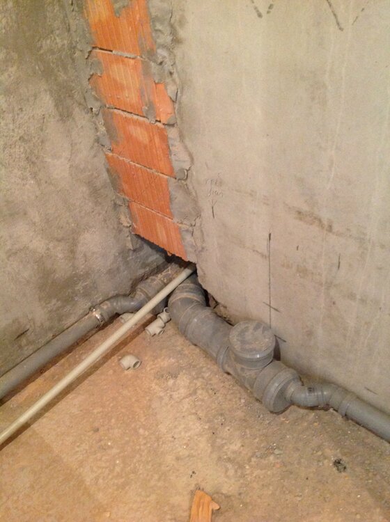

  • 3 тижні потому...

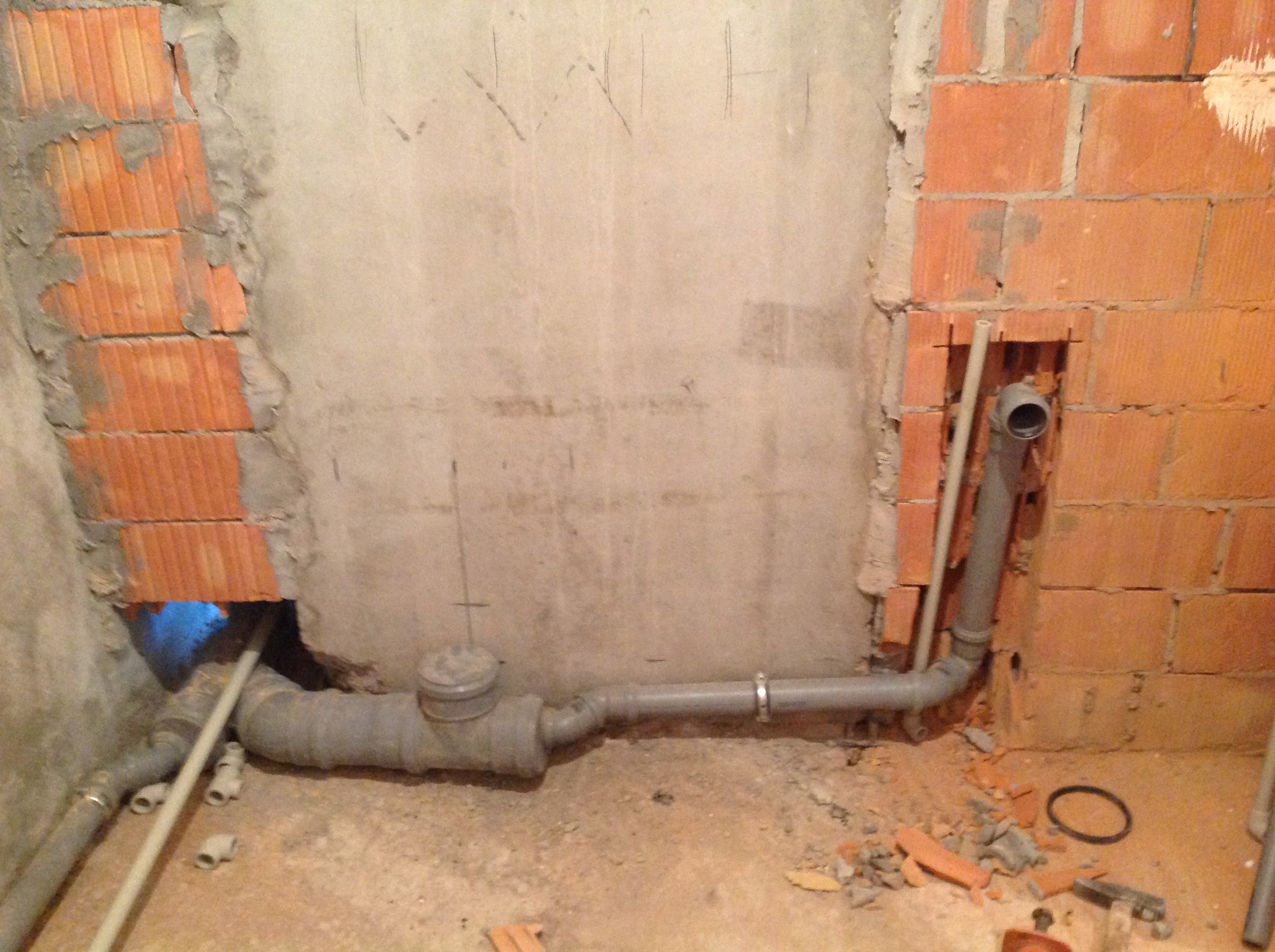

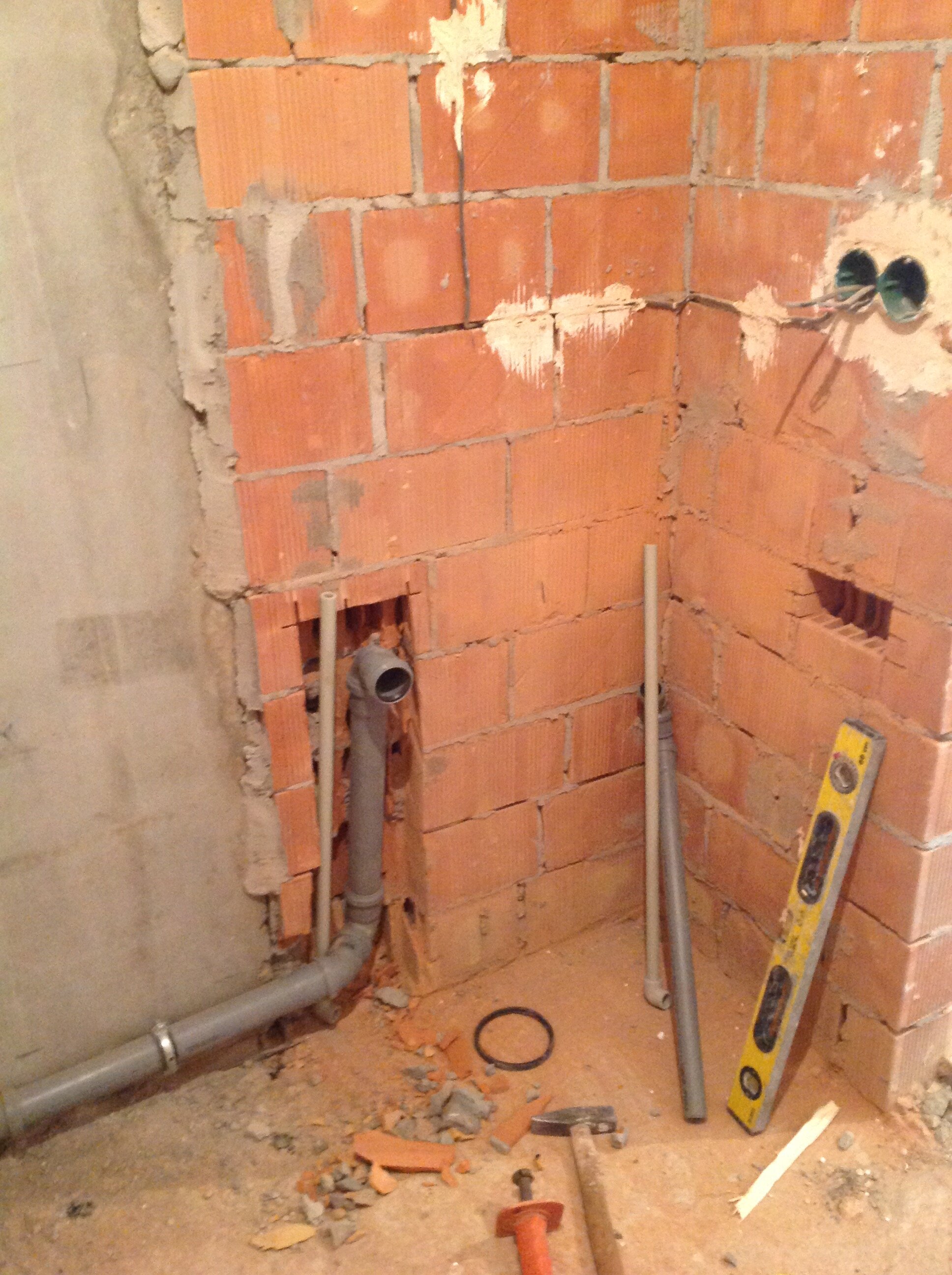

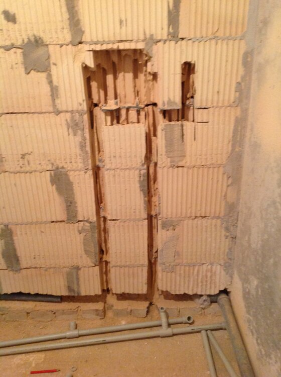

Провела электричество, сантехники в процессе работы.
Вот фотографии, на которых показаны результаты работы электрика и незавершенная работа сантехника
в порядке следования фото
1 - тут будет крепиться унитаз. Справа отнего на уровне унитаза (высота 40 см) будет гигиенический душ:
2 - тут - умывальник
3 - тут - скрытый смеситель для душа
4 - стиралка
