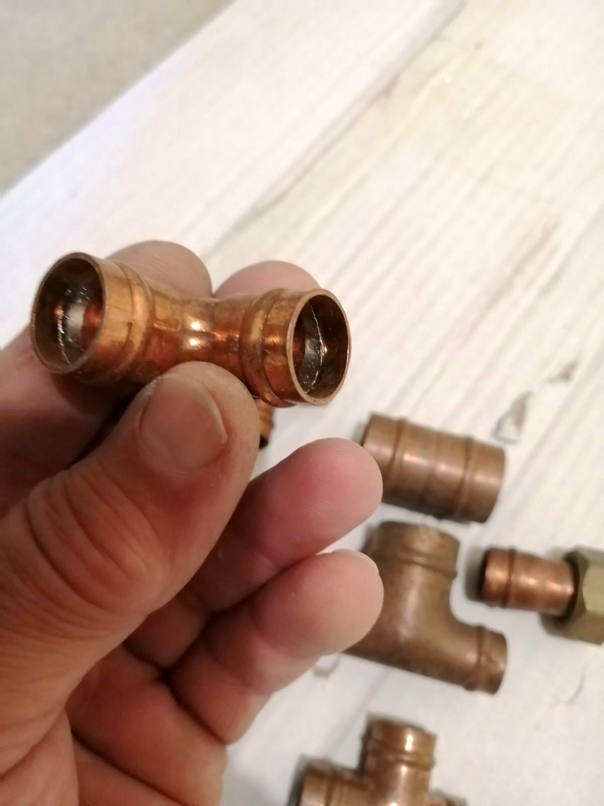

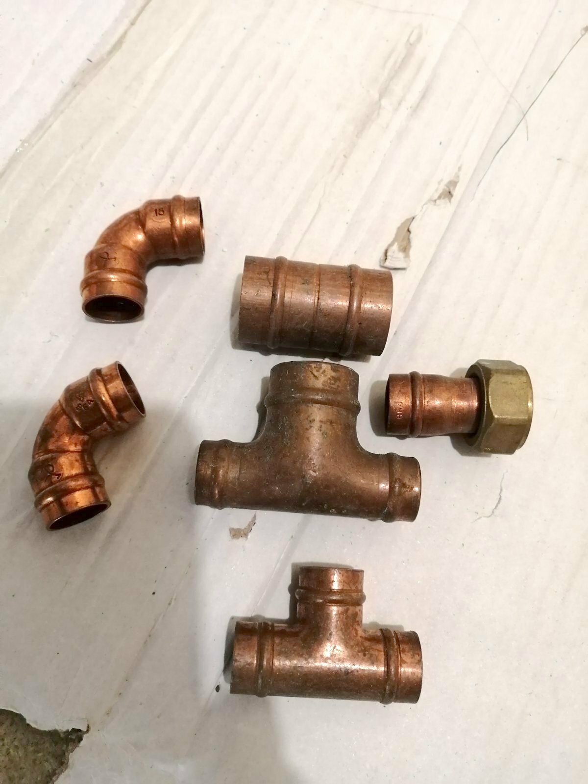

B.S.V. Опубліковано: 21 вересня 2021 Автор Поділитись Опубліковано: 21 вересня 2021 Мій колишній колега (вже на пенсії), поїхав в Англію допомогти доці переробити опалення і водопостачання в їх будинку. Прислав фото фітінгів під пайку. Мажеш пастою і просто нагріваєш. Виходить дуже файно. 2 2 Посилання на коментар Поділитися на інших сайтах More sharing options...
naupv Опубліковано: 21 вересня 2021 Поділитись Опубліковано: 21 вересня 2021 А що там можна без ліцензії їхньої цим займатися, навіть у дочки? Посилання на коментар Поділитися на інших сайтах More sharing options...
B.S.V. Опубліковано: 21 вересня 2021 Автор Поділитись Опубліковано: 21 вересня 2021 37 минут назад, naupv сказал: А що там можна без ліцензії їхньої цим займатися, навіть у дочки? Напевно так, якщо в себе. Спочатку консультувалися у мене, і я поясняв молдавану, який там працює давно, як краще зробити. Потім той заломив ціну, майже як моя😊. І Микола сказав:"Дай трохи інструменту, сам поїду зроблю". Посилання на коментар Поділитися на інших сайтах More sharing options...

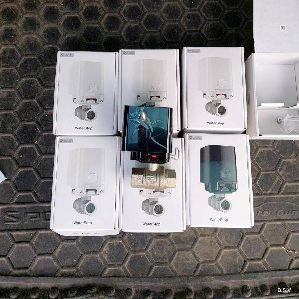

B.S.V. Опубліковано: 2 жовтня 2023 Автор Поділитись Опубліковано: 2 жовтня 2023 Щоб було трошки в НЗ. 3 Посилання на коментар Поділитися на інших сайтах More sharing options...
Taisiya Опубліковано: 25 березня 2024 Поділитись Опубліковано: 25 березня 2024 В 02.10.2023 в 20:36, B.S.V. сказал: Щоб було трошки в НЗ. А що це таке?Вибачте,в сантехніці не розуміюся.Але наступний крок в нашому будинку-сантехніка і тепла підлога. Посилання на коментар Поділитися на інших сайтах More sharing options...
yoojin Опубліковано: 25 березня 2024 Поділитись Опубліковано: 25 березня 2024 8 минут назад, Taisiya сказал: А що це таке?Вибачте,в сантехніці не розуміюся.Але наступний крок в нашому будинку-сантехніка і тепла підлога. Шаровий кран з сервоприводом для використання в системі "Антипотоп", який за командою контролера в разі спрацювання датчиків затоплення перекриває водопостачання. Це Аякс, вписується в загальну систему "розумний будинок" від цього виробника. Посилання на коментар Поділитися на інших сайтах More sharing options...
Taisiya Опубліковано: 25 березня 2024 Поділитись Опубліковано: 25 березня 2024 А скільки їх потрібно на двоперховий будинок,якщо тепла підлога і по першому і по другому поверсі.? Посилання на коментар Поділитися на інших сайтах More sharing options...
Taisiya Опубліковано: 25 березня 2024 Поділитись Опубліковано: 25 березня 2024 Де купували в Англії?Теж маємо можливість купити. Посилання на коментар Поділитися на інших сайтах More sharing options...
Дорофеев Сергей Опубліковано: 25 березня 2024 Поділитись Опубліковано: 25 березня 2024 34 минуты назад, Taisiya сказал: А скільки їх потрібно на двоперховий будинок,якщо тепла підлога і по першому і по другому поверсі.? Это для водопровода в квартирах Посилання на коментар Поділитися на інших сайтах More sharing options...
yoojin Опубліковано: 25 березня 2024 Поділитись Опубліковано: 25 березня 2024 53 минуты назад, Taisiya сказал: А скільки їх потрібно на двоперховий будинок,якщо тепла підлога і по першому і по другому поверсі.? Це до теплої підлоги відношення не має) Можна поставити в топкової (якщо така є) на вході в будинок холодної води (після ввідного крана). Датчики розмістити в топковій (якщо трапа аварійного нема), біля пральної, посудомийної машини, наприклад. Там, де можливий витік води. Посилання на коментар Поділитися на інших сайтах More sharing options...
yoojin Опубліковано: 25 березня 2024 Поділитись Опубліковано: 25 березня 2024 54 минуты назад, Taisiya сказал: Де купували в Англії?Теж маємо можливість купити. Це український виробник Посилання на коментар Поділитися на інших сайтах More sharing options...
volomoto Опубліковано: 25 березня 2024 Поділитись Опубліковано: 25 березня 2024 1 година тому, yoojin сказав: Це Аякс, вписується в загальну систему "розумний будинок" від цього виробника. Добре що в лапках, бо розумного будинку в Аякса нема Посилання на коментар Поділитися на інших сайтах More sharing options...
Дорофеев Сергей Опубліковано: 25 березня 2024 Поділитись Опубліковано: 25 березня 2024 3 минуты назад, yoojin сказал: Можна поставити в топкової (якщо така є) на вході в будинок холодної води Это для квартир. Если в доме вода с скважины, то исполнительным устройством будет копеечное эл. реле, которое отключит питание насоса. Посилання на коментар Поділитися на інших сайтах More sharing options...
yoojin Опубліковано: 25 березня 2024 Поділитись Опубліковано: 25 березня 2024 2 минуты назад, volomoto сказал: Добре що в лапках, бо розумного будинку в Аякса нема Ну, це дивлячись що сприймати за цей термін). Базові потреби юзерів він перекриває. Посилання на коментар Поділитися на інших сайтах More sharing options...
yoojin Опубліковано: 25 березня 2024 Поділитись Опубліковано: 25 березня 2024 3 минуты назад, Дорофеев Сергей сказал: Это для квартир. Если в доме вода с скважины, то исполнительным устройством будет копеечное эл. реле, которое отключит питание насоса. Отключит питание насоса при порыве шланга смесителя? Посилання на коментар Поділитися на інших сайтах More sharing options...
Дорофеев Сергей Опубліковано: 25 березня 2024 Поділитись Опубліковано: 25 березня 2024 8 минут назад, yoojin сказал: Отключит питание насоса при порыве шланга смесителя? исполнительным устройством. Да. Просто к датчикам протечки подключаете не севропривод, а электрическое реле вставленное в разрыв питания насоса Посилання на коментар Поділитися на інших сайтах More sharing options...
Дорофеев Сергей Опубліковано: 25 березня 2024 Поділитись Опубліковано: 25 березня 2024 Вся схема реализуется на копеечном реле влажность Посилання на коментар Поділитися на інших сайтах More sharing options...
yoojin Опубліковано: 25 березня 2024 Поділитись Опубліковано: 25 березня 2024 (змінено) 14 минут назад, Дорофеев Сергей сказал: исполнительным устройством. Да. Просто к датчикам протечки подключаете не севропривод, а электрическое реле вставленное в разрыв питания насоса А тут датчики и подключать ни к чему не надо. Потом копеечное реле утечки газа, воздуха, освещения, охраны и т.д. Если вопрос стоит копеечное -не копеечное, то тогда вперед! П.С. вопрос был по назначению устройств, дальше офтоп. Змінено 25 березня 2024 користувачем yoojin Посилання на коментар Поділитися на інших сайтах More sharing options...
Дорофеев Сергей Опубліковано: 25 березня 2024 Поділитись Опубліковано: 25 березня 2024 49 минут назад, yoojin сказал: Датчики розмістити в топковій Но. 13 минут назад, yoojin сказал: А тут датчики и подключать ни к чему не надо. Вы правы. Посилання на коментар Поділитися на інших сайтах More sharing options...
