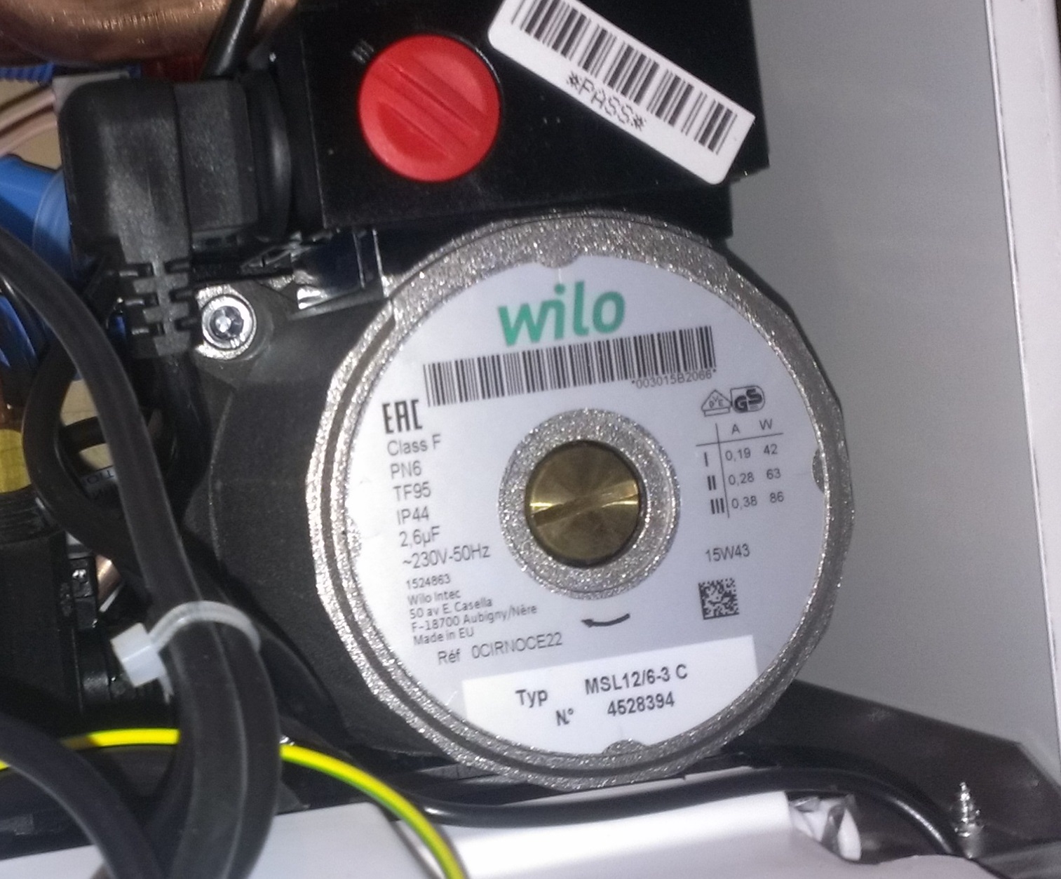

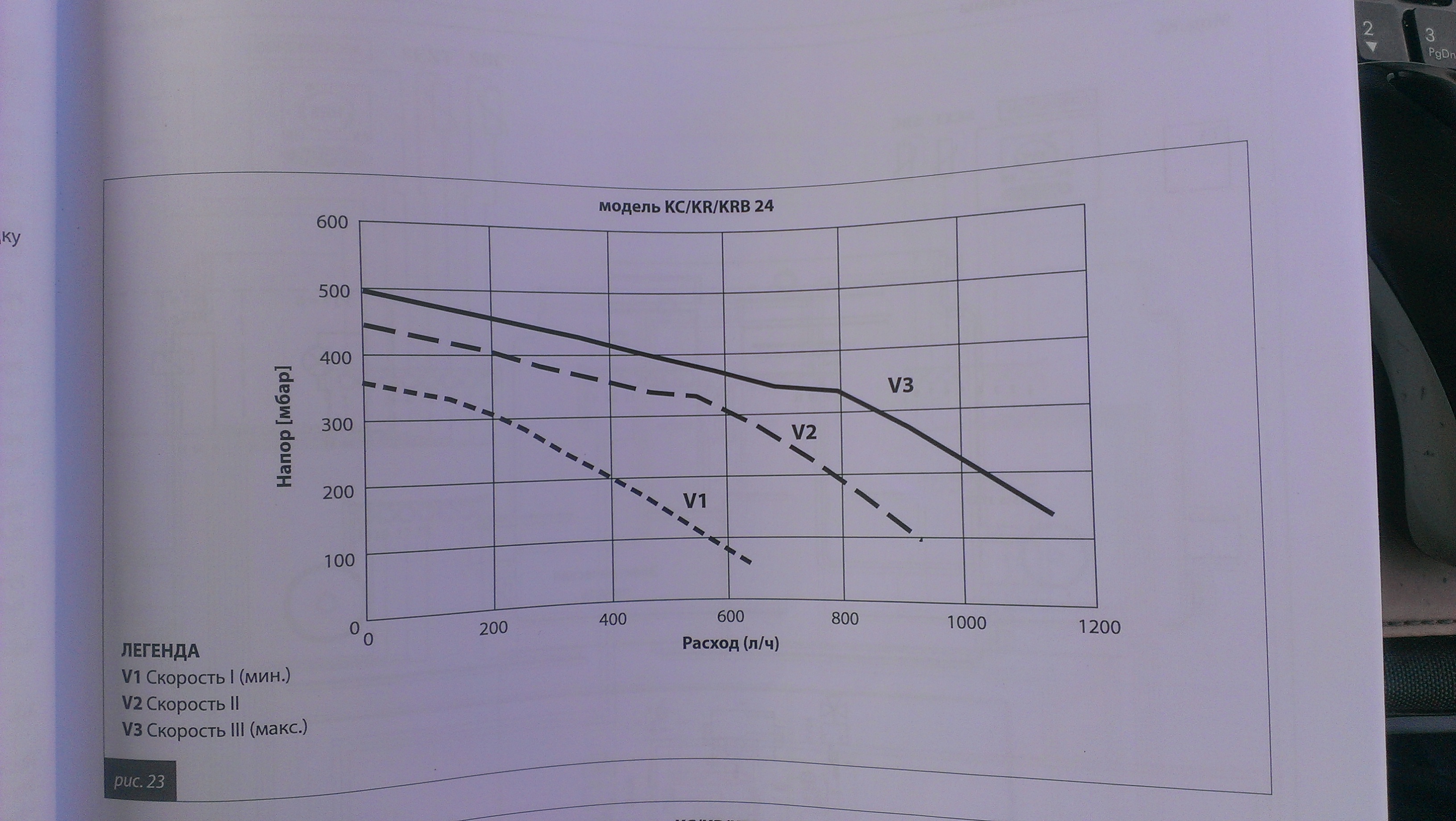

Кроме скоростей есть ещё и производительность. Максимальную даёт на 3-й. По производительности нужно смотреть 2 группу цифр после тире в каждом насосе- тогда поймёте максимальный проток.Хоть в конденсационных котлах и ставят насосы-частотники, но "выше головы" не прыгнешь,
а шо значит частотник?
думаю у меня в котле обычный 3-ох скоростной насос
Andrey9807, Так, це звичайний. Частотник = трифазне мікропроцесорне регулювання. Економніші (меньше споживання електрики) але дорогущі мало ремонтопридатні... Головна фішка - плавне регулювання, дозволяє підібрати оптимальну "робочу точку".
Анатолий62, продуктивність залежить від опору системи. Кожен насос має свою діаграму і межі.
Andrey9807, у мене теж три, але сумарний опір системи, навіть третьї чуть не вистачає по розрахунках... (у мене 260 квадратів і 1,5 км. труби).
Тре рахувати опір і по діаграмах дивитись чи попадаєте в потрібний розхід СО.
