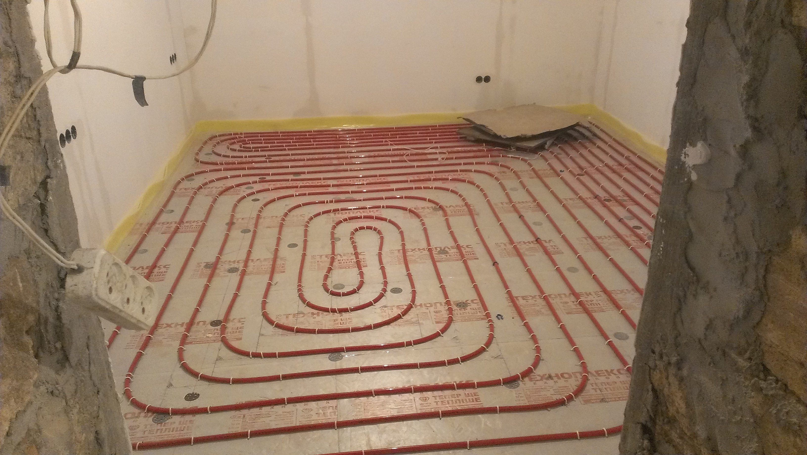

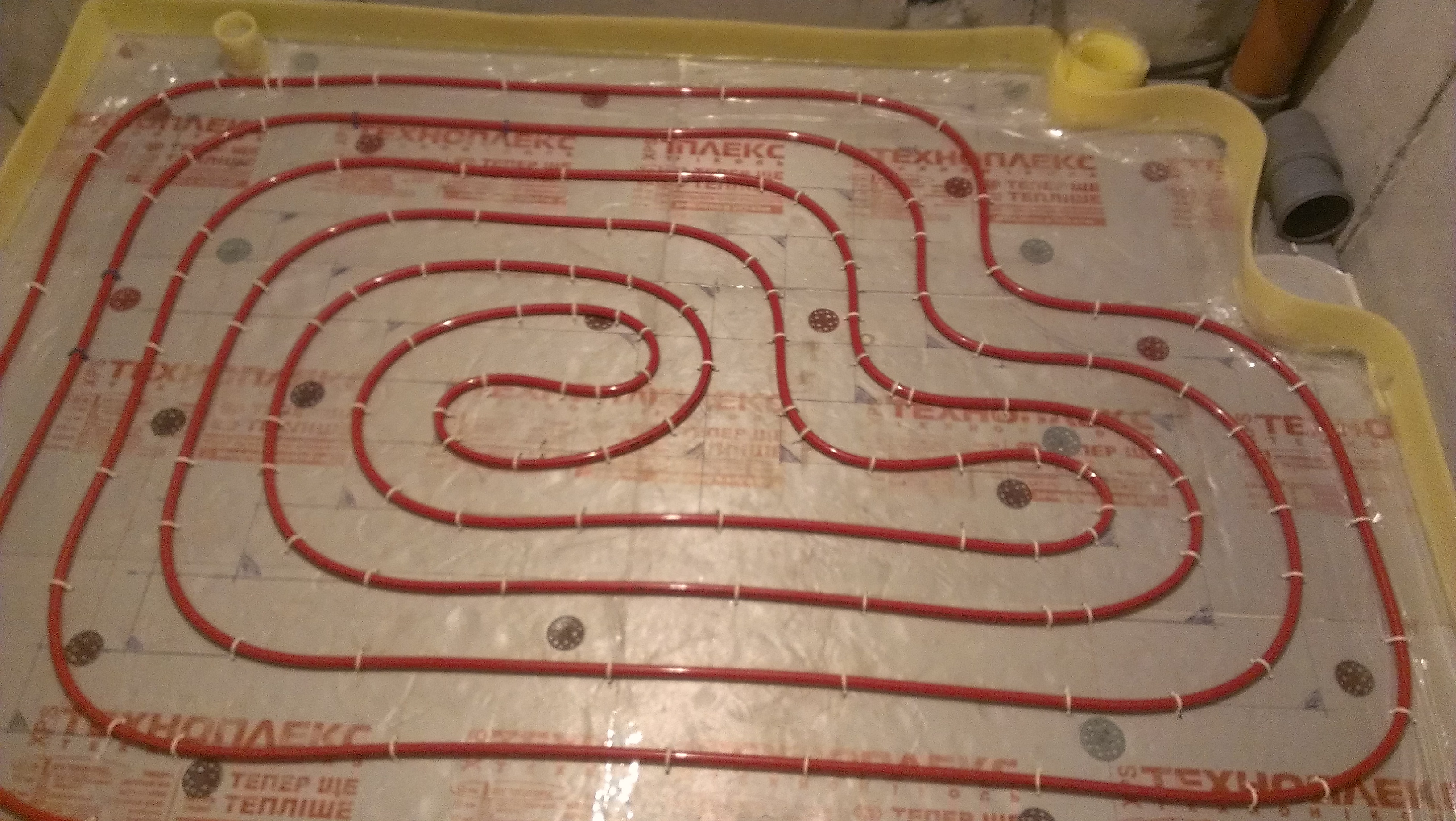

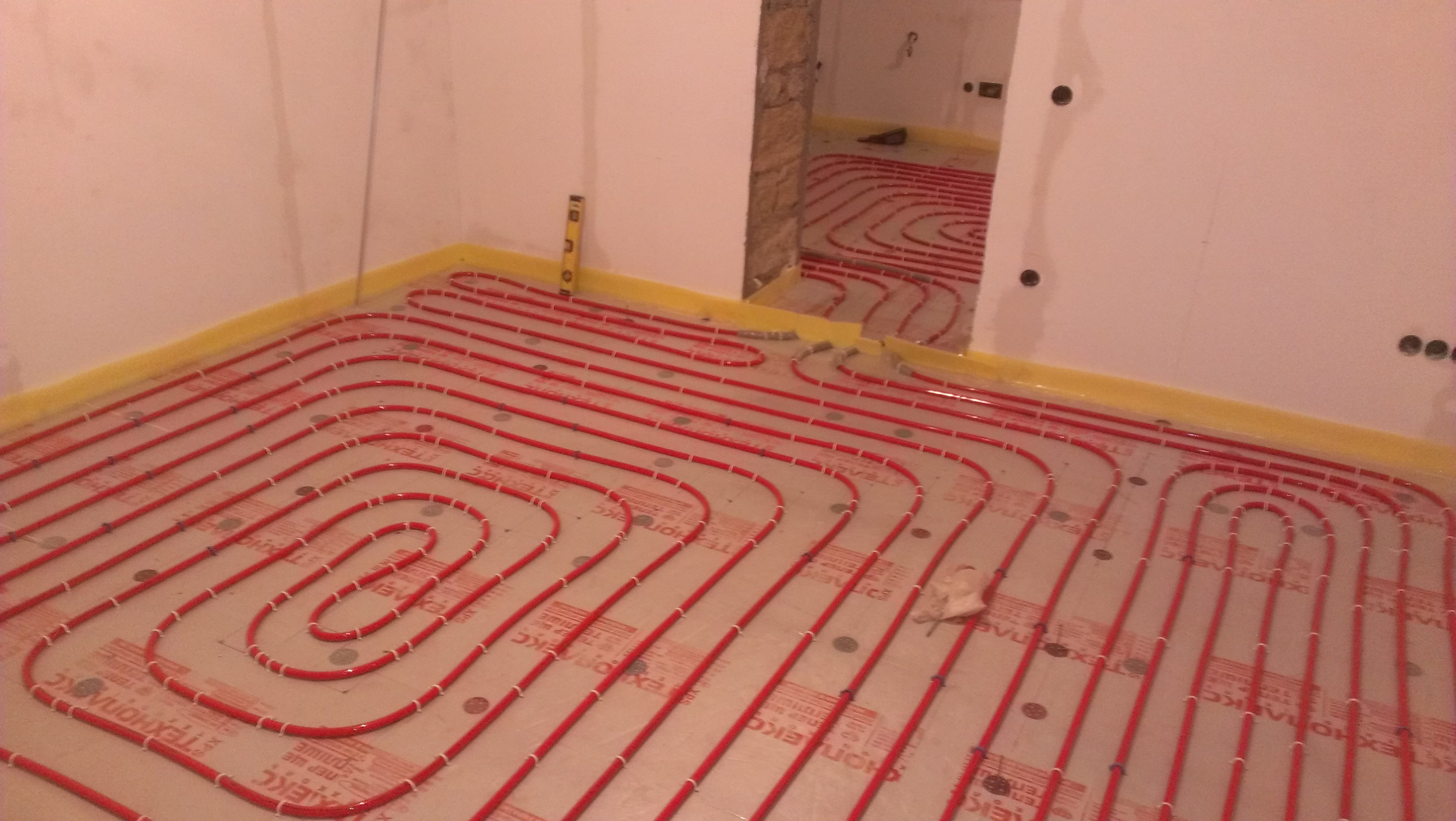

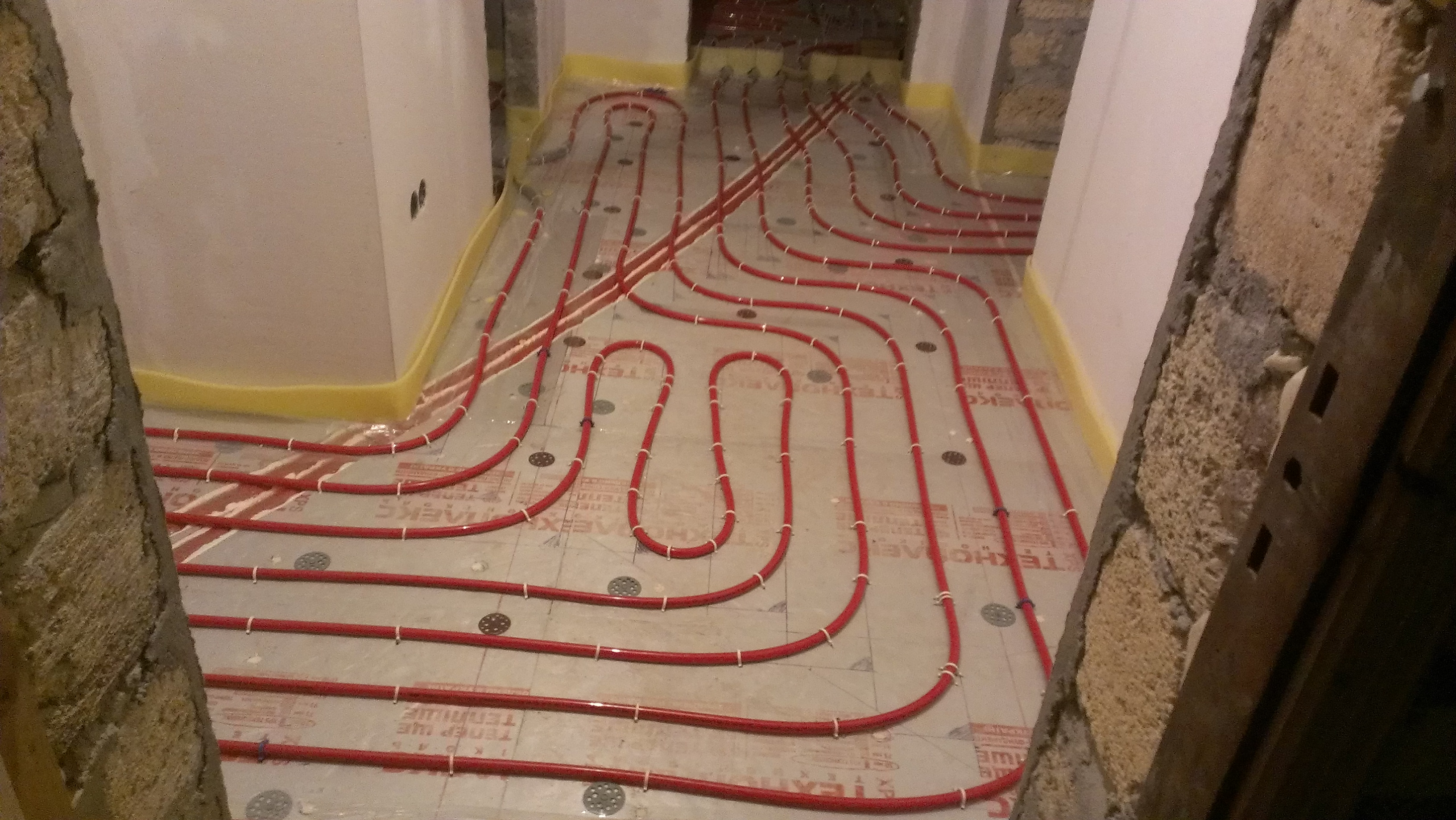

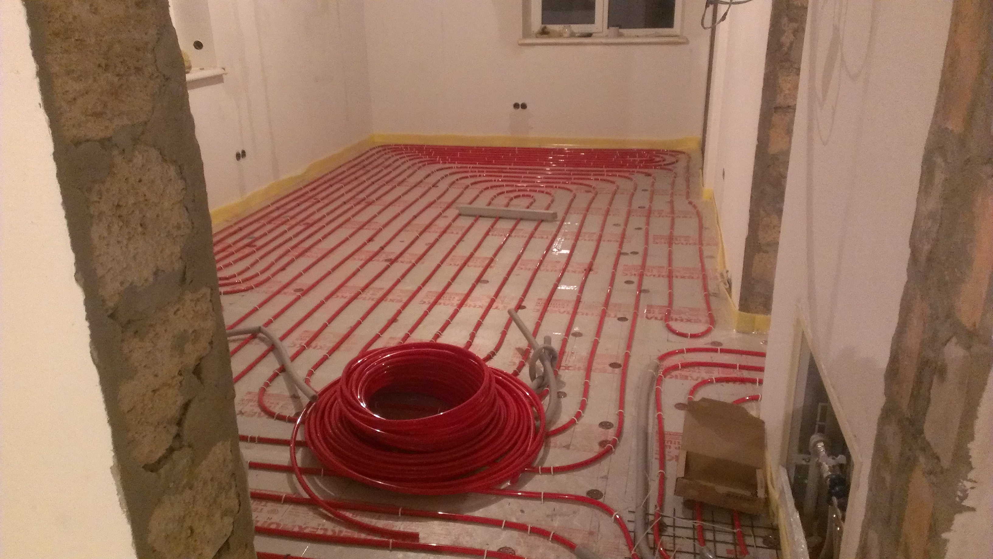

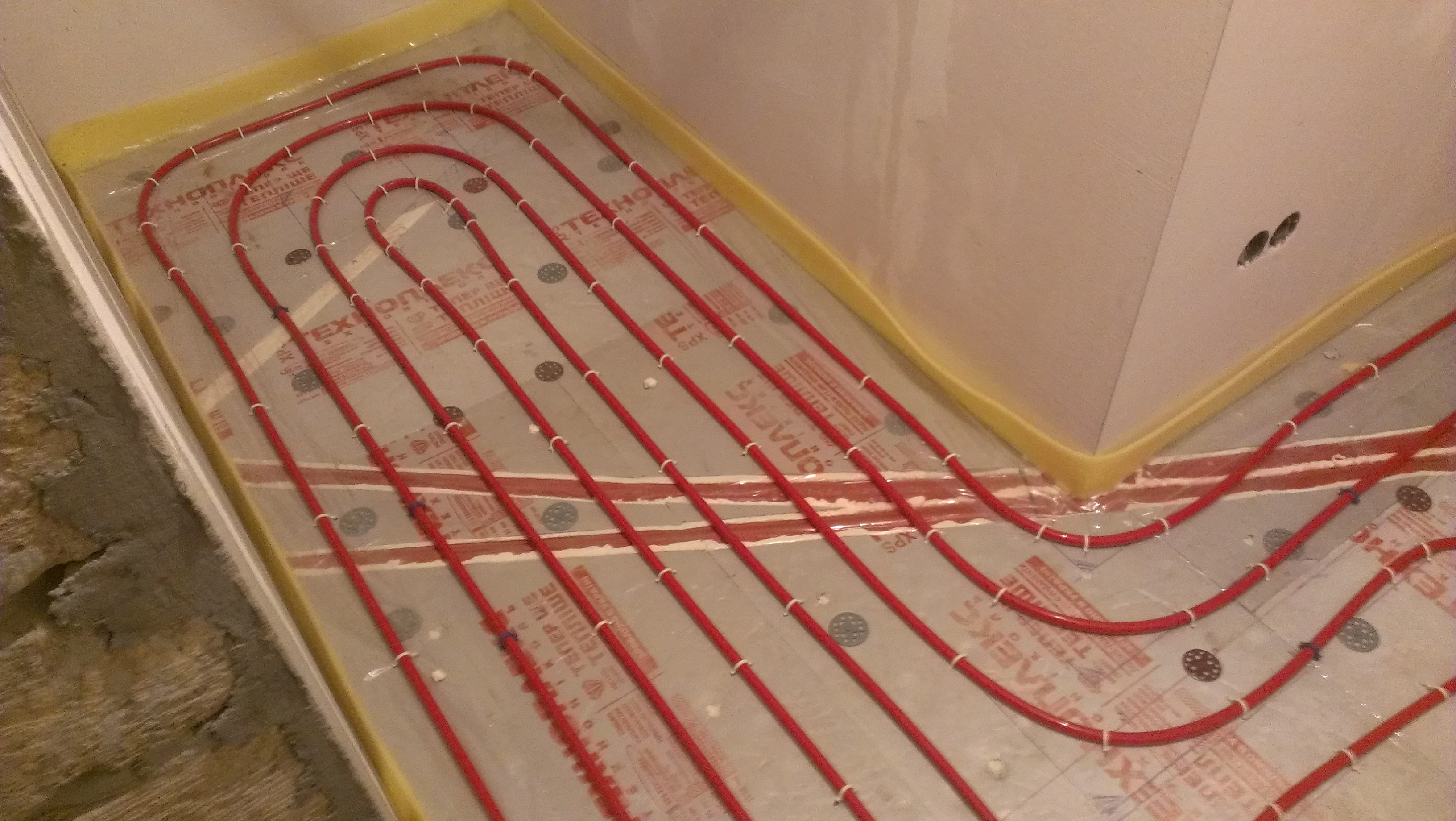

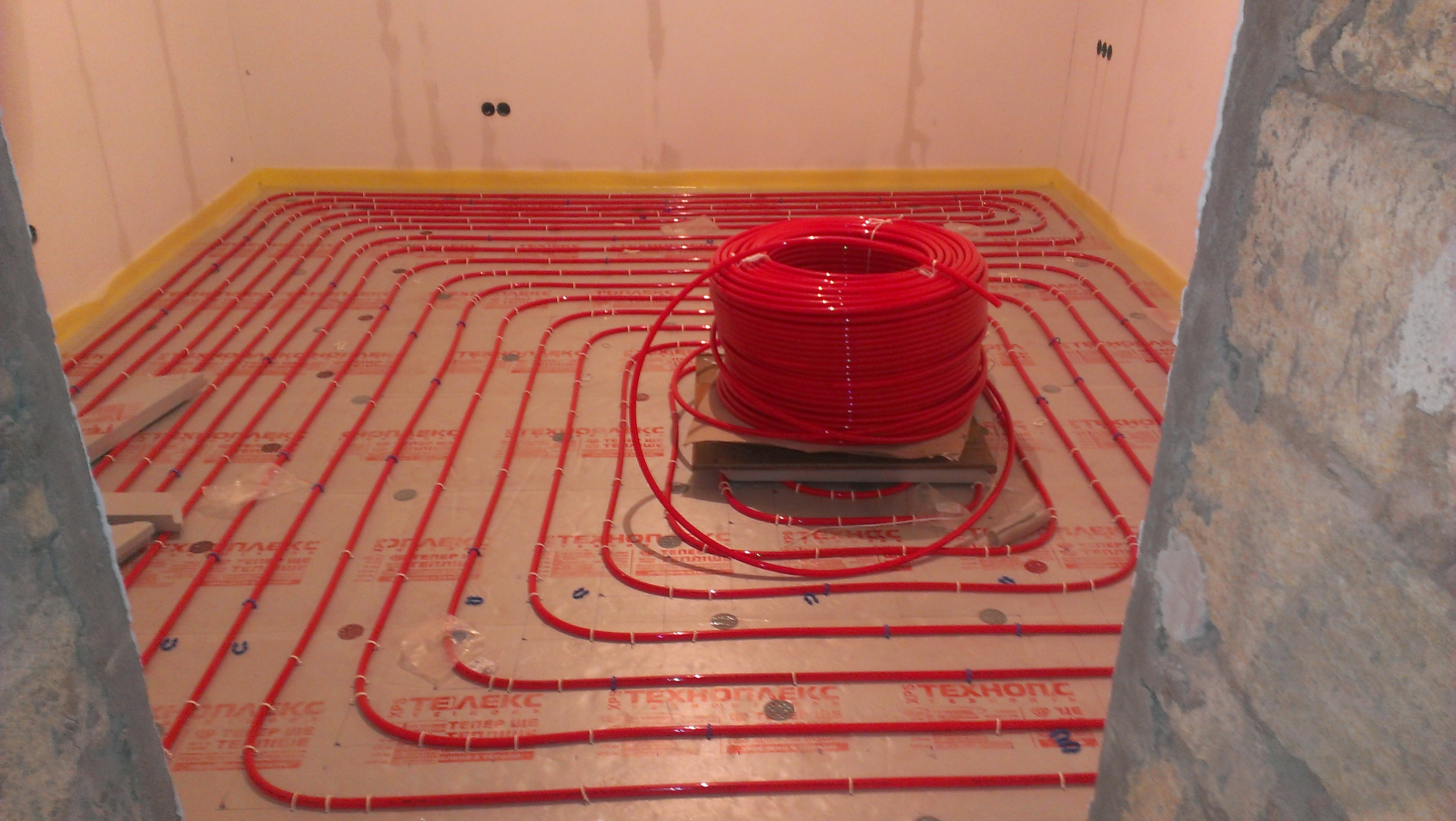

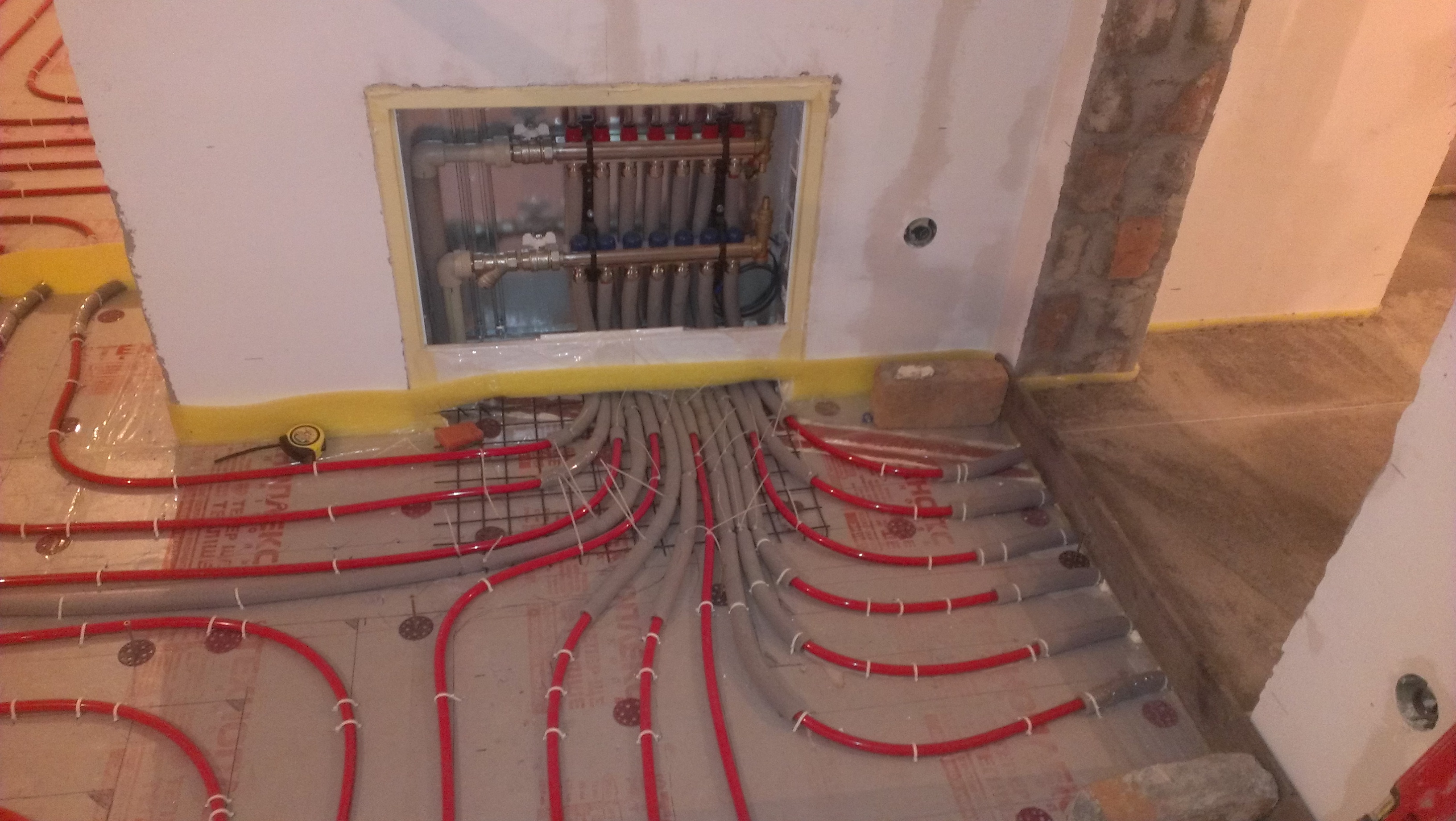

На сегодняшний день трубы теплого пола смонтированы, бухты 500м хватило четко как рассчитывал, даже осталось 19м.
Разматывать бухту 500м оказалась не так уж и сложно, смастерил примитивную разматывалку из двух листов фанеры, шпильки по центру и 4-ох поворотных колесиков, бухту таскать не пришлось :).
Труба гнется хорошо, мотал первый раз, не одного залома(Ещё раз спасибо Андрею murava за помощь в приобретении по хорошей цене трубы :good:), все крепили скобами к пенопласту, труба держится нормально, скобы правда 55мм.

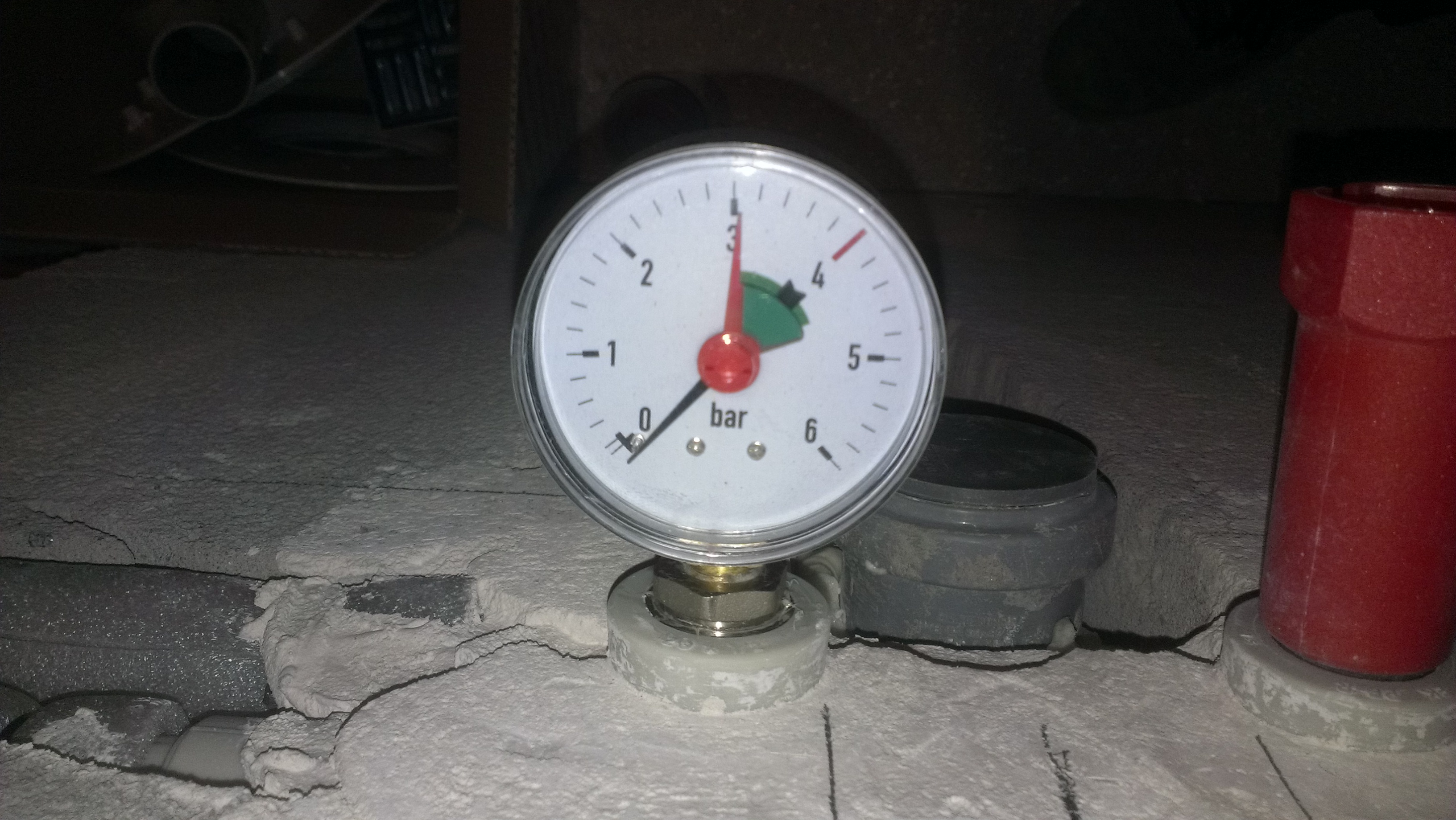

Систему опрессовал воздухом 3 атм., давление падало, травил сбросной кран на концевом элементе автоматического воздухоотводчика, пока закрутил пробку(заглушил), надеюсь проблема устраниться после подтяжки шара, сейчас давление держит, перед заливкой опустил до 2 атм, уже даже залили 40% площади полов

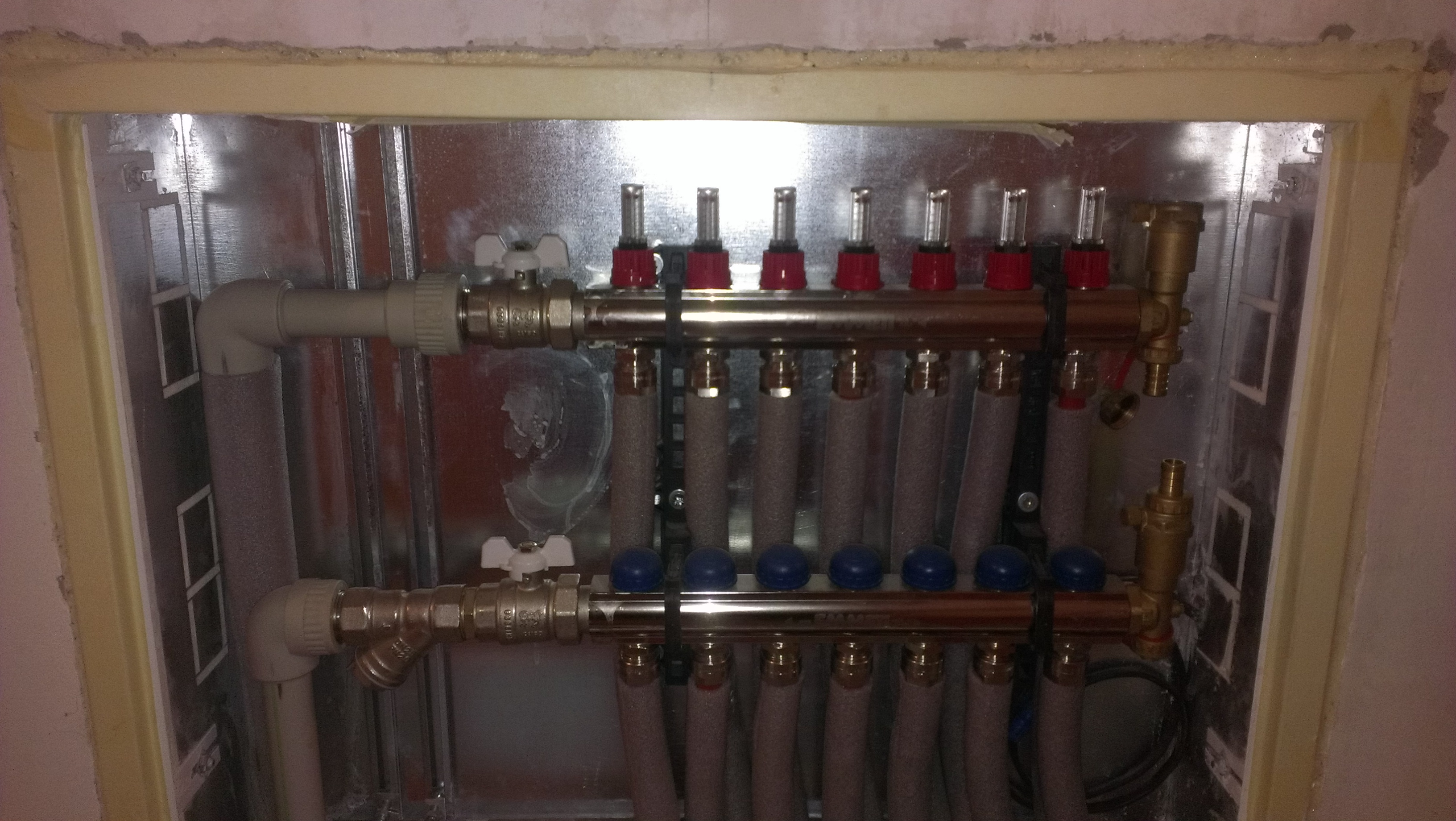

Добрій вечер. Увидел фото. Вижу работа продвигается. Получается красиво. Хотел на этом этапе спросить. Я тоже буду скобами крепить в экстр. полистирол. Какие выбрали, производитель и понравились ли? Как они на вырывание, а то я одну взял посмотреть как она крепит трубу, как то вырвалась легко, потому что кончик жесткий и при втыкании пробивает дырку, через которую потом и легко вырывается. А на фотках в инете есть скобы, у которых кончик складывается, когда всовываешь и при вытаскивании наоборот расправляется, такие я думаю должны быть гораздо надежнее.

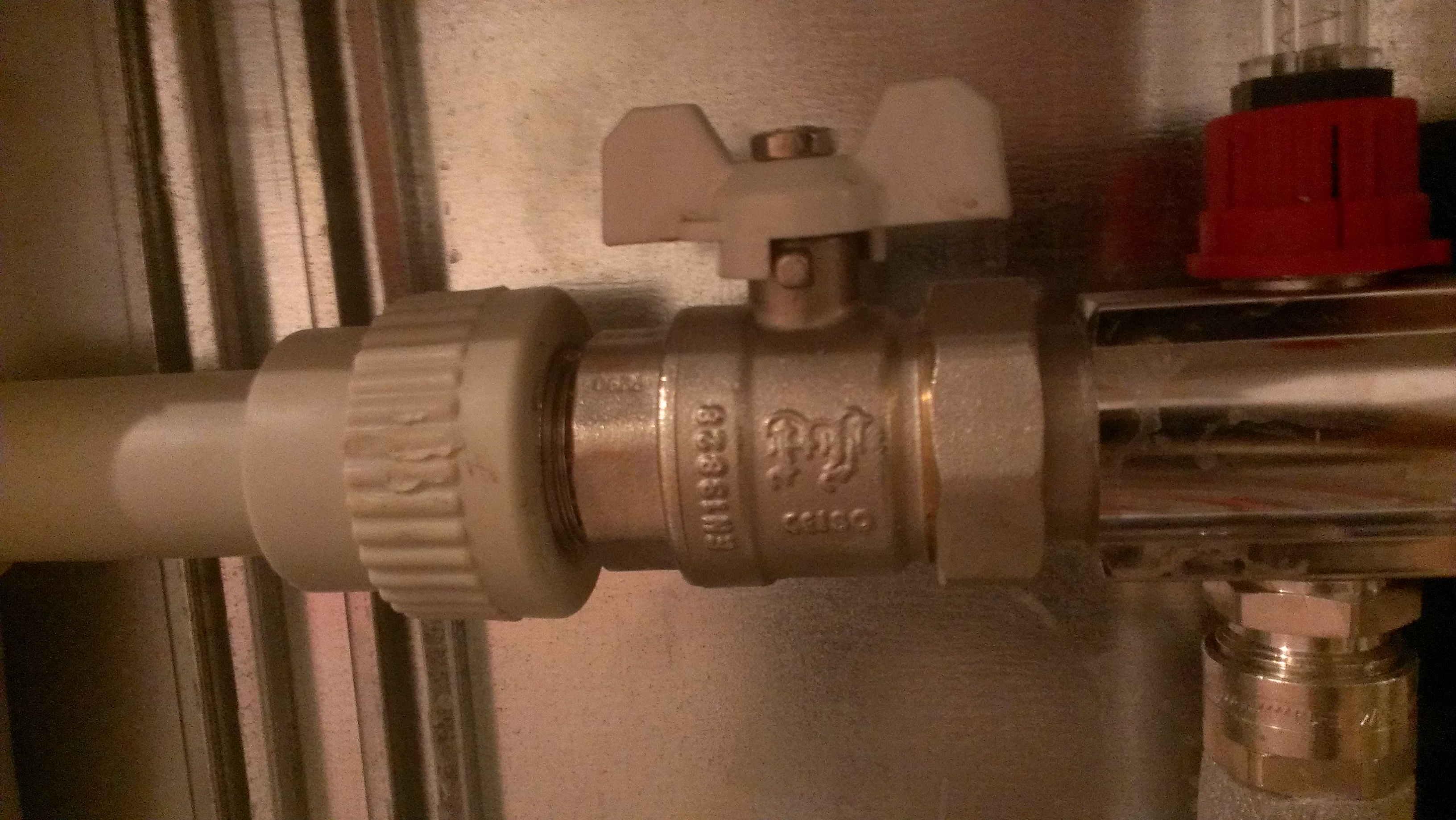

И второе - краны присматриваю на 1" с американкой, думаю Вы тоже так сделали, хотел сразу с термометрами, но их мало и дорогие хорошие. Какой производитель кранов у Вас и куда приспособили термометры на гребенках, потому что на кранах их не вижу?
Еще не заливали стяжку? Думаю искать где-то аппарат для опрессовки или водопроводным давлением обойтись...

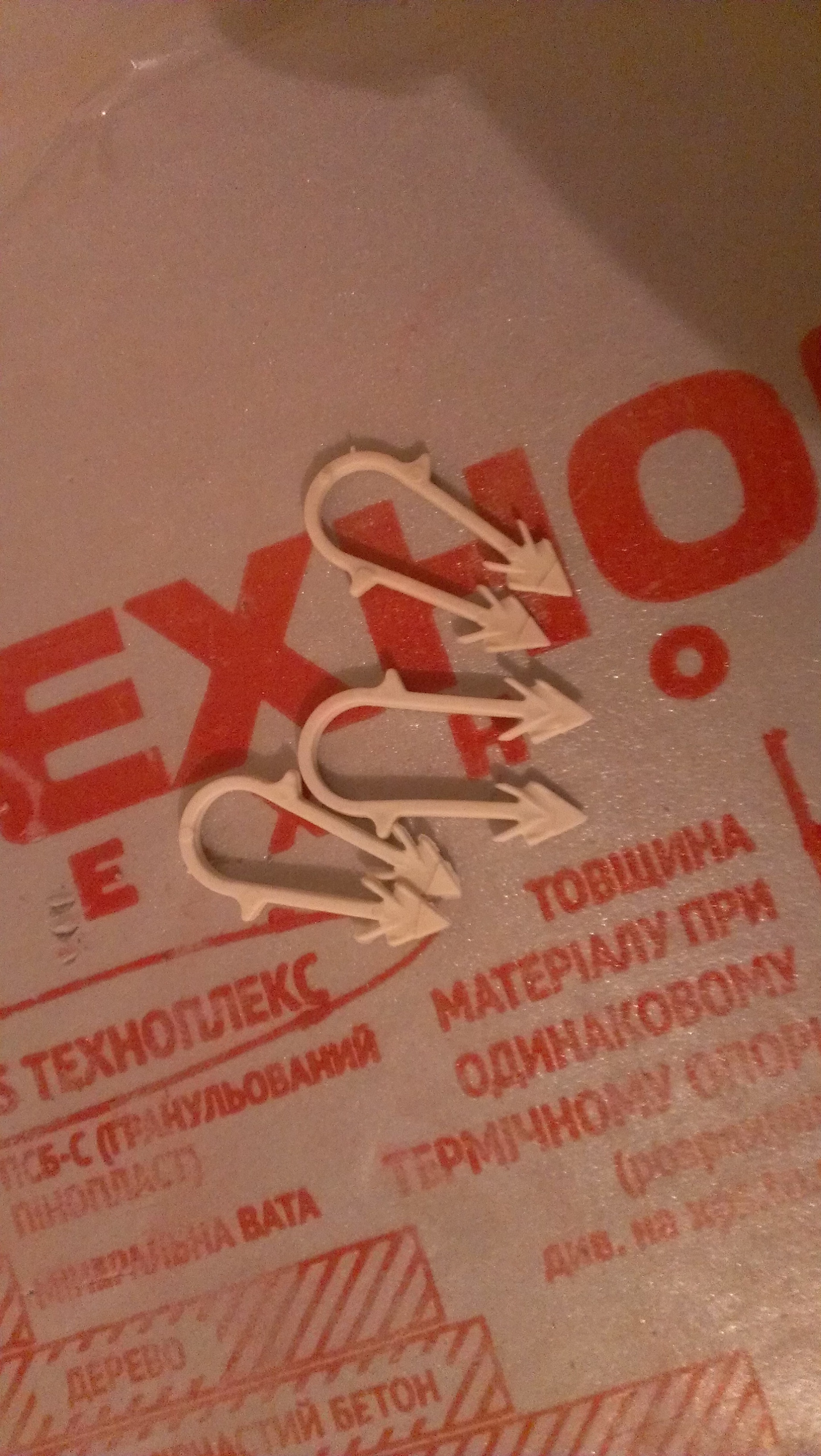

Здравствуйте, скобы обычные, украинский ноунейм, покупал на ОЛХ, мне не очень понравились, ножки у них слабоваты, засовывать в пенопласт поэтому тяжеловато, но держат достаточно нормально, я брал скобы 55мм, взял для пробы на рынке 40мм скобы, для 17мм трубы они не катят, держат слабо. Берите из расчета 4шт. на метр, а ещё лучше 5шт., у меня ушло 2200шт. на 480м трубы.
Краны на отопление я взял все Profactor в том числе и 1" на коллектор, с термометрами не заморачивался, не вижу в них смысла вообще, думаю термометры актуальны если есть узел подмеса

Вижу на скобах кончик вообще сплавленный, т.е. усики не складываются...
скобы не айс, но трубу держат достаточно хорошо, только всовывать в пенопласт тяжеловато

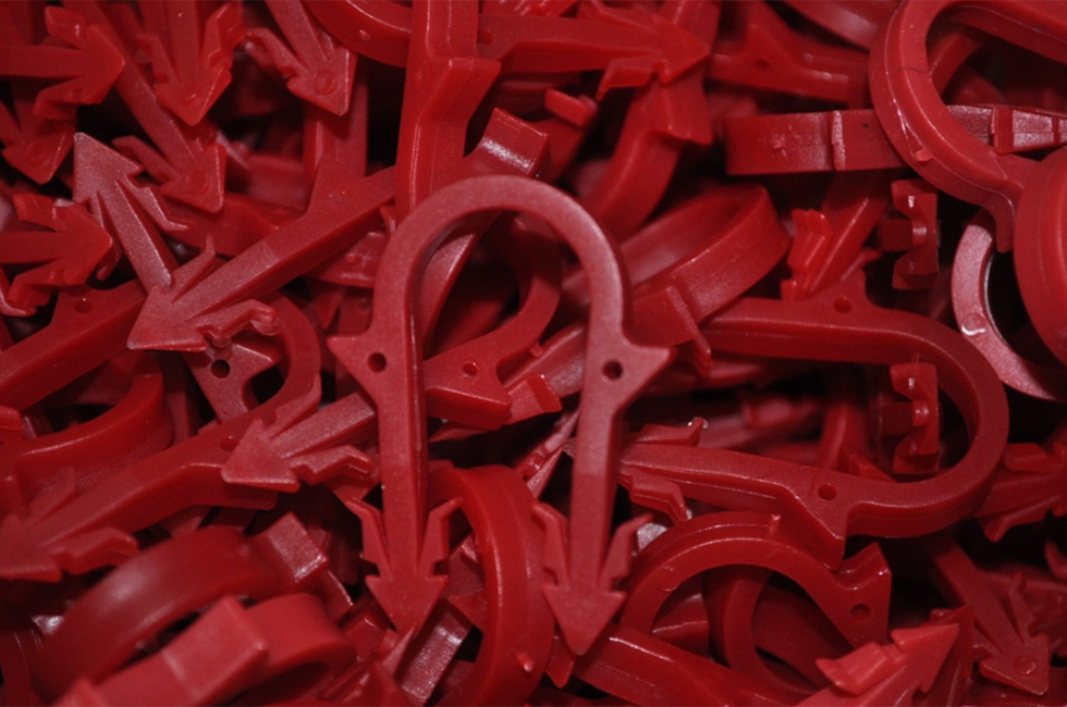

Какие скобы из недорогих лучше держат на вырывание, кто сравнивал? На первом фото с сайта пенорол, на втором с сайта санпол. Прошу заметить на первой фотке два вида скоб.
Кстати я сравнивал скобы санполовские и пеноролловски, вторые намного лучше. Только нужно брать черные.
Скажите, я правильно понял, что Вам понравилась черная, как на первом? Я их у себя в городе в продаже не вижу, к сожалению не могу протестировать.
У меня блыи красные, да, санпол.
в ЕППС симмер, который у меня, держат норм. На поворотах давал по 3 -4 штуки в ряд.
В плотный 35-Гостовский практически не лезут. Пробовал ,ради интереса вогнать в 45ку ЕППС-затея провалилась...
1. Точно санпол?
2. НЕ удивлюсь если у них может сильно играть от партии к партии.

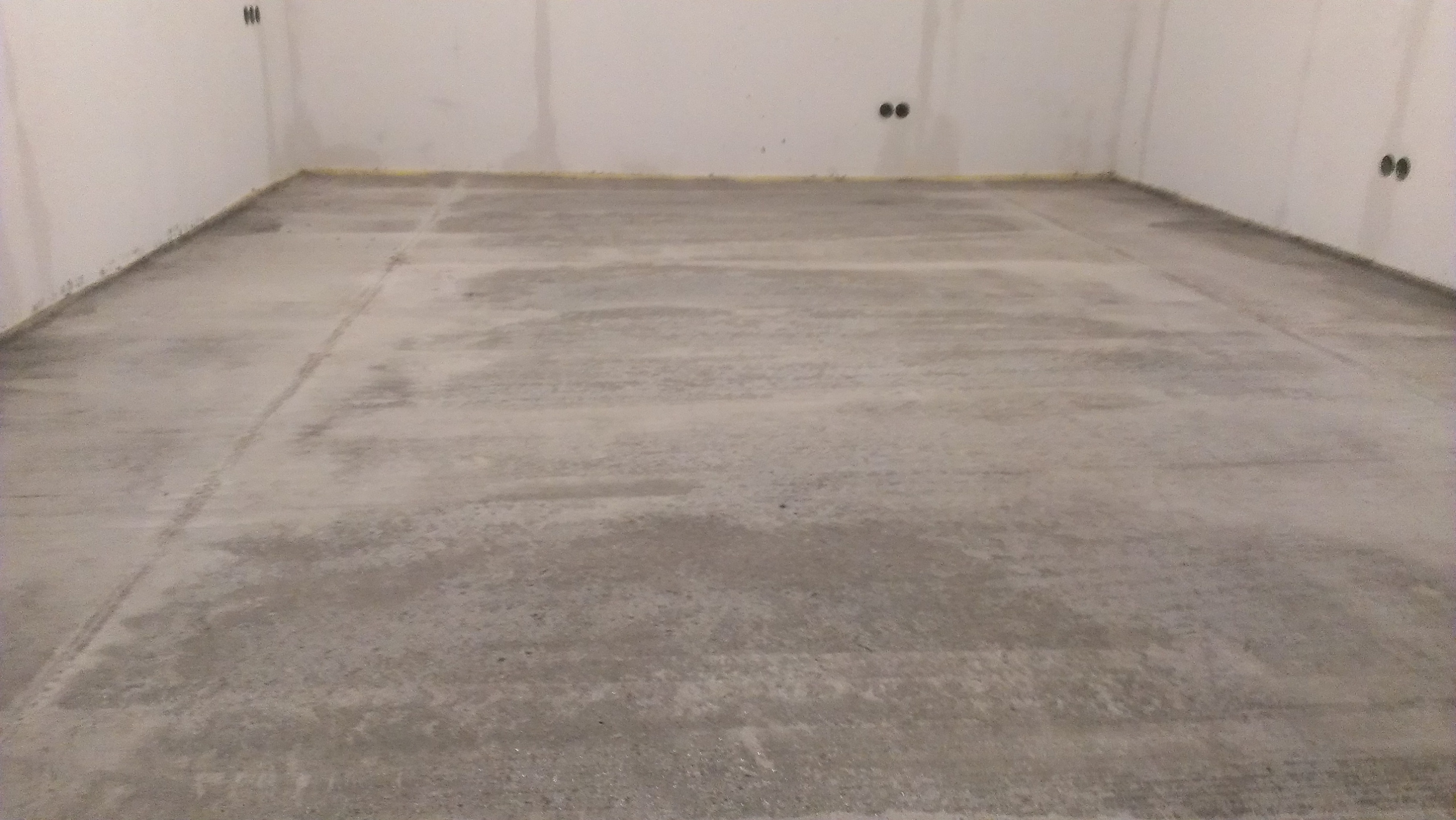

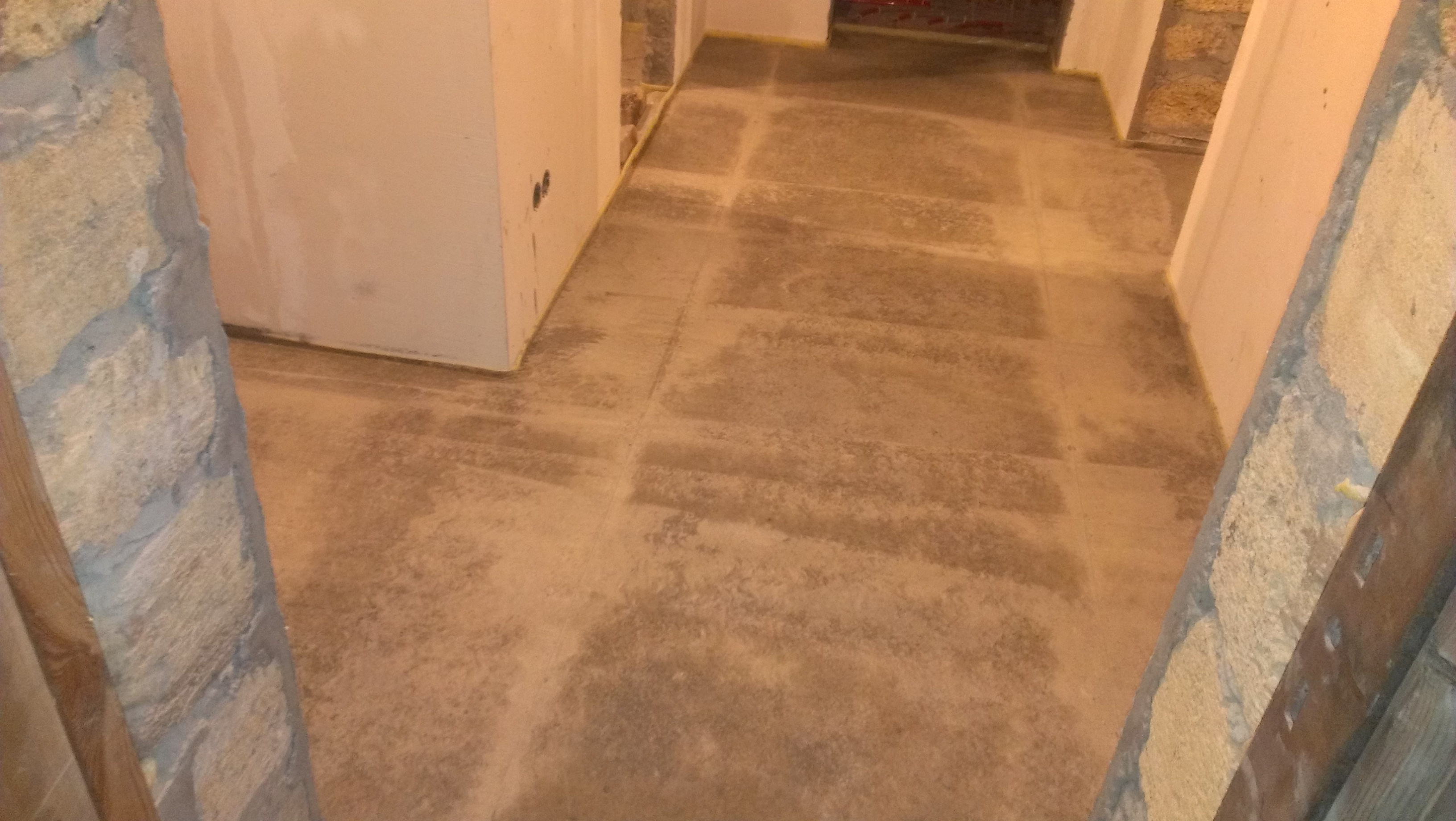

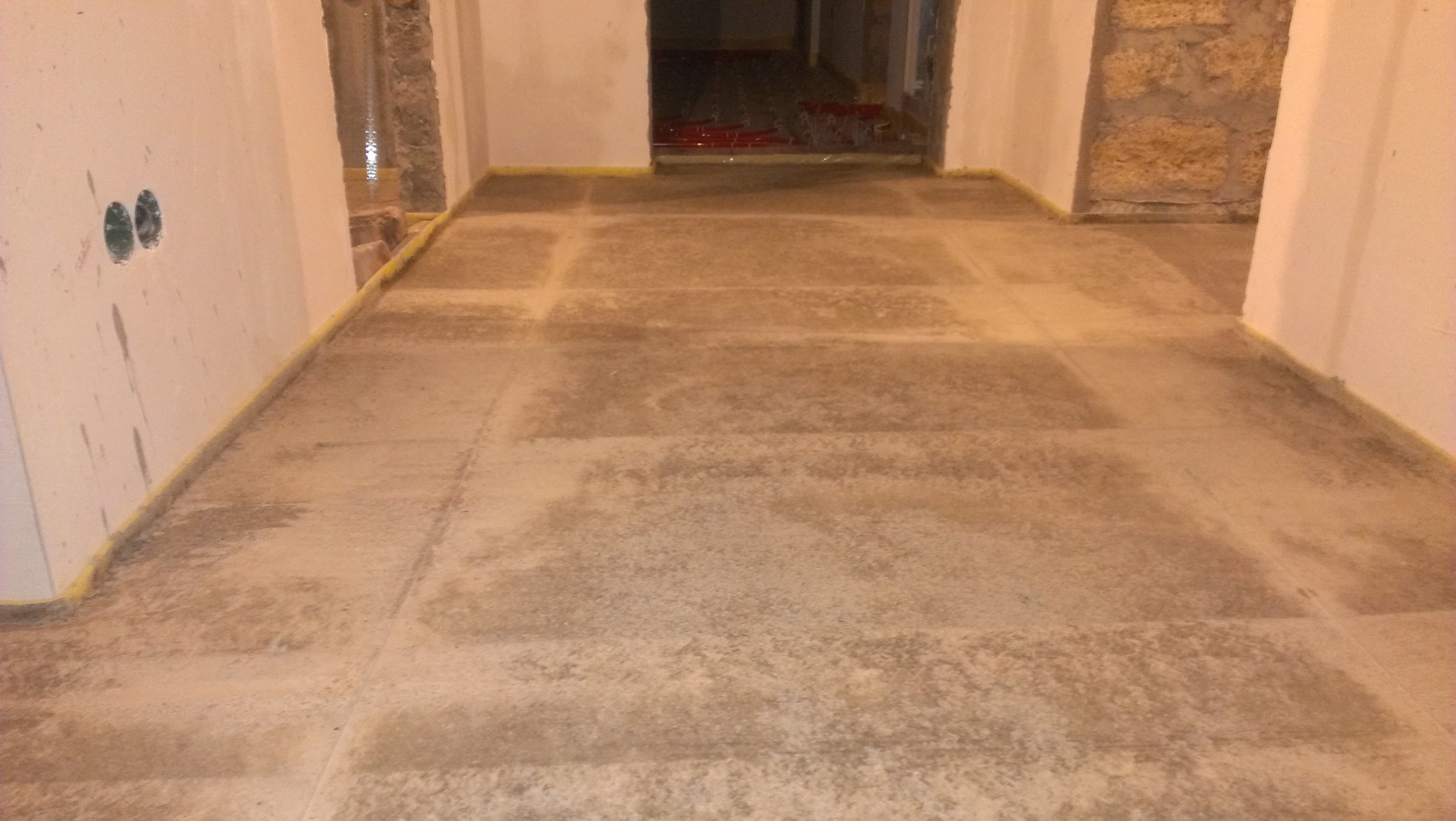

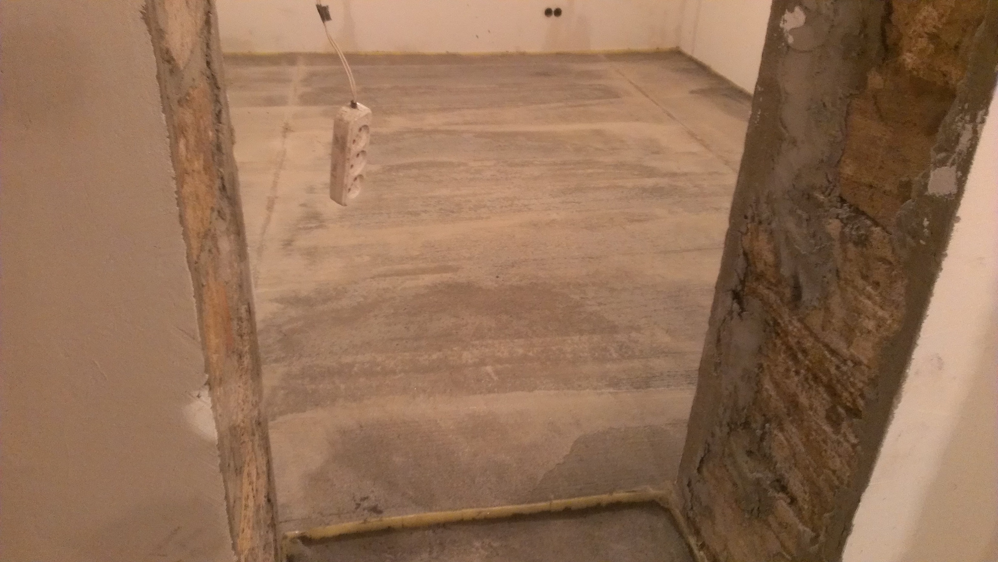

Свершилось, полы залиты! :)
Петли получились от 68м до 75м.
