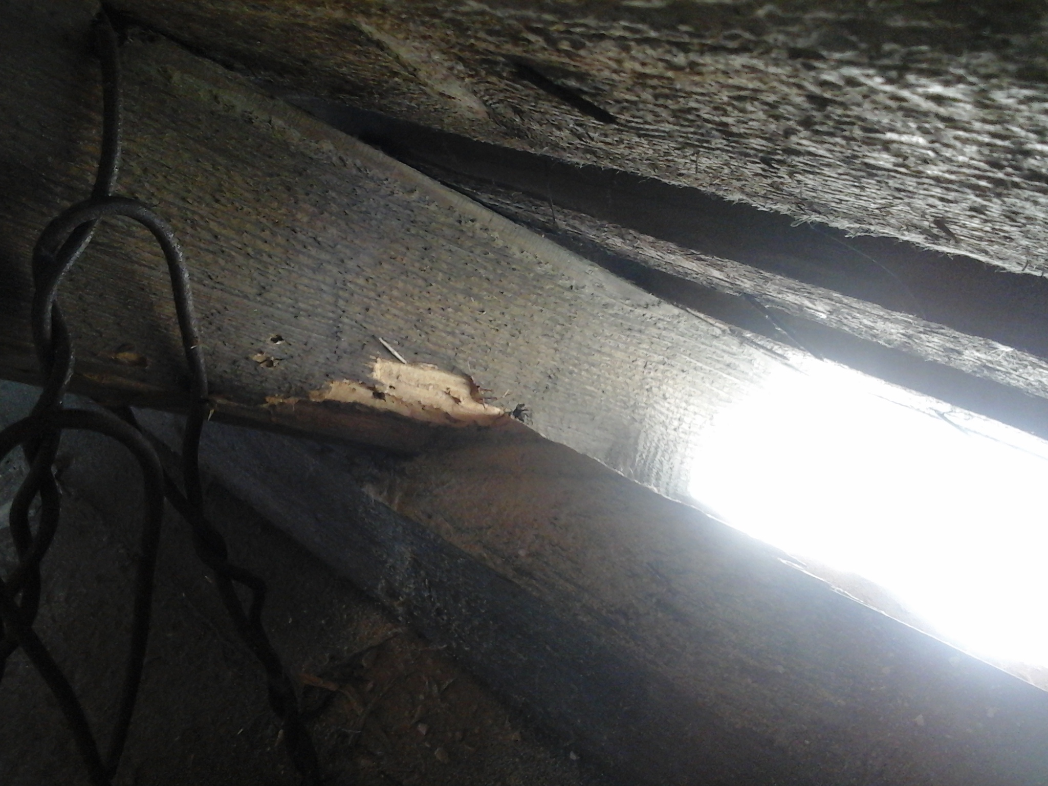

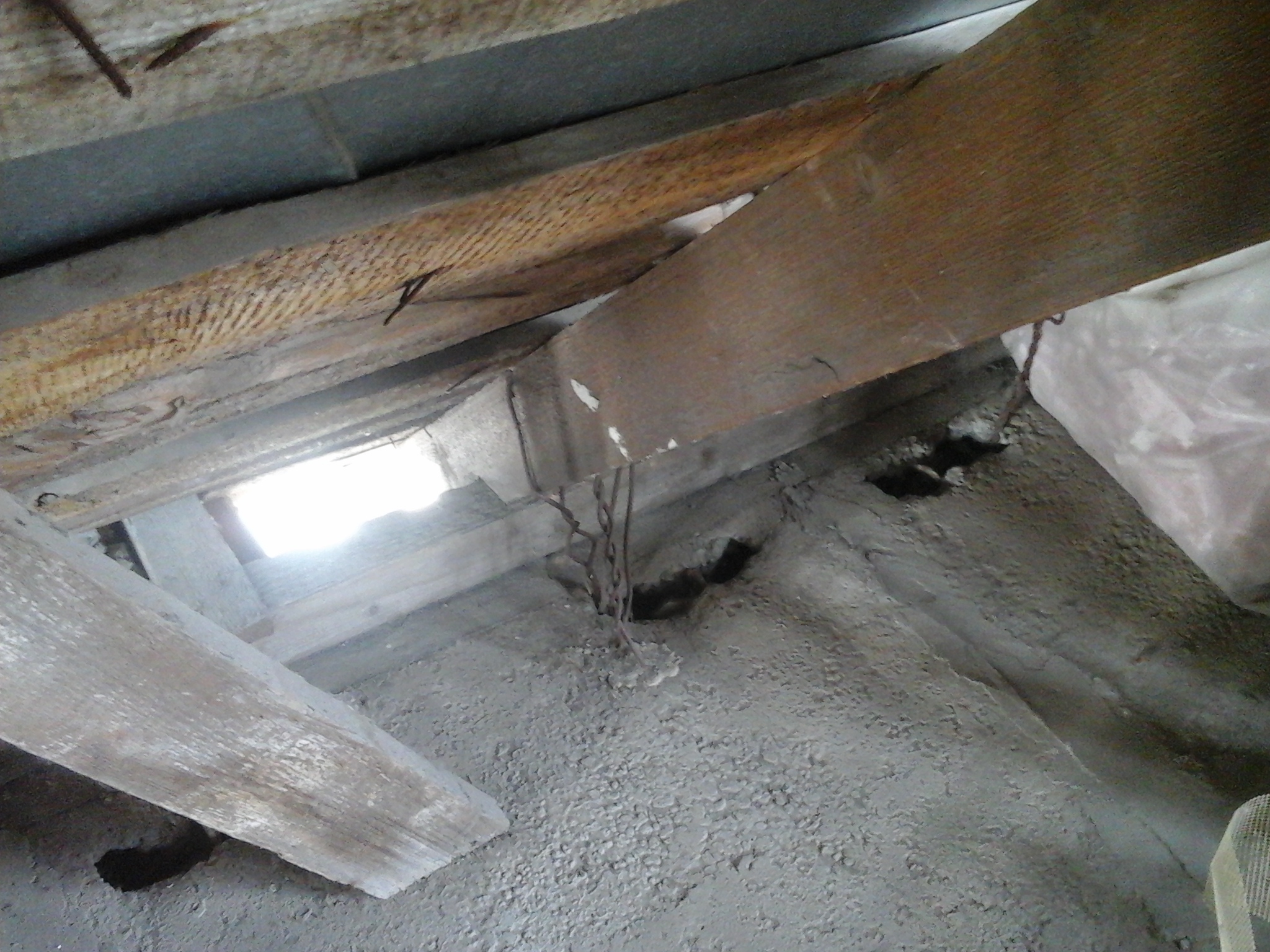

Прошу совета, так как возможна беда. :shock:

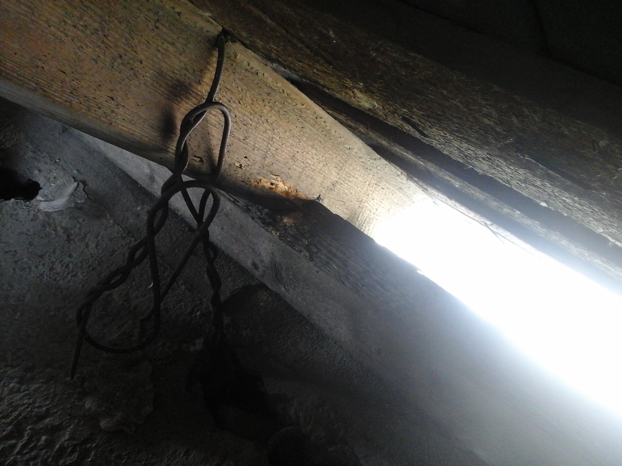

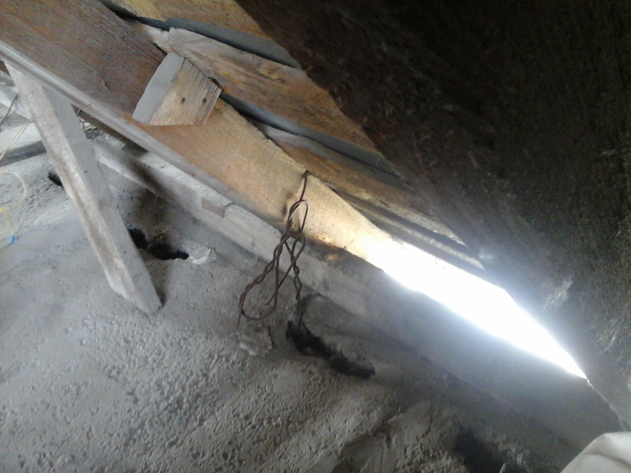

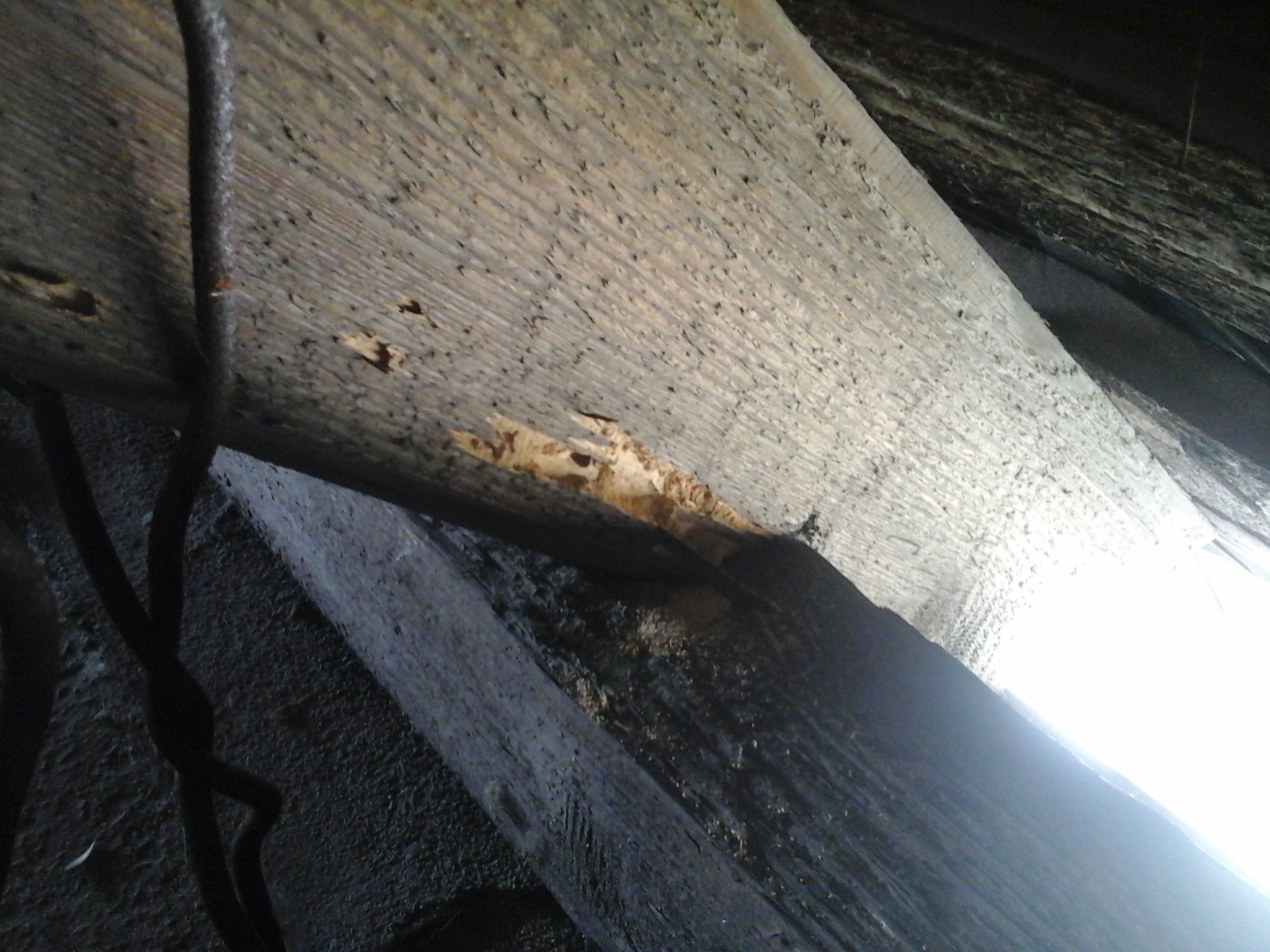

Совершенно случайно на одном стропиле обнаружил древесную пыль, которая легко выковыривается (см. фото). Не стал вычищать, а поинтересовался у спецов: сказали, что скорее всего шашель и надо срочно решать проблему, а то будет беда.

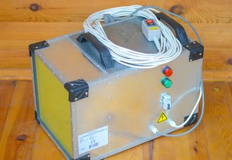

Нырнул в Интернет, наткнулся на химсредства, в частности понравился препарат из Чехии по 385 грн. за 1 л, но менеджер был неубедителен.
Также узнал, что 100% успех при СВЧ-обработке. Есть даже фирмы, которые торгуют специальными устройствами (см. фото), и приравнивают их к бытовым приборам, которые должны быть в каждом деревянном доме, как пылесос.
Объяснение абсолютного эффекта СВЧ-метода меня убедило, знакомый химик подтвердил предположение, но покупать аппарат пока не спешу. Дело в том, что у меня есть советская СВЧ "Днепрянка-1" (см. фото), которую можно переделать под СВЧ-стериллизатор. В Интернете предлагают снять боковую стенку напротив магнетрона и через проём облучать.

Для сушки древесины годится, для борьбы с шашелем - вряд ли.

Не майтесь дурью. СВЧ - это не радиация, оно в первую очередь оказывает тепловое воздействие. Достаточно 100 мВт на см2. А т.к. глаза и яйца не имеют кровяной терморегуляции, то сварить белок, в полном смысле слова, при такой мощности как в печке нефик делать.

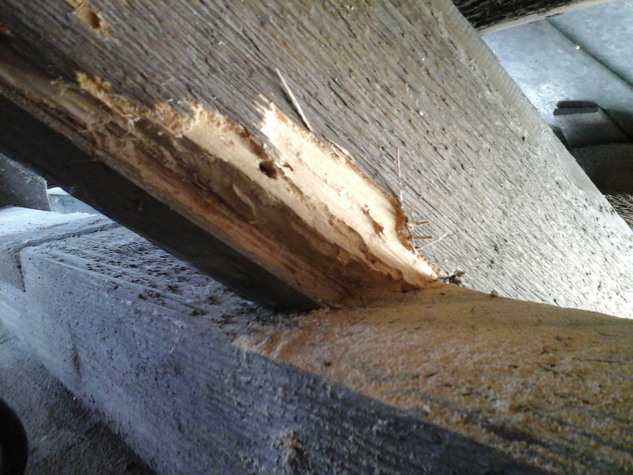

Позвонил на фирму: производство Расия, цена от 1050 USD, советуют вырезать часть стропила, варианты с СВЧ-печкой затюкали.
Учитывая все данные, от этого метода отказываюсь в пользу химии или радикализма.
Сейчас изучаю: oxidom.com/otdelochnye-materialy/drevesina/bochemit-plus.

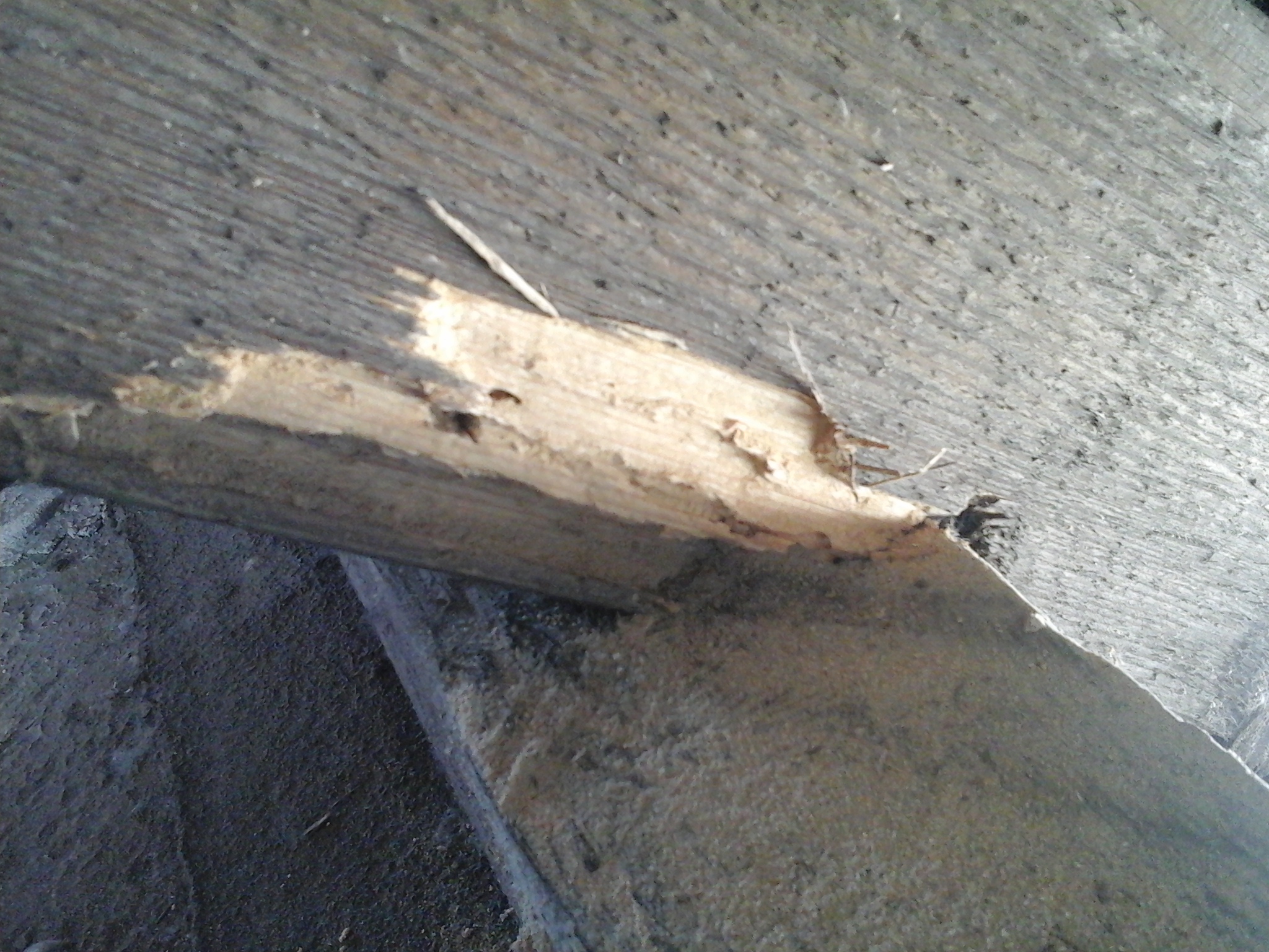

На данный момент картина следующая (вычистил труху):

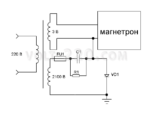

- мощность магнетрона можно спокойно регулировать, изменяя напряжение питания. При 160-170В излучаемая мощность настолько мала, что он уже практически не греет;
- излучение с помощью специальной антенны, волновода, можно сделать строго направленным. Что и реализовано в СВЧ-печи;
Из этого следует, что СВЧ-излучения можно не опасаться поместив магнетрон в экранирующий корпус и установив оптимальную мощность путем регулирования напряжения питания.
Дабы долго не думать из чего сей аппарат делать, просто разбираем старую СВЧ и из стенок камеры делаем корпус в который, в свою очередь, вставляем магнетрон с волноводом и ВВ трансформатором.

Здесь ничего сложного. Все это присутствует в каждой микроволновке. Вот всю начинку достаете и используете.

- Достаем все "кишки" касающиеся непосредственно магнетрона из СВЧ(без блокираторов, таймеров и всяческих регуляторов);
- делаем корпус, назовем так, излучателя и помещаем "кишки" туда, сориентировав волновод на неметаллическую, проницаемую для излучения стенку;
- площадь облучения зависит от расстояния до объекта. Думаю, у родного волновода на расстоянии 15-20см площадь облучения составит где-то 10х10 см., чего вполне должно хватить. Для захвата большей площади, нужно либо отодвинуть волновод, либо получить более широкий луч, заменив волновод другим;
- в СВЧ магнетрон работает дискретно. Т.е., он ВСЕГДА включается на ПОЛНУЮ мощность. Регулируются только временные промежутки включения-выключения, что и определяет СРЕДНЮЮ мощность.
Можно оставить эту концепцию, но тогда понадобятся таймеры и регуляторы из печки. А также необходимость учета объектов, находящиеся за обрабатываемой поверхностью - на пути свч-луча. А можно регулировать напряжением питания через ЛАТР(лабораторный автотрансформатор). В этом случае мощность регулируется линейно, а значит ограничивается и дальность воздействия свч-излучения. Потом, когда оптимальная мощность будет определена, БП можно сделать постоянным.
Провести серию экспериментов. После определения оптимальной мощности и площади облучения, внести необходимые коррективы и довести аппарат до эксплуатационных характеристик.
Как-то так. :)
