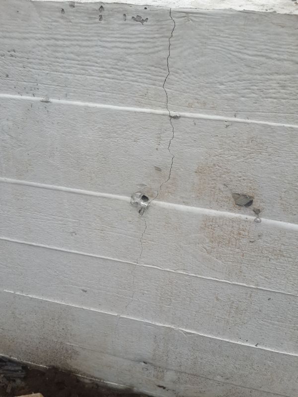

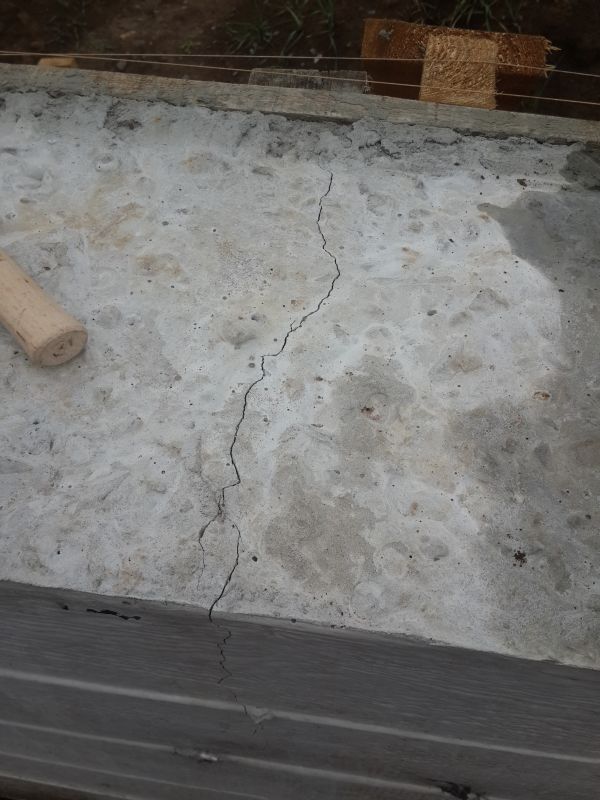

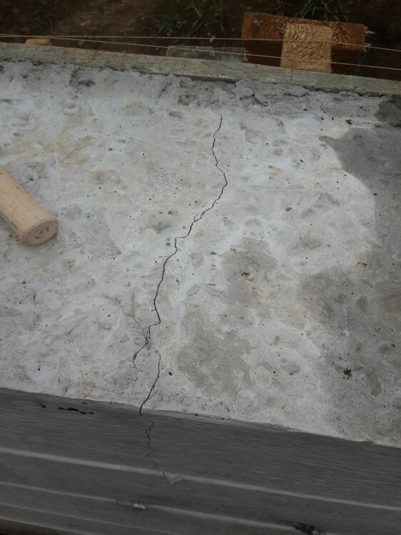

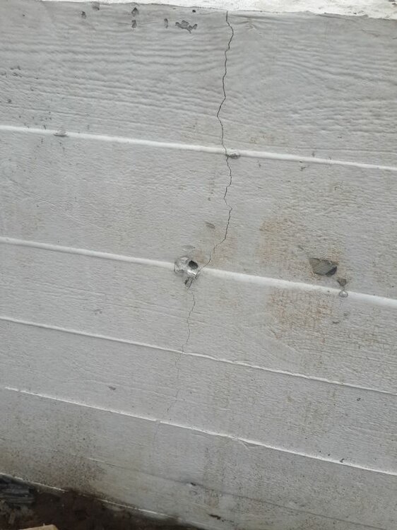

Такс, сегодня после снятия опалубки и внимательного изучения цоколя вылез очень неприятный косяк - обнаружена поперечная трещина.
Нужно мнение форумчан насколько это критично, что могло послужить и главное что делать в данном случае.
Первое что мне пришло в голову - после нагрузки фундамента цоколем высотой 1,6м он (фундамент) немного просел там где такая высота цоколя.
На данный момент попросил поставить маяки из алебастра/гипса чтобы посмотреть увеличивается ли она. Весь осталной цоколь идеальный.
ЗЫ. Посмотреть с другой стороны пока невозможно, т.к. там утеплитель.

1. Трещина у вас где-то посередине какой-то самой длинной стороны (балки) цоколя. Да?
2. Алебастр покажет, что трещина подвижная. Потому как бетонная балка будет немного шевелится от перепада температуры. Даже ночь-день. Тем более, если цоколь у вас под солнцем.
Трещина после нови будет становиться чуть шире, а к вечеру чуть уже.

Да. Ближе к центру. Длина этой длинной стороны цоколя 19 метров. Стоит под палящим солнцем естественно.
Т.е. вы склоняетесь к тому, что все нормально и можно не паниковать и после того как стены нагрузят цоколь все устаканится?
В моей теме аналогичное мнение ужетоже есть
Если таки балка фундамента улеглась на свое место, а она у вас длинная, кажись больше 18 метров по стороне, то усадка буквально на 1 мм и дала такой рывок. Если с несущей способностью грунта все в порядке и балка улеглась, то ничего страшного и нет, просто где-то чуток недоуплотнили подсыпку - 99,9% что у вас так, т.к. даже самый плохой грунт держит намного больший вес. На форуме обычно рекомендуют еще армопояс сделать сверху цоколя в таких случаях. Я не делал, т.к. конструкторы, которым показывал цоколь в один голос говорили, что нет необходимости.
можно спать спокойно? :)

Здоровый сон он завсегда полезен... А вот излишние волнения очень отрицательно сказываются на здоровье!
Насколько я понял у вас треснула МОНОЛИТНАЯ лента!? Само по себе это событие не должно волновать... Ну да, просели углы от каких то там просадок, естесссно по длиной стороне плечо больше - там и треснуло. Ведь существуют ЖЕ фундаменты из ФБСок где как бы сплошные трещины заложены человеком сознательно! Как бы всё нормально!??????????
Вопрос в том, чем вы нагрузите эту ленту и как она будет вести себя и просаживаться под полной нагрузкой, поскольку часть своих характеристик (сопротивление на изгиб) она уже потеряла безвозвратно!
Что касается причин...их мильён! неверная оценка несущей способности грунта, ошибки армирования и усиления узлов, непрвильная подготовка основания итд и тп! Что именно произошло у вас - долгая история и однозначно вам никто не скажет без детальной санации от проекта до исполнения!

Смотрите, ТС лил так называемый щелевой фундамент. То есть, рыл траншею с грунте и туда бетон. Насколько велика вероятность, что в этой траншее на её дне грунт был разной плотности (несущей способности). Это я про возможные просадки на углах.

Я пока склоняюсь к тому, что это была усадка балки фундамента. И пока аромопояс дополнительный лить не планирую - думаю над газобетоном хватит одного.
Сейчас наблюдаю за маяками, установленными в четверг - пока целые. За это время была и жара под 35 и рекордный ливень. Так что версия с темпертурными расширениями пока не подтверждается и остается таки неравномерная усадка фундамента (длина той балки, кстати, 19 метров). Пока идет обратная засыпка и на этой неделе понаблюдаю еще.
Усадочные трещины обычно поверхностные.
Если у Вас есть возможность купите увеличительное стекло, возьмите зубило, молоток (не перфоратор) и ударьте в стороне от этой трещины, наклонив верх зубила от трещины. Расстояние от точки контакта зубила с бетоном до трещины около 20 мм.
Отколите кусок бетона, продуйте сложив губы в трубочку и с помощью лупы попробуйте в найти трещину в теле бетона.
Причина трещины не температурное расширение-сжатие бетона.
Любая существующая трещина в любом материале при его охлаждении становится шире, а при нагреве уже.
