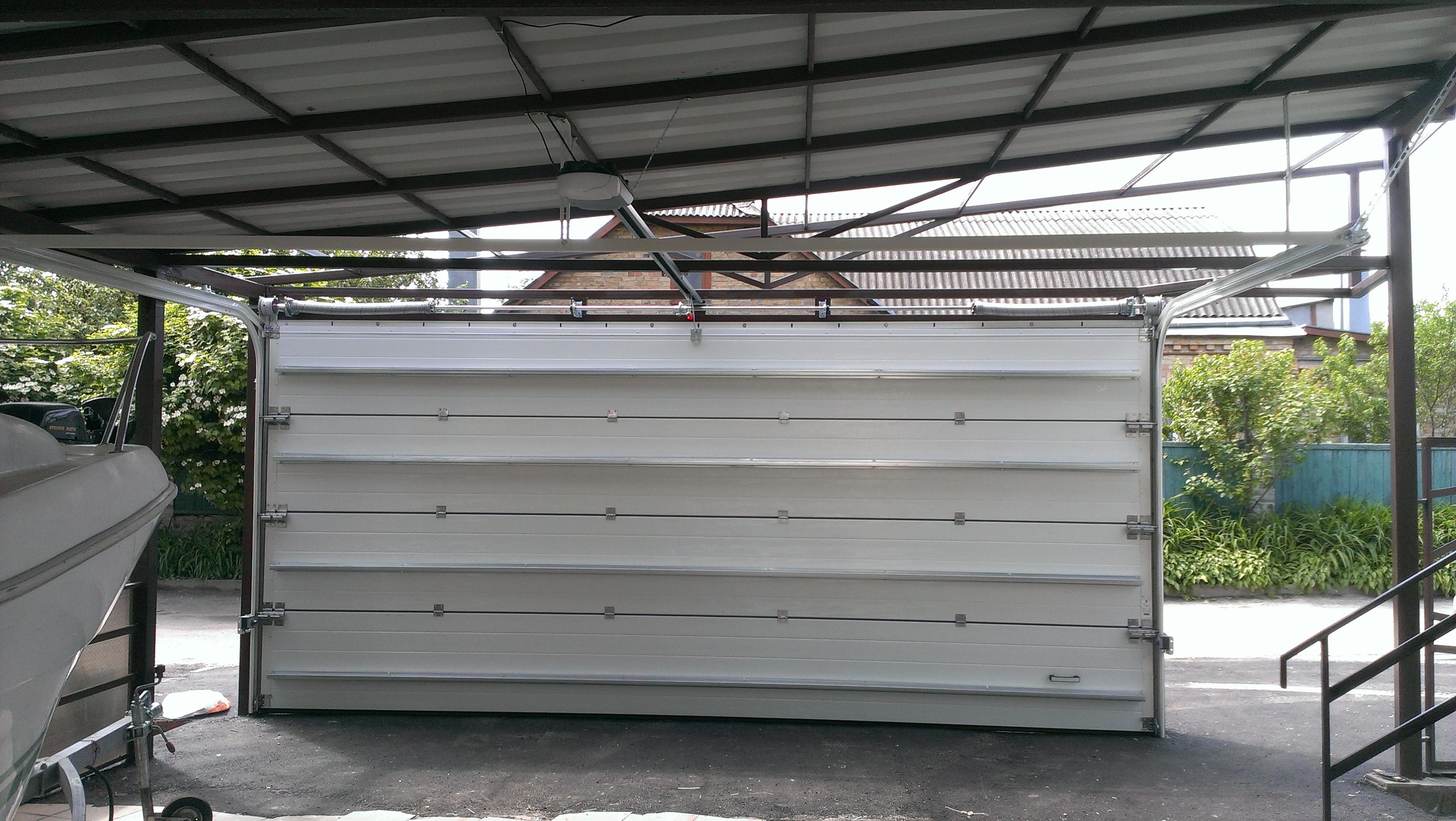

Также, хочу выразить благодарность Николаю и его команде за секционные ворота алютех на парковку . Мы так долго искали решение по воротам, жалею что раньше его не пригласила. За годы строительства, Николай и его монтажники - одна из немногих бригад, которых мы могли бы рекомендовать и быть уверенным на 100% что о нас потом не будут вспоминать плохо:) Фото есть у Николая.
Спасибо!!!!
Спасибо!!!!

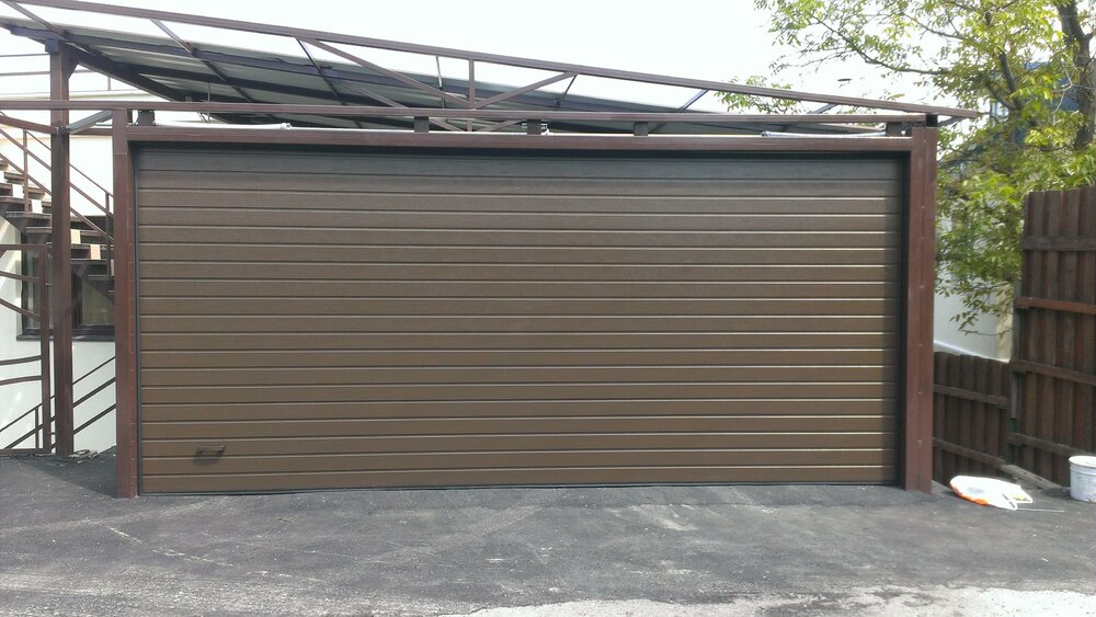

Большое спасибо за слова благодарности, обязательно передам их монтажникам. С Вашего разрешения опубликую несколько фотографий ворот.

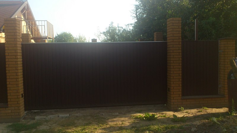

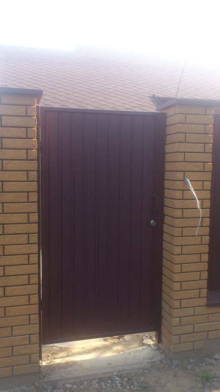

Спасибо Николаю и его команде (Павел) за оптовое решение моих застарелых проблем. Во-первых, у меня теперь счастлив муж, потому как ворота открываются и закрываются с пульта, и Николай не заводил шарманку о том, что не он автоматику ставил и нужно заключать договор на гарантийное обслуживание. Во-вторых, счастлива моя собака, которая теперь бегает по участку без присмотра и не может выскочить на улицу сквозь доработанные прутья калитки и ворот. В-третьих, счастлива я, потому как смогла через два года повесить качелю на РАМУ, о которой я безрезультатно хныкала на форуме, а Николай взял и воплотил в трубе и бетоне. Низкий поклон прекрасным мастерам и человекам!
Большое спасибо от мастеров (Павла) и человеков (меня) за добрые слова.
Очень хорошо, что все довольны.

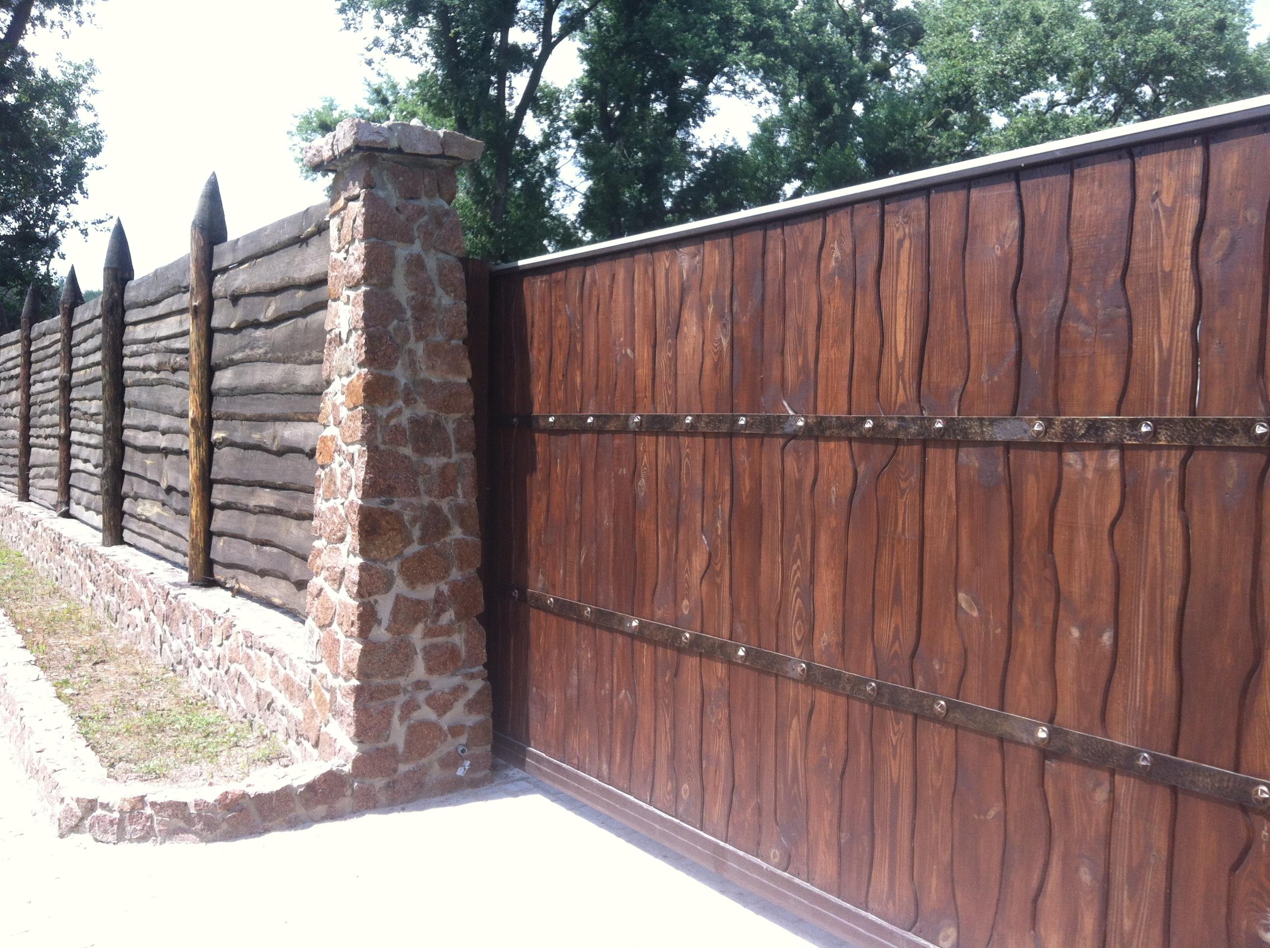

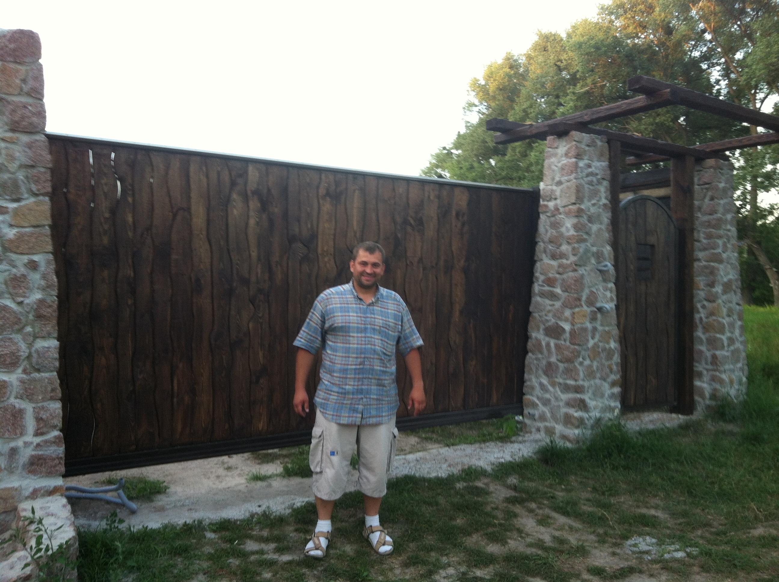

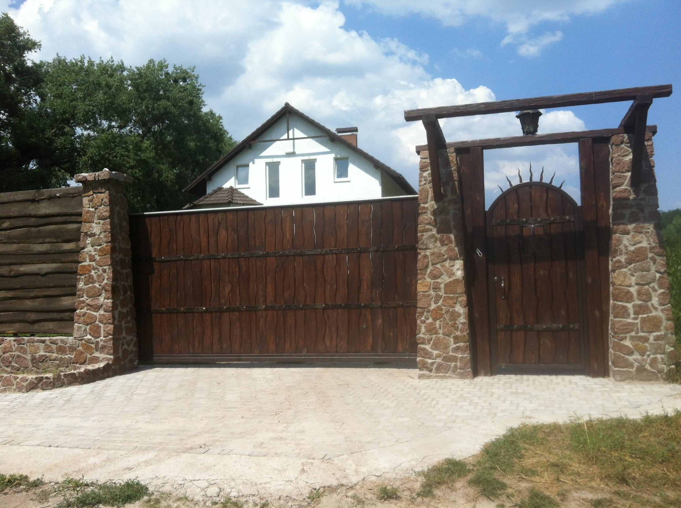

И я хочу присоединиться! Очень благодарен Николаю. Вот какие ворота и калитка у меня есть благодаря помощи Николая-Вратаря. Работа была выполена качественно, небольшие погрешности были быстро и беспроблемно исправлены, работой с НИколаем очень доволен. Впоследствии заказал у него ворота в гараж, думаю над роллетами.
Очень красиво получилось. Чувствую нужно начинать "дружить" с деревом, тем более фамилия подходящая :-).

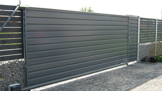

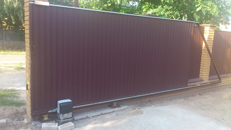

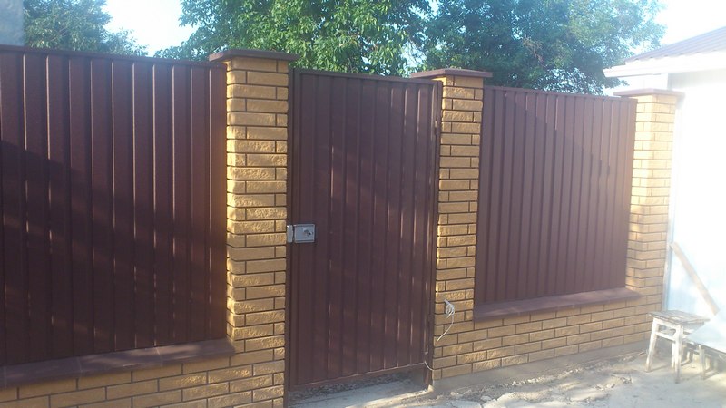

И несколько фоток результата:
