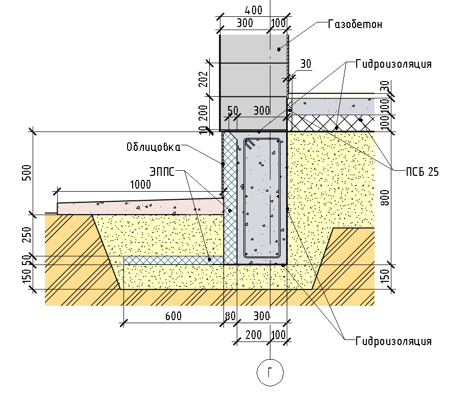

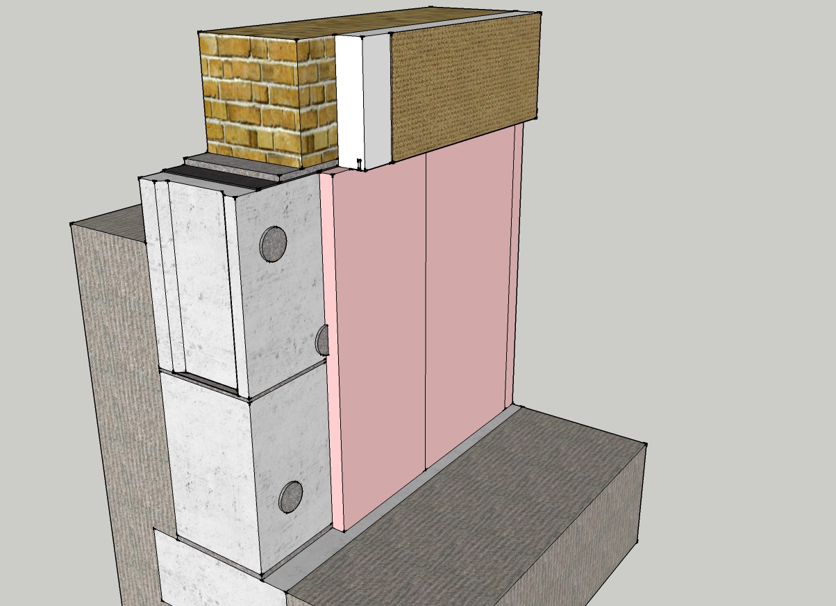

Propeller, а можно, пожалуйста по подробнее по поводу гидроизоляции. Мой фундамент очень похожий: 2 ряда блоков ФБС, уровень грунта примерно на уровне шва между блоками, то есть один ряд блоков в грунте, второй над. Тоже, как и S_V_, планирую утепление.

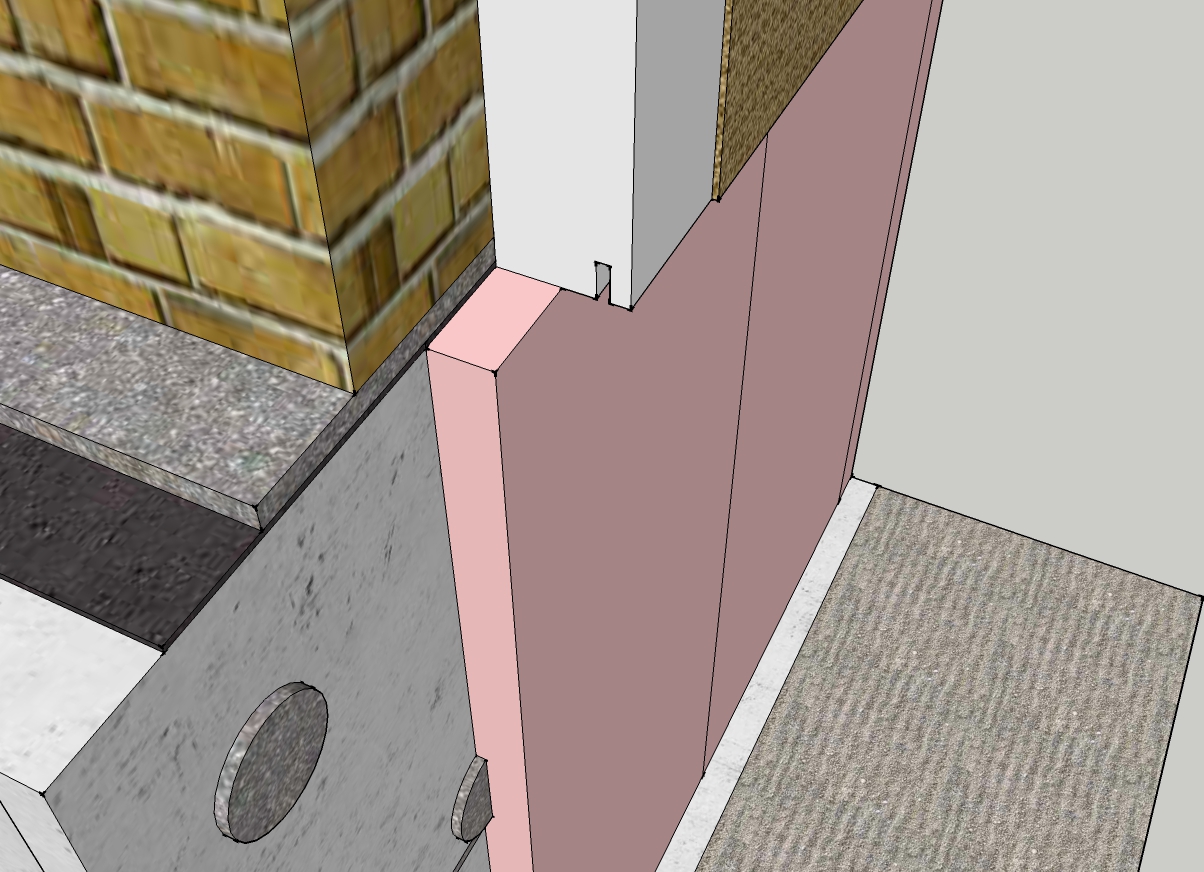

Ага, слева от блоков внутренняя часть дома, а справа "улица". Кирпичная стена идет заподлицо с ФБС, прошлой осенью утеплил - 100мм ПСБ + короед. Низ утепления заканчивается на уровне горизонтальной гидроизоляции. Зимой чувствовался холод от угла стена-пол, поэтому хочу утеплить цоколь. Но вот не знаю нужно ли делать гидроизоляцию.

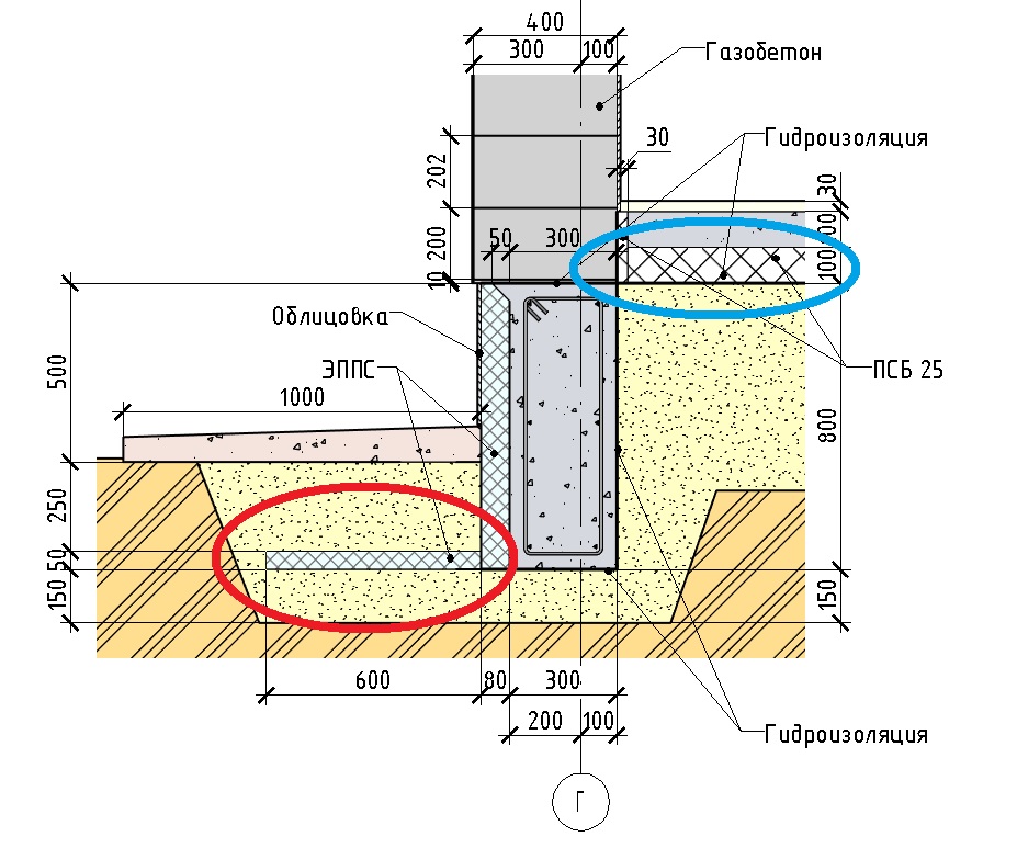

Спасибо! Я так понял, что 50мм экструдера будет достаточно? На что его лучше крепить? И имеет ли смысл сделать еще горизонтальный участок теплоизоляции, примыкающий к нижнему краю вертикальной. Примерно как на рисунке.
Если синий овал - это у Вас пенопласт, то в красном овале я не вижу смысла. Это делается для понижения глубины промерзания грунта под фундаментом. В основном это делают очень пучинистых грунтах.
Да, пенопласт в синем овале есть, но тонкий. Грунт, скорее суглинок. Если можно объясните, пожалуйста, почему не нужна гидроизоляциия в моем случае. Спасибо.
Не только в Вашем.
Гидроизоляцию применяют для недопущения проникновения воды в зону, где её не должно быть.
Если это кровля, то вода (дождь) не должна политься с потолка.
Если это подвал, то вода не должна проникнуть в подземное помещение со стороны пола и стен.
То же касается резервуаров для хранения воды, септиков и т.д.
У Вас бетонный параллелепипед помещен в грунт.
И контактирует с ним с трех сторон : снизу и по бокам.
В чем смысл мазать гидроизоляцией одну сторону этого бетонного бруска?
Что от чего Вы хотите изолировать?

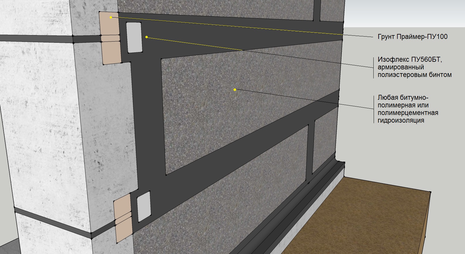

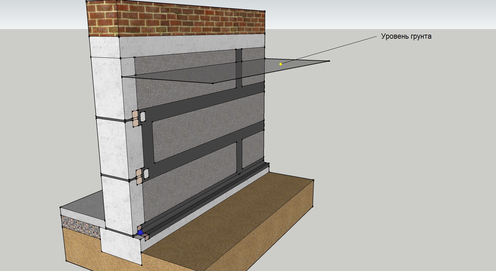

Для расчета.
100 м кв ФБСной стены = 160 м п межблочных швов.
Здесь пишу только о швах.
Ширина полосы 150 мм.

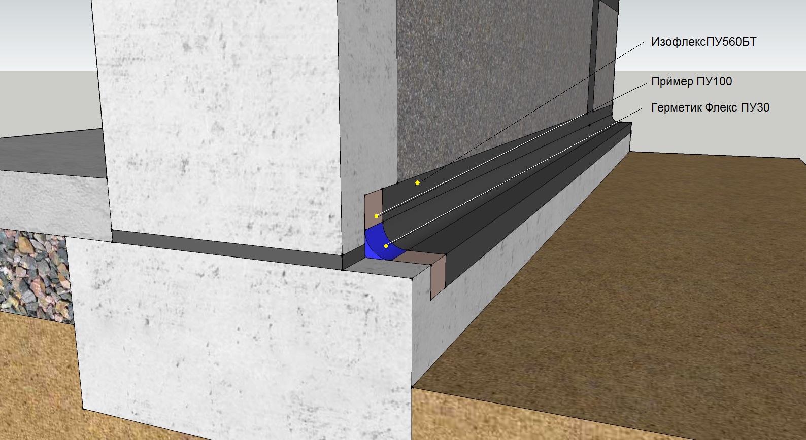

На 1 мп нужно.
1. Грунт Праймер-ПУ100 = 0,2 : 6 = 0,04 кг
ekco.uaprom.net/p98955591-prajmer-100-poliuretanovyj.html
2. Сверхэластичная гидроизоляция Изофлекс ПУ560БТ = 1,8 : 6 = 0,3 л
ekco.uaprom.net/p133663623-izofleks-560-40l.html
ekco.uaprom.net/p133800509-izofleks-560-10l.html
3. Полиэстеровый бинт = 1 мп
ekco.uaprom.net/p289855458-armiruyuschee-poliesterovoe-polotno.html
4. Герметик Флекс ПУ-30 только на место примыкания "подошва" - стена (ФБС). Колбаса 600 мл на 3 мп.
ekco.uaprom.net/p39409836-fleks-600-poliuretanovyj.html

А я и говорю о швах. На сейчас у Вас вроде как стоит задача закрыть проточку по шву изнутри.
Я Вам и дал "набор".
Аквамат-2К наносится вдоль швов.
