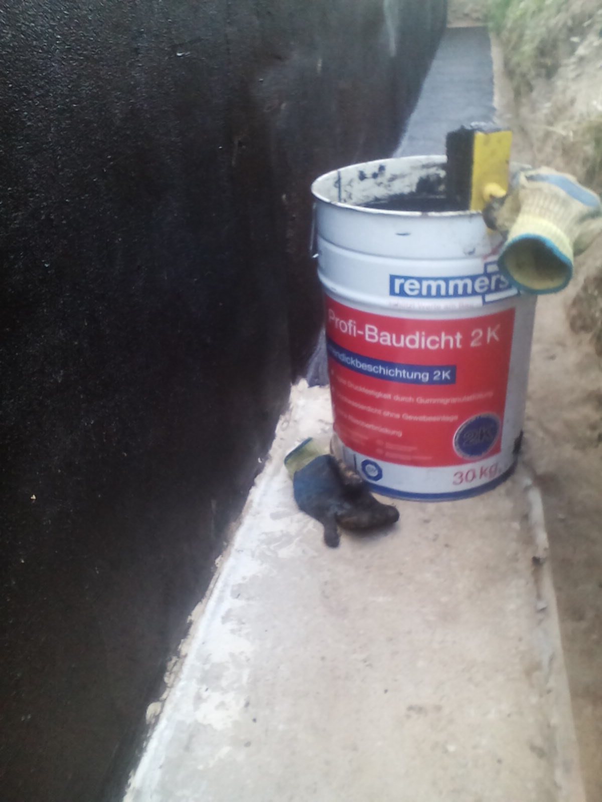

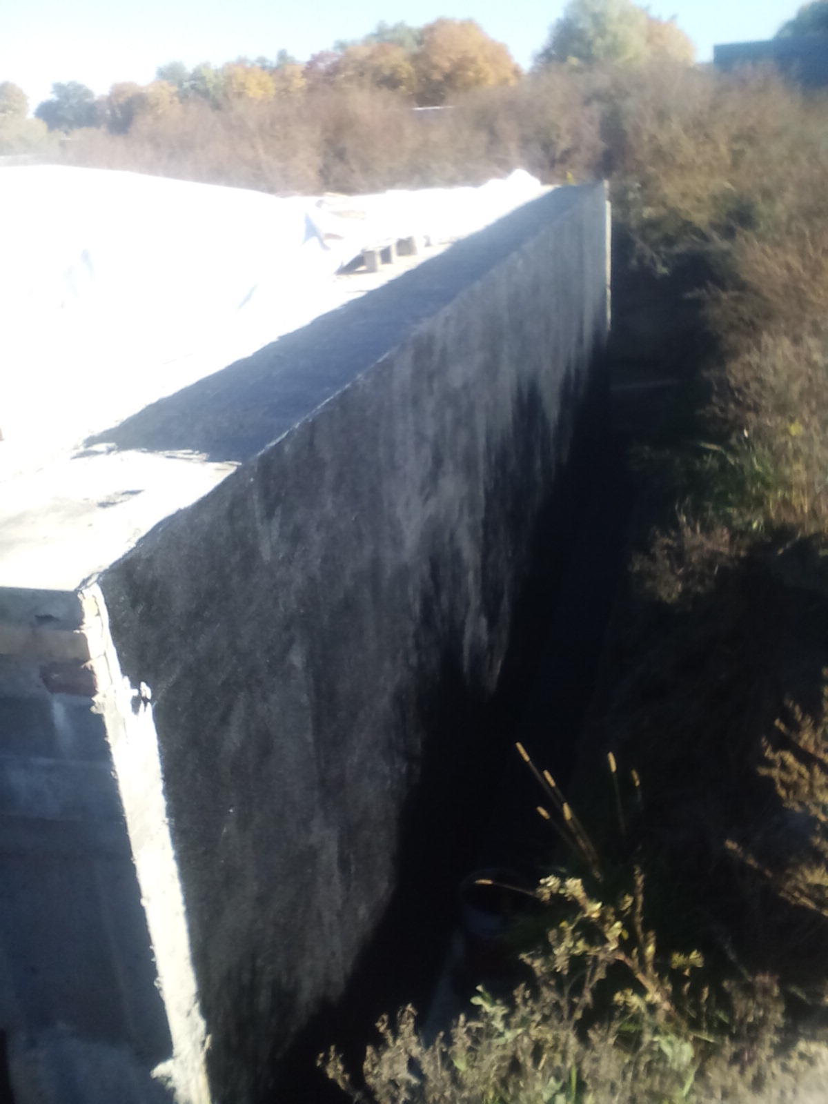

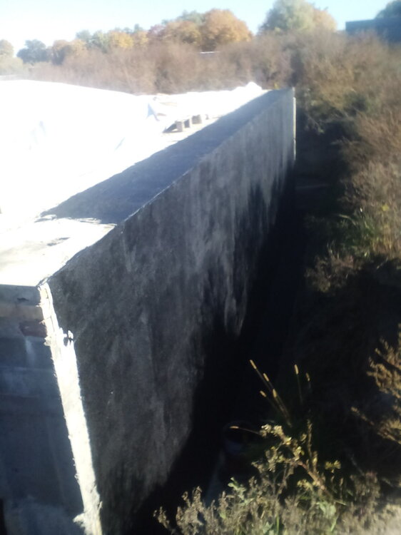

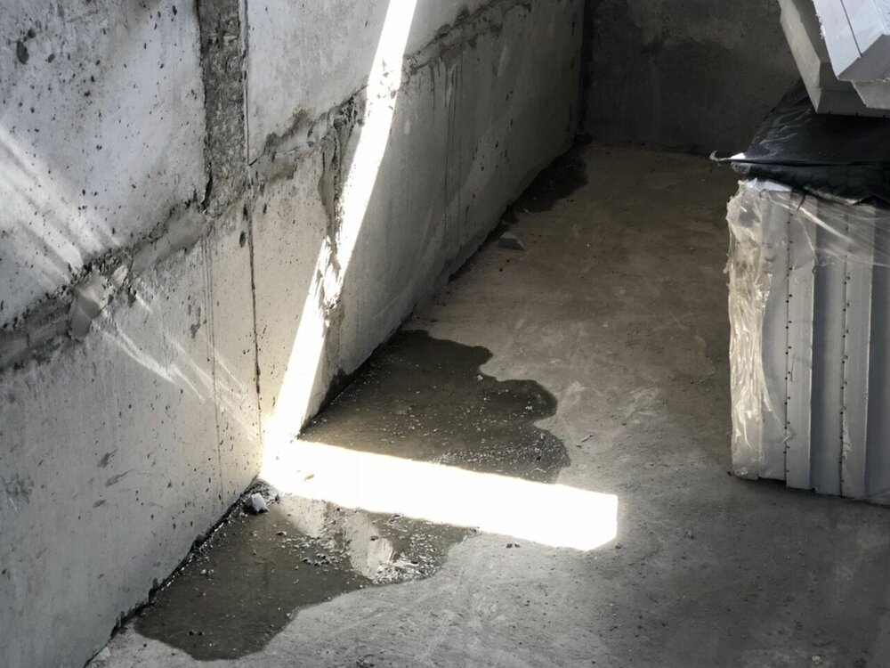

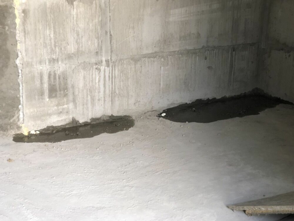

Немного фото моих стен после мастики, на стену 12*3 метра нашпаклевал шпателем 5 бидонов по 30 кг, швы зашпаклеваны раствором песок цемент 500 1к 3.
Смущает герметик ,,ноунейм,, которым выкружку делал.скорее всего счищу щеткой на болгарке и пройдусь другим. Три стены практически готовы, осталась четвертая, такой вопрос, будет ли работать изофлекс 500 под землёй? Хочу на последней стене швы на блоках ( блоки с выбоинами, буду заштукатуривать) промазать и проармировать изофлексом, а потом уже сверху баугут намазать?
Да ПУ500 работает "под землей" и в постоянном контакте с водой.

Сначала по обмазке по стенам.
1. Хорошо, что предпочли обмазку рулонам. Тут больше защите от дурака при нанесении.
2. Мастика, которую Вы выбрали - это просто оксидированный битум + тальк или мел (как тиксотропный агент, чтобы мастика не плыла по вертикали) + растворитель. То есть, это просто битум, растворенный органикой для возможности его размазать по поверхности.
3. Учитывая то, что в 100 м кв блочной стены 160 мп швов и они потенциально подвижны. Двигает их меняющееся боковое давление грунта. А у Вас грунты, любящие подержать в себе воду, которая не дай бог замерзнет в грунте. Морозное пучение.
Так вот. На межблочные швы, на места посадки первого ряда блоков на монолитную ленточку имеет смысл применить не просто битумную обмазку, а битумно-полимерную. При эту гидроизоляцию проармировать либо полимерной сеткой (?) либо полимерным нетканным материалом. Ни в коем случае не стеклохренью.
4. В месите примыкания горизонтали ленточки к вертикали первого ряда блоков сделать выкружку(галтель). В основном её делают из ЦП раствора.
5. Гидроизоляция должна опуститься по стене, пройти по выкружке, пройти по горизонтали ленточки и..........или опуститься на вертикаль ленточки или замереть на обрыве перед этой вертикалью.
6. Готовьтесь к тому, что у Вас будут кирпичные вставки.
7. Проследите за тем, чтобы монтажники блоков не оставляли деревяшки между блоками (обычно перпендикулрно оси стены). Некоторые так ровняют ФБСы и потом забывают.
По обмазке стен вроде все.

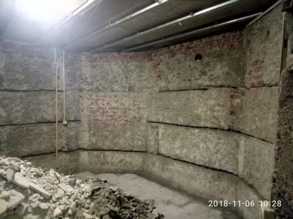

Тем временем мы в очередном подвале из ФБС восстанавливаем его водонепроницаемость.

С учетом шва посадки первого ряда ФБС на монолитную ленточку у Вас на подземной части стены около 156 мп швов.
Ширина полосы гидроизоляции по швам обычно 0,15 м.
Можно и 0,1 м, но , как показывает практика четко выдержать эти 0,1 м сложновато. Если попадутся аккуратисты, то можете взять в расчет 0,1 м.
Получаем всего 24 м кв (ширина 0,15 м) или 16 м кв (ширина 0,1 м) эластичной гидроизоляции.
Если Вы остановились на Технониколь, то вот эта мастика Мастика Техномаст №21.
tehnonikol.com.ua/mastika-prajmer-tekhnonikol/mastika-tekhnomast-21-krovelnaya-tekhnonikol.html
Её расход как гидроизоляции по вертикали = 3 кг на 1 м кв.
Поставляется в ведрах по 20 кг.
Получается, что Вам нужно от 2 до 4 ведер ведра этой мастики.

Гидроизоляция рубероидом.
Заказчик проверяет герметичность подвала (проливка) после обратной засыпки.
Это к тому, что герметизации шва посадки первого ряда блоков на ленточку
нужно уделить особое внимание.

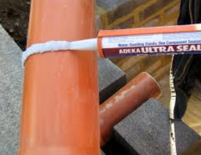

2. Обратите внимание еще на ввод коммуникаций в цоколь (канализация, вода, электика). Не делайте одну большую уродливую дырку для того, чтобы ввести все. Не поскупитесь и пригласите спецов, что режут бетон и для каждого ввода сделайте свое аккуратное отверстие, которое будет превышать диаметр ввода на 20 мм (для 110 труба около 130 мм, для 40 трубы около 60 мм, для проводов можно пробуриться перфоратором.)
Это позволит Вам просто и надежно герметизировать эти проблемные места.
3. У Вас в цоколе будут окна?
Что у Вас будет в цоколе? Как будете его использовать?
В раскладке ФБС запланировал щели между блоками для гильз ввод воды, вод кабеля и вывод канализации (диаметр с запасом). Буду закладывать эти гильзы-вставки и замоноличивать, чтобы уйти от геморроя последующей вырезки. В последнем 4-ом ряду блоков предусмотрены окна на высоту самих блоков и гильзы под дымоход и вентиляцию. В подвале топочная, мастерская, кладовая и одна комната как доп гостевая.
Перед тем как монолитить гильзу нанесите по её периметру расширяющийся полиуретановый герметик. Бетон "зажмет" герметик в камеру, размеры которой равны сечению нанесенной колбаски герметика. В случае протечки в этом месте контакт воды с герметиком приведет к его разбуханию и он механически запрет протечку. Такая герметизация держит давление воды до 80 м.
