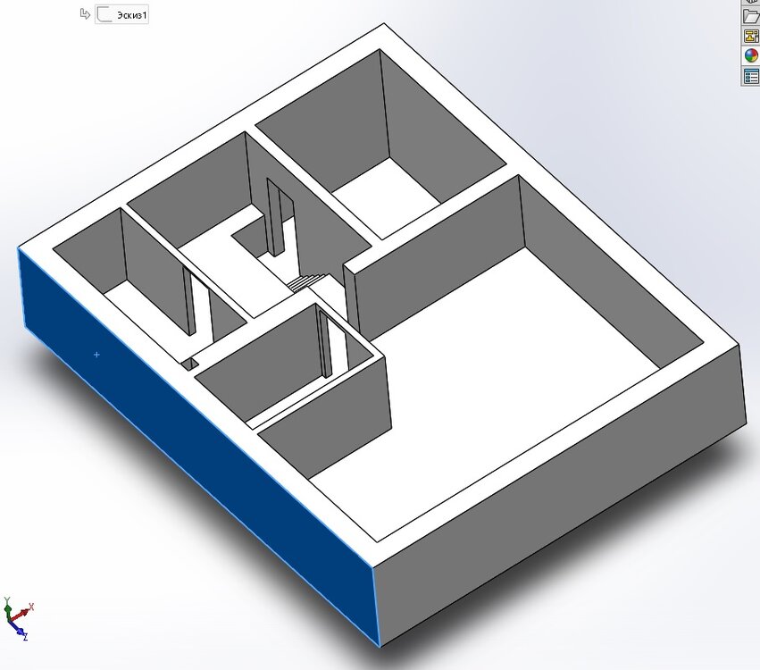

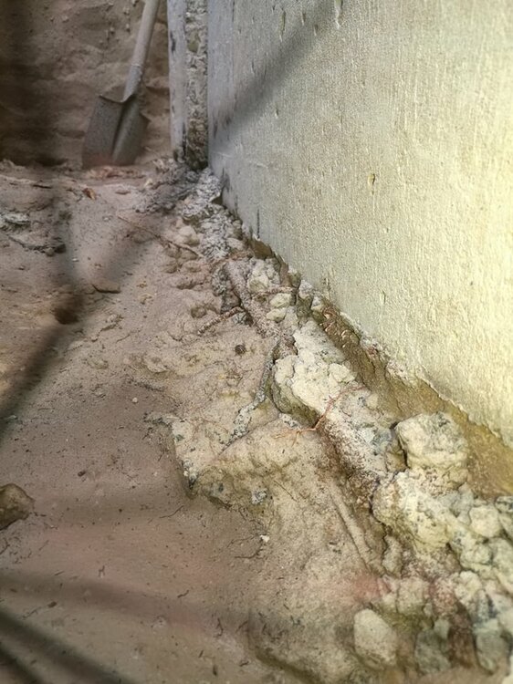

Я бы дал с удовольствием, но не я его делал. Сделав замеры, понял, что дал Вам неточную информацию. Пол подвального помещения выше армпояса на 20см. Но, на приложенной картинке
видно в ее верхней части углубление-погреб с которого потоп и начинается. И в нем, получается, что уровень блоков опускается ниже того армпояса что я откопал сейчас. Завесу такйны приоткрыло бы вскрытие фундамента с другой стороны, но я пока не готов Та стена с которой мы сейчас работаем - выделена синим. Также добавил фото состояния армпояса, т.к. не понимаю, как к нему можно "пригидроизолироваться раз он в таком состоянии.
