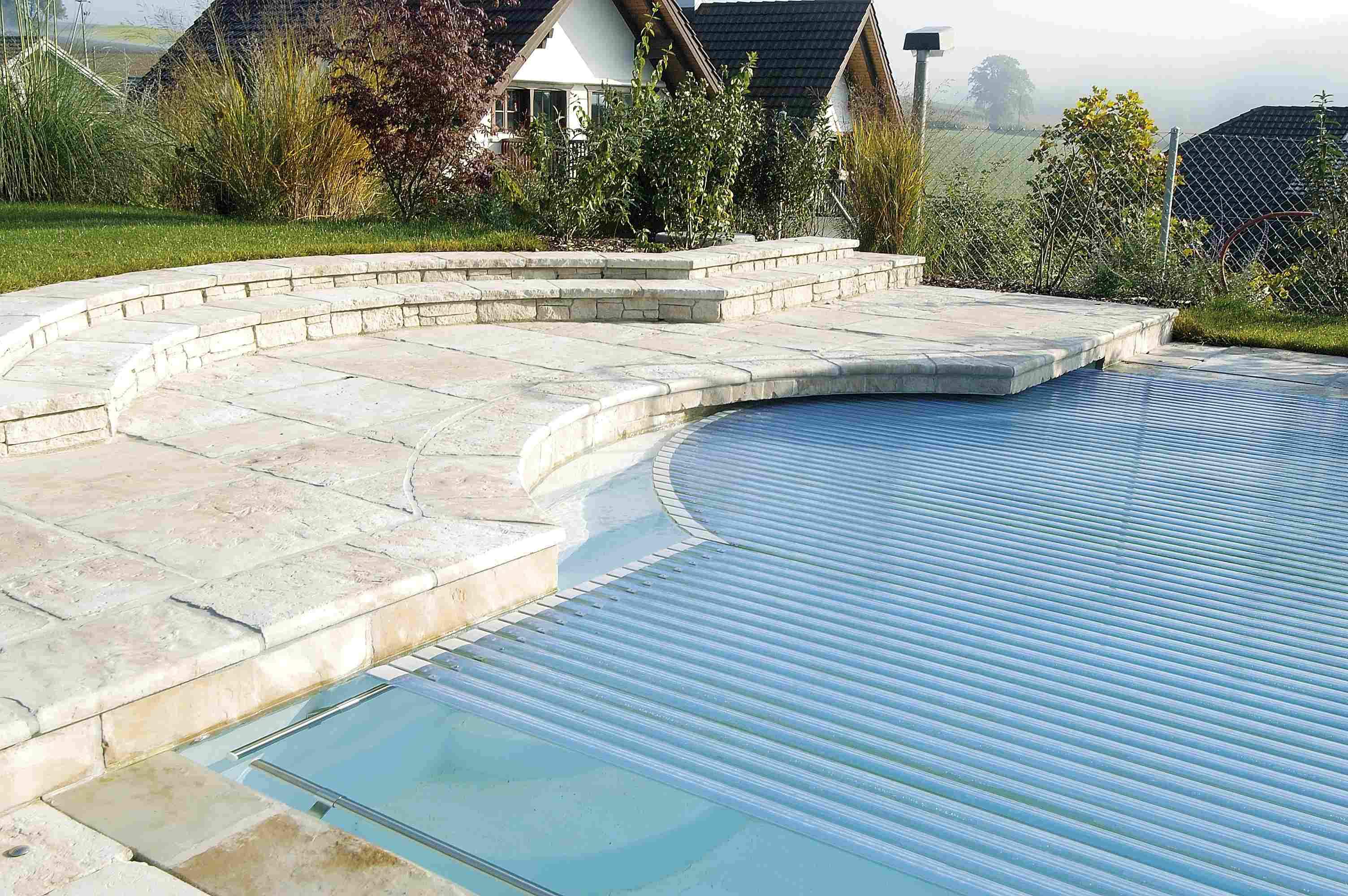

abkiev Опубліковано: 19 березня 2017 Поділитись Опубліковано: 19 березня 2017 идея с ролетой прикольная. А на круглый басс реально ее сделать? Хотя, у меня 4 метра диаметр, можно и прямоугольную просто не на воде будет а сверху на настил прямо деревянный ложиться, которым басс отделан. Я себе че-то вот такого плана думал смастерить самому Для небольшого басса 3-4 трубы хватит для придания жесткости думаю. Можно вообще попробовать пленку ту солярную сделать по такому принципу как на видео, или она обязательно на воде должна лежать? Посилання на коментар Поділитися на інших сайтах More sharing options...
sah79 Опубліковано: 19 березня 2017 Поділитись Опубліковано: 19 березня 2017 Я себе че-то вот такого плана думал смастерить самому Для небольшого басса 3-4 трубы хватит для придания жесткости думаю. Можно вообще попробовать пленку ту солярную сделать по такому принципу как на видео, или она обязательно на воде должна лежать? Ми колись робили таку кострукцію як на відео -трохи гімарно в користуванні,але ціна і простота (повторити зовсім не важко) компенсує це. Дана конструкція в основному для захисту від падіння в бас.З збереженням тепла справляється значно гірше чим ,навіть, солярка.Накриття має лежати на воді. ЗІ.Собівартість була десь доларів 550 для розміру 3х8. Посилання на коментар Поділитися на інших сайтах More sharing options...
