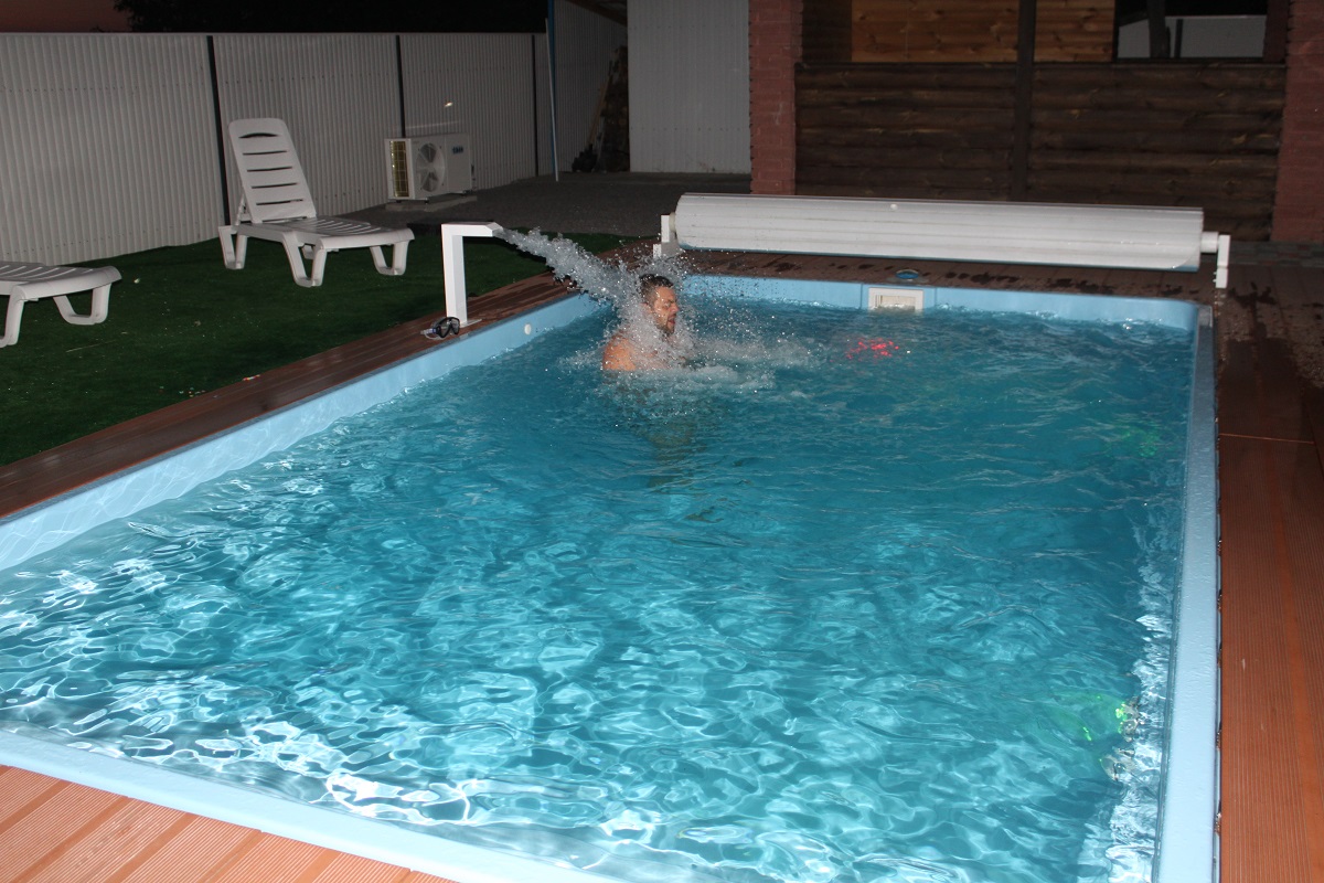

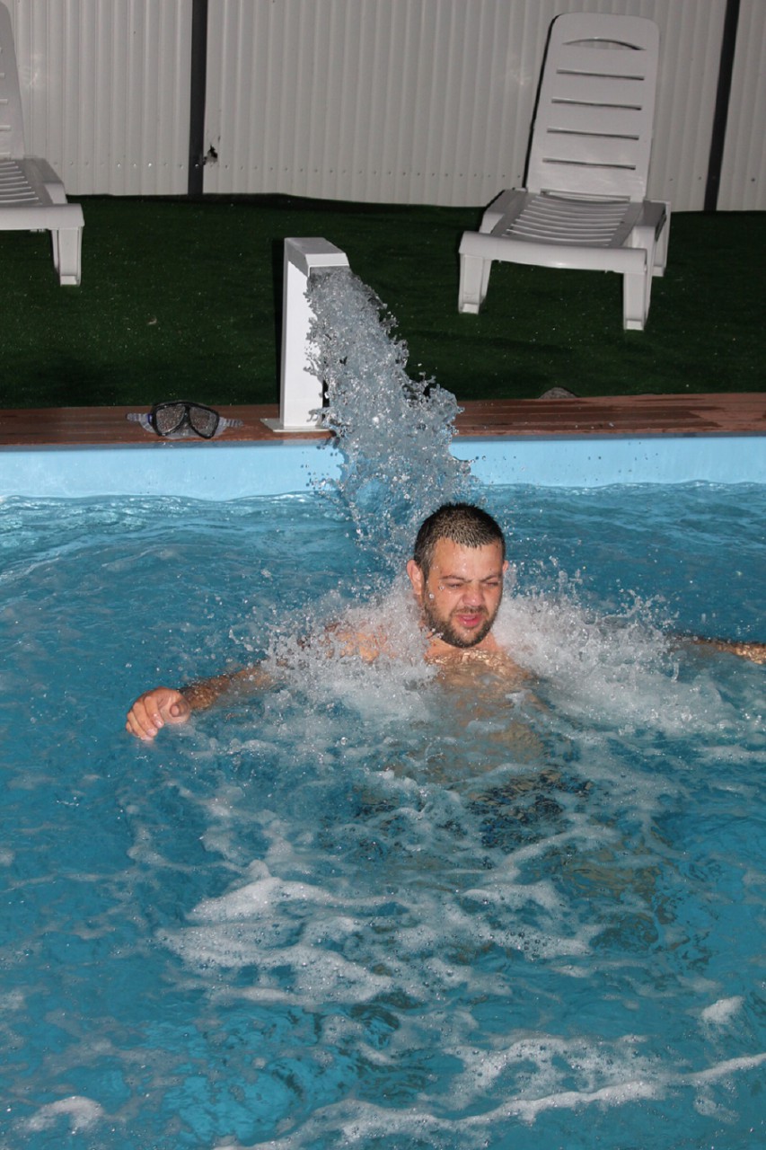

На мою думку в стаціонарному басі ОБОВ"ЯЗКОВО має бути протитечія,водоспад або водяна пушка і повітряний гейзер.Без них в басейні реально нема чого робити,він швидко надоїсть і Ви будете чухати потилицю: нафіга будував,а купаюсь дуже рідко.Тим більш що зараз ці речі коштують цілком адекватних грошей,більш того їх можна купувати і монтувати не зразу а поступово,а дещо і зробити своїми руками за "зовсім недорого".Ось ця пушка була зроблена 'на коліні', покрашена балончиком , і змонтована за годину.Тим не менш масажує наші шиї якнайкраще вже другий рік:image-0-02-05-c9cae79b9f3202ad22a1be00a34283ad454607a07b8764b1b3533f1bb91dbf57-V.thumb.jpg.f27479d80d43c21a402d53816832cdc7.jpg
Вторая цитата является следствием первой. В бассейне, в котором размеры не позволяют плавать, желательно установить противоток. Водопад и гейзер неплохие игрушки, которые быстро надоедают и пользуются популярностью только у гостей.
Это мой десятилетний (почти) опыт пользования бассейнами.
Если есть возможность установить бассейн свыше 10 метров и до 2,5 метров глубиной, есть чем заняться - противоток отпадает, а прочие прибамбасы уходят на второй план.
К стоимости бассейна + стоимость хорошего (достаточного потока для плавания) противотока, плюс хороший водопад и гейзер = бассейн с размерами позволяющими плавать, нырять и прыгать. Кстати, гейзеры хороши в отдельной круглой чаше, тогда они действительно работают как процедура.
Это мой личный опыт и мое отношение к всяким бульбашкам. ))
Из личного опыта - если нет мест для сидения в бассейне, можно поставить пластиковые кресла с грузиками и плавающие столики - абсолютно без затрат появляется чем себя занять, рецепты коктейлей не привожу их есть в инете.

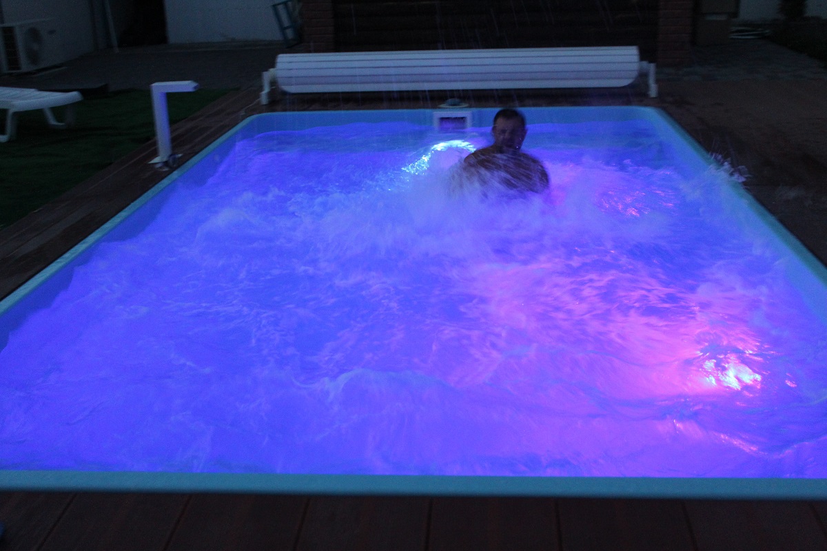

9. Разноцветные светодиодные прожекторы, обязательно с пультом для отключения.

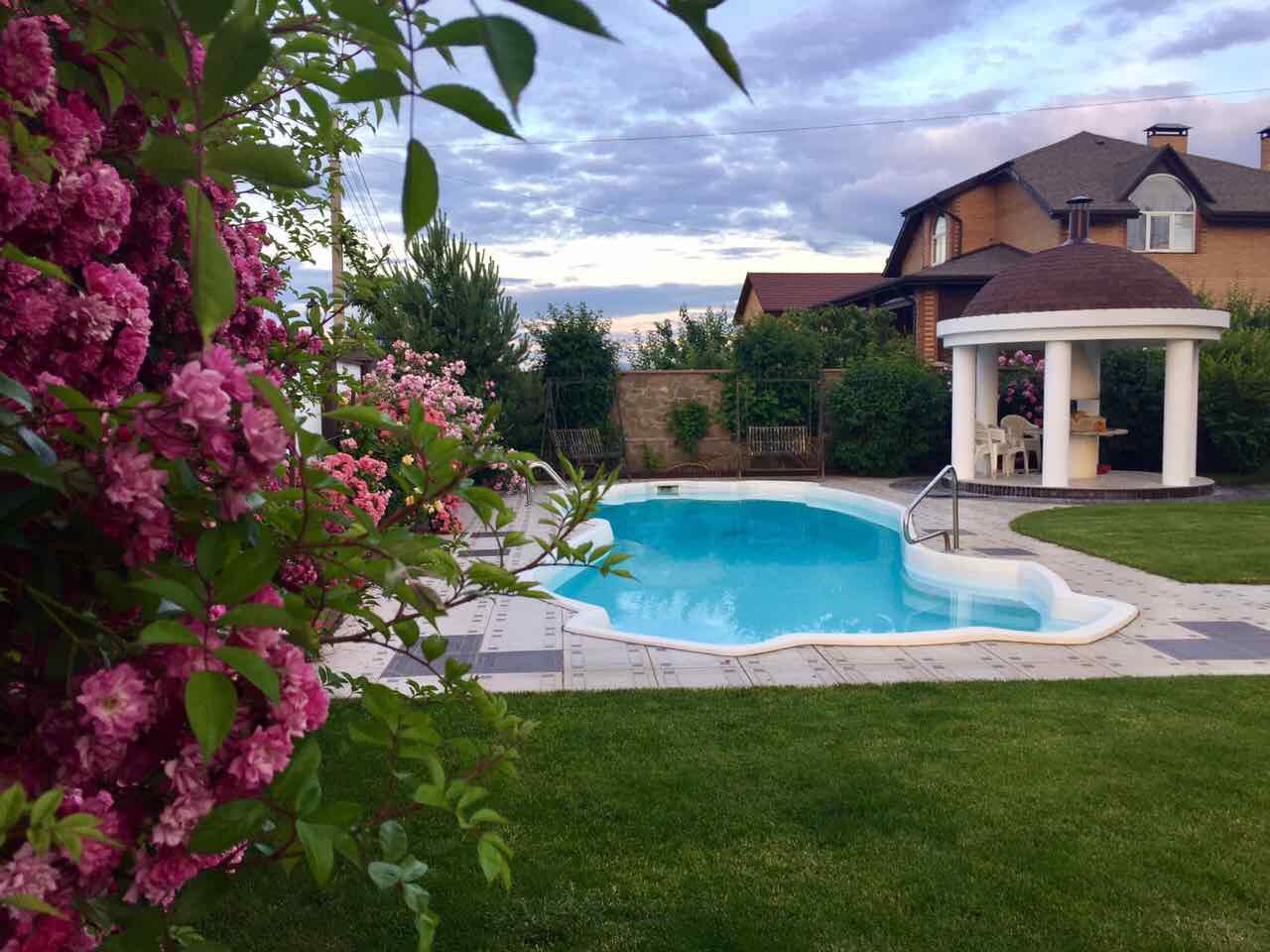

Обо способа прекрасно работают, проверено за много лет пользования. Зачем тратить деньги на привозную воду, особенно если приличный объем бассейна.
Большой бассейн у меня белого цвета и вода с 3,2 железа. Вообще никаких проблем. (фото прикреплю)
